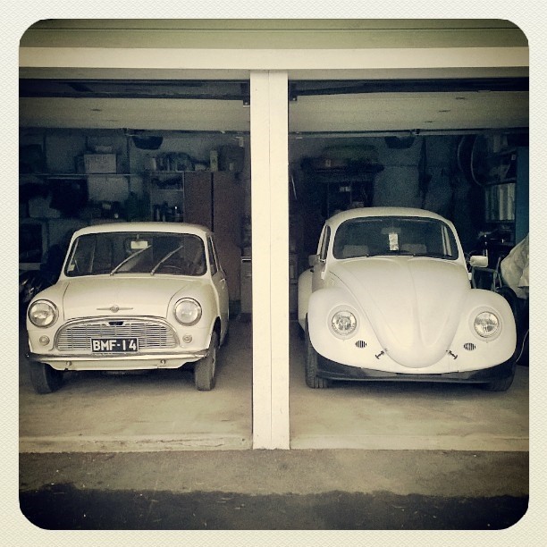

-tipi- Posted April 7, 2015 Report Posted April 7, 2015 Hei kaikki Ministit, Tässä se nyt on. Tämän palstan kautta löytynyt vähän kesken jäänyt projekti, Jaarli Harmaa, Morris Mini Minor vuosimallia 1967. Auto on siis Old English White, maalattu tosin ulkoa vastaavalla modernilla maalilla (koodi Audin värikartasta). Edellinen omistaja oli ompeluttanut punaiset penkin päälliset. Itse ajattelin hankkia punaiset matot mustien tilalle, koska http://www.minipassionmini.50megs.com/löytyvässä esitteessä näkyy olleen vastaava (tosin Super Deluxe mallissa). Tavoitteena siis Minin museokatsastus, kysynkin nyt apua tunnistakaa väärät osat ja osapuutteet, lisää kuvia löytyy osoitteesta: https://plus.google.com/u/0/photos/110998051294441043562/albums/6127655641029282529 Maskin viiksen kärjet puuttuu ainakin ja takakilven alus on asentamatta. Rattikin on väärä, mutta miten on rattipylväs? Käyttöohjekirjan mukaan virtalukon pitäisi olla kojelaudassa?
koirankoppi Posted April 7, 2015 Report Posted April 7, 2015 Vilkun viiksi väärällä puolen rattia ja merkkivalon vihr.pää puuttuu, onko kierreosa ehjä? Konhuone kaipaa vähän siistimistä johdoista ym. Muuten näyttäisi aika täydelliseltä. Solenoidi pitäisi olla nappimallia, mutta sillä ei ole merkitystä. Ratti ei välttämättä kelpaa kaikille musetarkastajille. Löytyykö korista meistetty alustannumero? Tuon ikäisessä voisi löytyä repsikan lattiasta, heti etupenkin edestä. Tai sitten on lyöty konehuoneen viistotukeen edestä vas. mistä johtosarja menee läpi. Tuon ikäisessä virtalukko on alun perin katkaisinten välissä. Ohjauslukko/virtalukko on jälkiasenteisia ja varmaan kelpaavat MR:ään. Voitu asentaa jopa uudesta? Harvemmin kyllä tuonikäisessä nähnyt. Ne nyt äkkiä. -tipi- 1
koirankoppi Posted April 7, 2015 Report Posted April 7, 2015 Nopeusmittari voi olla uudemmasta. Kaikissa Mk 1:ssä mitä minä olen pidellyt on ollut sellainen mittari missä ei ole keskellä tuota mailinäyttöä ja kehys on teräväreunainen. Mk 2 tuli tuo mittari. Raja voi olla häilyvä......?
-tipi- Posted April 7, 2015 Author Report Posted April 7, 2015 Mites ulkopeili, onko näissä ollu? Vaatiiko katsuri? Edit: Katsastajan käsikirja: 01.12.1957 oli voimassa KulkMp moottoriajoneuvoasetuksen täytäntöönpanosta 29.11.1957/392, jonka mukaan - henkilöauton ohjaamossa tuli olla sisäpuolinen taustapeili ja sen lisäksi ulkopuolella, vasemmalla vähintään 70 cm2 peili, MaA Tpp 15 §.
koirankoppi Posted April 7, 2015 Report Posted April 7, 2015 Pitää olla ulkopeili, alun perin pyöreä Texin kromipeili lokasuojassa. Yleensä vain kuskin puolella. Minulta pitäisi sellainen ylimääräinen löytyä.
koirankoppi Posted April 7, 2015 Report Posted April 7, 2015 Matothan tuossa pitäisi olla kumiset, mutta niitä ei saa uustuotantona ja vanhat, ehjät ovat todella harvinaisia.
koirankoppi Posted April 7, 2015 Report Posted April 7, 2015 Lämppärin puhallinta ei näy? Se pitäisi olla konehuoneessa, sellainen ison"turbon" näköinen laite. Omassa lämppärikotelossa ei ole puhallinta, vain kenno.
