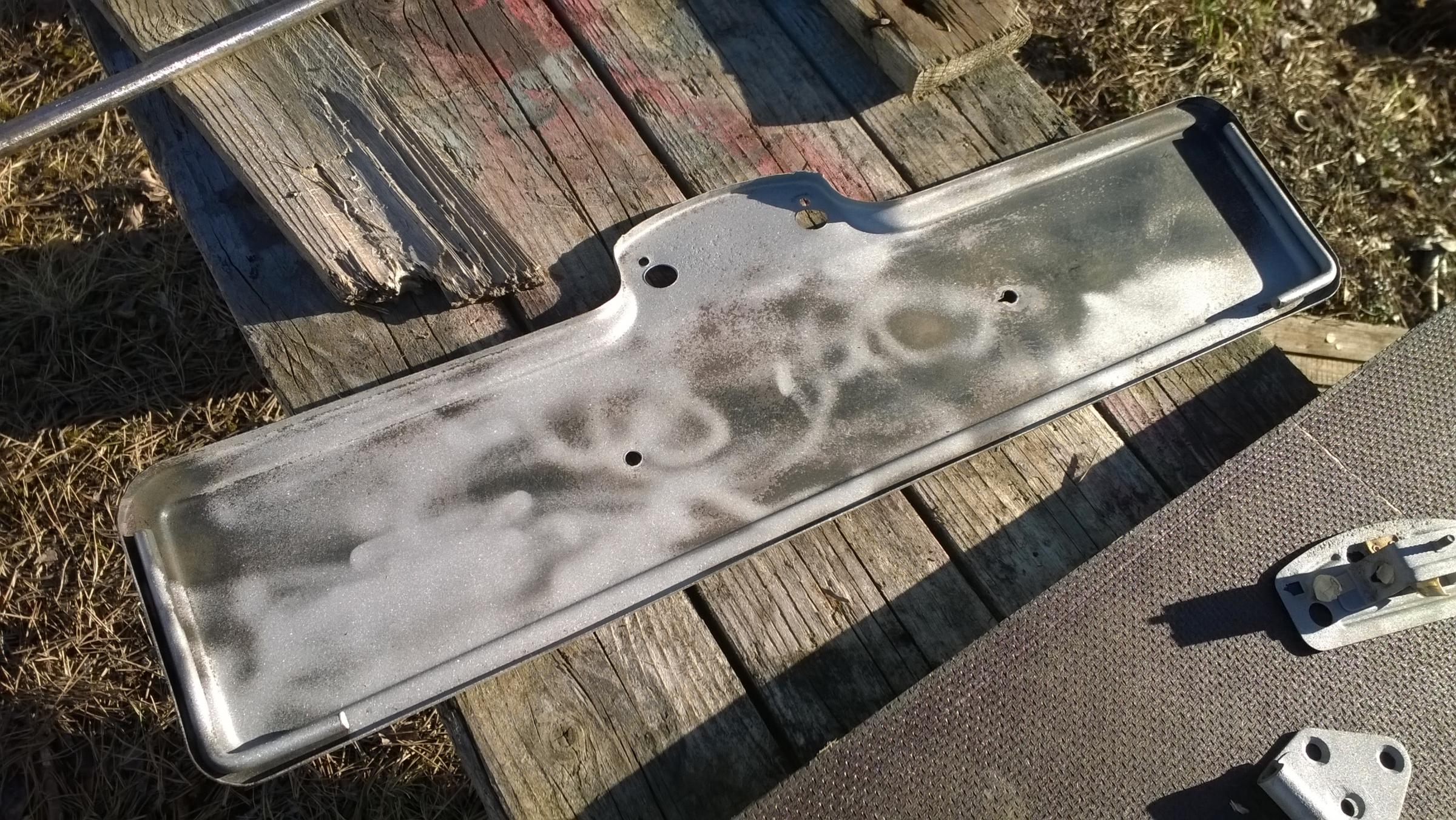

-tipi- Kirjoitettu 2. Toukokuuta, 2015 Kirjoittaja Raportoi Jaa Kirjoitettu 2. Toukokuuta, 2015 Onko muuten vanteet ollut minkä väriset alunperin? Josko kiikuttais puhallukseen ja pulverointiin, kun saan varaosa-autosta toisen setin. Link to comment Share on other sites Lisää jakomahdollisuuksia...
simonits Kirjoitettu 3. Toukokuuta, 2015 Raportoi Jaa Kirjoitettu 3. Toukokuuta, 2015 perus vannehopee on hyvä lähtökohta siihen tilkka mustaa joukkoon väittäisin että siinnä on aika lähellä oikea sävy,kun pulverimaalaaja joutuu kumminkin värit sotkemaan,eli vähän tummempi kuin perus sprei pullon vannehopee Link to comment Share on other sites Lisää jakomahdollisuuksia...
-tipi- Kirjoitettu 3. Toukokuuta, 2015 Kirjoittaja Raportoi Jaa Kirjoitettu 3. Toukokuuta, 2015 Joissain myyntiesitekuvissa yms. on näkynyt myös valkoisia vanteita? Link to comment Share on other sites Lisää jakomahdollisuuksia...
koirankoppi Kirjoitettu 4. Toukokuuta, 2015 Raportoi Jaa Kirjoitettu 4. Toukokuuta, 2015 Vanhemmissa oli kermanvärisiä vanteita, mutta kyllä 67:ssa pääosin ainakin oli ihan vannehopeat. Link to comment Share on other sites Lisää jakomahdollisuuksia...
koirankoppi Kirjoitettu 4. Toukokuuta, 2015 Raportoi Jaa Kirjoitettu 4. Toukokuuta, 2015 Mainitsinko jossain vaiheessa, että juuri maalatut ja myytävät arveluttavat aina vähän :) Ei tarkoita silti että olisit tehnyt huonon kaupan ! Moni asia olisi vain paljon helpompaa, jos tehtäisiin järkevässä järjestyksessä ja uusi maalipinta on aina kurja varoa. Link to comment Share on other sites Lisää jakomahdollisuuksia...

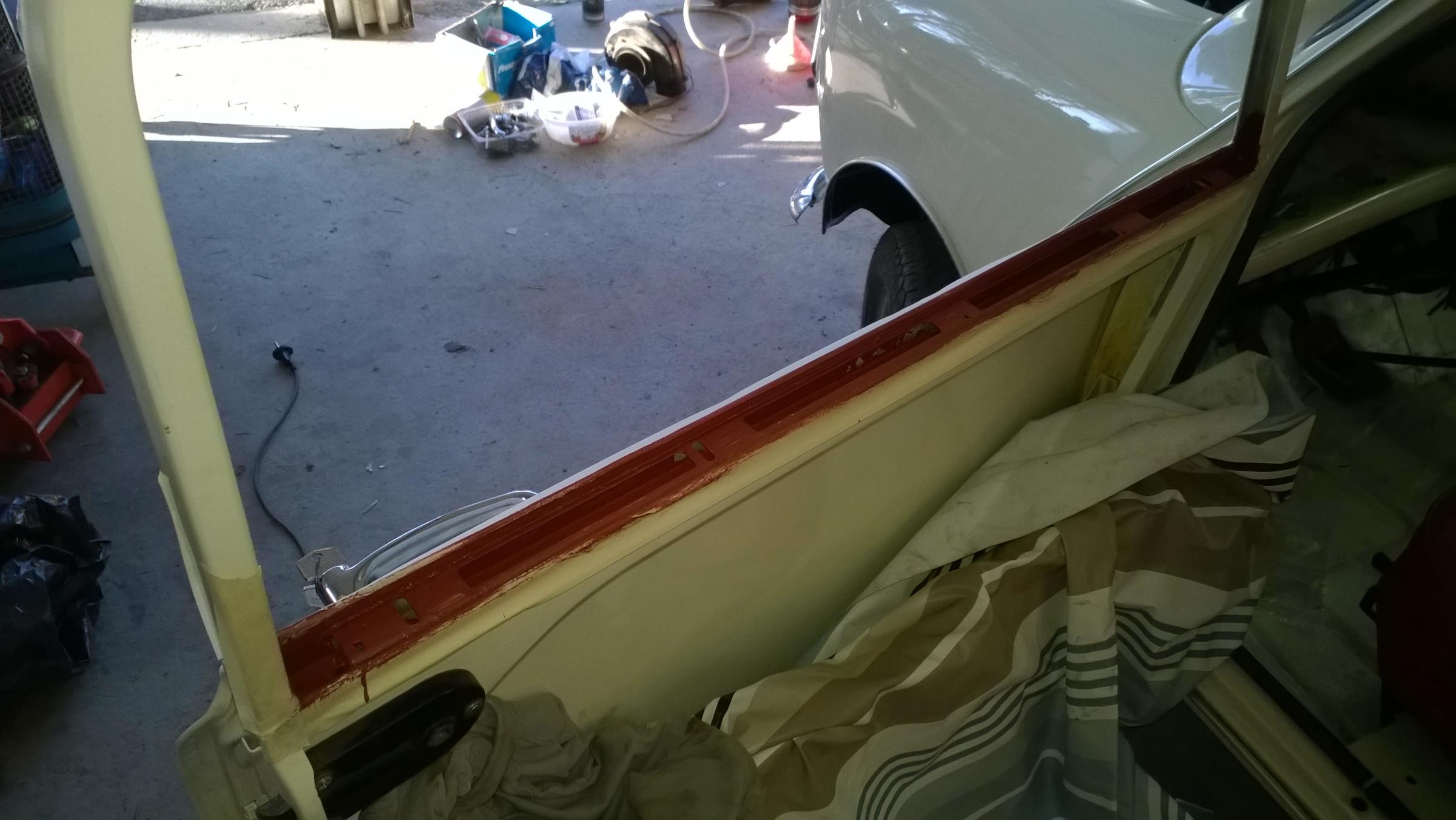

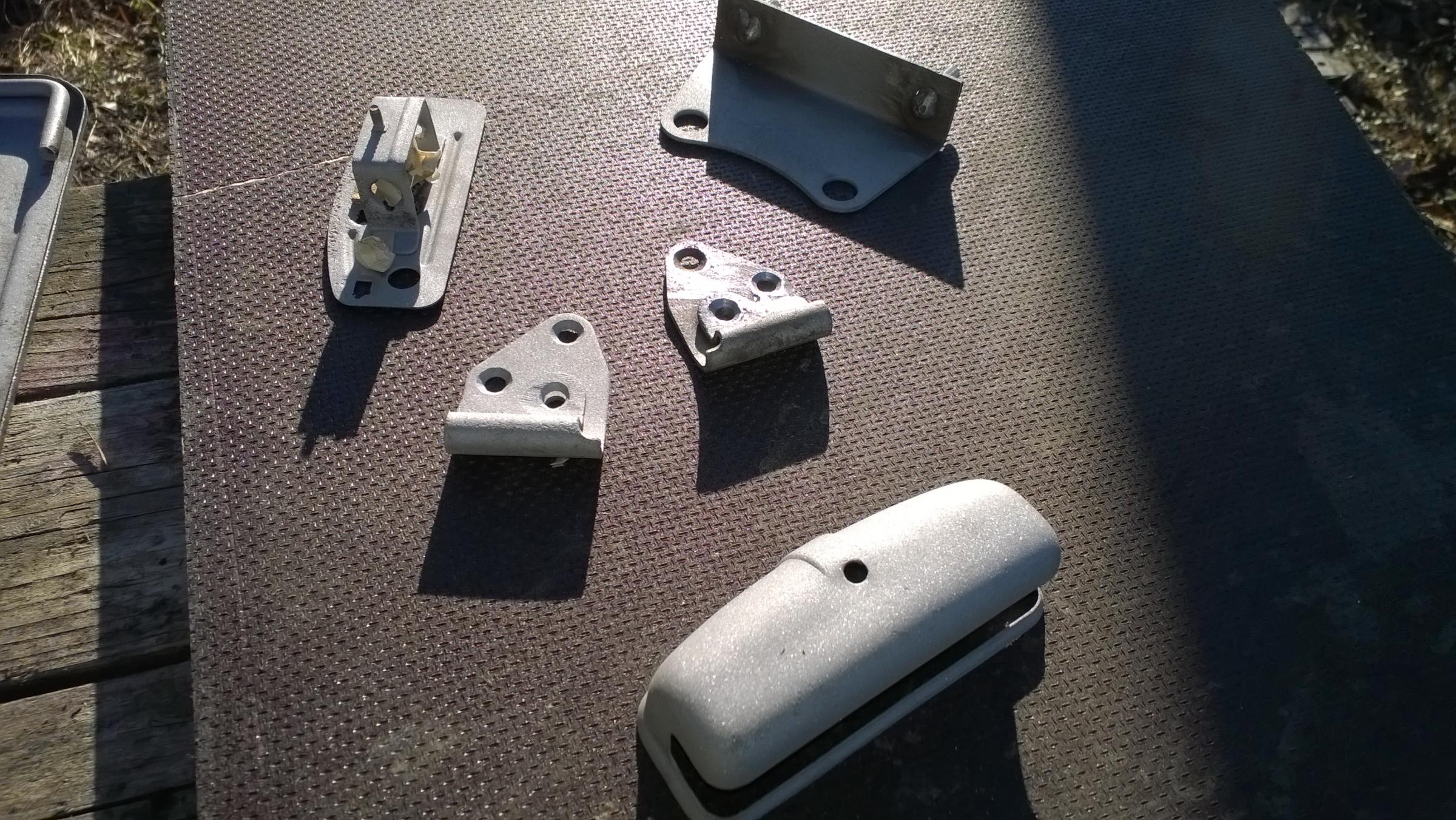

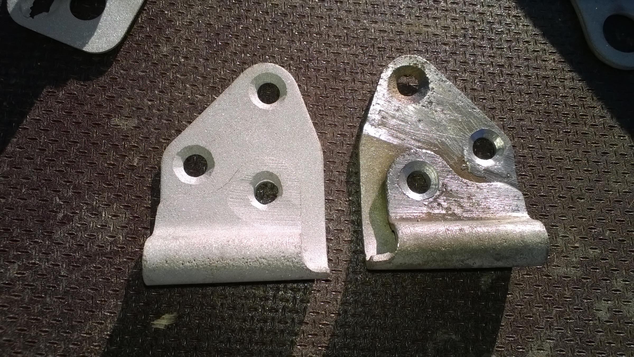

-tipi- Kirjoitettu 5. Toukokuuta, 2015 Kirjoittaja Raportoi Jaa Kirjoitettu 5. Toukokuuta, 2015 Tänään vetäsin kuskinoven ikkunan alaliukujen aluksen Wurthin rost off maalilla. Kannattaako muuten uusi ylätiiviste liimata kontaktiliimalla kehykseen?Toinen kilventauksen sarana oli porattu pois liian ronskisti, siitä oli kadonnut viisteet kokonaan, jouduin siis hitsaus- ja poraushommiin. Samoin korjasin ylemmän lämmityslaitteen puhaltimen kiinnikkeen M6 kierretangon pätkät katkenneiden pulttien tilalle hitsaten. Lopuksi vedin irto-osiin sinkkimaalit pintaan. Link to comment Share on other sites Lisää jakomahdollisuuksia...
faake Kirjoitettu 5. Toukokuuta, 2015 Raportoi Jaa Kirjoitettu 5. Toukokuuta, 2015 Perhana! Hyvää näyttäis tulevan vaikka normaalia yrittää! Link to comment Share on other sites Lisää jakomahdollisuuksia...
koirankoppi Kirjoitettu 6. Toukokuuta, 2015 Raportoi Jaa Kirjoitettu 6. Toukokuuta, 2015 En ole liimannut ja ihan hyvin on pysynyt. Onko ovissa ne vedenpoistoletkut paikallaan? Kusaisee muuten sadevedet ovitaskuun. Vaikka aina sieltä vähän tippuu. Link to comment Share on other sites Lisää jakomahdollisuuksia...

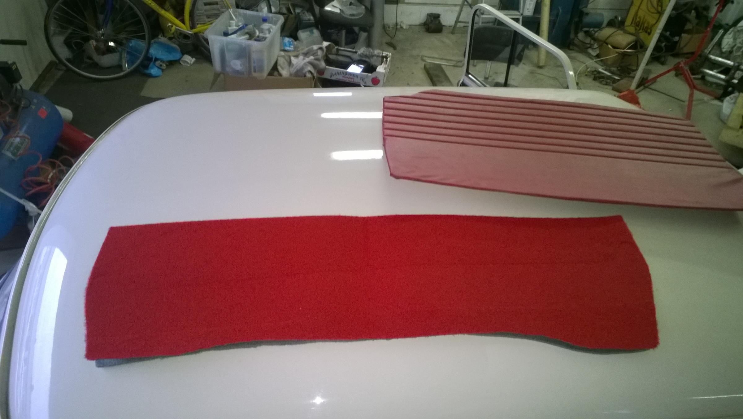

-tipi- Kirjoitettu 7. Toukokuuta, 2015 Kirjoittaja Raportoi Jaa Kirjoitettu 7. Toukokuuta, 2015 Onko tämä matto poikittaisen keskipalkin päälle vai kojelaudan alle? Link to comment Share on other sites Lisää jakomahdollisuuksia...
minorv8 Kirjoitettu 8. Toukokuuta, 2015 Raportoi Jaa Kirjoitettu 8. Toukokuuta, 2015 Poikkipalkkiin. Kojelaudan hyllyssä on vinyyli, jossa on noin 5mm pakzu superloni. Link to comment Share on other sites Lisää jakomahdollisuuksia...
-tipi- Kirjoitettu 8. Toukokuuta, 2015 Kirjoittaja Raportoi Jaa Kirjoitettu 8. Toukokuuta, 2015 Eiku mietin sinne kojelaudan alle polkimien taakse, jossa alunperin on kumimatto. Eilen jo ajelin pihassa, kaikki tuntuu toimivan. Illalla myös vesihion toissa iltana spraykittaamani takakilvenkiinnikkeen ja tänäaamuna ennen töihin lähtöä suhautin mustaa pintaan. Lattian äänieristehuovat lienee parasta liimata mattojen takapuolelle, koska mattojen karkeat taustat puskee ne muuten miten sattuu? Link to comment Share on other sites Lisää jakomahdollisuuksia...
tailke Kirjoitettu 8. Toukokuuta, 2015 Raportoi Jaa Kirjoitettu 8. Toukokuuta, 2015 Poikkipalkissahan ei 67 vuonna ollut mattoa, joten tulipelti vois olla oikeampi paikka. Link to comment Share on other sites Lisää jakomahdollisuuksia...
-tipi- Kirjoitettu 8. Toukokuuta, 2015 Kirjoittaja Raportoi Jaa Kirjoitettu 8. Toukokuuta, 2015 Joo, kun katsoo tätä kuvaa, niin paikkahan on selvä. Link to comment Share on other sites Lisää jakomahdollisuuksia...
minorv8 Kirjoitettu 8. Toukokuuta, 2015 Raportoi Jaa Kirjoitettu 8. Toukokuuta, 2015 Jees näin on, en hoksannut tota kokoa. Tapsa, noissa Newtonin sun muiden sarjoissa tulee täysmittainen matonpala tohon poikkipalkkiin. Joissain uudemmissa malleissa siihen palkkiin tulee vain päihin verhoilu. Link to comment Share on other sites Lisää jakomahdollisuuksia...
tailke Kirjoitettu 8. Toukokuuta, 2015 Raportoi Jaa Kirjoitettu 8. Toukokuuta, 2015 Sarjoissa tulee ylimäisiä paloja MKI ja MKII malleihin, esim. kynnyskotelot ei ole vanhoissa malleissa matotettu. MKII isossa ässässä on etupenkkien ulommaisesta "saranasta" kynnykseen matto. Link to comment Share on other sites Lisää jakomahdollisuuksia...
koirankoppi Kirjoitettu 10. Toukokuuta, 2015 Raportoi Jaa Kirjoitettu 10. Toukokuuta, 2015 Aika onneton rätti tulipeltiin :). Olihan niissä alun perin melkein 2 sentin äänieriste mukana. Link to comment Share on other sites Lisää jakomahdollisuuksia...
