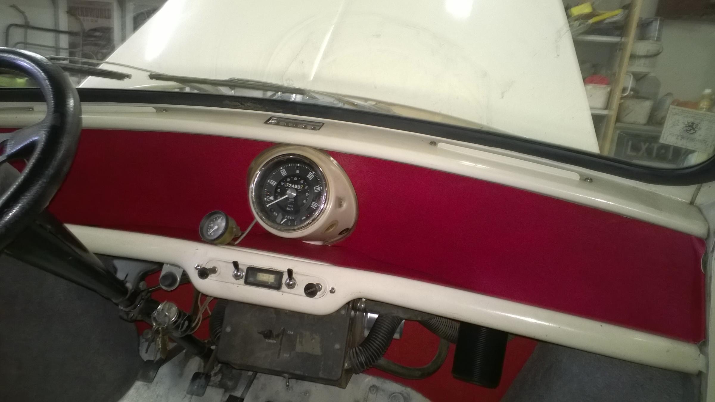

-tipi- Kirjoitettu 15. Toukokuuta, 2015 Kirjoittaja Raportoi Jaa Kirjoitettu 15. Toukokuuta, 2015 BIlisen tötterö on varsin lähellä ja ainakin hyvä väliaikaisratkaisu. Eilen liimailin kojelaudan alle maton, ja sen vuoksi oli lämmityslaite irti. Ihmettelin kun sen tulipellissä oleviin koukkuihin tulevat pulteista vain toisessa oli mutteri, ja sitä että siinäkin oli sähköpuhallin. Takaisin asentaessa huomasin että lämppäri on reilun tuuman liian kapea, eli kiinnike ei edes yllä siihen koukkuun, joten mutterikin on joutava. Onko mk2:ssa jo puhallin kabiinin puolella? Et löytyskö tuosta '68:sta sopiva pömpeli? Jos ei, niin olkoon tämä ostoilmoitus, jos jollakulla olis mk1:n pömpeli jouten. Kytkin nyt kuitenkin vain alkuperäisen puhaltimen toimintaan alkuperäisestä kytkimestään. Liimailin myös hieman äänieristeiä kojelautaan ja putsailin alkuperäisiä verhoiluja, vaikken niitä välttämättä ainakaan aluksi käytä vaan leikkaan punaisesta vinyylistä tilalle uudet. Jauhemainen konetiskiaine osoittautui vielä ihmesientäkin tehokkaammaksi vinyylin puhdistuaineeksi. Tilasin silti eBaystä 100kpl ihmesieniä 7€:lla. Ne ovat kätevämpiä paikallaan olevan kattoverhouksen putsaamiseen. Ja niitä kuvia: Link to comment Share on other sites Lisää jakomahdollisuuksia...
koirankoppi Kirjoitettu 15. Toukokuuta, 2015 Raportoi Jaa Kirjoitettu 15. Toukokuuta, 2015 Kuvassa näkyvä lämppäri on kyllä ihan oikean näköinen mk1:sen lämppärikotelo. Mk1 Cooper S:ssä on tuollainen lämppärinkotelo, jossa oli puhallin sisällä, koska jarrutehostajan takia ei konehuone puhallinta voinut asentaa. Mk2:ssa on vielä puhallin konehuoneessa, mutta kotelo on erilainen. Olisiko koteloon itse asennettu se puhallin jälkeenpäin, vai olisiko ihan sattumalta S:n lämppäri? Mutta tuo kotelo pitäisi kyllä sopia ihan ok, jos ei ole muuteltu kiinnikkeitä. Link to comment Share on other sites Lisää jakomahdollisuuksia...
-tipi- Kirjoitettu 17. Toukokuuta, 2015 Kirjoittaja Raportoi Jaa Kirjoitettu 17. Toukokuuta, 2015 Jälkeenpäin asennettu toinen lämppärin kytkin ja johdokset kertoo kyllä minusta että muutos on tehty jälkeen päin. Tämä kotelo on tosiaan n.3,5cm kapeampi sieltä tulipellin kiinnikkeiden kohdalta. Orkkismatto ja kiinnikkeet näyttävät muuntelemattomilta. Kojelauta kutakuinkin valmis, en oikein tiedä mitä tuolle Yasakille tekisi. En tohtisi poikkasta anturinvaijeria, mutta muutoin poistaminen on hieman työlästä. Eikä telinettäkään voi asentaa ilman anturin irrotusta, joten samallahan tuon poistaa. Mutta sitten joutuis myös termarin kotelon vaihtamaan. Link to comment Share on other sites Lisää jakomahdollisuuksia...
koirankoppi Kirjoitettu 18. Toukokuuta, 2015 Raportoi Jaa Kirjoitettu 18. Toukokuuta, 2015 Voithan tulpata termarin kotelon. Kaikesta huolimatta tuo on ihan oikea lämppärinkotelo. Ei niitä niin monenlaisia ole. Puhallin on voitu asentaa myöhemmin, se onnistuu kyllä sillä samanlaisia koteloita on ne ilman puhallintakin olevat. Tuohon autoon puhallin ei kuulu. Mutta mitään toisenlaista koteloa et mk1:seen löydä. Link to comment Share on other sites Lisää jakomahdollisuuksia...

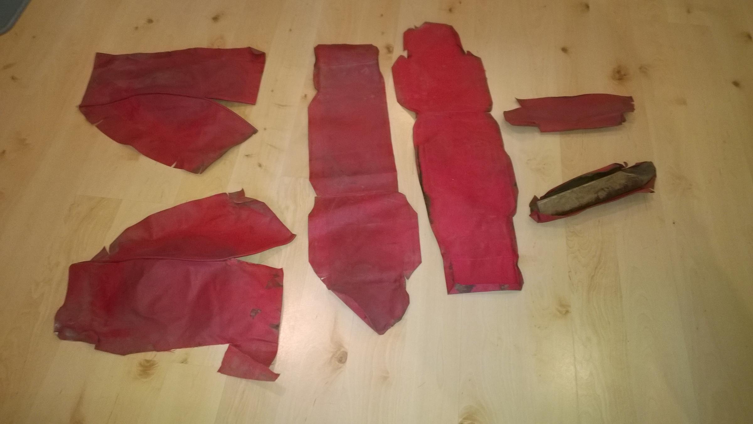

-tipi- Kirjoitettu 18. Toukokuuta, 2015 Kirjoittaja Raportoi Jaa Kirjoitettu 18. Toukokuuta, 2015 Mikähän lie anturin jenka? Joku tuumanen kartio vissiin. Minkäslaiset verhoukset kuuluu ovitaskujen pohjalle? Onko kuvassa keskellä olevat pitkät verhoilut takasivutaskuista? Kuuluuko näiden taakse pahvia? Entä nuo pienet palat? Link to comment Share on other sites Lisää jakomahdollisuuksia...
-tipi- Kirjoitettu 19. Toukokuuta, 2015 Kirjoittaja Raportoi Jaa Kirjoitettu 19. Toukokuuta, 2015 Täältähän nuo sijoituspaikat selviävätkin. Eli pienet palat oviin, mutta pitää olla tuplana. Ovitaskujen pohjat puuttuu multa kokonaan. Mistähän löytäisi sopivaa pahvia takataskujen pohjalle... Link to comment Share on other sites Lisää jakomahdollisuuksia...
koirankoppi Kirjoitettu 19. Toukokuuta, 2015 Raportoi Jaa Kirjoitettu 19. Toukokuuta, 2015 Ovitaskujen pohjat on alunperin ns. "matkalaukkupahvia". Sitä ei yhteen aikaan ollut mistään saatavissa, en tiedä tilannetta nyt? Aika yksinkertaiset, lievästi muotoon leikatut pahvin suikaleet, Juuri laitoin sellaiset uudet alkuperäiset eräälle Turkuun. Tosin ne olivat Vanin ruskeat. Sinulle kuuluu harmaat? Vai olikohan niitä punaisia? Minulla on maalla käytettyjä niitä, mutta en nyt ensihätään saa niitä haettua. Link to comment Share on other sites Lisää jakomahdollisuuksia...

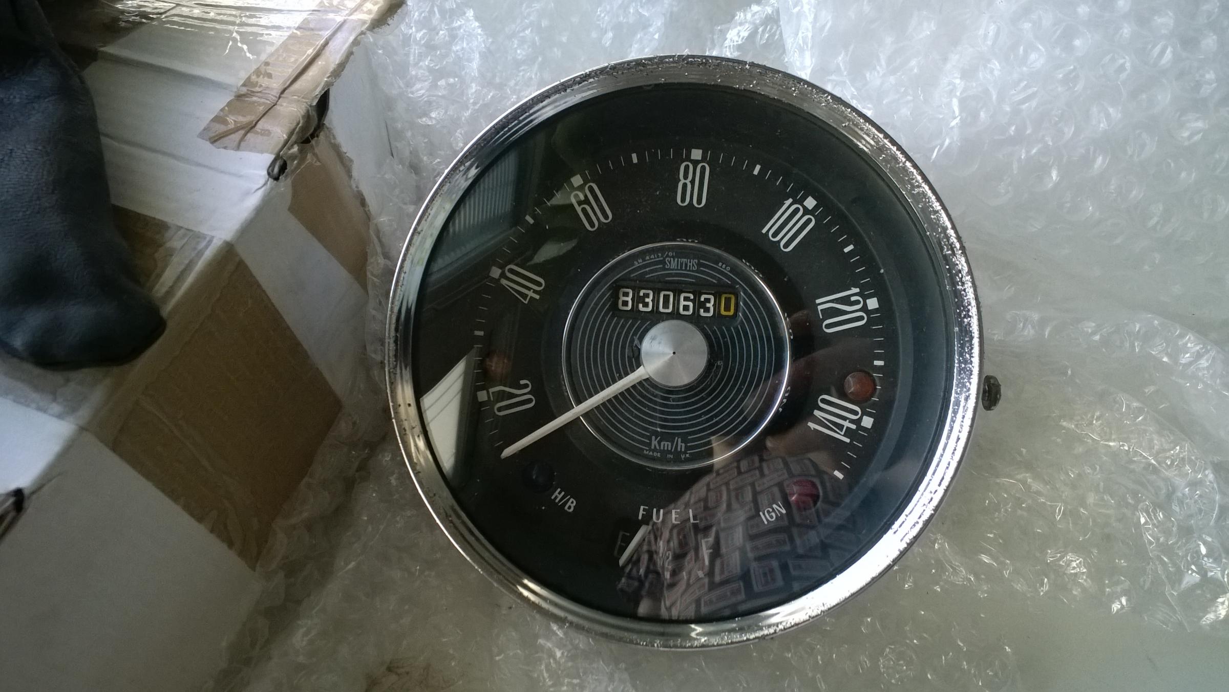

-tipi- Kirjoitettu 22. Toukokuuta, 2015 Kirjoittaja Raportoi Jaa Kirjoitettu 22. Toukokuuta, 2015 Tänään käytiin leimalla, vaikka laittoa siellä täällä on vielä aika paljon. Ja se uusi johtosarjakin vasta postissa tulossa. Mutta se kerkiää sitten vaihtaa, kun nostaa koneen pois konehuoneen ja koneen siistimistä varten. Bensamittari ei toimi, mutta josko löytyisi oikean mallinen mk1 nopeusmittari toimivalla bensamittarilla. Link to comment Share on other sites Lisää jakomahdollisuuksia...

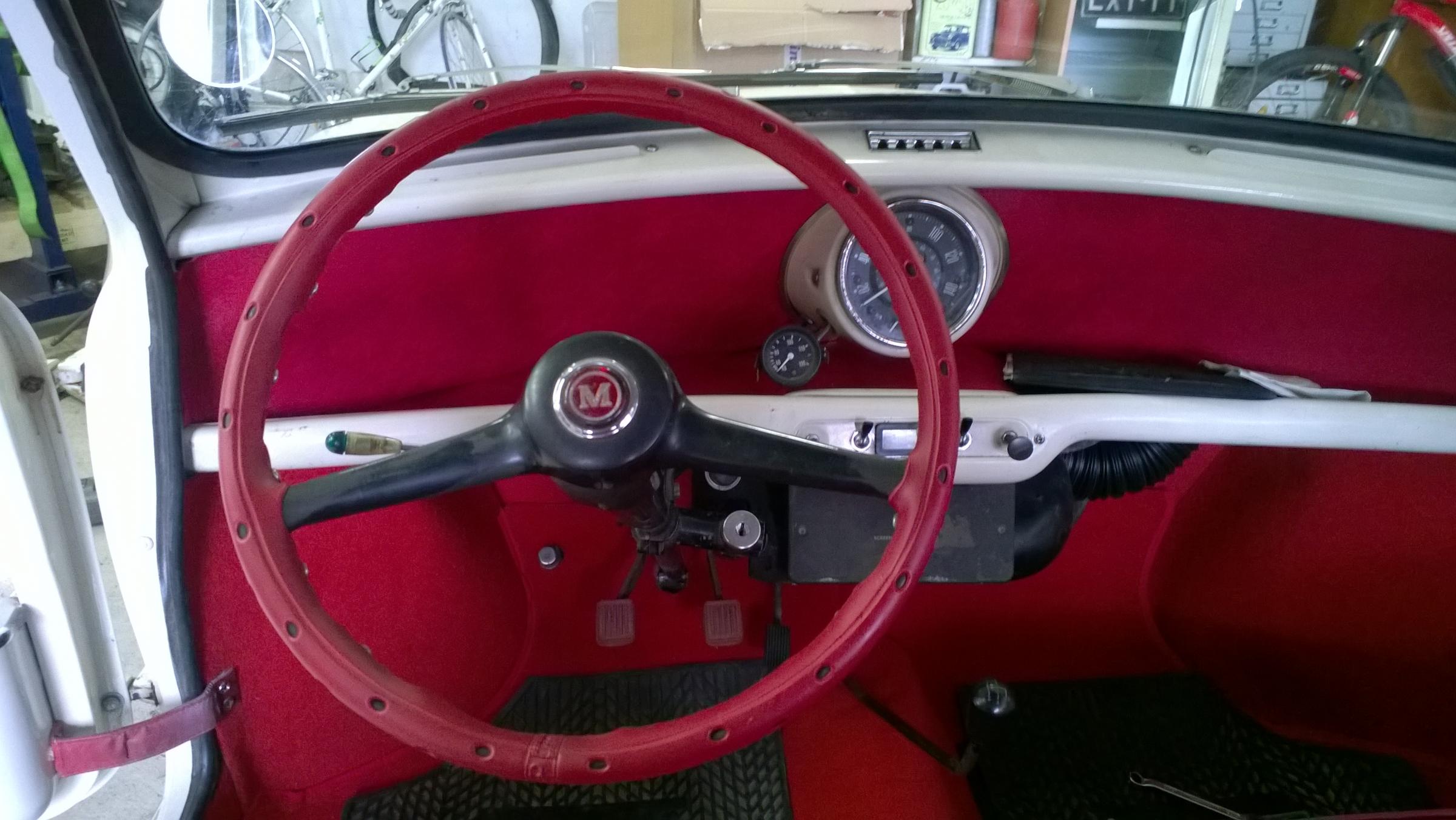

-tipi- Kirjoitettu 23. Toukokuuta, 2015 Kirjoittaja Raportoi Jaa Kirjoitettu 23. Toukokuuta, 2015 Tänään oli vuorossa Formulingin vaihto orkkisrattiin ja kuskin oventiivisteen paikalleen liimaaminen. Samalla keskitin sivussa olleen lämmityslaitteen laikkaamalla vasemman puoleisesta peitelevystä tavaraa pois, ettei se osu rattilukkoon. Link to comment Share on other sites Lisää jakomahdollisuuksia...
Turbo 69 Kirjoitettu 8. Kesäkuuta, 2015 Raportoi Jaa Kirjoitettu 8. Kesäkuuta, 2015 Mutta, virtalukko edelleen väärällä puolella? Kelpaako museotarkastajalle? Alunperin vasemmalla. Link to comment Share on other sites Lisää jakomahdollisuuksia...
-tipi- Kirjoitettu 9. Kesäkuuta, 2015 Kirjoittaja Raportoi Jaa Kirjoitettu 9. Kesäkuuta, 2015 Eikös alunperin virtalukko pitäis olla keskellä kojetaulua, näin ainakin alkuperäisen käyttöohjekirjan mukaan. Tämä lienee lisävarustelukko, ja jos se on vasemmalla puolella siinä olevat tekstit ovat ylösalaisin. Link to comment Share on other sites Lisää jakomahdollisuuksia...
Turbo 69 Kirjoitettu 9. Kesäkuuta, 2015 Raportoi Jaa Kirjoitettu 9. Kesäkuuta, 2015 Niimpä onkin, siinä putkessahan on reikä lukkoa varten. Link to comment Share on other sites Lisää jakomahdollisuuksia...
