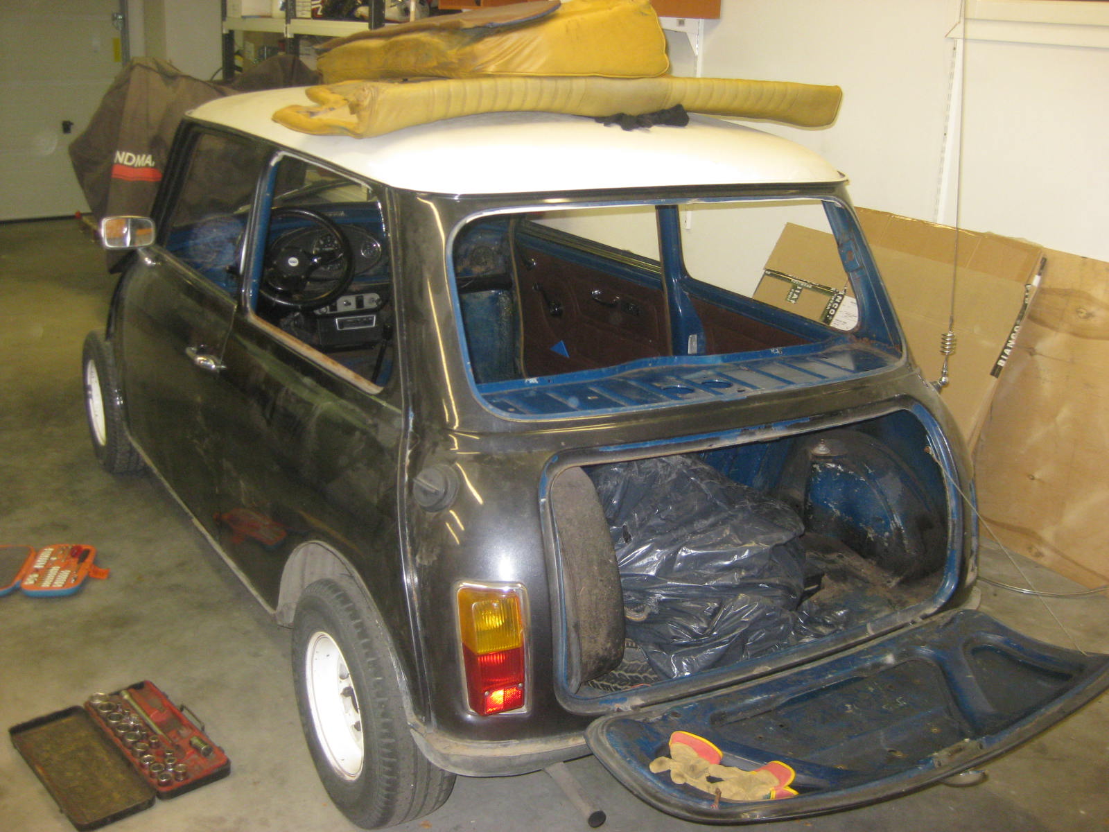

HooKoo Posted January 6, 2012 Report Share Posted January 6, 2012 Heipä, hei kaikille! Ostettiin pari vuotta sitten kesäautoksi Mini 1000 vuosimallia -74. Kaksi kesää se on ollut lähes päivittäisessä ajossa. Viime syksynä katsastus meni pitkäksi, koska vikalista alkoi olla liian pitkä leimalle kunnostettavaksi. Olemme purkaneet Minin palasiksi ja ajatuksena on saada se kuntoon noin kolmessa vuodessa(työt haittaa harrastuksia). Tämä Mini on meidän perheen yhteinen projekti. Meistä toinen on haaveillut aina Ministä ja toinen on pienestä pitäen laitellut autoja enemmän tai vähemmän. Projektia on säestämässä myös neljän vanha poikamme. Toivottavasti kolmen vuoden päästä kaduillarullaa Suzukin 1,3 moottorilla varustettu täysin läpi käyty Mini. Päivittelemme projektia tänne silloin kun autotallin puolella on hommat edistyneet. Vinkkejä viisaammilta otetaan ilomielin ja nöyrästi vastaan, ettei ihan kaikkea tartteis kantapään kautta kokea! Link to comment Share on other sites More sharing options...

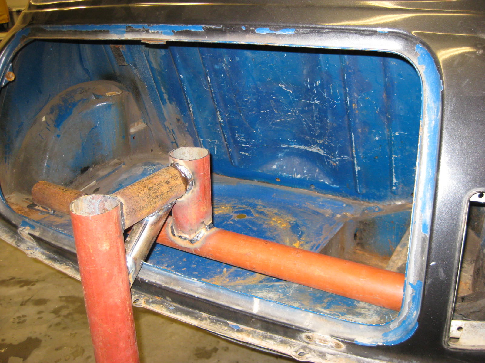

HooKoo Posted January 11, 2012 Author Report Share Posted January 11, 2012 Jep, realiteetin on hyvä olla mukana, koska yllätyksiä ja muutoksia suunnitelmiin tulee matkan varrella. Etukella on tilattu Ruotsista ja pitäs olla parin viikon päästä täällä. Tänään tuli peltiosia matkahuollon pakettina ja viikonloppuna pääseekin aloittelemaan lattia- ja helmapeltien hitsuksia. Onneksi kori on pelleiltää melko ehjä, ettei tarvitse koko autoa tilata "palasina". Tyhjää hylsyä on nyt helppo pyöritellä ja siirrellä, kun tehtiin tuollainen teline. Link to comment Share on other sites More sharing options...

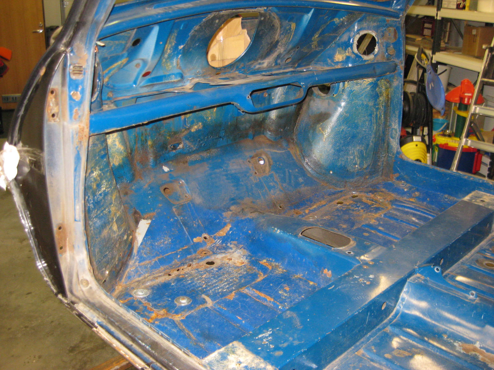

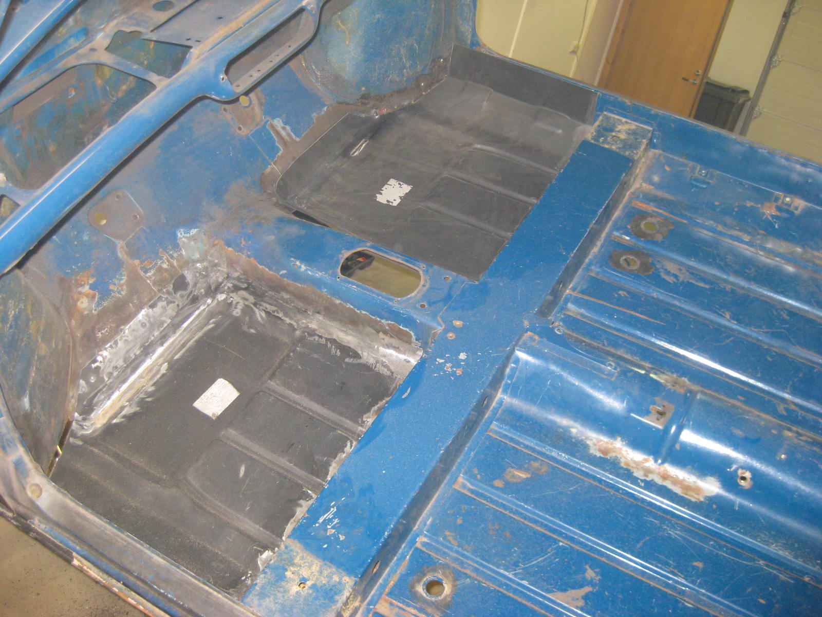

HooKoo Posted February 5, 2012 Author Report Share Posted February 5, 2012 Noniin... muutama tunti tallissa vietetty ja lattiapellit melkein paikoillaan. Tään jälkeen oli meininki leikellä helmat auki ja vaihtaa nekin molemmille puolille uudet. Mietin että laittasko helmojen sisälle koko matkalle rhs palkin 20x40 tai mikä sinne nyt mukavasti mahtus piiloon. Kannattaako, onko järkee?? onko kellään ollut ongelmia että kori "elää" liikaa?? Kommentteja... Link to comment Share on other sites More sharing options...

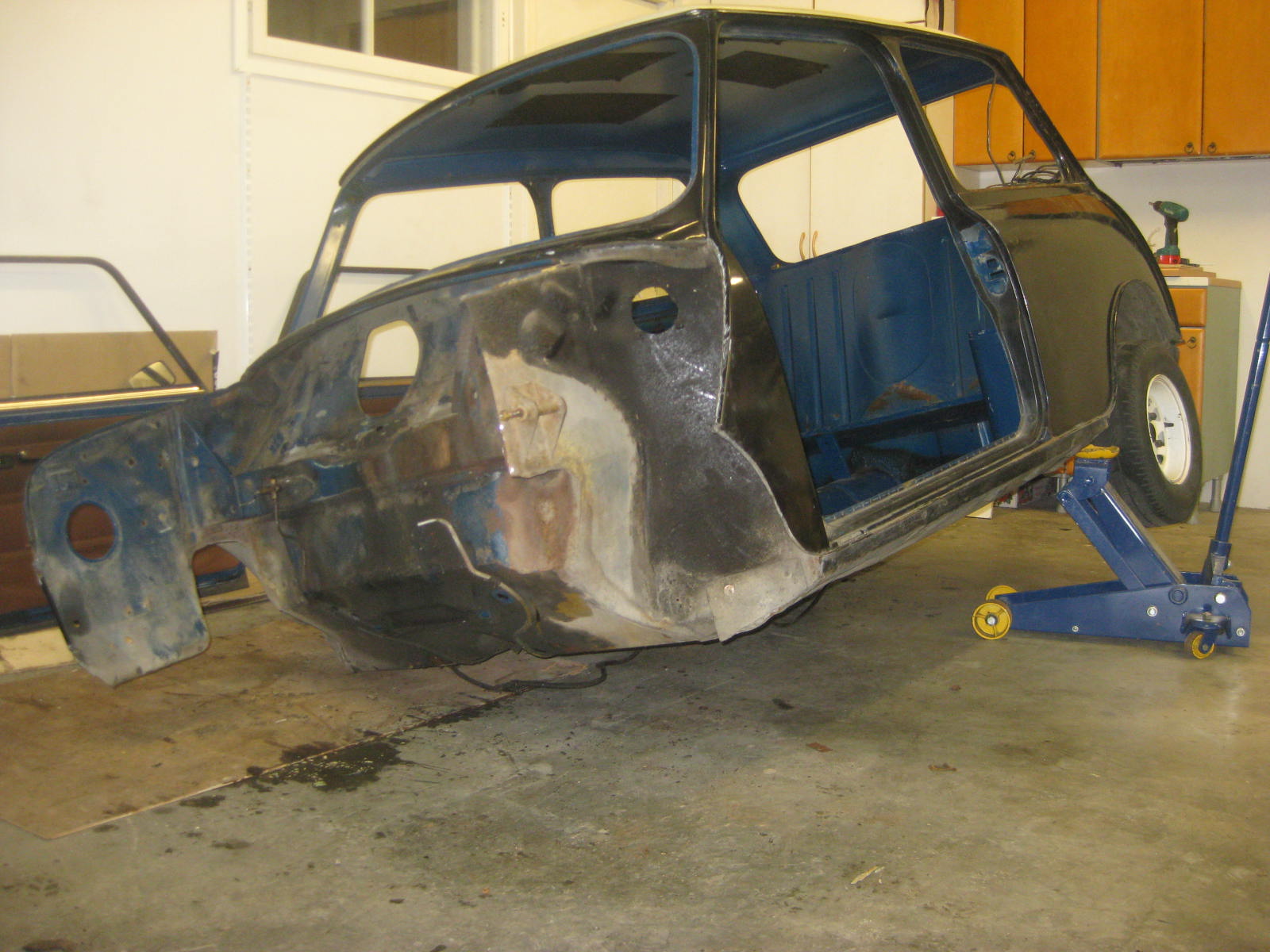

HooKoo Posted November 17, 2013 Author Report Share Posted November 17, 2013 Pitkä tauko taas takana, olevinaan ollut muita kiireitä. Projekti on nytkätänyt kuitenkin pikkusen eteenpäin. Molemmat takalokarit valmiit, eikä edes kovin pahasti takakyljet kupruilleet hitsattaessa... Link to comment Share on other sites More sharing options...

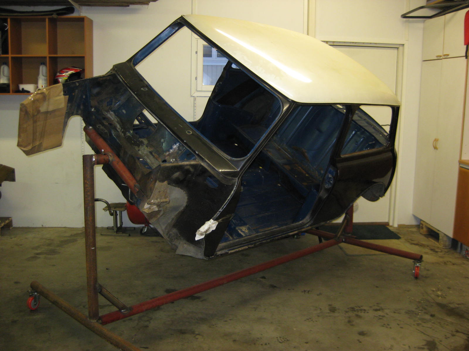

HooKoo Posted April 9, 2017 Author Report Share Posted April 9, 2017 Moi Pikkusen on ollut projekti "jäissä", talon rakennushommat vei monta vuotta.. Nyt on taas ajatus jatkaa. Olisiko ideoita alla olevaan ongelmaan? Katon / tuulilasin ylänurkka ruotstunut aika pahasti, ene edes huomannut ennen kuin kaivelin sieltä jonku hemmetin superloonitullosen pois ja sisältäpäin sitten ruoste oli syönyt myös kattoa, a-pilari myös ruostunut. Onko noita kulmapaloja missään myynnissä? En ainakaan löytänyt.. mitähän tuolle sisäpuolen ruosteelle keksisi, onko ainut keino ottaa sisäpuolen jäykisteet pois ja hiekkapuhaltaa? Vai olisiko jo katon vaihto järkevin teko? Molemma puolet ihan yhtä synkät. Link to comment Share on other sites More sharing options...
