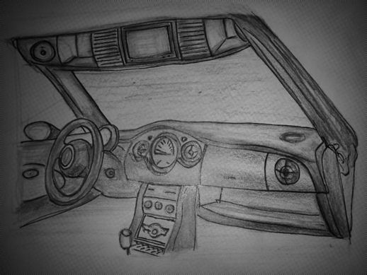

johnny Kirjoitettu 11. Lokakuuta, 2010 Kirjoittaja Raportoi Kirjoitettu 11. Lokakuuta, 2010 noniin.. vanhat katiskat on taas valloittanu tän 'projektit' -osion. mä joudun kai tässä jälleen kerran yksinäni pitämään bmw:n puolia. nyt olisikin sitten aika iso urakka tiedossa.. eli täs on jonkin aikaa pyöriny mielessä sellainen "kattohylly" mihin tulisi ainakin säilytystilaa sit jonkinlainen mediakeskus tai näyttö tai soitin, jokunen kaiutin ja jotain muuta sälää. hylly tulisi juuri siihen kohtaan missä on lipat ja taustapeili ja kello. tuulilasin levyinen ja varmaan n. 2-din korkea. taas pitäisi kaikki repiä pois kun ennen sitä ei pysty oikein hahmottamaan miten sellainen häkkyrä sinne asettuisi, lähinnä just kattoverhoilun takia. voi olla että siitä ei tuu oikeen mitään jos sen 2-din korkeuden takia hylly jää liian alas ja edellä ajavat ja vastaantulevat jää katveeseen :P tääki idea tuli jostain toisesta autosta, olisiko ollut berlingo tai joku vastaava. niis on hukkaneliöt käytetty oikein.. mut kattokin on kyl helv. korkeella.
johnny Kirjoitettu 13. Lokakuuta, 2010 Kirjoittaja Raportoi Kirjoitettu 13. Lokakuuta, 2010 tässä olisi karkeahko luonnos tästä em. hyllystä :)) tekisi siitä saman muotoisen kuin ne viisi muovipaneelia siinä alempana mut toiseen suuntaan.

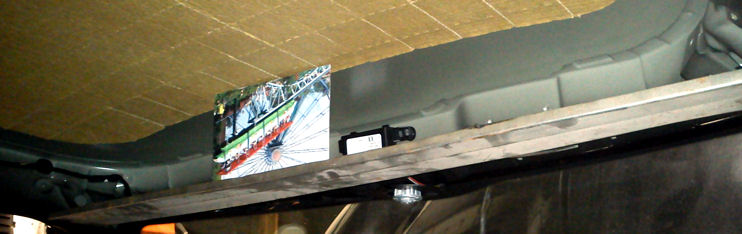

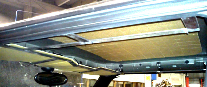

johnny Kirjoitettu 17. Lokakuuta, 2010 Kirjoittaja Raportoi Kirjoitettu 17. Lokakuuta, 2010 sisusta jälleen purettu. kattoverhoilun yläpuolella olikin ihan mukavasti tyhjää tilaa joten sinne tupladini mahtuu helposti ilman et joutuu jättämään esim taustapeiliä pois, joka muuten voisi olla liikaa edessä/liian alhaalla ja aurinkolipatkin voi laittaa kiinni, tosin ne joutuu kiinnittämään jo hyllyyn mut peilin mä yritään saada omalle paikalle omalla kiinnityksellä. kattoverhoilun alta paljastui toinenkin mukava yllätys, nimittäin reikiä kierteillä/hiftattui muttereit joissa oli aurinkolipan kiinnitysrauta kii.. tämä siis sisempi kiinnitys, ulompi on hitsattu koriin kiinni, mut niillä ei niin väliä koska ne todennäköisesti joutuu muutenkin rälläköimään pois. Lisää reikiä kuuden millin pulteille meni pitkin katon rajaa aina b-pilarille saakka ja siitä kai vielä eteenpäin. Tästä tuli ajatus jatkaa hyllyä taaksepäin katonrajaa pitkin, eli rakentaa sellaiset pikkukourut. Reikiä on siis yhteensä 12, edessä (3 per lipan sisempi kiinnitys!) ovat kyllä suht lähellä toisiaan ja kuusi muuta ovat sivulla, kolme per puoli. Tämä kyl helpottaa ja säästää mukavasti aikaa, ei tarvii alkaa hitsaamaan mitään rautoja tai muttereita mihinkään. pientä sovittelua ja järkeilyä.. Siinä hetken (n.pari tuntia) pähkäiltyäni mikä olisi helpoin ja nopein tapa sellainen hylly rakentaa, tulin lopulta siihen lopputulokseen et ensin teen sellaisen kehikon lattaraudoista jotka pulttaan niihin reikii kiinni, lattaraudat hitsaan nippuun ja sen jälkeen ne voi pellittää eli tehdä tavallaan se "lattia ja katto" , sitten tehdä kai samalla tavalla etuseinä ja pyöristellä reunoja vaikka putkella ja sit verhoilla se kokonaan jollain katontapaisella. takaseinä vähän mietityttää, samoin miten sen hyllyn pääsee pulttaamaan kiinni kun se on valmis . jotkut sala-aukot täytyy kai rakentaa.
Purtsi Kirjoitettu 18. Lokakuuta, 2010 Raportoi Kirjoitettu 18. Lokakuuta, 2010 Tuostahan saattaa tulla ihan pätevän oloinen ja näköinen valmiina 8) Itelläkin on käynyt mielessä soittimen sijoittaminen tuulilasin yläpuolelle, koska siihen ylettyisi vaikka olisikin vyötetty penkkiin kiinni toisin kuin kojetauluun. Ainoa vaan, että turvakaari on hitusen edessä, että vaatii vähän lisäsuunnittelua...
inno75 Kirjoitettu 18. Lokakuuta, 2010 Raportoi Kirjoitettu 18. Lokakuuta, 2010 Mulla oli aikoinaan Minissä vm 1975 radio ja pari jotain katkaisijaa samanlaisessa konsolissa. Kinnitys oven päällä näkyvään peltipintaan. Hyvin pysyi ylhäällä ja oli käsen ulottuvilla ( mikä ei aina ollut ittestään selvää ;penkki mahdollisimman takana ). Ihan OK ajatus.
Idefix Kirjoitettu 18. Lokakuuta, 2010 Raportoi Kirjoitettu 18. Lokakuuta, 2010 johnny kirjoitti: noniin.. vanhat katiskat on taas valloittanu tän 'projektit' -osion. mä joudun kai tässä jälleen kerran yksinäni pitämään bmw:n puolia. On pelkästään positiivistä että myös BMW Minejäkin näkyy tällä palstalla. Toivottavasti muutama muukin innostuisi ilmoittelemaan tänne tekemisiään. Ja kun näin mitä sait aikaiseksi keskikonsolin kanssa, niin varmaan kattopaneelistakin tulee jämpti peli...

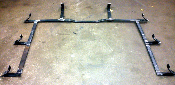

johnny Kirjoitettu 24. Lokakuuta, 2010 Kirjoittaja Raportoi Kirjoitettu 24. Lokakuuta, 2010 nyt on autossa "räkki".. kävin perjantaina hakee k-raudasta hieman lattarautaa, josta sitten pe la välisenä aikana rakensin tuon kehikon. 12sta 6millin reiästä käytin vain 8. edessä kiinni kahdella ja sivuilla kolme per puoli. mut hyviin pysyy kiinni! soitinta ei ole mut tein 2din mittojen mukaan ja jätin vielä tilaa soittimen etupaneelille, alentamalla eturautaa keskeltä. 19 kpl lattaraudan pätkiä taivutettuna ja hitsattuna yhteen. katossa kiinni, ei estä näkyvyyttä eikä pää ota mihinkään kiinni :D eteen laitoin kokeilumielessä vielä pahvipalan kiinni.
