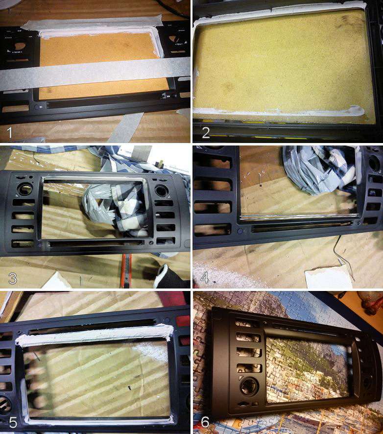

johnny Kirjoitettu 5. Tammikuuta, 2011 Kirjoittaja Raportoi Jaa Kirjoitettu 5. Tammikuuta, 2011 ei löydy kaaviosta värimerkintöjä ?? johdotukset löysin mut värimerkintöjä en.. ehkä oon etsinyt väärästä paikasta? Soittimen etupaneeli on nyt enää maalausta vailla. Ylempi tai nykyään alempi reuna siitä aukosta piti 'raudoittaa' aivan niin kuin betonielementit, koska kittivalli nousi niin korkealle. ilman rautalankoja olisi varmaan viimeistään hiontavaiheessa lähtenyt kokonaan irti tai murtunut. Värejä mietin jonkin aikaa ja päädyin lopulta taas siihen mustaan. :P Soittimen lediväritykset ei muuten taaskaan natsaa.. mut nyt on sentään punaiset ei amberista kauheesti eroa ja nyt niille tulee myös jonkin verran välimatkaa ellen mä laita sitten sitä kelloa sinne ylös kiinni. Link to comment Share on other sites Lisää jakomahdollisuuksia...
johnny Kirjoitettu 9. Tammikuuta, 2011 Kirjoittaja Raportoi Jaa Kirjoitettu 9. Tammikuuta, 2011 laitetaan tähän taas jotain pientä kun on cooper -02 projekti jälleen edenny x) eli se etupaneeli on nyt valmis, maalikerroksen jälkeen paljastui yllättäen pari hiottavaa kohtaa mut ei enää jaksanu. soitin tulee ylös ja siellä on kuitenkin niin kovin pimeää et hyvä jos koko soitinta erottaa :P ffc kaapelitkin tuli mut olivat väärät, rasterimitta oli sittenkin sen millin verran, täytyy tilata uudet. Tässä vielä kuvasarja työn etenemisestä.. Link to comment Share on other sites Lisää jakomahdollisuuksia...

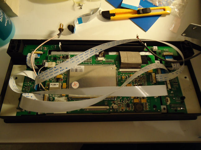

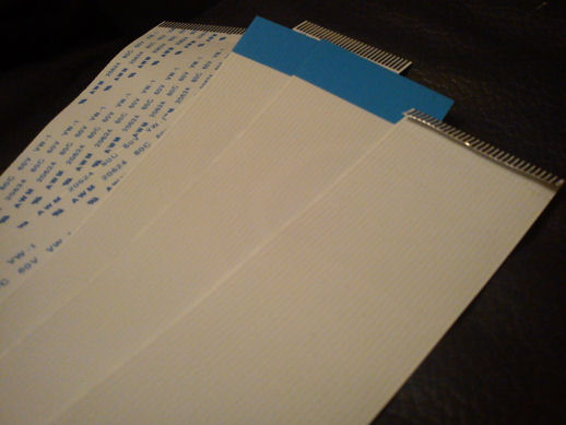

johnny Kirjoitettu 3. Helmikuuta, 2011 Kirjoittaja Raportoi Jaa Kirjoitettu 3. Helmikuuta, 2011 Tätä tekemisen intoa ei kyllä voi kuin ihailla... edelleen :) heh.. into vaan alkaa loppua kun ei mikään etene. ne 200milliset kaapelit olivat tietysti liian lyhyet ja pidempiä en ole löytänyt mistään. yhdestä paikasta löysin sellaisia jatkon tapaisia.. millä kaapelia voisi periaatteessa jatkaa mut neki on turhan 'leveät' ts 16pinnisiä min. kyllä siihen 12 ja 10pinnisen saa mut voi olla et pääsee heilahtmaan kun on vieressä tyhjää tilaa. mielessä on myös käynyt leveämmän kaapelin kaventaminen. 30 nastaisia saisi 300millisenä.. siinä saa sitten tarkkaan leikata, kun on milli pelkästään välissä. mut voi olla kyl parempi vaihtoehto kuin tuo jatko. Link to comment Share on other sites Lisää jakomahdollisuuksia...
skithund Kirjoitettu 3. Helmikuuta, 2011 Raportoi Jaa Kirjoitettu 3. Helmikuuta, 2011 Käyttääkö tuo jotain lattakaapelia? http://www.partco.biz/verkkokauppa/adva ... ttakaapeli Link to comment Share on other sites Lisää jakomahdollisuuksia...
johnny Kirjoitettu 4. Helmikuuta, 2011 Kirjoittaja Raportoi Jaa Kirjoitettu 4. Helmikuuta, 2011 Käyttääkö tuo jotain lattakaapelia? http://www.partco.biz/verkkokauppa/adva ... ttakaapeli Lattakaapeleita juu, mut ohkasempaa.. noi partcon kaapelit ovat ilmeisesti din(?) kaapeleita. mä tarttisin ffc:tä mut kiitti kuitenkin! Link to comment Share on other sites Lisää jakomahdollisuuksia...

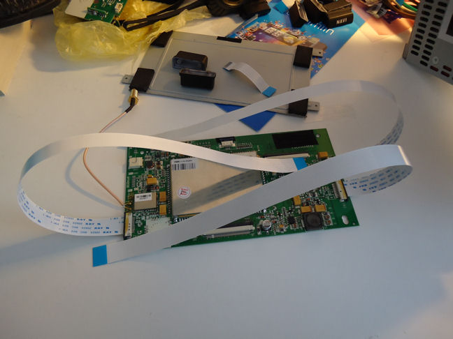

johnny Kirjoitettu 30. Maaliskuuta, 2011 Kirjoittaja Raportoi Jaa Kirjoitettu 30. Maaliskuuta, 2011 ei oo kukaan ilmeisesti koskaan kuiduttanu.. noh mus on aina onneks ollu hieman pioneerihenkeä x) eilen tuli tilaamani kaapelit jostain luxemburgista, nyt olis pituutta ja leveyttä vähän liiaksikin mut nastat on edellen väärin eli kummatkin päät ovat samalla puolella. nämä bmwn radiot on varmaan ainoita tekeleitä mis on tämmösii eri puolilla olevii nastoja, monta elektroniikkahäkkyrää on tullu viime aikoina purettua näiden kaapeleiden takia mut yhdessäkään ei oo ollut vastaavia. nyt kun soitinta ei enää oikeestaan saa kasattuakaan kuin näyttö väärinpäin ja kun kaapeleita ei mistään saa niin piti alkaa taas luovaksi. :)) ja niin kuin kaikissa ongelmissa ratkaisuhan on yleensä mitä yksinkertaisin, aivan kuten tässäkin.. kaapelin päissähän on sellainen paksumpi muoviliuska kiinni jotta se pää olisi helpompaa saada siihen zif kantaan, ja ja.. hetken piti kyllä käsissä kaapelia pyöritellä ennen kuin ymmärsi repäistä sen liuskan pois ja kääntää pään "180 astetta" eli tavallaan kokonaan alas. nyt nastat on eri puolella ja pää edelleen vahvistettu koska siinä on tuplasti kaaplipaksuutta. ja jos rehellisiä ollaan niin ehkä se on vähän turhanki paksu mut - meneese 8) päällimäinen pää käännettynä.. Link to comment Share on other sites Lisää jakomahdollisuuksia...
johnny Kirjoitettu 3. Huhtikuuta, 2011 Kirjoittaja Raportoi Jaa Kirjoitettu 3. Huhtikuuta, 2011 soitin on nyt vihdoin kasattu. kaikki toimii hienosti paitsi kosketusnäytön osalta, ei mitään eloa :)) syyn täytyy olla siinä kosketusnäytön kaapelissa joka multa meni silloin rikki, soitinta purettaessa. hitusen kieltämättä harmittaa, mut ei auta.. se on purettava taas joku päivä ja yritettävä tehdä se pää siihen kaapeliin kunnolla. nyt kun soitin on yhtenä kappaleena voi jatkaa ton hyllyn/etupaneelin rakentamista. eli soittimelle pitää tehdä nyt kiinnitykset ja mielellään sellaiset et soittimen saa pois ilman et koko härdelliä pitäisi alkaa repimään irti. hyllyn nurkkiin täytyy rakentaa rinkulat 3" elementeille. tilasin edulliset hertzin keskiäänet, yhtä focalin 3tie erillissarjaa silmällä pitäen, jos joskus vaikka oikein tosissaan innostuu. ensiksi on kuitenkin aloitettava ehkä kuljettajan oven kajarista.. kohissu nyt jo jonkin aikaa niin et on joutunu kuuntelemaan pelkästään takakaiuttimilla. Link to comment Share on other sites Lisää jakomahdollisuuksia...

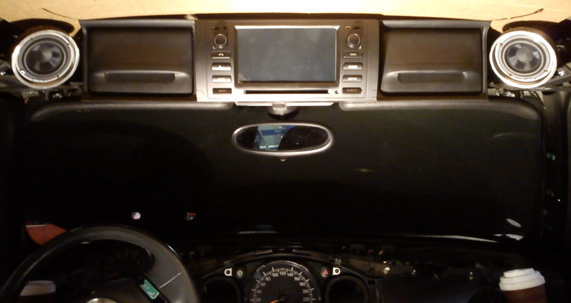

johnny Kirjoitettu 3. Huhtikuuta, 2011 Kirjoittaja Raportoi Jaa Kirjoitettu 3. Huhtikuuta, 2011 siinä vielä soitin kasattuna ja hyllytettynä.. se näyttääkin ihan siltä et se olisi siinä väärinpäin mut kuitenkin sopii ainakin omasta mielestäni siihen paljon paremmin juurikin väärinpäin ollessaan. eihän siinä olisi mitään järkeä jos se tuolla ylhäällä kaareutuisi vielä ylöspäin. d: hohhoijaa.. kaikkeen sitä ryhtyykin Link to comment Share on other sites Lisää jakomahdollisuuksia...
johnny Kirjoitettu 6. Huhtikuuta, 2011 Kirjoittaja Raportoi Jaa Kirjoitettu 6. Huhtikuuta, 2011 tänään kävin veholta varaosaa tilaamassa..enpä olisi uskonut että veholle olisi koskaan mitään asiaa mut sellaisen pienen lokeron kannella heiltä tilasin kun hondaa ne siellä olarissa sattuu edustamaan. uudemman cr-v:n kojelaudasta bongattu! vaikka monesti oon itselleni toitottanu et nyt unohdetaan muiden autojen lokerot ja tehdään itse mut sit.. kun pitää rakentaa itse lokero, kansi, kanteen kahva sitten kannen pitäisi myös pysyä ylhäällä sekä pysyä kiinni plus sitten se saranasysteemi. noita kun alkaa kelaa päässä nii kai siinä sitten väkisinki katse eksyy autojen keskikonsoleihin ja muihin varteenotettaviin kohtiin ^-^ ei tämä hondankaan boxi ihan suoraan uppoa sinne hyllyyn mut lähempänä se on kuin ykskään muu mitä on tullu tässä vastaan. sämpylät mahtuu cdeet mahtuu.. hyvänkokoinen ja hyvännäköinen. yhden tilasin mut meen varmaan huomenna tilaa toisen. Link to comment Share on other sites Lisää jakomahdollisuuksia...

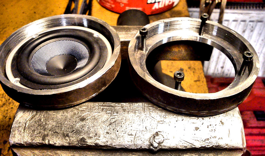

johnny Kirjoitettu 12. Huhtikuuta, 2011 Kirjoittaja Raportoi Jaa Kirjoitettu 12. Huhtikuuta, 2011 edistyi taas hieman hyllyn osalta.. sain sorvattua hertzin kajareille rinkulat jotka olis tarkoitus sitten hitsata siihen hyllyyn kiinni. ymmärsin jättää kehyksen ja elementin väliin pienen rakosen jos siitä nyt sais mahdutettua sitä lasikuitua ja mahdollisesti vielä verhoustakin. perjantaina pitäisi hakea veholta ne boksit nii sit pääsee sovittelemaan kaikkii keskenään. aurinkolippojen kiinnitys on vielä kans tekemättä ja minin oma kello olis kans kiva saada sinne ylös jonnekkin. puuhaa riittää, onneksi ei ole mitään deetlainee ee. myös auton ulkopuoli kokee täs kevään aikana pienen muutoksen tai no.. ehkä, jos jaksaa ryhtyä :-\ eli nykyiset kesäalut pitäisi vaihtaa levitettyyn/käännettyyn 15" peltivannesettiin ja joka nurkkaan säädettävät tolpat. kaikki lasit on pitänyt tummentaa jo pitkään ja se takalasipyyhin piti repii veks, siitä olikin jo jotain juttua mut ei oo saanu aikaseksi. ja jotain muuta pientä mitä ei jaksa nyt muistaa. autoa ei ole nyt muuten pesty tasan puoleen vuoteen.. :)) Link to comment Share on other sites Lisää jakomahdollisuuksia...
johnny Kirjoitettu 12. Huhtikuuta, 2011 Kirjoittaja Raportoi Jaa Kirjoitettu 12. Huhtikuuta, 2011 rinkuloita.. Link to comment Share on other sites Lisää jakomahdollisuuksia...

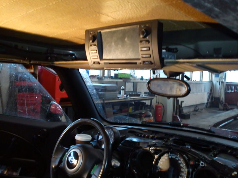

johnny Kirjoitettu 16. Huhtikuuta, 2011 Kirjoittaja Raportoi Jaa Kirjoitettu 16. Huhtikuuta, 2011 kävin eilen hakee veholta lokerot.. suoraan eivät edelleenkään mahdu :p , pitää joka sitä rautaa tai lokeroita alkaa modaamaan. ts tarkoittaa sitä että joko hitsaisi sen kehikon raudat alemmas tai sitten lokeron halkaisu ja uudelleen 'liimaus'. ei ollut kovin vaikea päätös tällä kertaa :)) hondan aikaansaannos.. Link to comment Share on other sites Lisää jakomahdollisuuksia...
johnny Kirjoitettu 16. Huhtikuuta, 2011 Kirjoittaja Raportoi Jaa Kirjoitettu 16. Huhtikuuta, 2011 soittimen kaareutuva muoto tuottaa hieman ongelmia.. sitä muotoa pitäisi jotenkin jatkaa niihin lokeroihin sopivaksi, ne kun ovat ihan pystysuorat. muuten kaikki tuntuu mahtuvan. aurinkolipoille on varmaan tehtävä vielä sellainen syvennys et jäävät tavallaan piiloon kun niitä ei käytetä. Link to comment Share on other sites Lisää jakomahdollisuuksia...
johnny Kirjoitettu 23. Huhtikuuta, 2011 Kirjoittaja Raportoi Jaa Kirjoitettu 23. Huhtikuuta, 2011 noniin.. toisin kuin päivillä, täällä edistyy hienosti :D eli nyt on sen räkin eturautaa muutettu niin että mahtuu lokerot sekä soitin ja samoin etukiinnitysraudat, jotka jouduin muuttamaan aurinkolippojen vuoksi. lippojen omat uloimmat pistehitsatut kiinnikkeet piti siirtää eri paikkaan ja sisemmät taas tehdä kokonaan uusiksi. lokeroille ei tarvinnu paljon mitään tehdä, oikea etureuna piti sahata pois koska se oli leveämpi kuin vasen reuna ja samalla lähti sen takana olevat kiinnikkeet sekä muut ylimääräiset, hondaan tarkoitetut härpäkkeet. bokseille hitsasin omat raudat joihin ne pultataan takaseinästä kiinni(aivan kuten cr-vssä!). täytyy viel sanoa et noi boksit oli kyl täydelliset tähän projektiin. pieni pulla sen suhteen.. :o kajaririnkulat hitsasin kiinni nurkkiin, pitkään tuli niidenki asentoa pähkäiltyä mut ovat nyt kuitenkin mielestäni jokseenki sopivassa asenossa. soittimen kiinnikkeet ovat vielä tekemättä, tosin paikka on jo löydetty etulevyn takaa. taakse täytyy ehkä myös keksiä jotain. romppeet hitsattuina ja pultattuina.. ei siihen mennytkään ku joku kymmenen tuntia :p Link to comment Share on other sites Lisää jakomahdollisuuksia...
