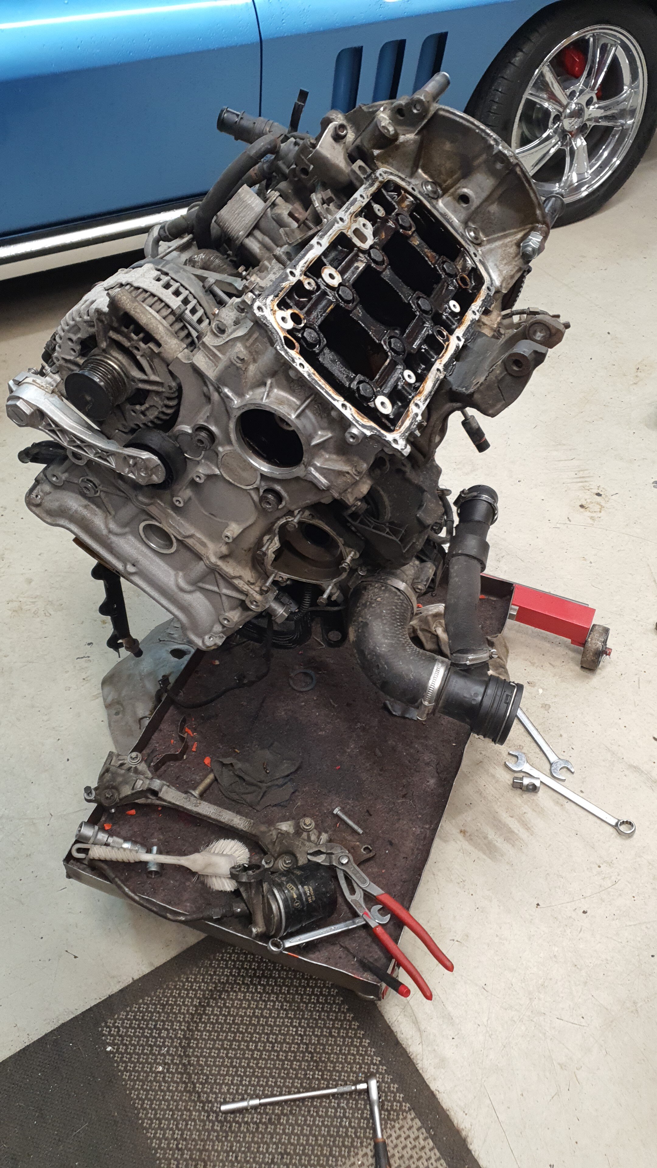

Jaakonfaija Posted October 13, 2021 Author Report Posted October 13, 2021 Just now, Jaakonfaija kirjoitti: Vaihdoin sen kuukausi sitten kun remmi hajotti vanhan kun meni päreiksi. Ton verran löyty tavaraa öljypumpun suodattimesta. Toi patteri ei sentään ollut siellä mutta saa mittasuhdetta. Tuo metallinpala eniten mietityttää mistä se on. Ei ole rautaa kun ei magneetti tartu. Nuo ruskeat on selkeesti ohjurien muovia. Kannattaisko ottaa koko motti pois tutkia kunnolla ettei menis perse eellä puuhun ?
karvalakki Posted October 13, 2021 Report Posted October 13, 2021 Uups. Nyt kyllä avaisin jakopään ennen kuin ajaisin tämän enempää jottei satu enemmän vahinkoa. next 1
holkki Posted October 16, 2021 Report Posted October 16, 2021 Joo, nuo ruskeat muovin palaset ovat ohjureista. Tuo metallipalanen voisi olla osa mäntää? Niitä näistä N14 koneista on pettänyt, katkeaa männänrengas-öljyrengas alueen kohdilta. Näemmä vaikutat kaverilta joka "ymmärtää" tekniikasta jotain ja työkalut pysyvät käsissä tuosta vianhaku-prosessista päätellen, kannattaa varmaan ottaa koko kone syyniin, ennen kuin jotain dramaattista tapahtuu....tuota ehjää konetta on kuitenkin helpompi kunnostella kun tuhoutunutta. Pari "mäntä-ja kiertokanki lohkosta ulos " vaurioista olen nähnyt, aika lohduton näky on...ei sinne paljon ehjää jää! Mulla on Bentleyn korjaus-raamattu, jotain työkaluja (jakopään sarja) ja vähän muistikuvia omasta rempasta, jos tarvetta, laita viestiä!
Jaakonfaija Posted October 16, 2021 Author Report Posted October 16, 2021 Kiitos vinkistä. Kyllä täällä on täysi ruumiinavaus käynnissä. next and holkki 2
Jaakonfaija Posted October 16, 2021 Author Report Posted October 16, 2021 4 tuntia sitten, Jaakonfaija kirjoitti: Kiitos vinkistä. Kyllä täällä on täysi ruumiinavaus käynnissä. On 13.10.2021 at 14.02, Jaakonfaija kirjoitti: Ton verran löyty tavaraa öljypumpun suodattimesta. Toi patteri ei sentään ollut siellä mutta saa mittasuhdetta. Tuo metallinpala eniten mietityttää mistä se on. Ei ole rautaa kun ei magneetti tartu. Nuo ruskeat on selkeesti ohjurien muovia. Kannattaisko ottaa koko motti pois tutkia kunnolla ettei menis perse eellä puuhun ? Metallipalalle löyty osoite. Öljypohja vedetty liian pitkällä pultillla kiinni ja pohja propannut. On 13.10.2021 at 13.55, Jaakonfaija kirjoitti: Vaihdoin sen kuukausi sitten kun remmi hajotti vanhan kun meni päreiksi. Ton verran löyty tavaraa öljypumpun suodattimesta. Toi patteri ei sentään ollut siellä mutta saa mittasuhdetta. Tuo metallinpala eniten mietityttää mistä se on. Ei ole rautaa kun ei magneetti tartu. Nuo ruskeat on selkeesti ohjurien muovia. Kannattaisko ottaa koko motti pois tutkia kunnolla ettei menis perse eellä puuhun ?

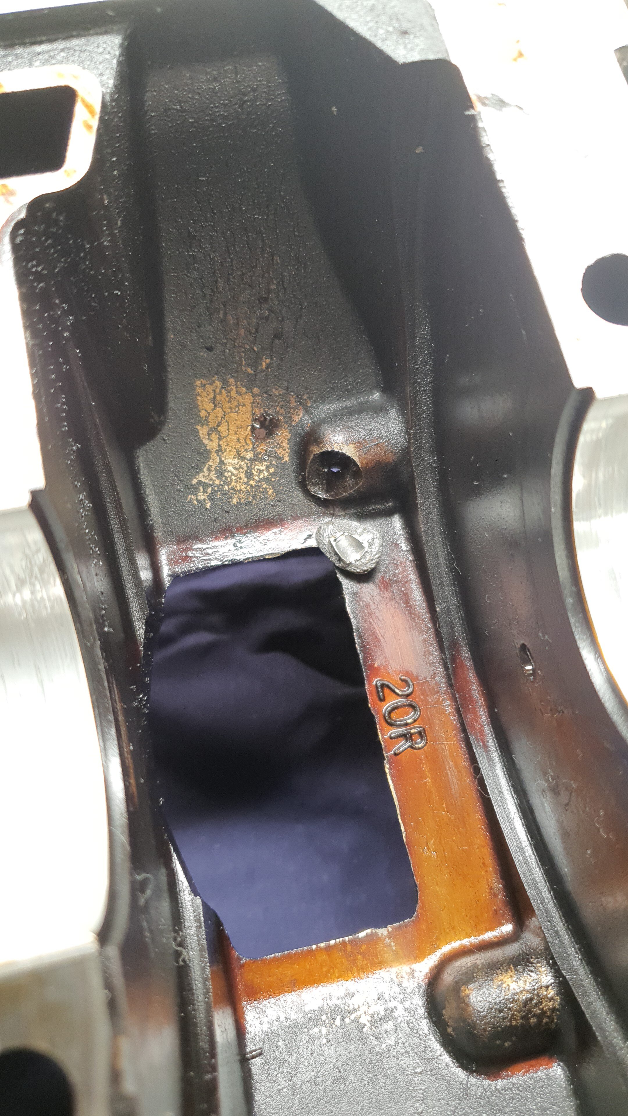

Jaakonfaija Posted October 17, 2021 Author Report Posted October 17, 2021 10 tuntia sitten, holkki kirjoitti: Oho! No, hyvä kun löytyi! Löytyikö vikinä-lähde? Ei. Uusin nyt samalla kampiakselin ja kiertokankien laakerit. Kampiakselin laakereissa oli kulumaa mutta ei mielestäni niin paljon että aiheuttaisi sen vikinän.
holkki Posted October 17, 2021 Report Posted October 17, 2021 Joo, se laakeri jumppa on oma juttunsa. Sun pitää laittaa akselin kirjain koodi ja lohkon koodi päällekkäin ja katsoa taulukosta koodien kohtauspisteestä merkki ja sillä löytyy oikea värikoodi joka kaulalle. Tarvii olla varsinainen Egyptologi niiden selvittämiseen! Netistä löytyy tarkat ohjeet ja se taulukko. Lohen uk tarjoaa jotain valmiita rebuilt -kittejä, vilkaise...
