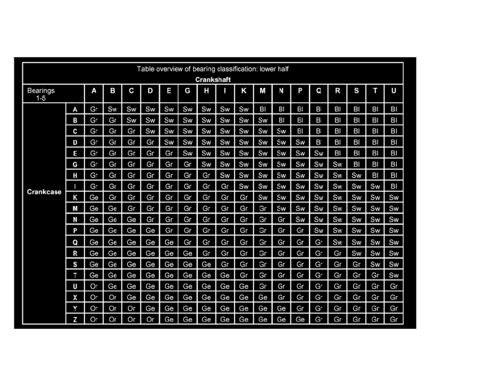

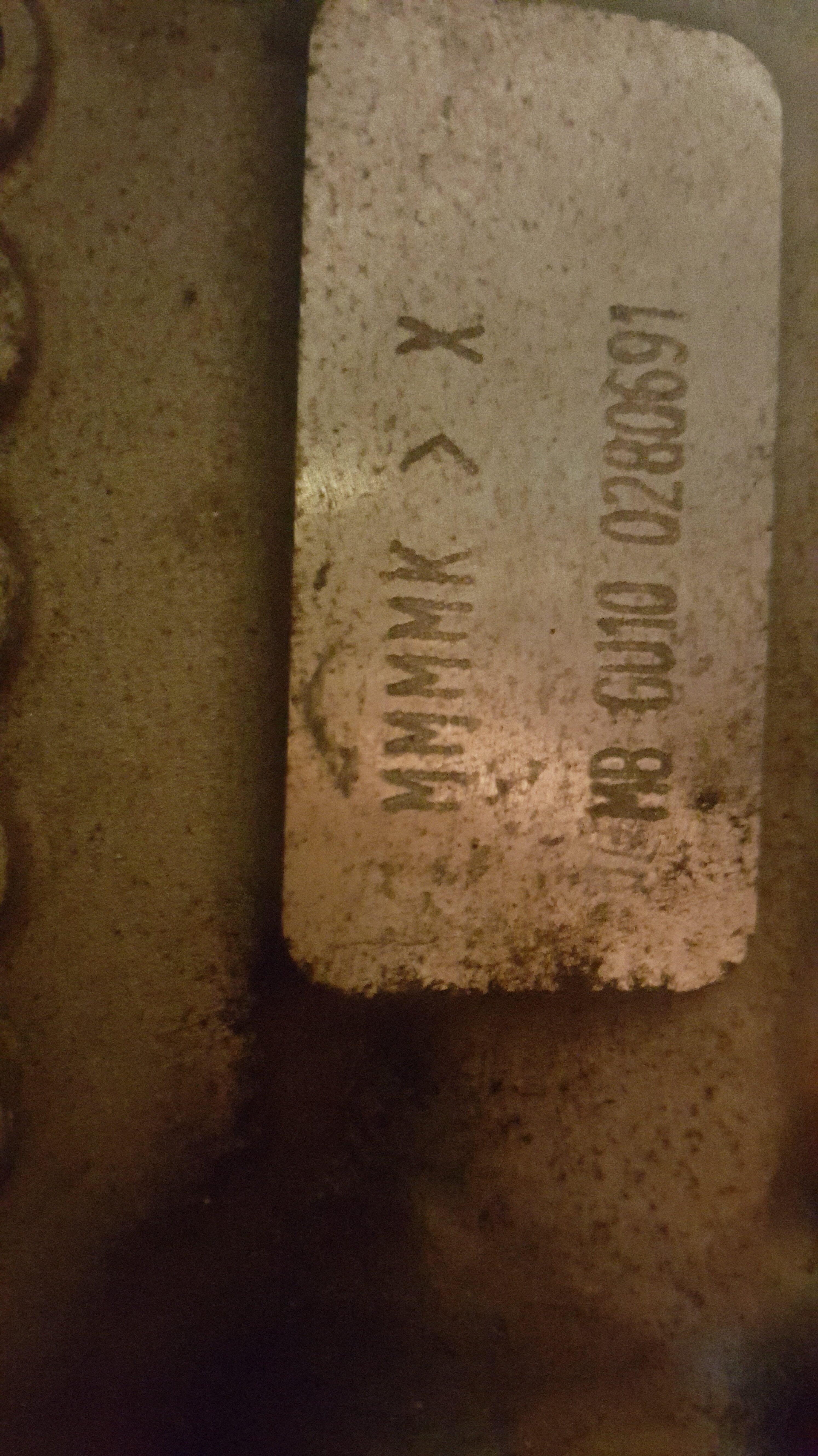

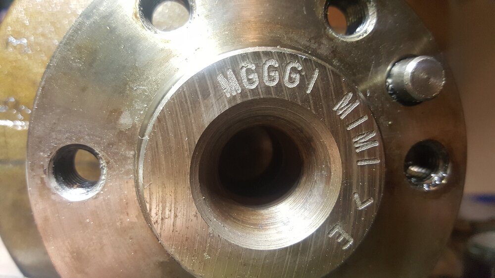

holkki Kirjoitettu 18. Lokakuuta, 2021 Raportoi Jaa Kirjoitettu 18. Lokakuuta, 2021 Kaivoin vähän omia kuvia, tuossa kampuran ja lohkon merkinnät.koetan löytää sen sivun, missä oli taulukko....joo, tarvikkeena ei ollut noin yksityiskohtaista mitoitusta laakereissa. Link to comment Share on other sites Lisää jakomahdollisuuksia...
holkki Kirjoitettu 18. Lokakuuta, 2021 Raportoi Jaa Kirjoitettu 18. Lokakuuta, 2021 Oho, lataus hommat vähän tökkii, sorry! No, tuossa on se taulukko, koetan löytää ne ohjeet jostain... Link to comment Share on other sites Lisää jakomahdollisuuksia...
holkki Kirjoitettu 18. Lokakuuta, 2021 Raportoi Jaa Kirjoitettu 18. Lokakuuta, 2021 Mini mania / Mini Cooper Main Bearing Identification Instructions. Tuolta löytyy jonkunlaiset ohjeet niiden koodien tulkintaan ja taulukko.... Link to comment Share on other sites Lisää jakomahdollisuuksia...

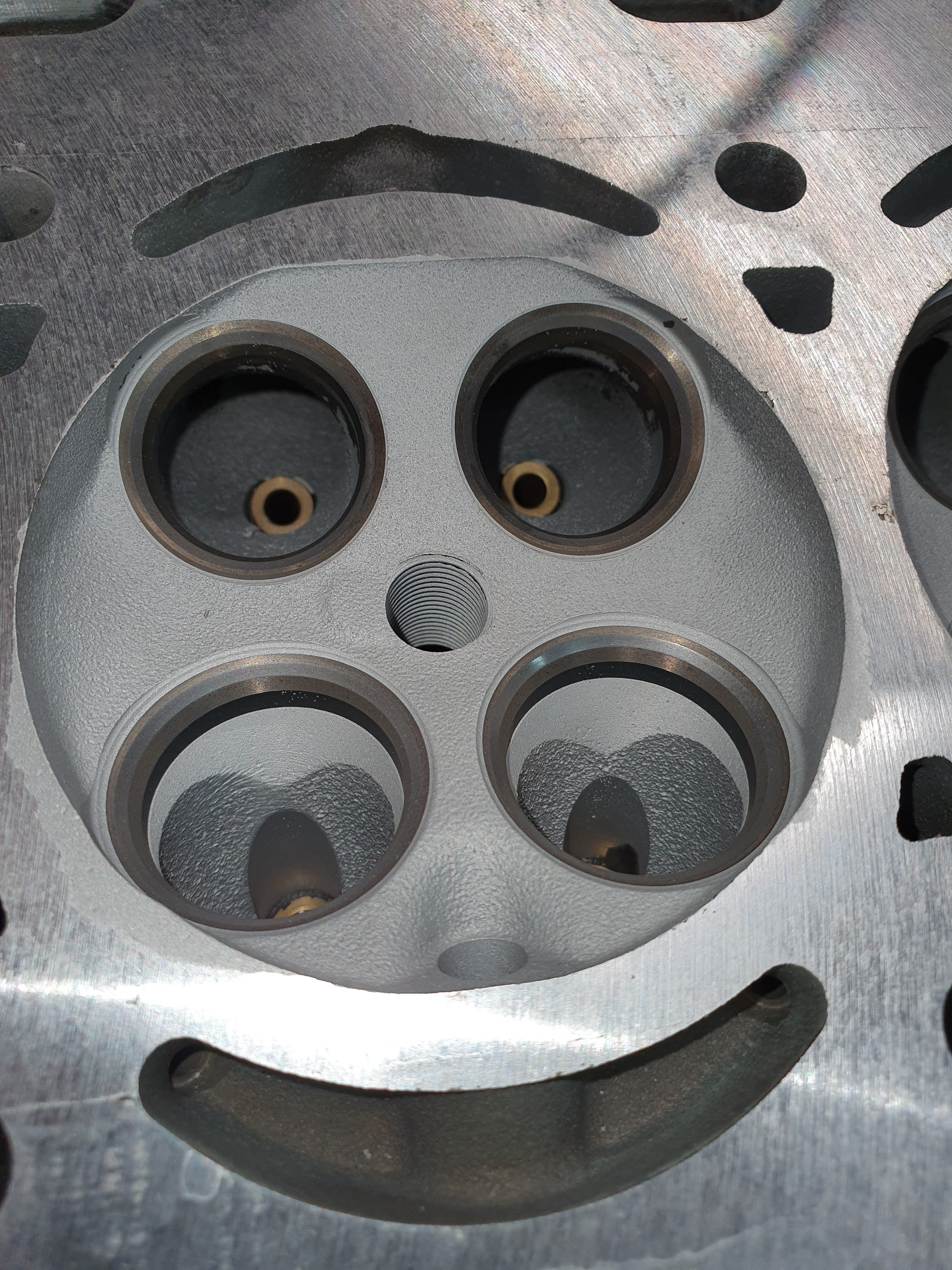

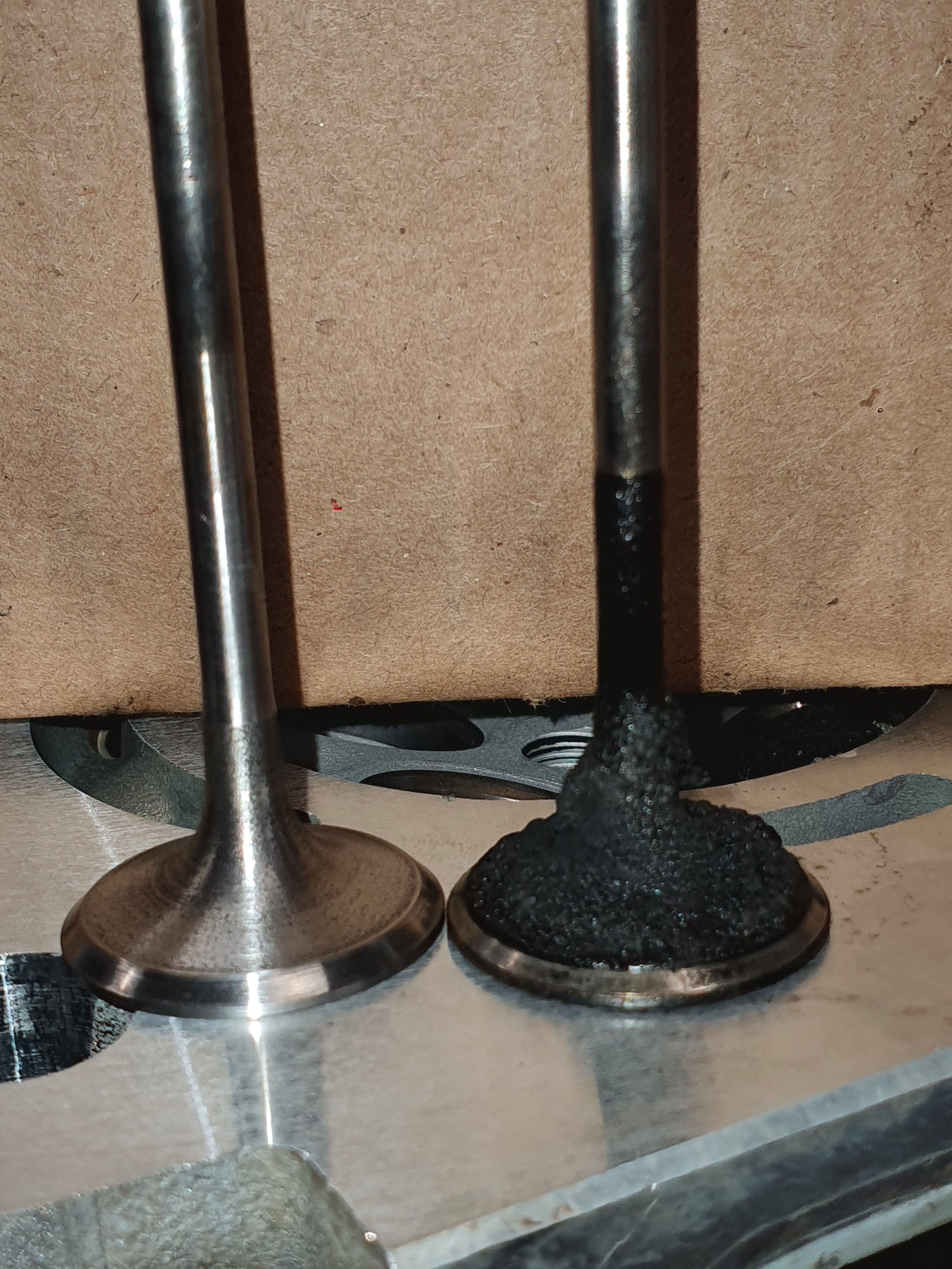

Jaakonfaija Kirjoitettu 1. Marraskuuta, 2021 Kirjoittaja Raportoi Jaa Kirjoitettu 1. Marraskuuta, 2021 Ei ollut liikaa välyksiä venttiili ohjureissa. Hoonautin sylinterit ja hiotutin kampiakselin samalla kun on motti levällään. Karstaa oli venoissa ja kanavissa paljon mutta puhalsin soodalla kanavat ja sorvissa venat. Autolla ajettu siis 118 tkm. Lomareissut vaan meinaa venyttää kasaamista. karvalakki 1 Link to comment Share on other sites Lisää jakomahdollisuuksia...
Jaakonfaija Kirjoitettu 1. Marraskuuta, 2021 Kirjoittaja Raportoi Jaa Kirjoitettu 1. Marraskuuta, 2021 Siinä kuvaa venttiilistä ennen ja jälkeen. Soodapuhalletut kanavat toisessa kuvassa. Igor 1 Link to comment Share on other sites Lisää jakomahdollisuuksia...
