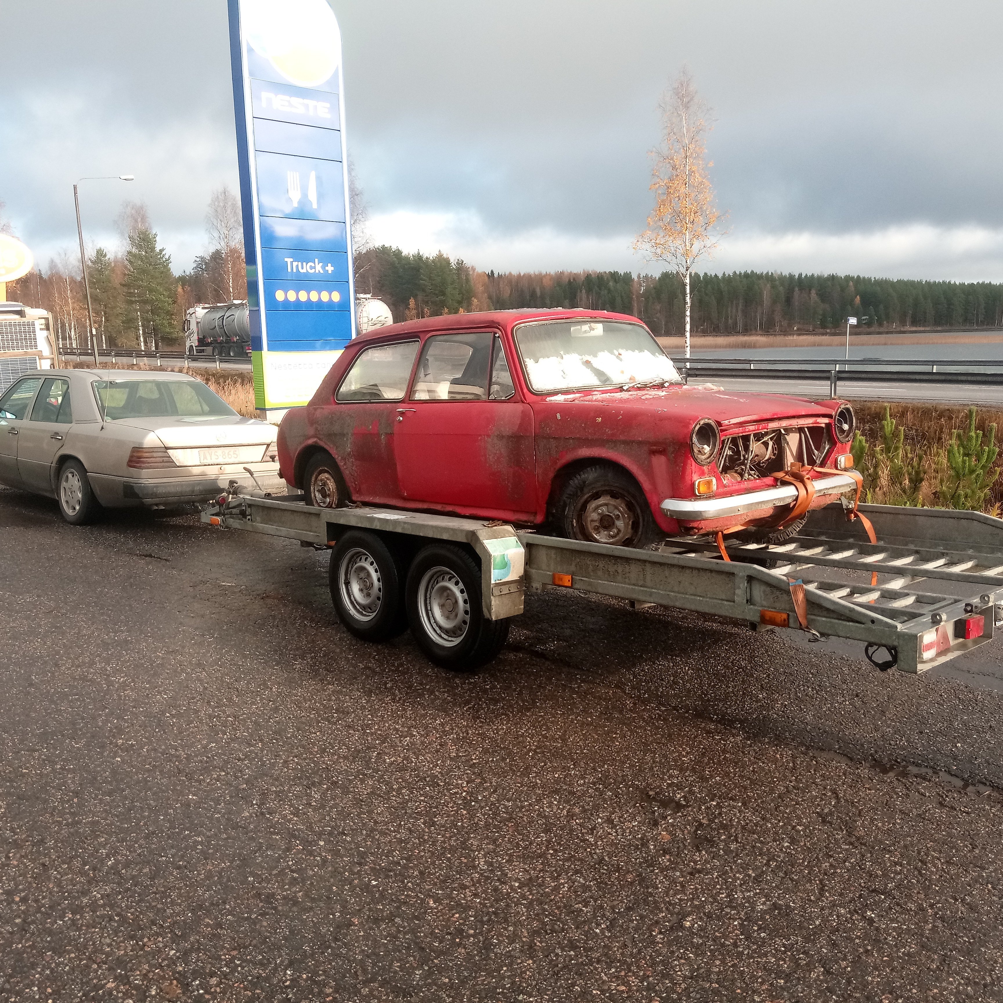

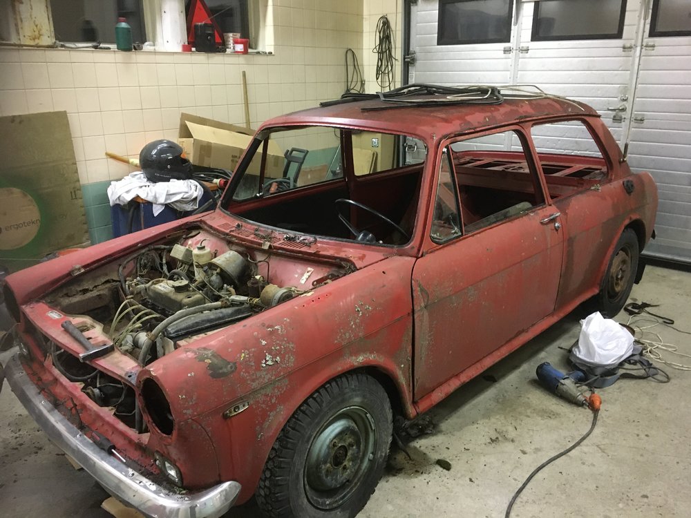

jyppe Kirjoitettu 21. Lokakuuta, 2019 Raportoi Kirjoitettu 21. Lokakuuta, 2019 Tälläinen kaunokainen löyty keskisuomesta niin piti käydä pelastamassa samalla ei tarvitse miettiä vapaa ajan töitä Paperit vielä hukassa vanha rekisteri numero jo tiedossa ja runkonumero, miten ois viksuin löytää paperit?? Viikonloppuna aloittaa purkamaan sisustaa pois, pika katsonnalla kohtuu hyvä pohja mutta ennen enempää kunnostusta pitää paperi hommat tehdä. Turbo 69 1
Turbo 69 Kirjoitettu 21. Lokakuuta, 2019 Raportoi Kirjoitettu 21. Lokakuuta, 2019 Fiksu homma nuorelta mieheltä keskittyä siihen merkkiin/malliin, jonka jo hallitsee. Minejähän on kaikilla.
Weikko Kirjoitettu 21. Lokakuuta, 2019 Raportoi Kirjoitettu 21. Lokakuuta, 2019 Itse sain aikaisemmat omistajatiedot ja auton tiedot kansallisarkistosta asiakirjapyynnöllä runkonumeron avulla kahteen koppaan, jotka olleet viimeksi rekisterissä vuosikymmeniä sitten. Tietoja löytyy vuosilta 1965–1989 ja sen jälkeen rekisteröidyt on trafin puolella. https://astia.narc.fi/astiaUi/research_menu.php

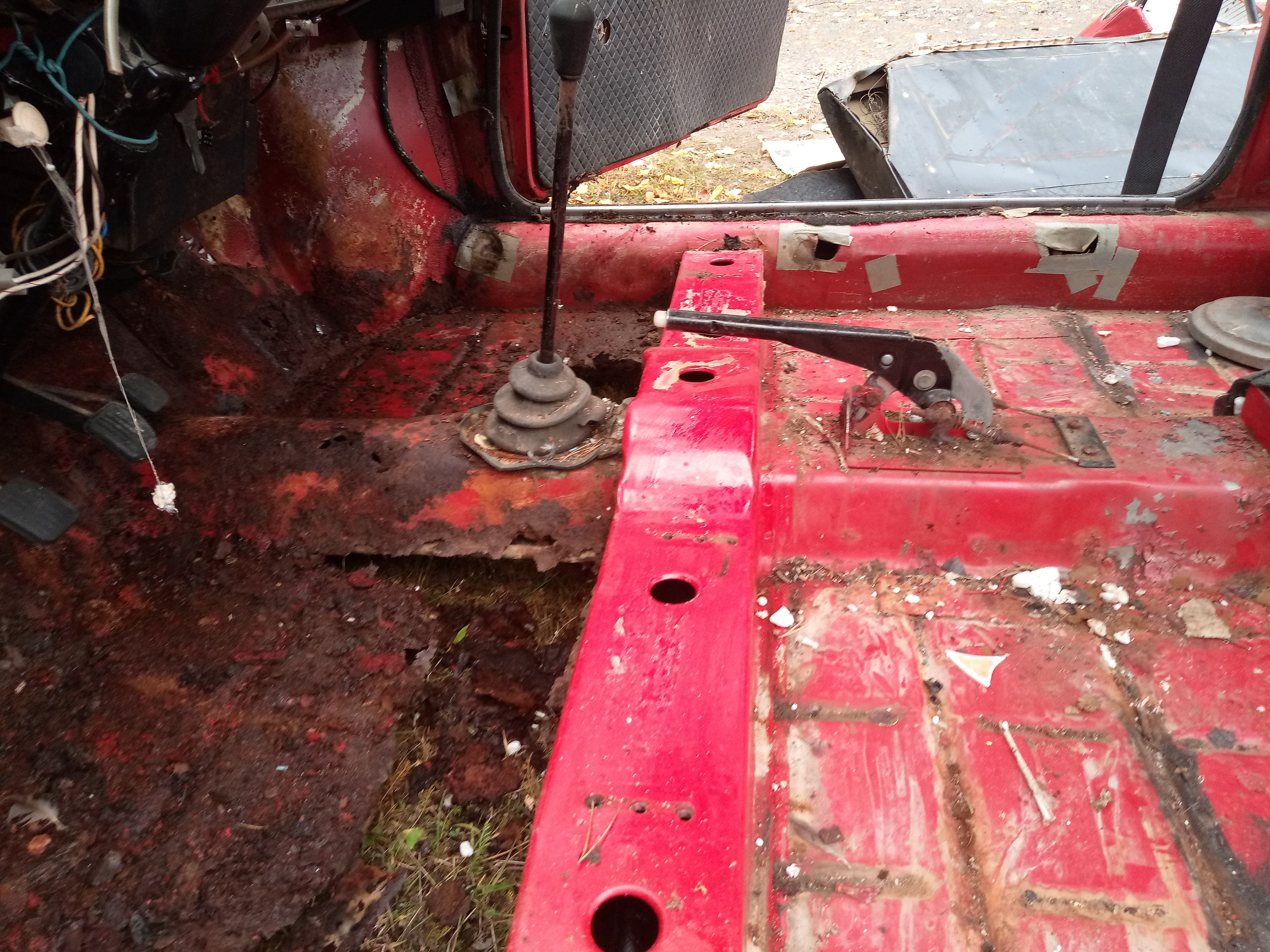

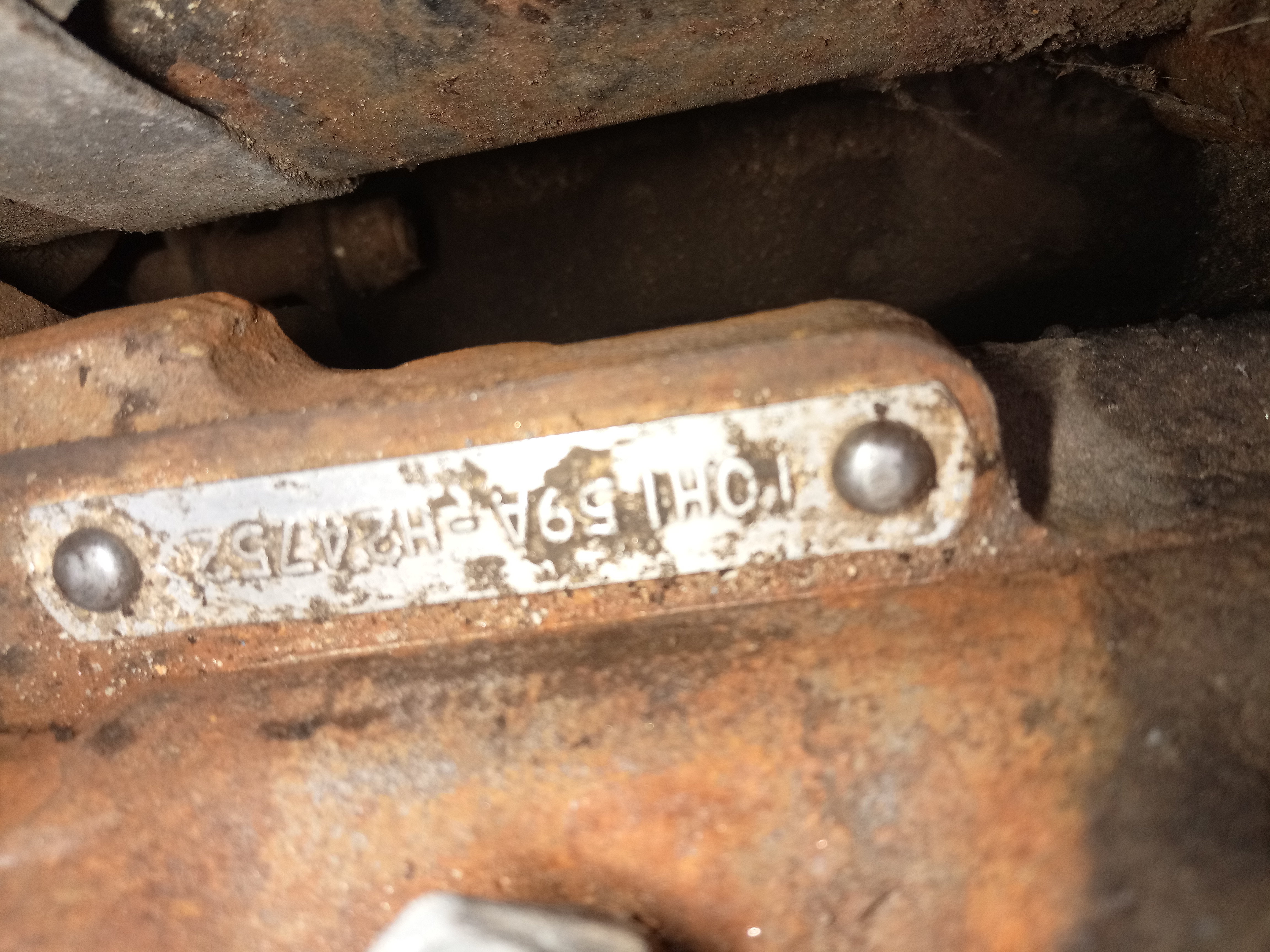

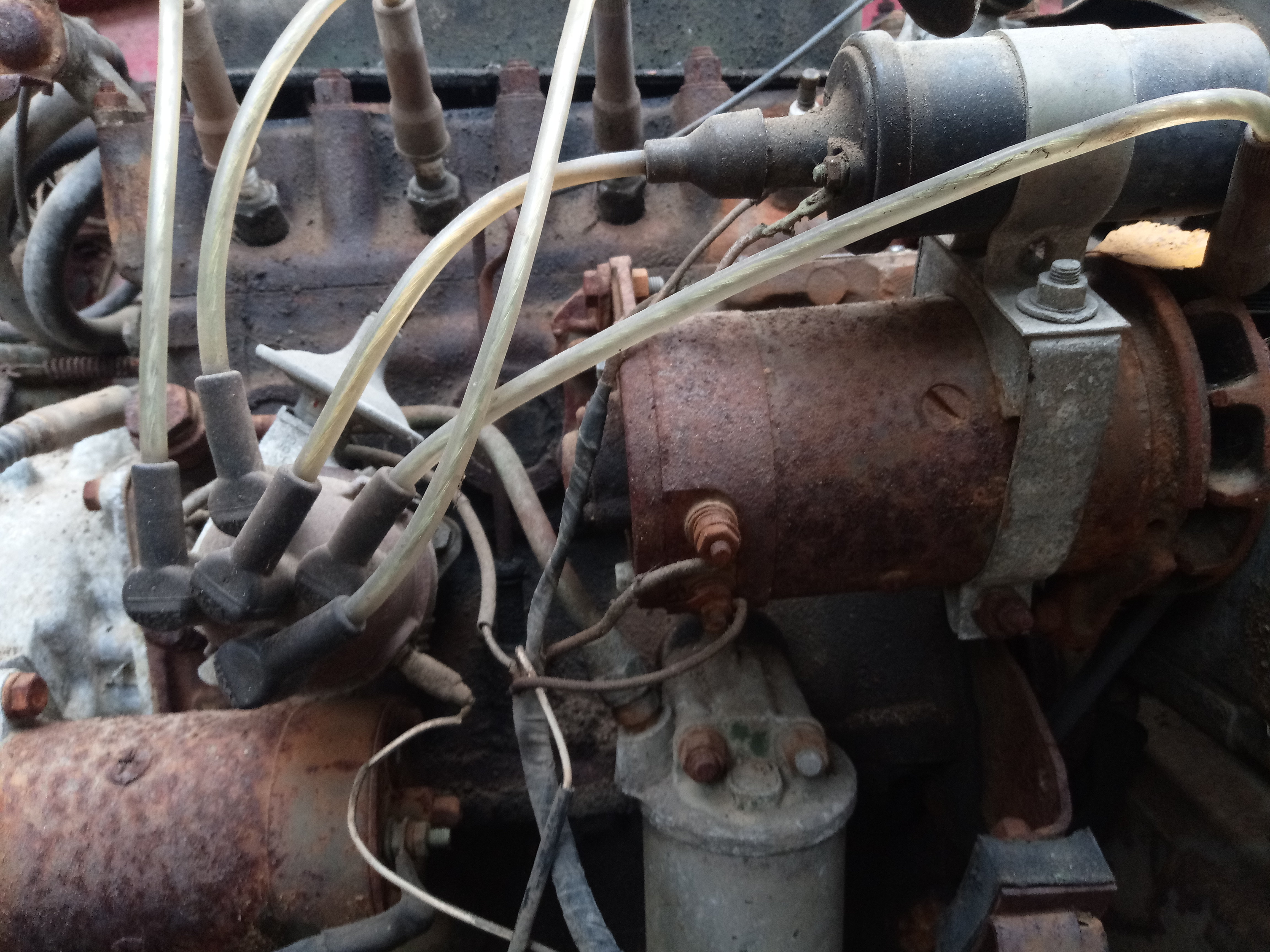

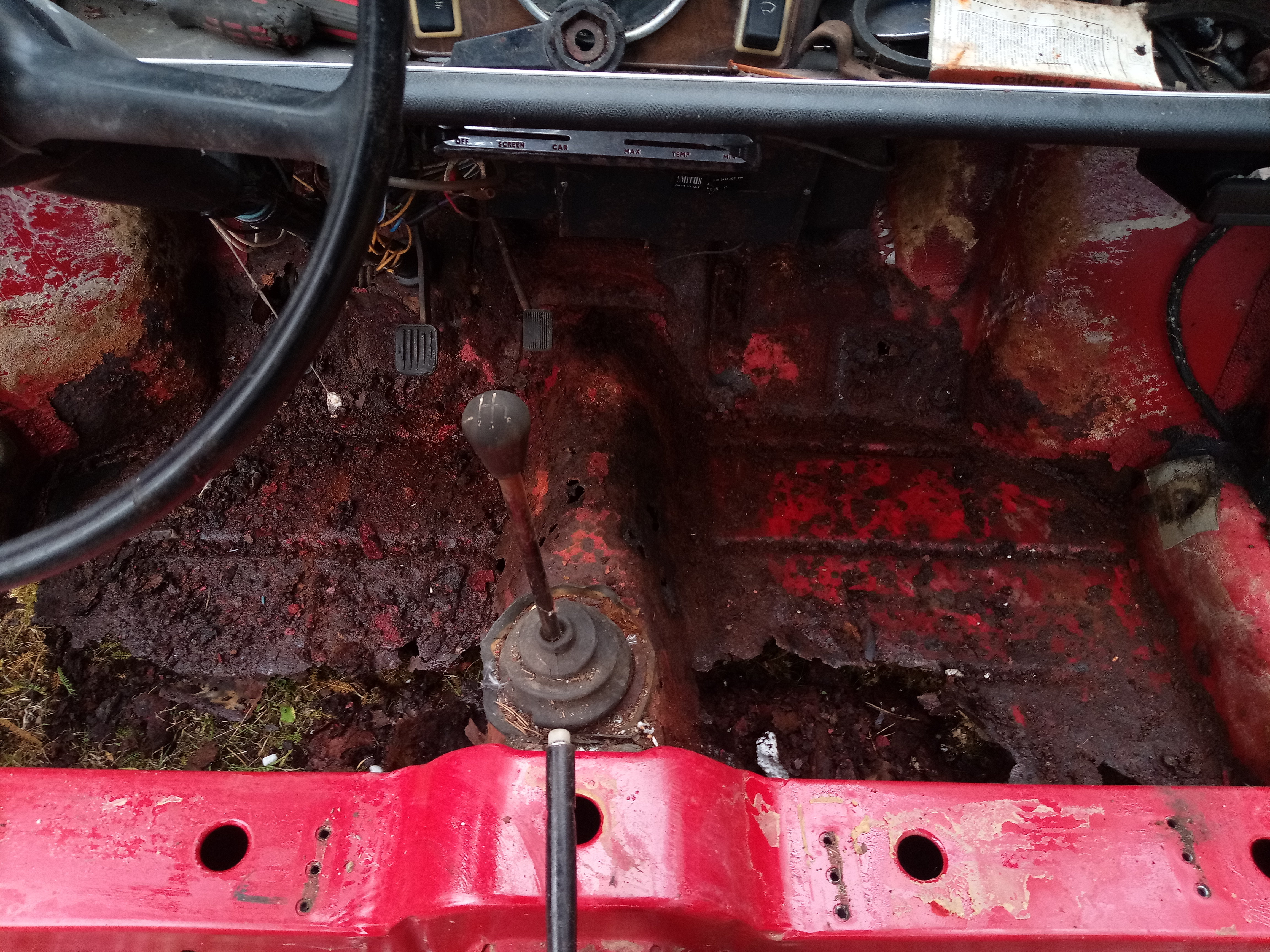

jyppe Kirjoitettu 26. Lokakuuta, 2019 Kirjoittaja Raportoi Kirjoitettu 26. Lokakuuta, 2019 Tänään kerkesin vähän sisustaa purkamaan ja pientä korroosion tuomaan reikää löyty. Parempikin varmaan pohja olisi ollut jos verhoilun alla ei olis ollut sanomalehtiä. Löytyykö tämmöiseen autoon pohjapeltipaloja valmiita jostain?? Laitoin kuvan moottori numerosta kun epäilen onko omansa kone autohan on Austin mutta venttiili kopassa lukee Morris voi tietenkin olla että vaihdettu ventiilikoppa joskus. Onko laturi vakio kun en ole muissa brittiautoisssa huomannut että johdot tulevat laturin sivuun eikä taakse.
FD100L Kirjoitettu 27. Lokakuuta, 2019 Raportoi Kirjoitettu 27. Lokakuuta, 2019 Moottorinumeron perusteella 1100 kone, eli luultavasti alkuperäinen? Ainakin Englannista saa lattiapeltejä ym. peltiosaa, siellähän on erittäin vireä ADO 16 Clubi! Itse olen seurannut mm. tuota: https://www.facebook.com/ado16info/
koirankoppi Kirjoitettu 28. Lokakuuta, 2019 Raportoi Kirjoitettu 28. Lokakuuta, 2019 Laturi ei liene alkup. En ole ainakaan koskaan nähnyt? Jokos se sun toinen Maileri on katsastettu ja ajossa?

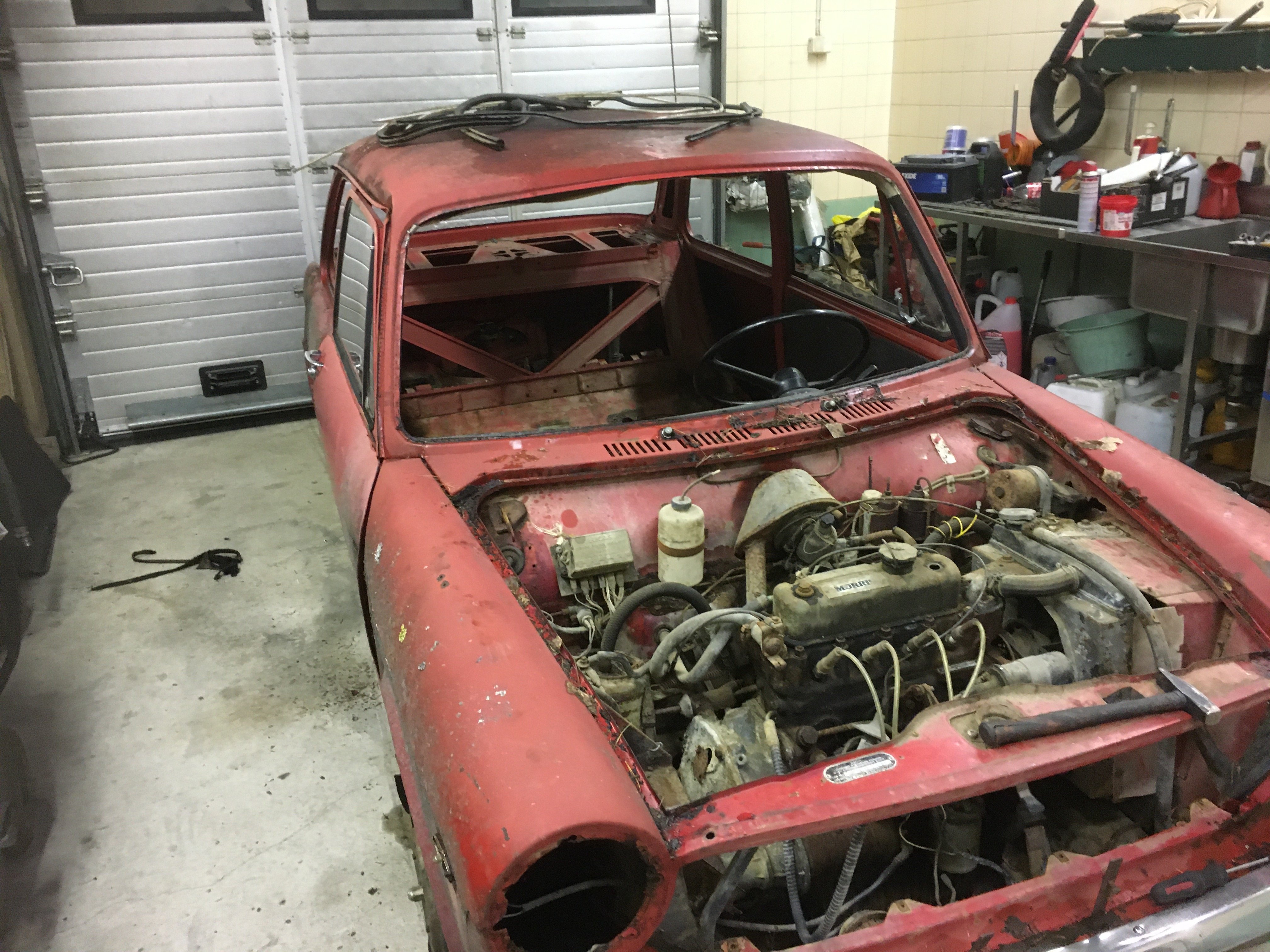

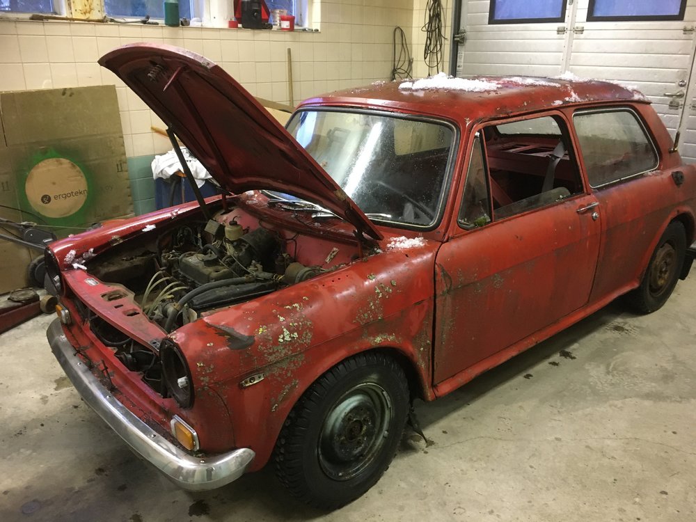

jyppe Kirjoitettu 18. Tammikuuta, 2020 Kirjoittaja Raportoi Kirjoitettu 18. Tammikuuta, 2020 Nyt on päästy purkamaan autoa ja huomenna jatkuu purkaminen FD100L 1
koirankoppi Kirjoitettu 20. Tammikuuta, 2020 Raportoi Kirjoitettu 20. Tammikuuta, 2020 Ei ole sulla vapaa-ajanvietto ongelmia hetkeen aikaan. Kohtuu haastava on projekti. Valmiita peltiosia ei liene paljon saatavilla, vai onko? No, tekijämieheltä onnistuu
jyppe Kirjoitettu 20. Tammikuuta, 2020 Kirjoittaja Raportoi Kirjoitettu 20. Tammikuuta, 2020 Joo. Ei taida vapaaajan ongelmaa olla, valitettavasti ei valmiita pelti osia ole joutuu alkaa tekemään itte. oven pultit olivat tiukassa joutui useamman lämmitys kerran jälkeen pillillä polttamaan joten jos hyllyssä on käytö kelvollisia tausta levyjä jotka ovat korissa kiinni tai korin sisällä.
