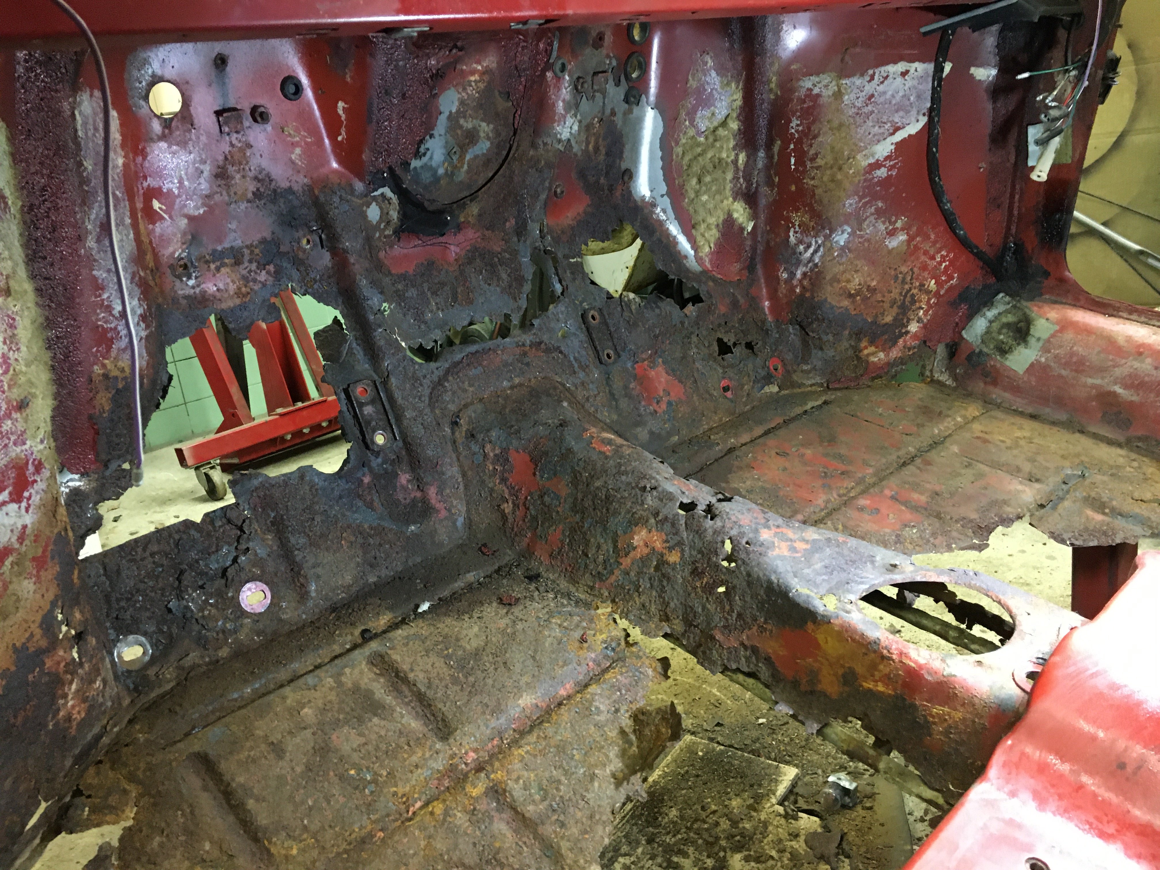

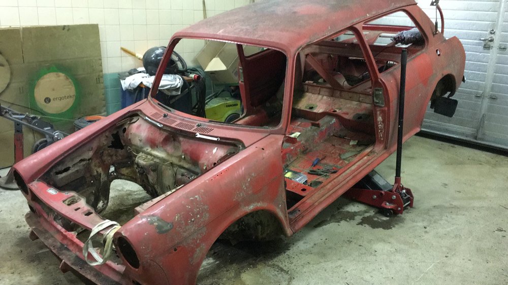

pikkuhiljaa alkaa auto olla purettu kokonaan ja aloin miettimään millainen homma olisi saada liikenteeseen suomessa.,esim hondan moottorilla, mitä ovat paljon maailmassa mineihin laittaneet tai onko muuta moottori tekniikkaa myös laittaneet mutta austinista joutuu aika paljon keulasta hitsailemaan niin vois suunitella tekniikan vaihtoa tai laittaa varastosta 1300 moottorin.
