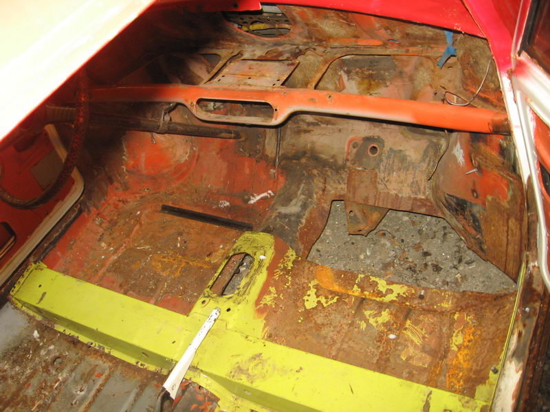

Turbodiesel Kirjoitettu 17. Lokakuuta, 2018 Kirjoittaja Raportoi Jaa Kirjoitettu 17. Lokakuuta, 2018 Kuva projekti vaiheesta. Kertooko tietäjille jotain...? Link to comment Share on other sites Lisää jakomahdollisuuksia...

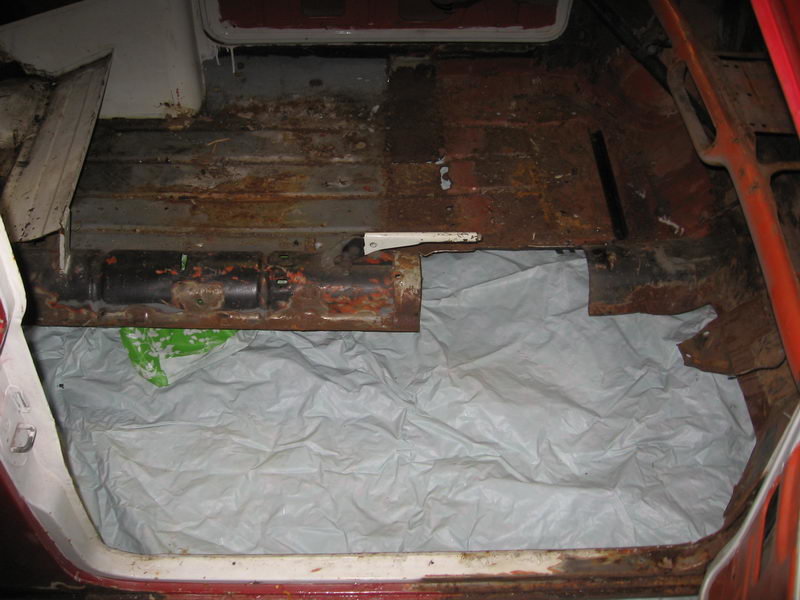

Turbodiesel Kirjoitettu 17. Lokakuuta, 2018 Kirjoittaja Raportoi Jaa Kirjoitettu 17. Lokakuuta, 2018 Ja vielä toinen. Link to comment Share on other sites Lisää jakomahdollisuuksia...
Turbo 69 Kirjoitettu 17. Lokakuuta, 2018 Raportoi Jaa Kirjoitettu 17. Lokakuuta, 2018 No,sen verran,että alunperin on ollu tanko vaihteisto. Onko nuo jotain vanhoja kuvia,vai nykyisiä? Link to comment Share on other sites Lisää jakomahdollisuuksia...
Turbodiesel Kirjoitettu 17. Lokakuuta, 2018 Kirjoittaja Raportoi Jaa Kirjoitettu 17. Lokakuuta, 2018 Nää on vanhoja. Kaveri jolta ostin minin oli tehnyt suppean projektipäiväkirjan, josta nämä kuvat on. Link to comment Share on other sites Lisää jakomahdollisuuksia...
Mini1380 Kirjoitettu 17. Lokakuuta, 2018 Raportoi Jaa Kirjoitettu 17. Lokakuuta, 2018 Juu mutta niinkuin Silli edellä sanoikin on lattia ainakin tankomallin laatikolle tarkoitettu. Link to comment Share on other sites Lisää jakomahdollisuuksia...
minorv8 Kirjoitettu 18. Lokakuuta, 2018 Raportoi Jaa Kirjoitettu 18. Lokakuuta, 2018 Pikkuisen eri mieltä. Ekassa kuvassa on tunnelista leikattu apparin puolen patti kokonaan veks. Samoin poikkipalkki ja lattia. Tokassa kuvassa on tankomallisen poikkipalkki, pätkä tunnelia ja apparin takalattia. Link to comment Share on other sites Lisää jakomahdollisuuksia...
MiniKö Kirjoitettu 18. Lokakuuta, 2018 Raportoi Jaa Kirjoitettu 18. Lokakuuta, 2018 Minorv8sin kannalla,käsijarrukahvan oikealla puolella reikä mihin tunnelimallissa kiinnitetään tunnelin takakumityynyn pidike,ja onhan kyseessä alun perin vm -72 koppa. Link to comment Share on other sites Lisää jakomahdollisuuksia...
