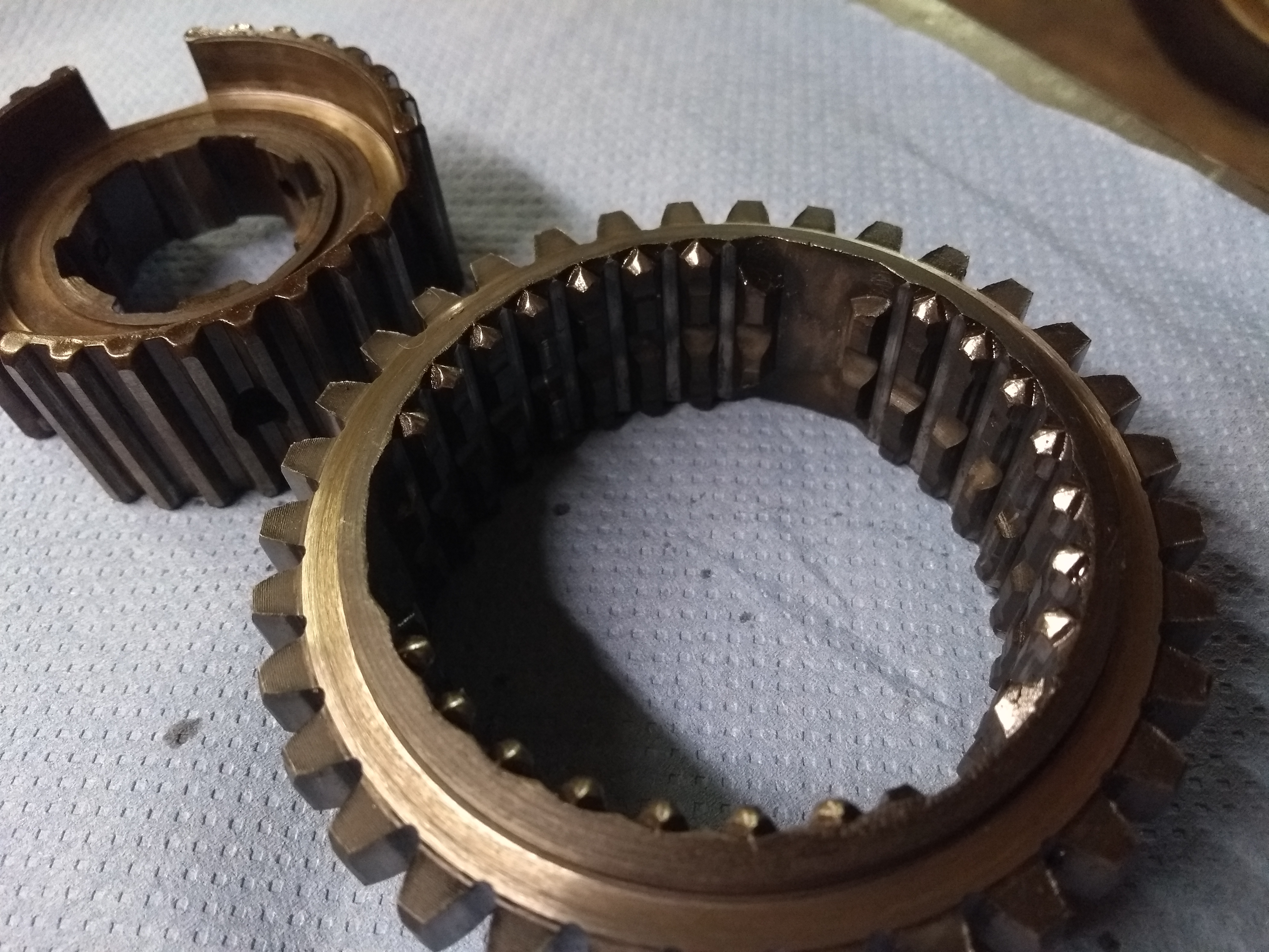

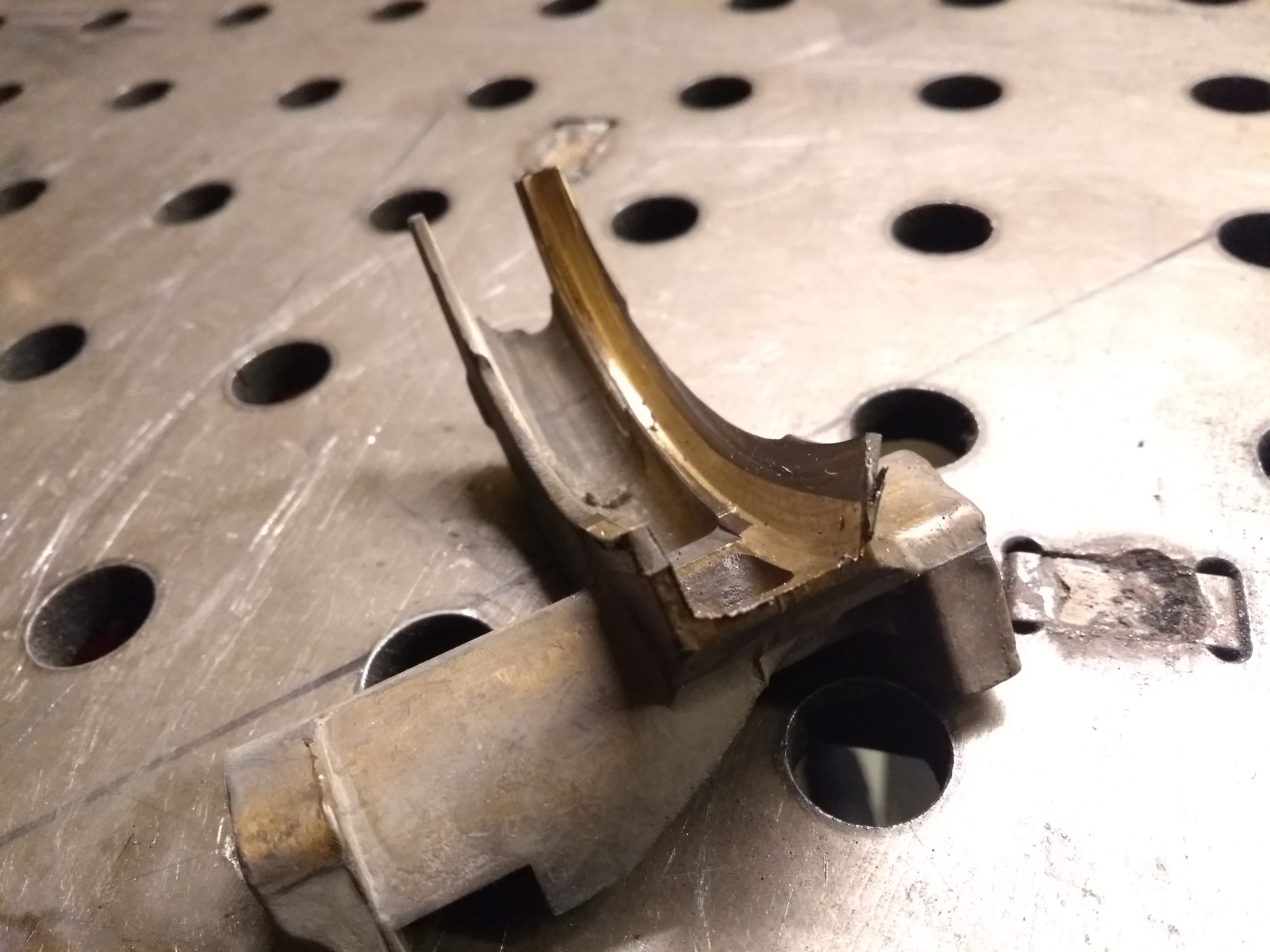

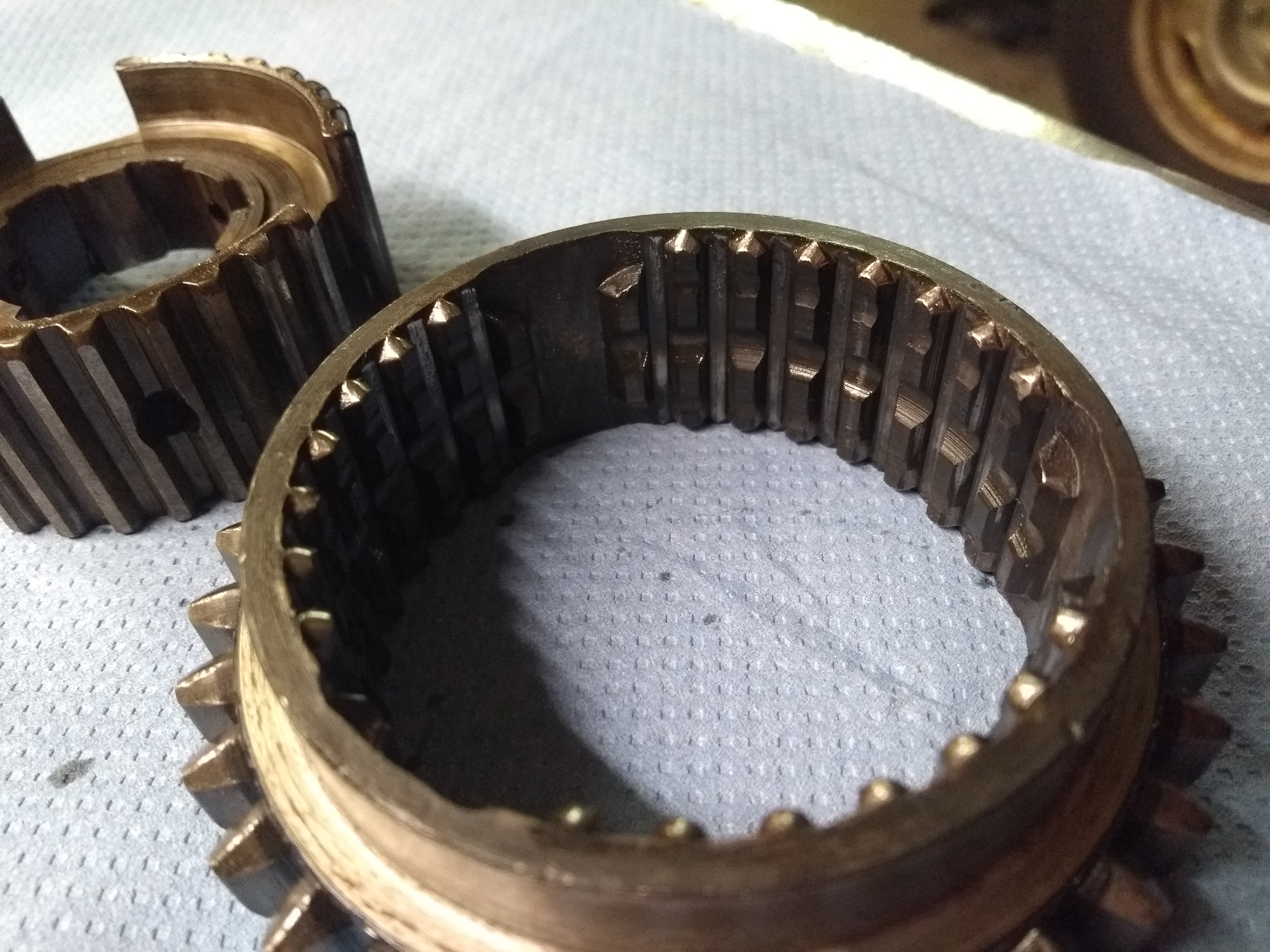

Turbodiesel Kirjoitettu 21. Helmikuuta, 2021 Kirjoittaja Raportoi Jaa Kirjoitettu 21. Helmikuuta, 2021 12 tuntia sitten, MikaJ kirjoitti: Muista myös tilata uusi/parempi 1-2 kytkentäholkki. Se on varmasti myös paskana jos kakkosen kytkennät on tossa kunnossa. Tätäkö tarkoitit? Miusta vaikuttaa ihan hyväkuntoiselta? En tosin ikinään ennen ole näitä arvioinut. Link to comment Share on other sites Lisää jakomahdollisuuksia...
minorv8 Kirjoitettu 21. Helmikuuta, 2021 Raportoi Jaa Kirjoitettu 21. Helmikuuta, 2021 Alemmassa kuvassa näyttäis yksi hammas murtuneen ? Vai onko näköharha ? Link to comment Share on other sites Lisää jakomahdollisuuksia...
Turbodiesel Kirjoitettu 21. Helmikuuta, 2021 Kirjoittaja Raportoi Jaa Kirjoitettu 21. Helmikuuta, 2021 55 minuuttia sitten, minorv8 kirjoitti: Alemmassa kuvassa näyttäis yksi hammas murtuneen ? Vai onko näköharha ? Kävin vielä tarkistamassa, näköharha on. Link to comment Share on other sites Lisää jakomahdollisuuksia...
Turbodiesel Kirjoitettu 21. Helmikuuta, 2021 Kirjoittaja Raportoi Jaa Kirjoitettu 21. Helmikuuta, 2021 Toinen vaihteensiirrin vaikuttaa olevan käyttöikänsä ehtoopuolella... Minullahan on jemmassa A+ laatikolle korjaussarja, aiemmin innoissani tilasin muiden kamojen mukana. Jos tätä haluaisi hyödyntää, niin pitäisi hommata irtaallaan ainakin ryhmäpyörän akseli laakereineen, pääakselille laakeri, välipyörälle laakeri. Näiden lisäksi rikkoontuneiden tilalle, 1-2 siirrin ja kakkosen ratas. Ryhmäpyörän akseli laakereineen tiedossa ja kakkosen ratas ehkä jo etsinnässä jossain päin suomea. Yritän vielä vaihtaa tuon korjaussarjan ja laittelin Minisportille viestiä aiheesta. Voi olla että helpompi pitää vaan omana kipeenä ja oppirahoina. Link to comment Share on other sites Lisää jakomahdollisuuksia...

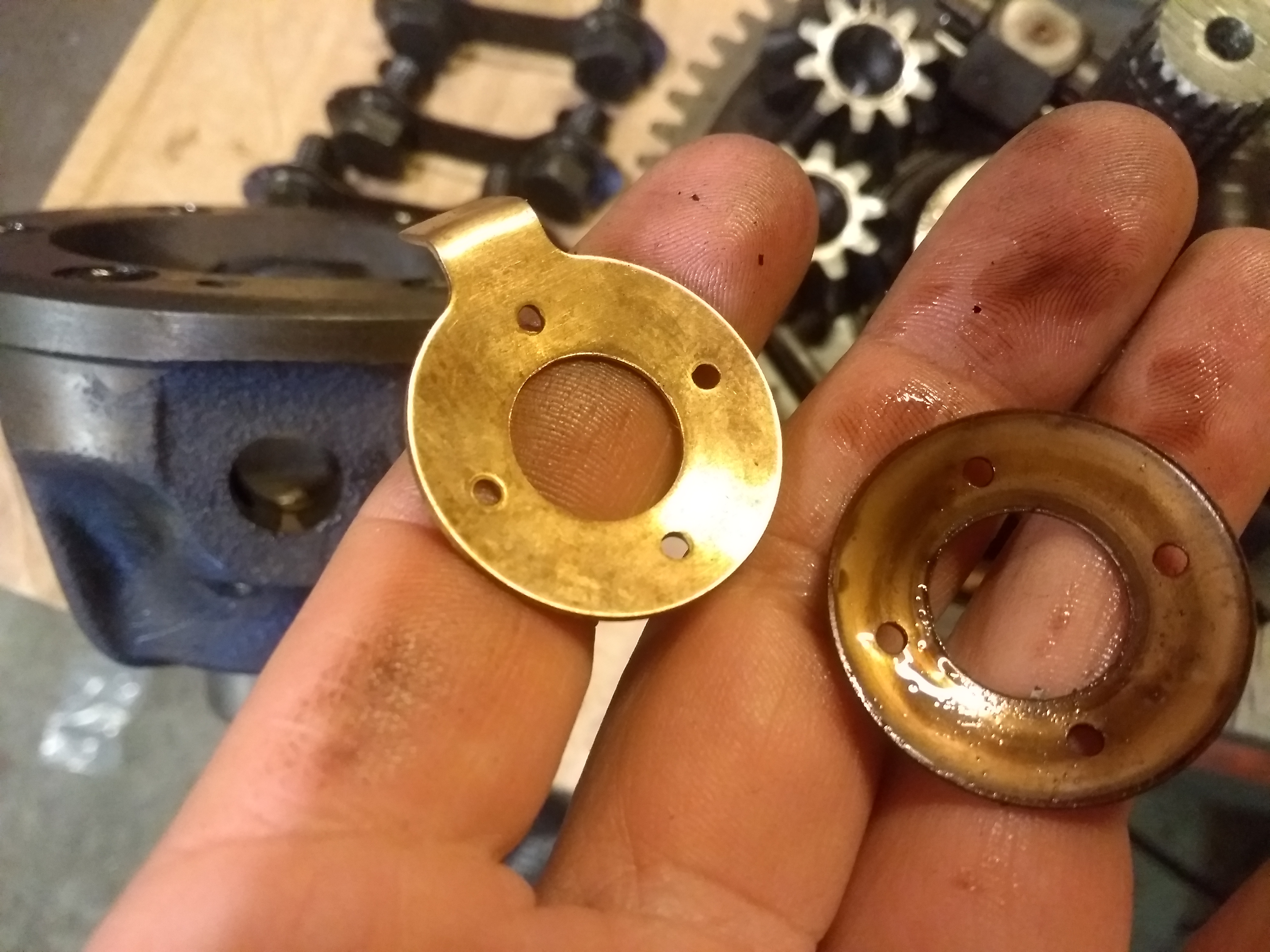

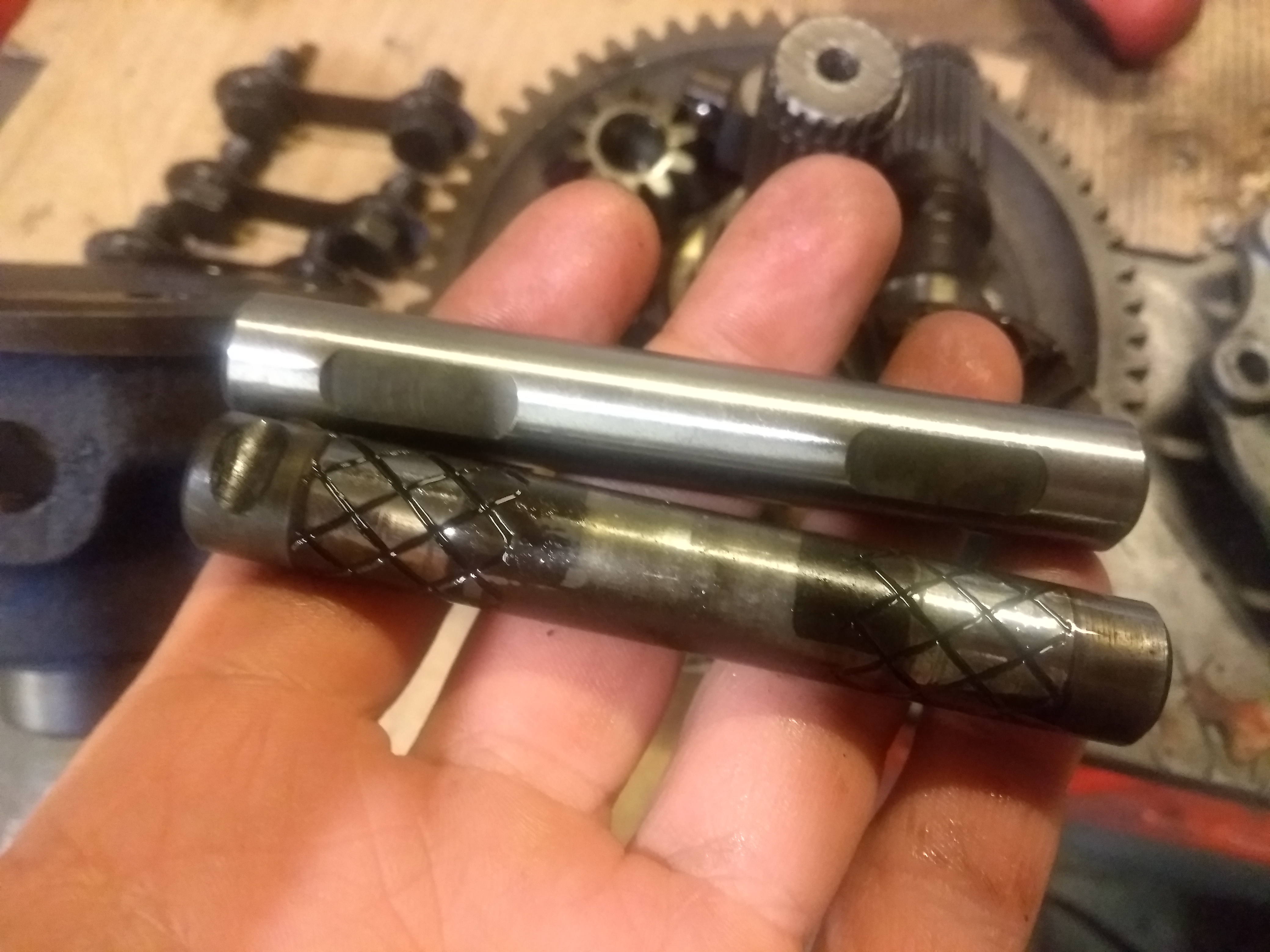

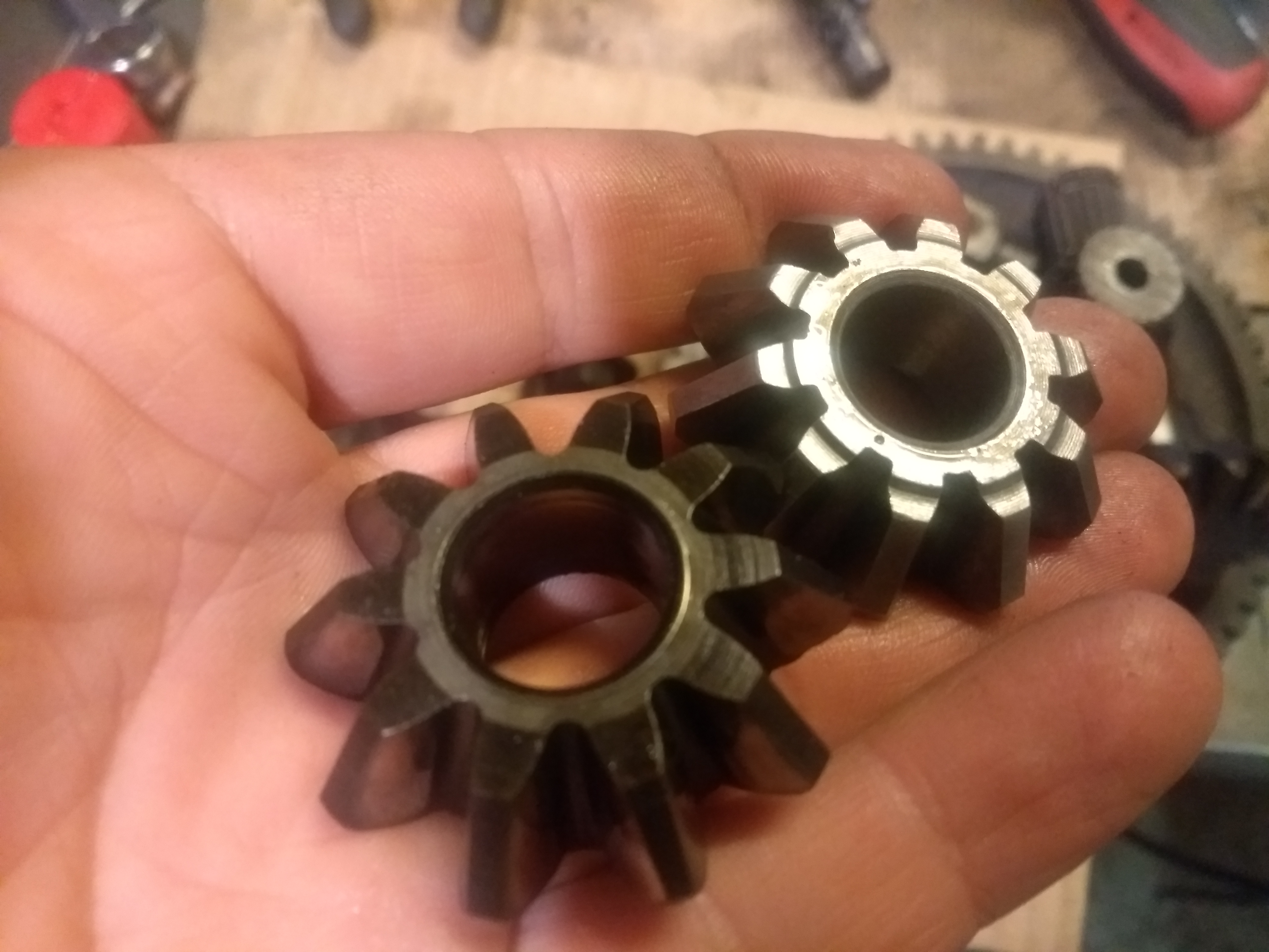

Turbodiesel Kirjoitettu 20. Huhtikuuta, 2021 Kirjoittaja Raportoi Jaa Kirjoitettu 20. Huhtikuuta, 2021 No niin, nyt ois laatikko suurinpiirtein kasassa, enää perä kasaamatta. Se onkin A ja A+ perän sisältö joltain osin erilainen. Enpä tajunnut tsekata ennen kuin purin osiin ja jälleen tarvitsen vähän jelppiä aiheessa. Pikkurattaiden laakerilevyt ei ainakaan sellaisenaan käy paikoilleen, voiskohan tuosta vaan leikata tuon lärpäkkeen pois? Pikkurattaat ei varmaan käy, mutta mitenhän tuo akseli sitten? Ei edes hirmu pahan näköisiä olleet puretut osat, harkinnassa jopa, että kasaan takaisin läjään uusilla poskilaakereilla. Ne varmaan on kuiteskin samanlaiset. Ainoa oli nuo rungossa olevat pikkurattaiden laakeri pesät mitkä vähän arveluttaa. Onko kuluneet tuollaisiksi "uritetuiksi" vai tarkoituksella tehty? Link to comment Share on other sites Lisää jakomahdollisuuksia...
minorv8 Kirjoitettu 22. Huhtikuuta, 2021 Raportoi Jaa Kirjoitettu 22. Huhtikuuta, 2021 Olen hionut noita lärpäkkeitä veks. Pesät ovat kuluneet, en ole noin urautuneita nähnytkään. Link to comment Share on other sites Lisää jakomahdollisuuksia...
Turbodiesel Kirjoitettu 22. Huhtikuuta, 2021 Kirjoittaja Raportoi Jaa Kirjoitettu 22. Huhtikuuta, 2021 Ei taida tuota runkoa saada mistään ainakaan uutena? Laittelen osto osioon ilmoituksen, niin jos jollain olisi parempi kuntoinen, josta pystyisi luopumaan. Link to comment Share on other sites Lisää jakomahdollisuuksia...
tailke Kirjoitettu 27. Huhtikuuta, 2021 Raportoi Jaa Kirjoitettu 27. Huhtikuuta, 2021 Lärpäkkeet on mielestäni tarpeelliset että pikkupyörä pyörii laakeria vasten eikä laakeri runkoa vasten. Näin ei synny uria runkoon. Lärpäkkeille pitää vaan olla omat kolonsa etteivät pääse pyörimään. Link to comment Share on other sites Lisää jakomahdollisuuksia...
