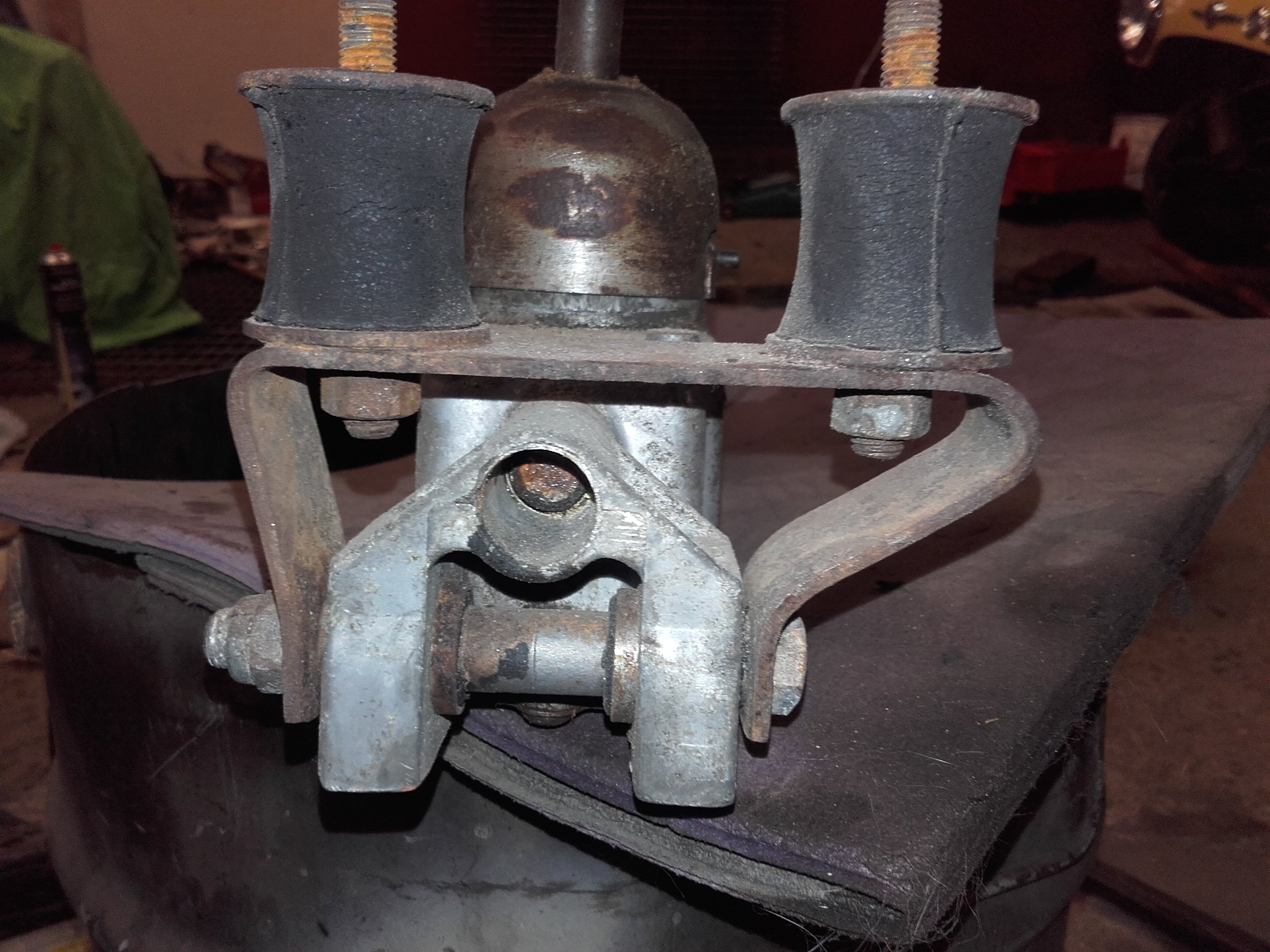

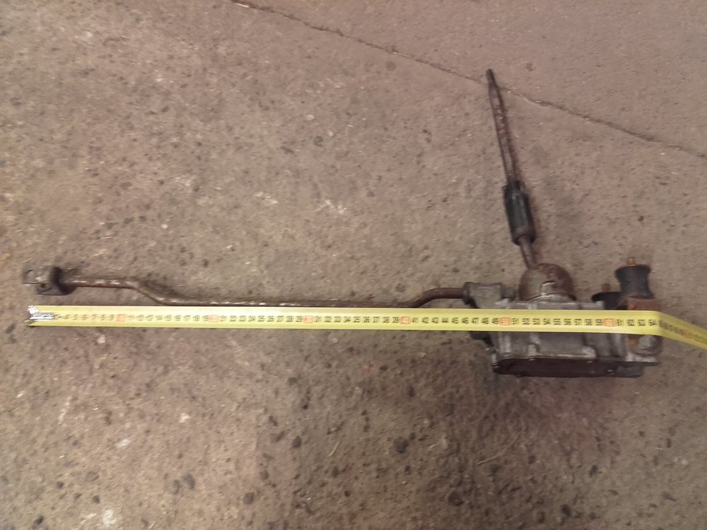

Turbo 69 Kirjoitettu 8. Huhtikuuta, 2019 Raportoi Jaa Kirjoitettu 8. Huhtikuuta, 2019 Tuo sinun vaihdevivusto on lyhennetty Allegrosta,siinä on suora ylätanko.Alkuperäisten tankojen mitat:Ylä 523 mm,ala 650mm.Takakiinnike helppo tehdä itse.Kuvat alkuperäisestä. Link to comment Share on other sites Lisää jakomahdollisuuksia...

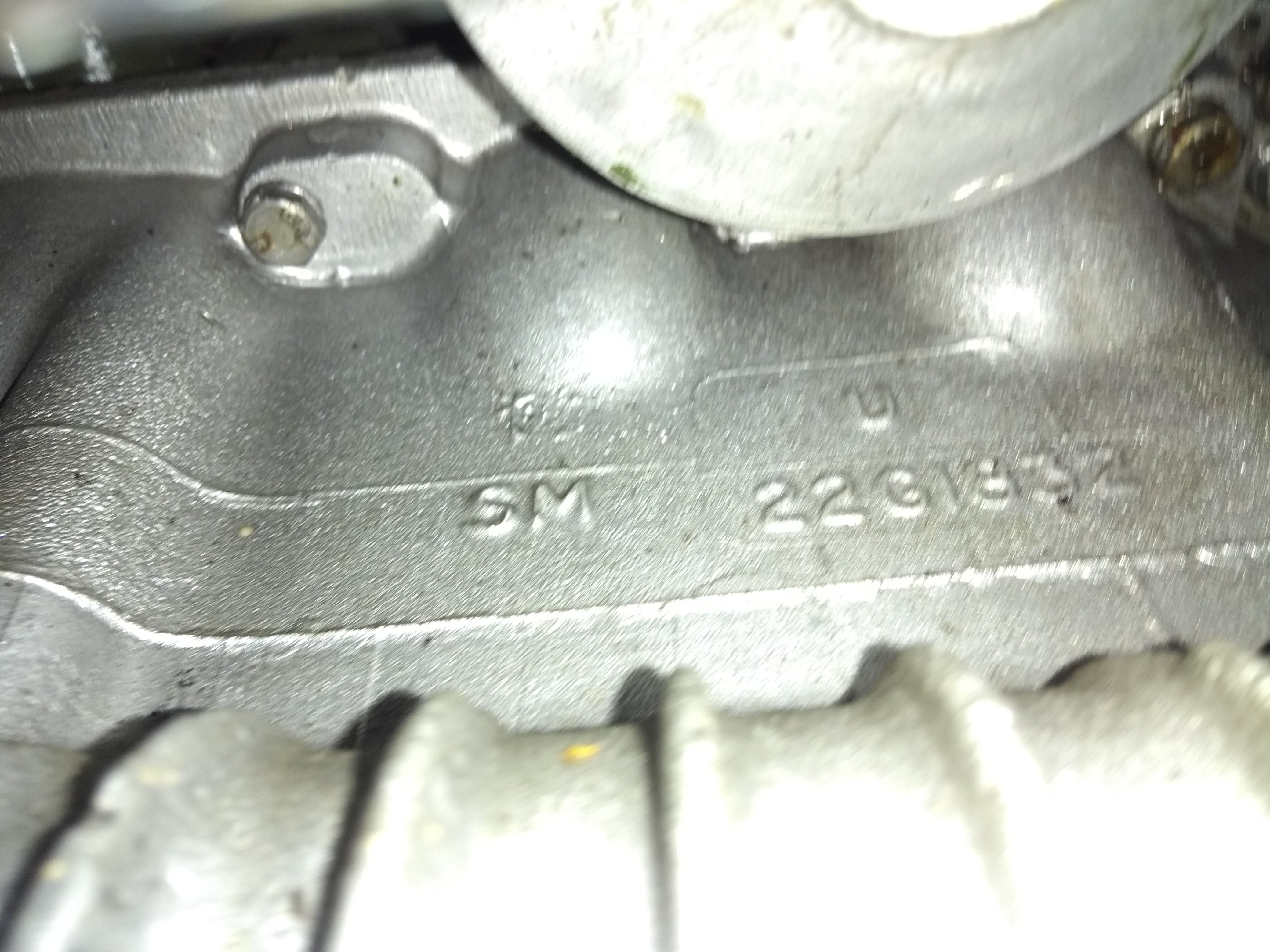

Turbo 69 Kirjoitettu 8. Huhtikuuta, 2019 Raportoi Jaa Kirjoitettu 8. Huhtikuuta, 2019 Ota kuva myös konehuoneesta,kävi kiinnostamaan,jos siinä on myös Allegron konekin.Onko koneen tyyppikilpi vielä tallella?Onko imu/pakosarjan takana tuhkaluukut?Saattaahan se tosin olla Allegron 1100. Link to comment Share on other sites Lisää jakomahdollisuuksia...

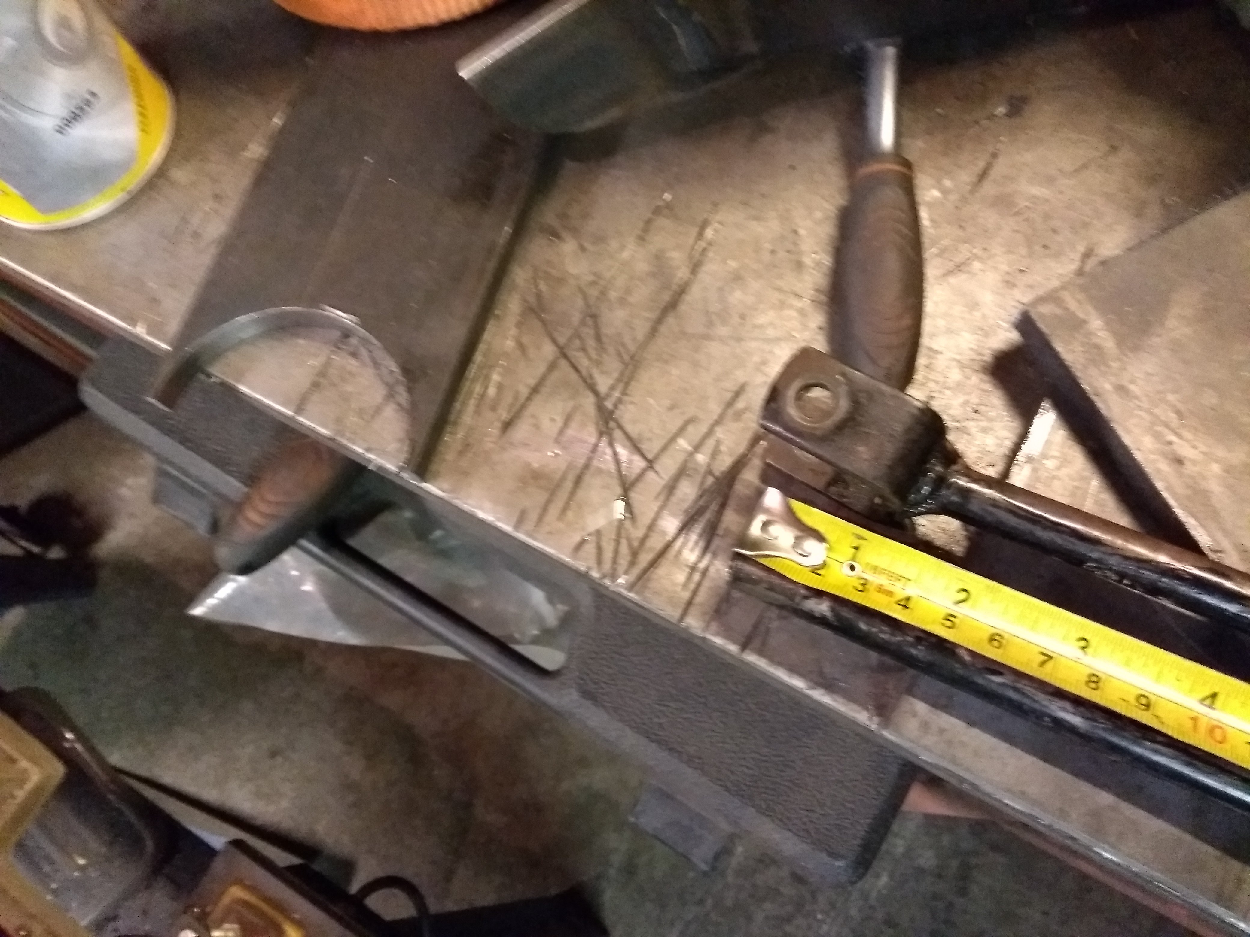

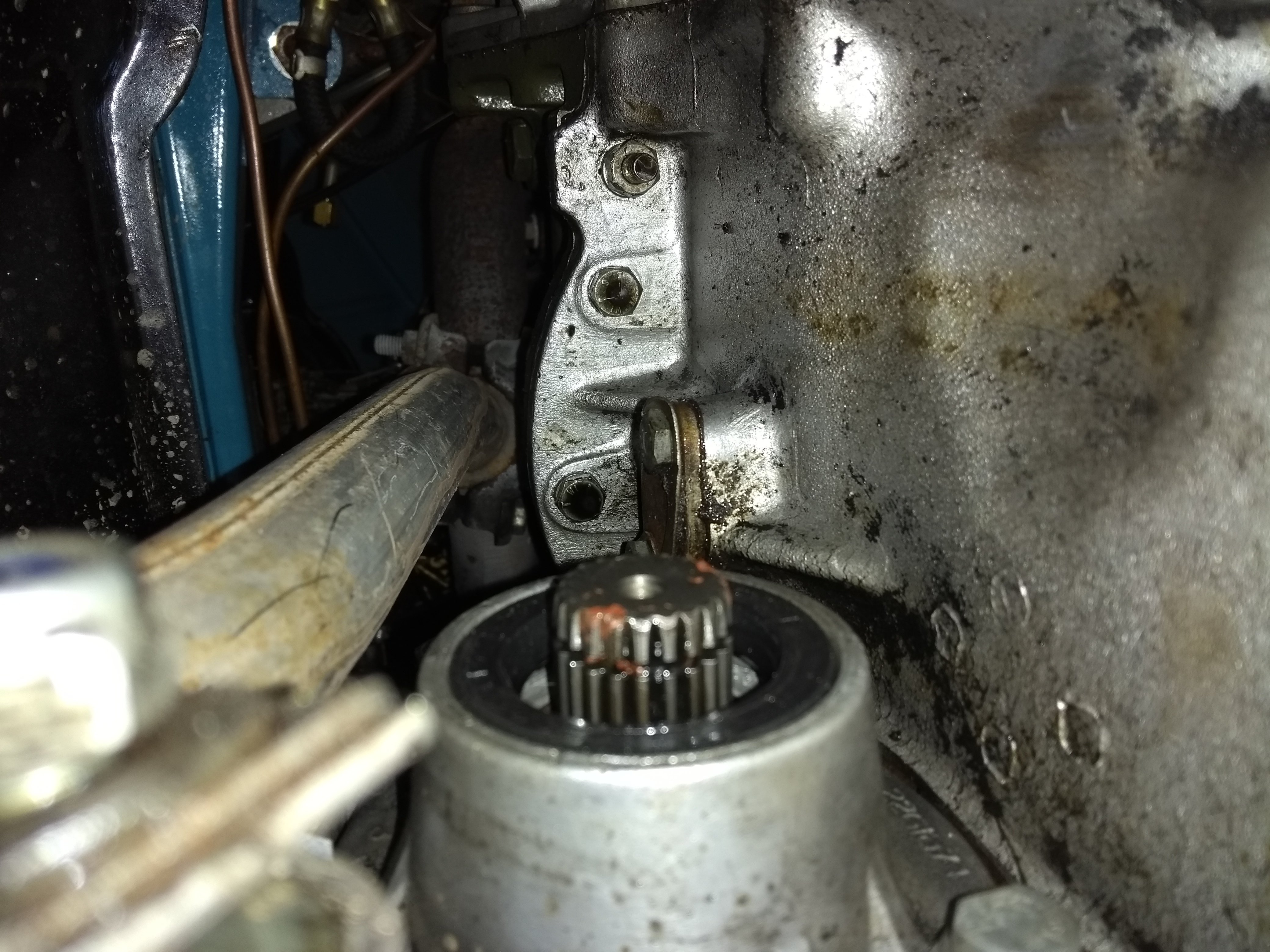

minorv8 Kirjoitettu 9. Huhtikuuta, 2019 Raportoi Jaa Kirjoitettu 9. Huhtikuuta, 2019 Sulla on leivottuna tankovälitteisen keskitunneli niin siinähän on alkuperäisen kannakkeen pultinreiät. Näkyy ekan sivun kuvissa... Selkein ratkaisu on hommata vakiokannake ja käyttää sitä alkuperäisellä paikalla. Tietty voi tulla ongelmaksi nuo vivustot jos jäävät lyhyiksi. Mutta ammattimies on tosiaankin ollut asialla Link to comment Share on other sites Lisää jakomahdollisuuksia...
Turbodiesel Kirjoitettu 9. Huhtikuuta, 2019 Kirjoittaja Raportoi Jaa Kirjoitettu 9. Huhtikuuta, 2019 Vaikea sanoa, että mikä paikka on oikealla kohdalla eli natsaako nuo alkuperäiset kannakkeen pultinreiät. Kai se menee tuon poikki palkin sijoittelun mukaan, niin kait on kohillaan. Tässä voi olla vaihdekeppi taaempana kuin normaalisti, koska ottaa kiinni käpärin kahvaan vaihtaessa kakkoselle ja neloselle. Ei varmaan tehtaalta lähtiessä ole ollut tällaista ominaisuutta? Ei se siis jää mitenkään kaniin kahvaa vasten, mutta sivuaa kuitenkin. Paljon on tehnyt museopelejä tämän auton kasaaja ja varmaan hallitsee vanhat pelit. Ei ehkä kuitenkaan timanttisin tietämys ole ollut mineistä ja museokatsastaja ilmeisen hyvä tuttu, kun mennyt tämäkin läpi. Pitää nähdä positiivisen kautta, ongelma kerrallaan purkautuu minin salat auki ja saattaa käydä niin, että itsekin tietää näistä jo jotain joku kaunis päivä Iso peukku kaikille ystävilliselle neuvojille, kun jaksatte selvittää ongelmia auki. Ja sellaisen alkuperäisen kiinnikkeen voin lunastaa myös, jos jollain on, privalla tavoittaa. Tällä hetkellä kiinni oleva ei vaikuttanut tuollaiselta mistä Turbo 69 laittoi kuvan. Edit: Ekan sivun kuvaa, kun kattoo tarkemmin, niin taidettu jättää tunnelimallisen lattiaa sen verran, että kiinnitys reiät jäänyt ja uus lattia osio tankomallin kiinnitysreikineen päälle... Link to comment Share on other sites Lisää jakomahdollisuuksia...

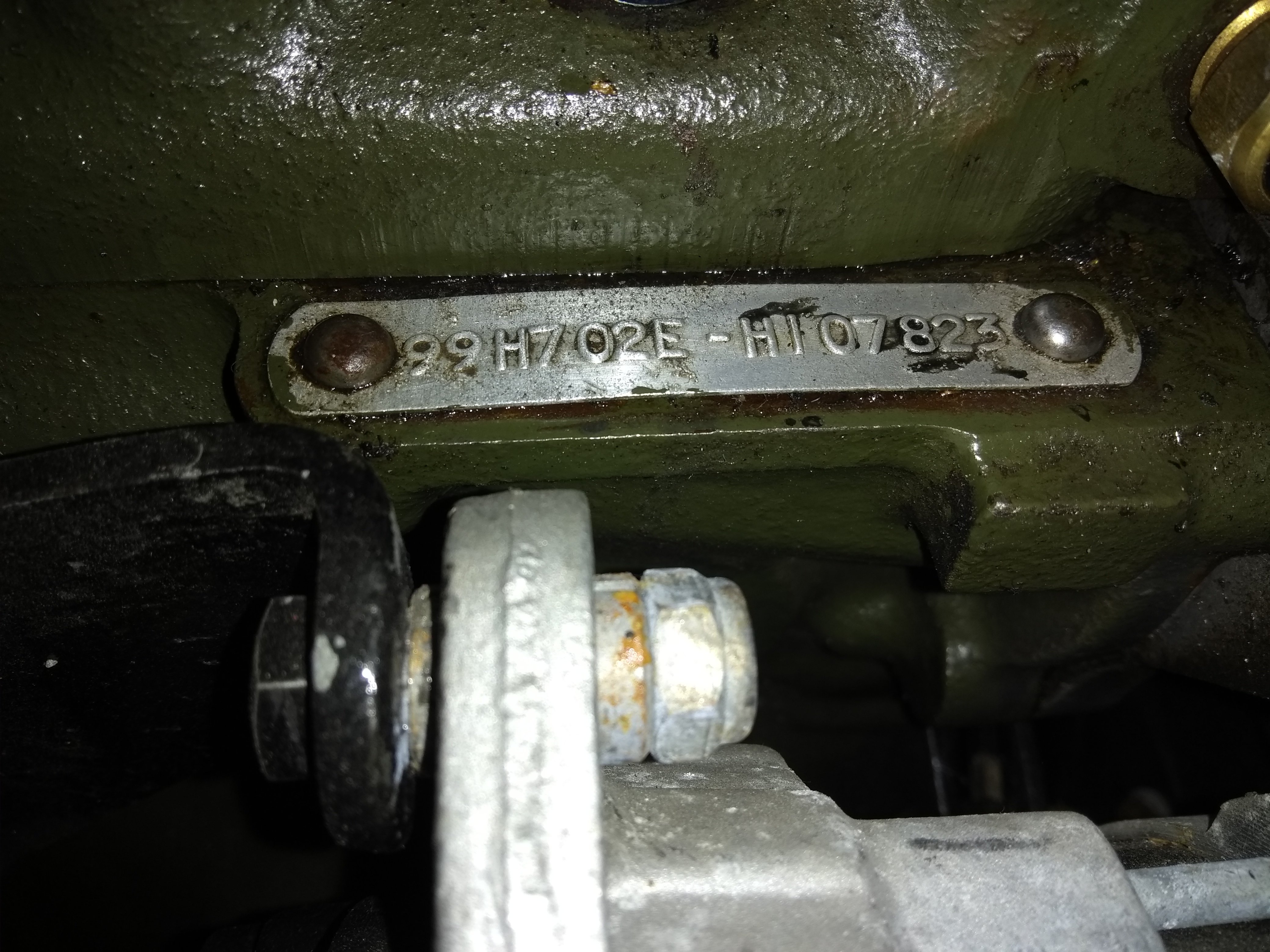

Turbodiesel Kirjoitettu 9. Huhtikuuta, 2019 Kirjoittaja Raportoi Jaa Kirjoitettu 9. Huhtikuuta, 2019 Tämmönen kilpi moottorissa. Link to comment Share on other sites Lisää jakomahdollisuuksia...
Turbo 69 Kirjoitettu 9. Huhtikuuta, 2019 Raportoi Jaa Kirjoitettu 9. Huhtikuuta, 2019 Numeron perusteella kone sentäs on alkuperäinen.Laatikko ilmeisesti Allegrosta,katotko vielä laatikon numeron? Link to comment Share on other sites Lisää jakomahdollisuuksia...
Turbo 69 Kirjoitettu 9. Huhtikuuta, 2019 Raportoi Jaa Kirjoitettu 9. Huhtikuuta, 2019 Et sie tuohon sitä alkuperäistä vivustoa tarvii,kato mitat.Jos ne on 2-3:n millin tarkkuudella kohdillaan,se toimii.Tein aikoinaan itekin Allegron vivuston Miniin sopivaksi.Suurin syy,miksei toimi,on tuo takapään joustamattomuus.Ja se sokkakin oli melkein putoamassa.Väännä lattaraudasta suurinpiirtein tuon alkuperäisen muotoinen kiinnike ja osta nuo pari kumikiinnikettä. Itse tekemällä pääset paremmin kiinni Minin tekniikkaan.Eikä tarvii maksaa itteensä kipeäksi osista,eikä odotella osia..Aikoinaan joutu toimimaan just noin,kun ei ollu hajuakaan mistä osia sais.Ei ollu nettiä,foorumista puhumattakaan.. Link to comment Share on other sites Lisää jakomahdollisuuksia...
Turbo 69 Kirjoitettu 9. Huhtikuuta, 2019 Raportoi Jaa Kirjoitettu 9. Huhtikuuta, 2019 Vielä pakko kommentoida tuota vivuston takapään kiinnitystä,mitähän tuon asentaja on ajatellu tuota tehdessä?Onko ollu vaan kokeilu,toimiiko?On vissiin jonkun aikaan toiminu.Tai sitten väli-aikainen viritys,joka on unohtunu laittaa kunnolla?. Link to comment Share on other sites Lisää jakomahdollisuuksia...

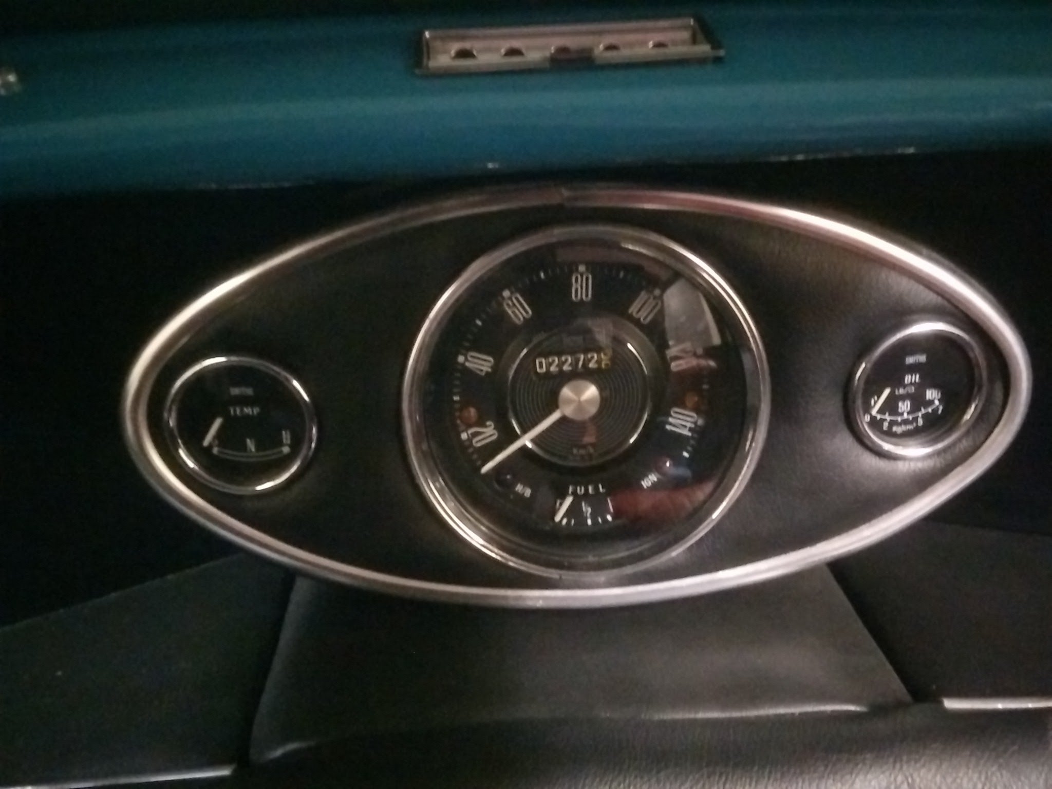

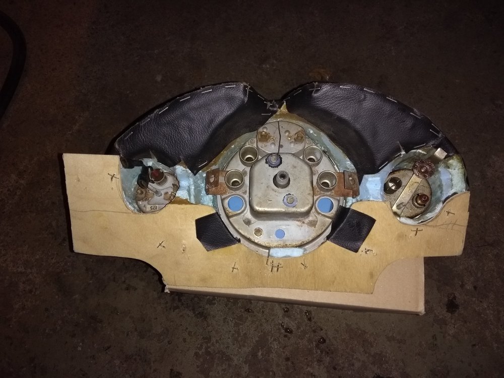

Turbodiesel Kirjoitettu 10. Huhtikuuta, 2019 Kirjoittaja Raportoi Jaa Kirjoitettu 10. Huhtikuuta, 2019 Vieläkö laitetaan sarjaan innovatiiviset ratkaisut tämä miun mittariteline Finnfoam, vaneri ja keinonahkalla verhoilu. Eipä tästä ensikertalainen huomannut päälle päin mitään outoa. Aika paljon vaivaa nähty... Ja ei taida mittarikaan olla alkuperäinen? Ja nyt menee jo totaalisen offtopiciksi Tää projekti nyt vähän paisuu, kun aatelin vähän parannella äänieristystä ja laittaa taakse turvavyöt, ketuttaa hitsailla maalattua autoa, mut pitää ne kiinnikkeet kunnolla tehdä... Ja on muuten ne tunneli mallisen siirtäjän kiinnitysreiät hitsattu piiloon ja tankomallisen reiät vielä näkyvissä eli on saattanut olla ideana laittaa myöhemmin oikeanlainen kiinnike, ehkä. Link to comment Share on other sites Lisää jakomahdollisuuksia...
Larry Kirjoitettu 10. Huhtikuuta, 2019 Raportoi Jaa Kirjoitettu 10. Huhtikuuta, 2019 3 tuntia sitten, Turbodiesel kirjoitti: Tää projekti nyt vähän paisuu, kun aatelin vähän parannella äänieristystä ja laittaa taakse turvavyöt, ketuttaa hitsailla maalattua autoa, mut pitää ne kiinnikkeet kunnolla tehdä... Hieno on mittariteline! nuo tarvikkeet ollut valmiina hyllyssä niin eipä paljoa ole maksanut Offtopiciksi menee: voitko laittaa vähän kuvaa/dokumentaatiota miten toteutat turvavyöt taakse? Mulla ollut suunnitelmissa mutta en vielä ole asiaan sen paremmin perehtynyt L Link to comment Share on other sites Lisää jakomahdollisuuksia...

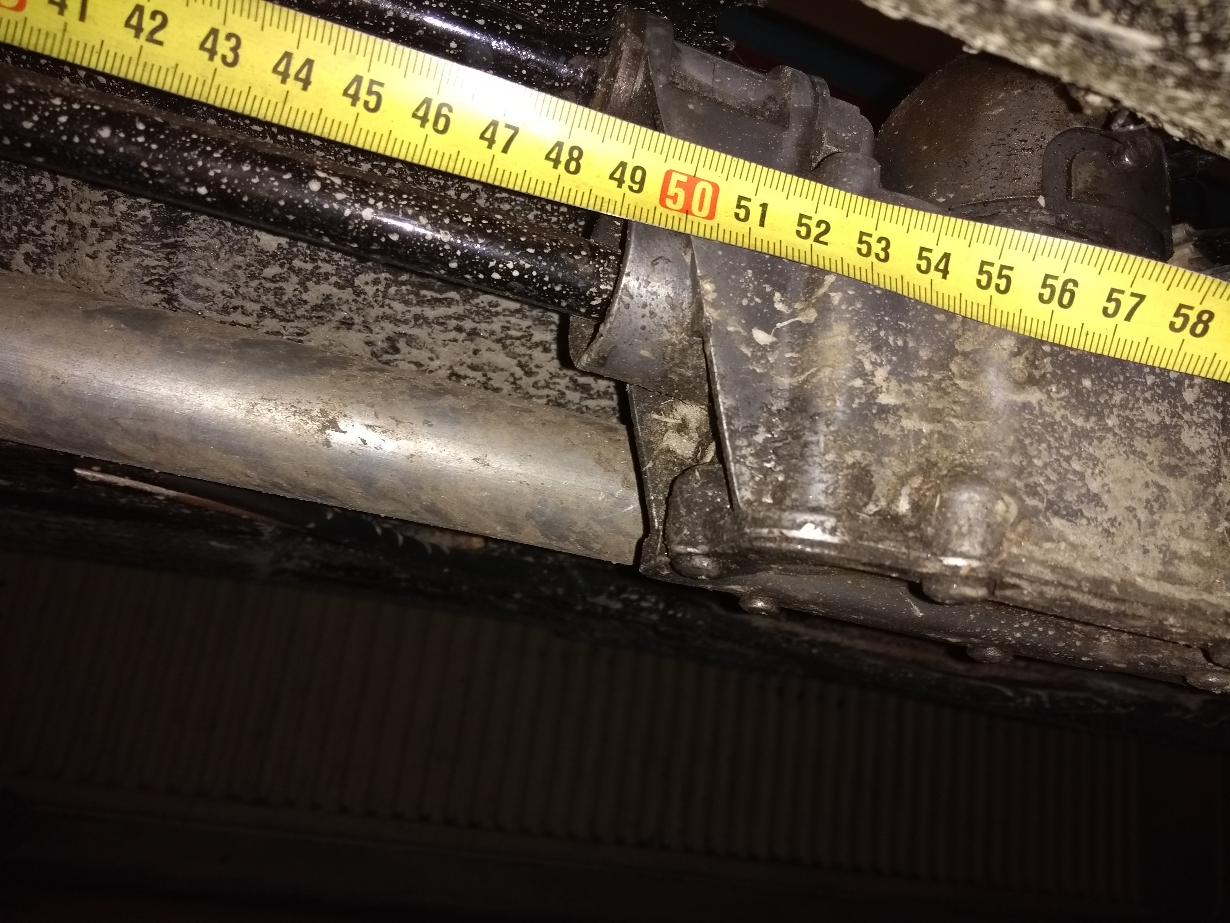

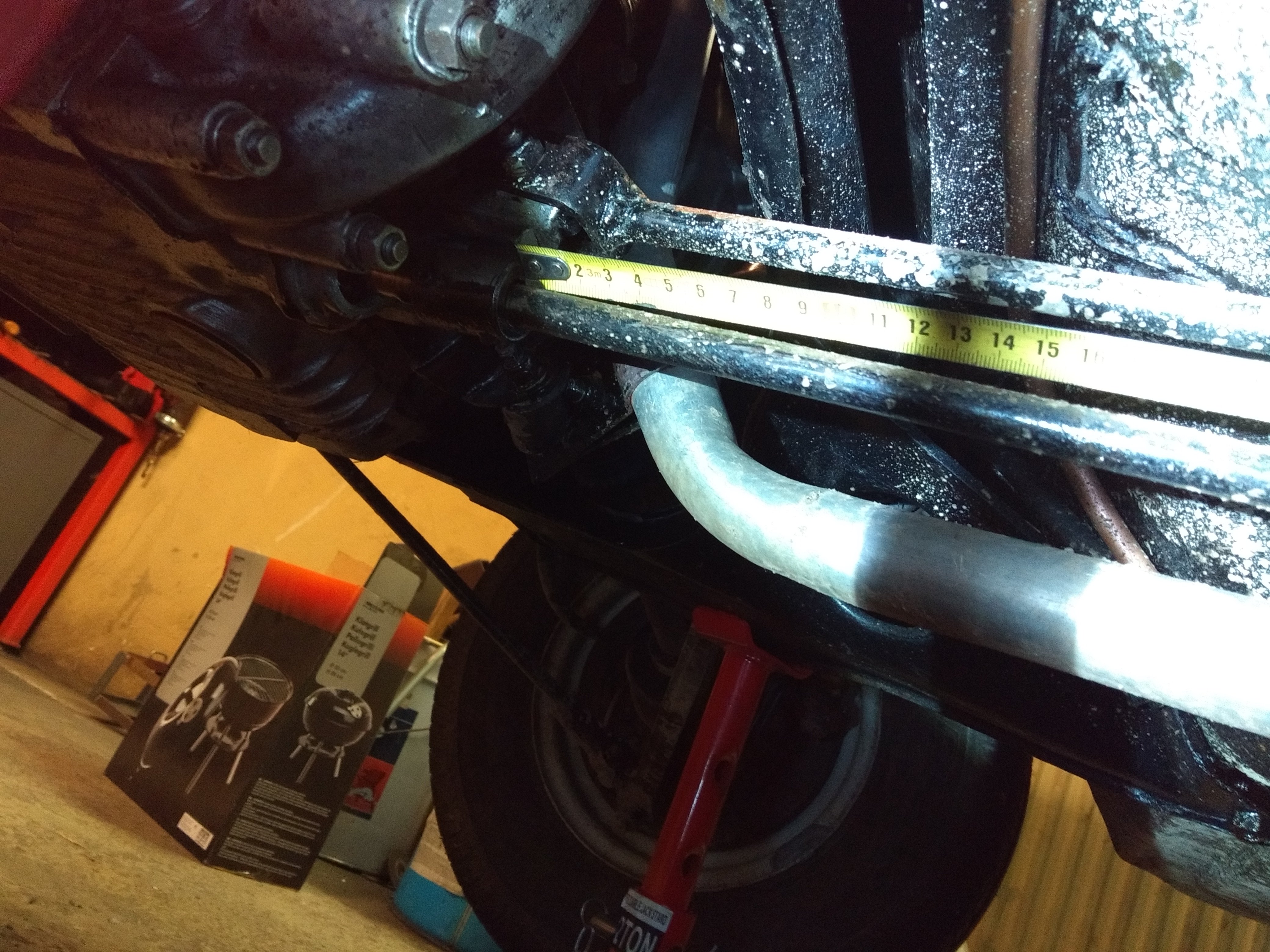

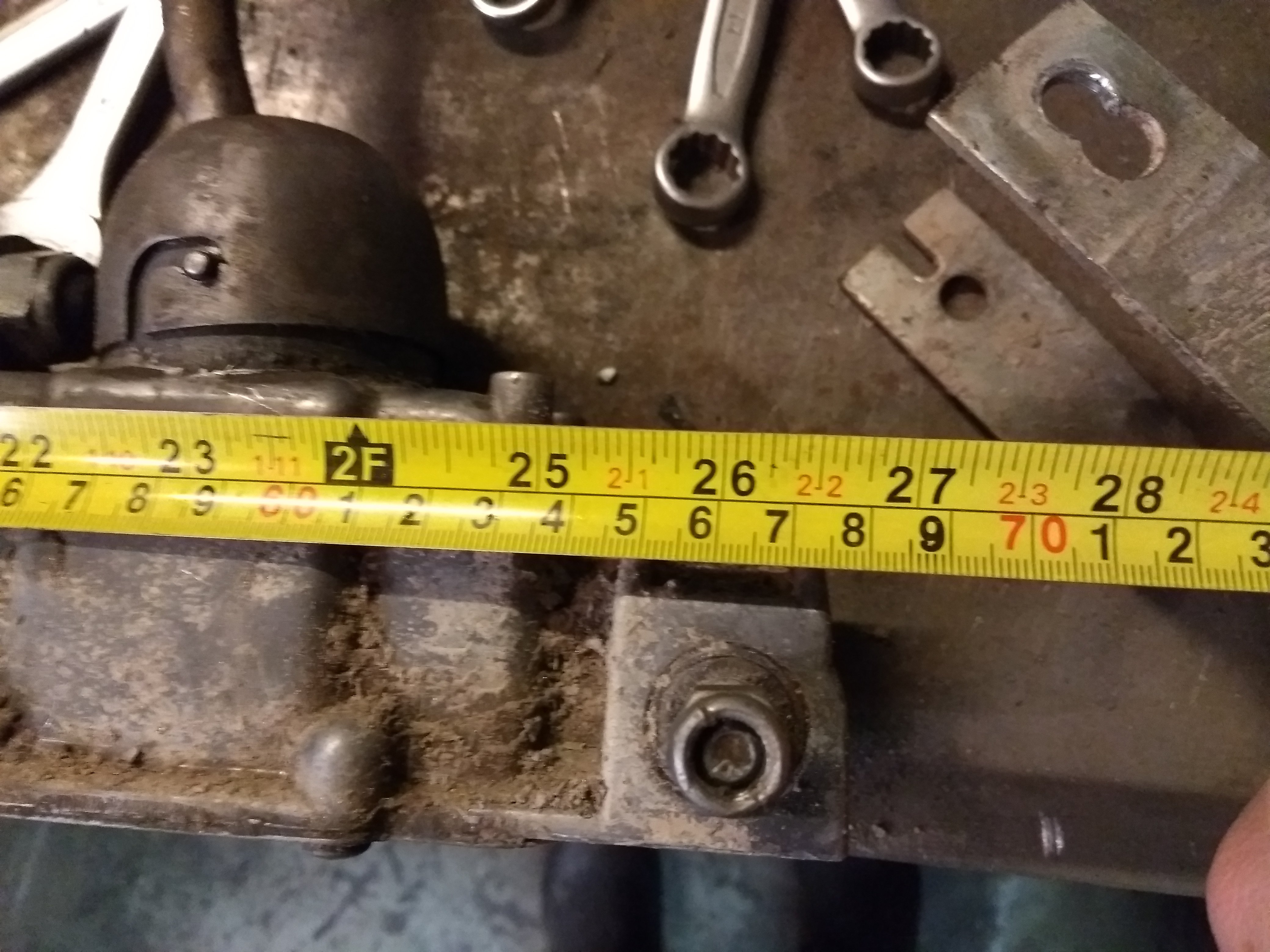

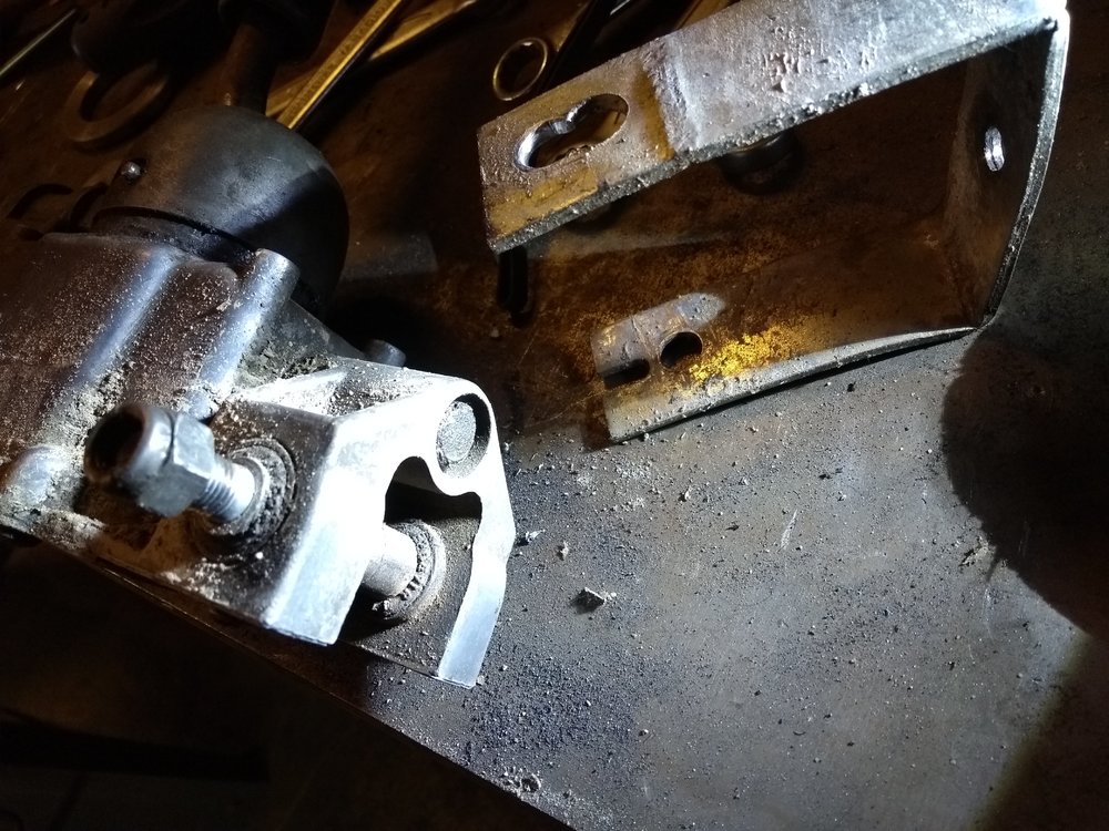

Turbodiesel Kirjoitettu 11. Huhtikuuta, 2019 Kirjoittaja Raportoi Jaa Kirjoitettu 11. Huhtikuuta, 2019 Alatanko on 490mm holkin päästä vaihteensiirtäjän runkoon. Kuvista varsin selkenee, että mitä tarkoitan. Ylätanko on kans kiinnityspultin reiän keskeltä siirtäjän runkoon 490mm. Turbo 69 kuvassa tangot lyhyemmät? Link to comment Share on other sites Lisää jakomahdollisuuksia...
Turbo 69 Kirjoitettu 11. Huhtikuuta, 2019 Raportoi Jaa Kirjoitettu 11. Huhtikuuta, 2019 Alatangon mitta 650mm.Se on mitattu koko pituus.Menee läpi systeemin.Katso kuva tarkemmin.Ylätanko mitattu koko pituus.Ota vivusto irti,sitten tajuat tuon ehkä paremmin. Link to comment Share on other sites Lisää jakomahdollisuuksia...
Turbodiesel Kirjoitettu 12. Huhtikuuta, 2019 Kirjoittaja Raportoi Jaa Kirjoitettu 12. Huhtikuuta, 2019 Uusi yritys... Alatanko 675mm ja ylätanko 553mm(kokonaispituus haarukan päästä). Link to comment Share on other sites Lisää jakomahdollisuuksia...
Turbo 69 Kirjoitettu 16. Huhtikuuta, 2019 Raportoi Jaa Kirjoitettu 16. Huhtikuuta, 2019 Tuo on nyt kyllä hankala,et voi noita oikein lyhentääkään,sitten joutuis laittamaan poikkipalkin eteen lisää tavaraa.Ilmeisesti poikkipalkki on vähän liian takana,jos keppi ottaa kiinni käsijarruun.Kokeile ensin,mitä tapahtuu,kun vivuston takapään saa joustavaksi.Alkuperäisellä vivustolla joudut ainakin lisäämään peltiä palkin eteen,sen verran lyhyempi se on. Link to comment Share on other sites Lisää jakomahdollisuuksia...
Turbodiesel Kirjoitettu 16. Huhtikuuta, 2019 Kirjoittaja Raportoi Jaa Kirjoitettu 16. Huhtikuuta, 2019 Hommaan näillä näkymin sen alkuperäisen vivuston ja kokeilen passailla sen kohdilleen vaikka kiinnikettä muokkaamalla. Jotain alkuperäistä sentään sitten autossa, paitsi ei ookkaan, kun täänhän pitäs olla tunnelilla Eipä siinä, mukaavaahan tämä minin laittelu on, kun ois vaan paremmin aikaa. Purin toisen vetarin pois ja tarvitsin näköjään pidätin renkaat boori akseleille. Ei näköjään vetarit putoo vaikka ei ookkaan mitään lukitusta Tässä siis oli kumiristikoilla ja muutan CV nivelille. Link to comment Share on other sites Lisää jakomahdollisuuksia...

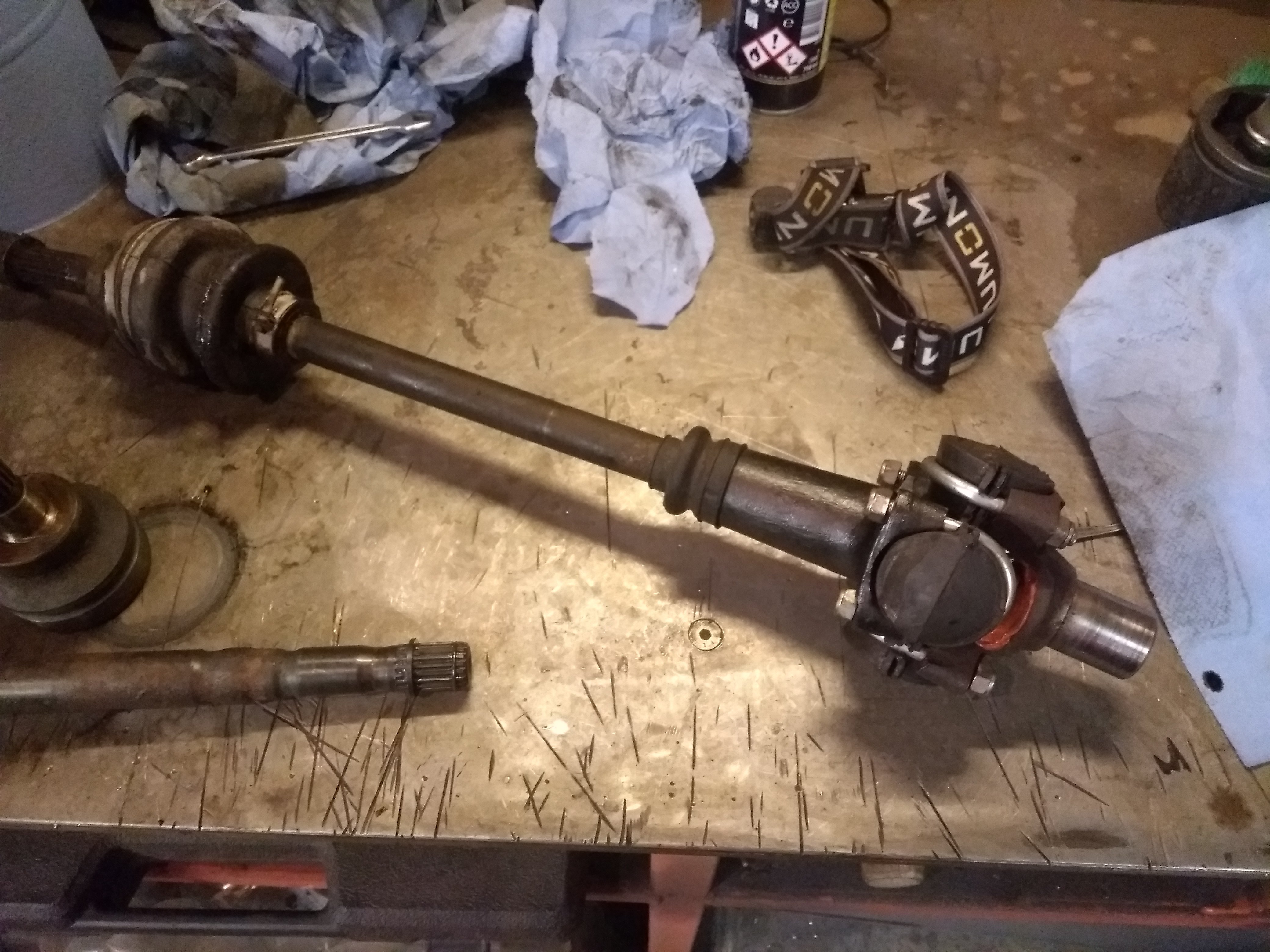

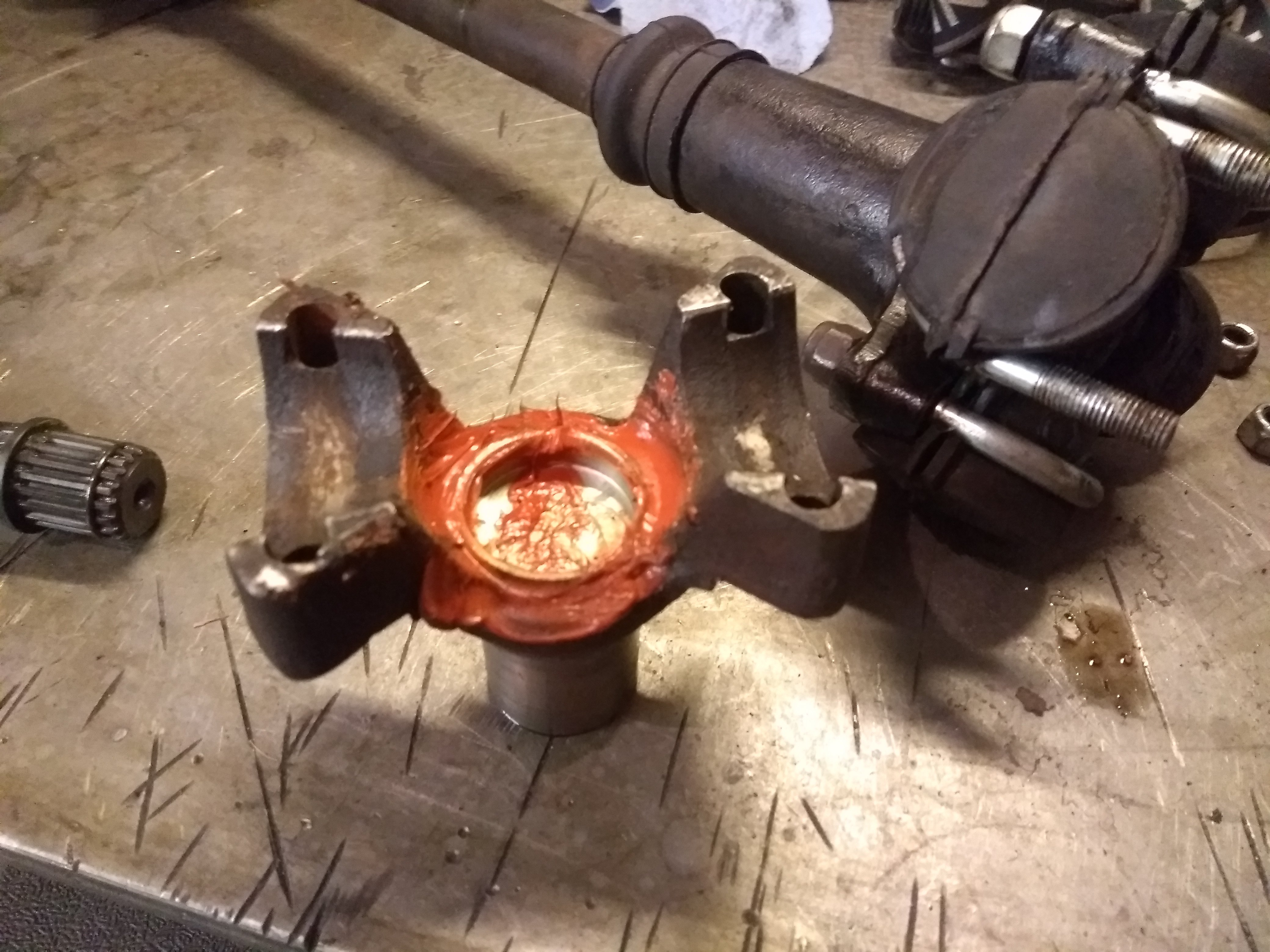

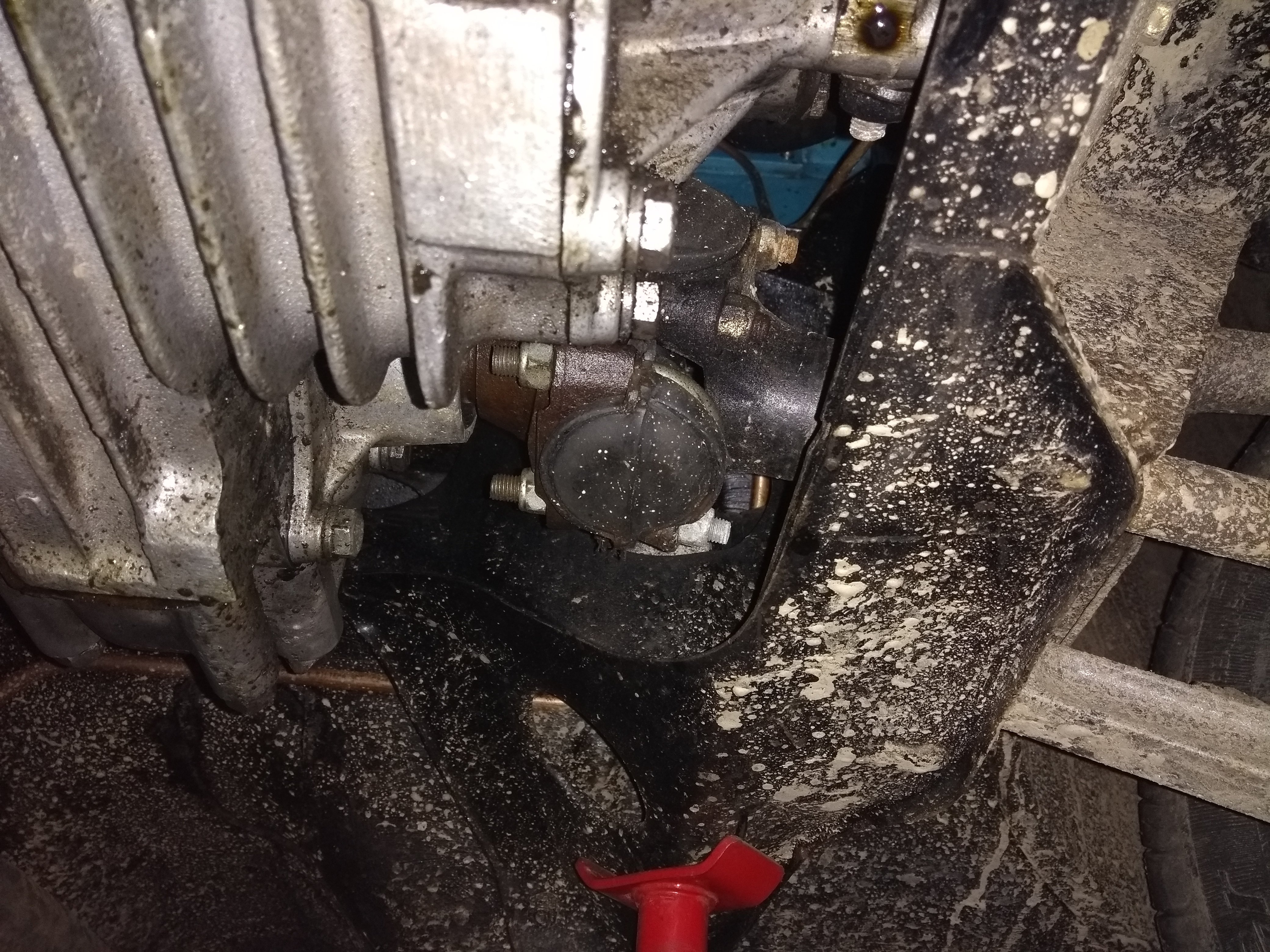

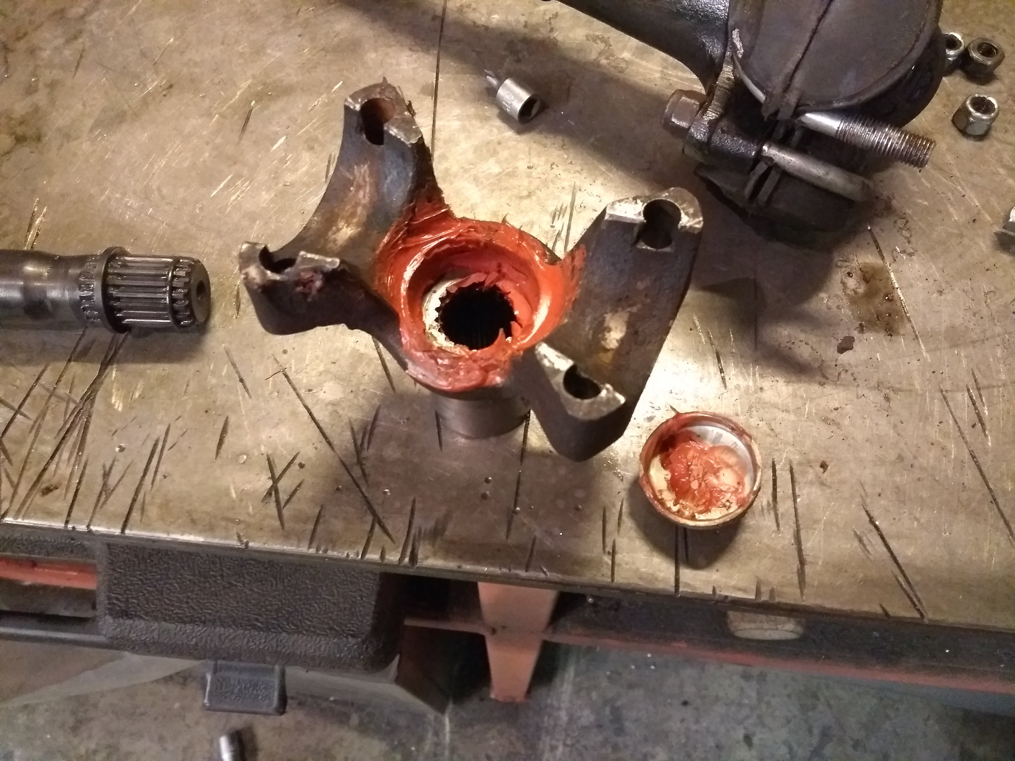

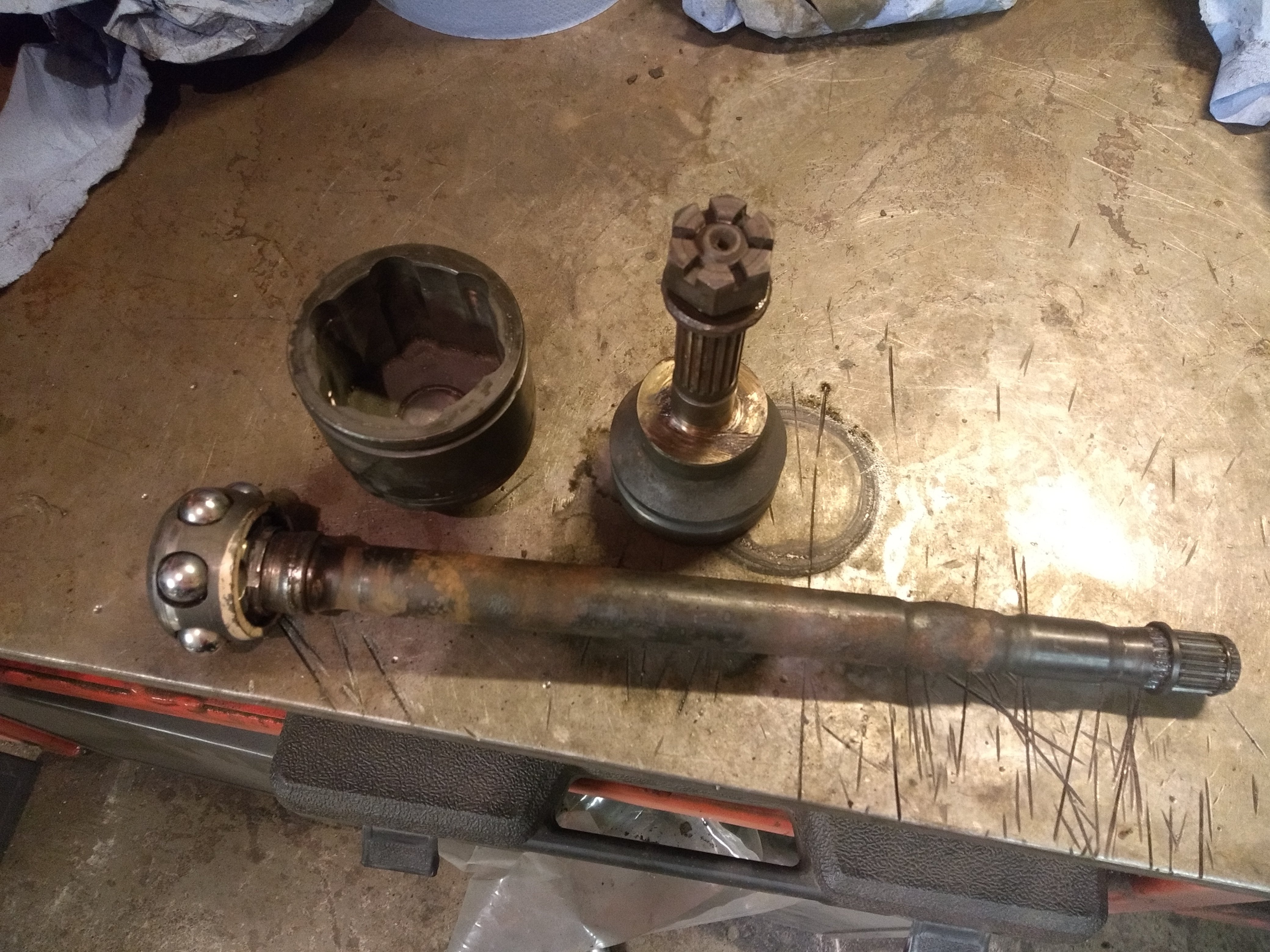

Turbo 69 Kirjoitettu 16. Huhtikuuta, 2019 Raportoi Jaa Kirjoitettu 16. Huhtikuuta, 2019 Siis ihan tosi,että oli kumiristikot?Olen joskus täällä lukenu samanlaisesta virityksestä. Tuohon kuuluu alunperi "Pot Jointit",niitäkö tarkoitat?Johan tuo on vuotanu öljyäkin reippaasti,noilla kumiristikon nivelillä.Tarviit lisäksi vielä toisenlaiset vetaritkin. Laita vielä kuva siitä toisesta purkamattomasta puolesta. Ei ne vetarit pääse tippumaan,liikkuu vaan enemmän,väärästä kohtaa. Link to comment Share on other sites Lisää jakomahdollisuuksia...
Turbodiesel Kirjoitettu 16. Huhtikuuta, 2019 Kirjoittaja Raportoi Jaa Kirjoitettu 16. Huhtikuuta, 2019 Oon varmaan täällä jo aiemminkin maininnut tästä aiheesta. Viime kesänä oli jo tiedossa, kun ihmettelin että miten voi vuotaa öljyä nivelen läpi. Eli lyötävä tulppa oli silikonilla liimattuna tulpaksi. Turasin sen uudelleen kiinni ja ei oo vuotanut sen jälkeen. En oo kyllä paljoo uskaltanut tään löydön jälkeen ajella Hommasin foorumilta käytetyt vetarit ja kohta ne on kasassa, Sparesin kuormassa vaan yks haitarikumi vielä matkalla... Tää projekti vaan paisuu, näköjään etu trumpettien kuulanivelten kumit sökönä. Nää on varsin kiva vaihtaa... Kohta vois jo tehä uuden projekti topicin Link to comment Share on other sites Lisää jakomahdollisuuksia...
Turbo 69 Kirjoitettu 16. Huhtikuuta, 2019 Raportoi Jaa Kirjoitettu 16. Huhtikuuta, 2019 Ahaa,se oli sit tuo sama. Tosiaan,ei ole museo katsastaja ollu yhtään Mineistä tietoinen.Ei ole varmaan alta edes katsonu. Sen takia mie en yhtään arvosta nykyään MITÄÄN museorekisteröityä autoa,ne on mitä sattuu.Merkistä riippumatta. Rakennetut ja käyttö kunnostetut on taas eri juttu. Nyt meni vissiin Offtopiciksi.. Link to comment Share on other sites Lisää jakomahdollisuuksia...
Turbodiesel Kirjoitettu 16. Huhtikuuta, 2019 Kirjoittaja Raportoi Jaa Kirjoitettu 16. Huhtikuuta, 2019 En tiiä et ilkeekö tätä enää yrittää museona katsastaa, joku häpy pitää olla ja tieto lisää tuskaa. Tekis mieli laittaa eteen HI-LO:t nyt kun joutuu jokatapauksessa purkamaan trumpetit pois. Se ois taas vaan kauemmaksi alkuperäisestä... Oli varmaan liian kova ostokiima, kun kävin tään hakemassa Ois ehkä joku asioista tietävä pitäny ottaa mukaan... Kyllä tästä vielä hyvä tai ainakin siedettävä ajopeli tulee, kun jaksaa väkertää Link to comment Share on other sites Lisää jakomahdollisuuksia...
