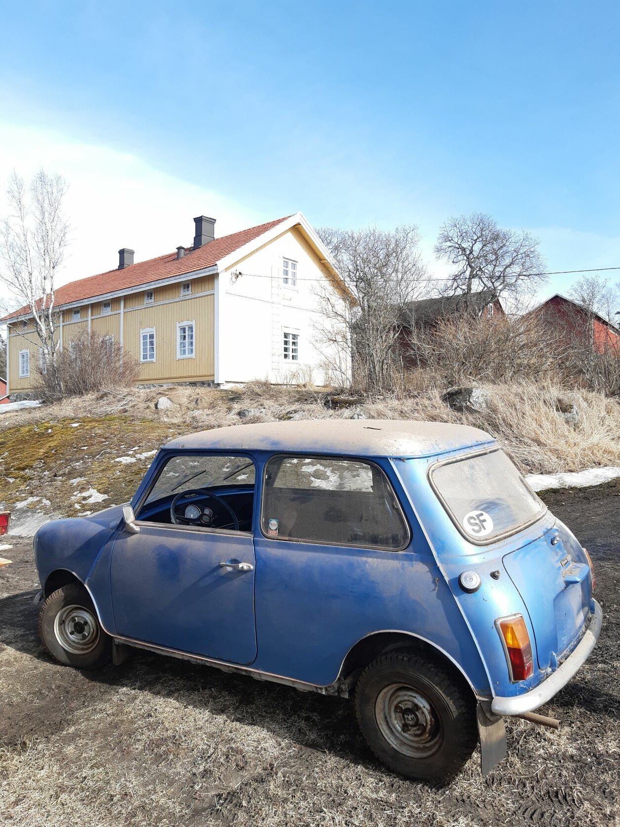

jvaho Posted June 29, 2018 Report Posted June 29, 2018 Moi! Asun Turun nurkilla ja olen harrastanut Land Rovereita 90-luvulta saakka. Olen aina sivusilmällä vilkuillut Minejä, ja nyt tarjoutui mahdollisuus hankkia 70-luvun lopun Mini 1000. Auto on hyvin alkuperäinen ja omistajahistoria on lyhyt. Auto on seissyt vaihtuvalämpöisessä mutta kuivassa tallissa (ladossa) jo toistakymmentä vuotta, mutta on ajosta sinne aikanaan jäänyt. Kytkin on jumissa, takaluukku lukossa eikä avaimia ja papereita löydy - kauppakirja kyllä. Tämä sininen Mini on päällisin puolin siisti, siis lommoton ja ehjä, sisuskin ok. Kynnyskotelossa yksi eikä, mutta muuten vaikutti kovalta. Hintaa ei ole vielä sovittu, ja kysynkin teiltä kokeneilta suuntaviivoja kauppasummaan. Katsastetut ajokeloiset 70-luvun Minit ovat esim. Nettiautossa hintapyynneiltään 3 000 -4 000 euroa, ja laitetummat sitten hiukan enemmän. Eli hinta avaimettomasta katsastamattomasta voisi olla 1 500 euroa? Jos autoon tartun, on ajatus kunnostaa se ensin leimakuntoon ja jatkaa siitä myöhemmin museoautoksi. Kommentteja hinnasta tai jostain muusta? Terv. Jussi

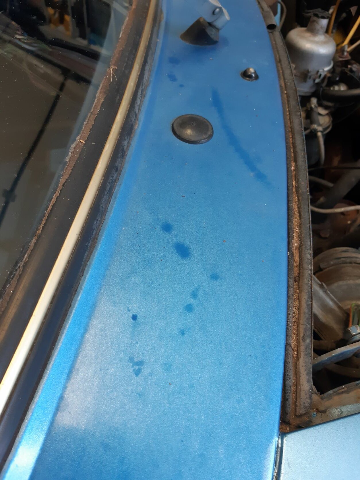

jvaho Posted April 16, 2022 Author Report Posted April 16, 2022 Auto on nyt haettu ja tallissa, projekti siis alkoi. Pieni ongelma on kun avaimia ei ole ja mm. takaluukkuun en pääse ja myös polttoainetankin korkki on lukossa. Koitin jo muutamilla toisen auton avaimilla ja lupaavasti menevät sisään mutta eivät käänny. No, koitan teettää sopivan avaimen, virtalukkoon sen jo sain teetettyä. Auto on muuten varsin jees; olen löytänyt yhden (!) ruostevaurion, mutta varautunut toki uusiin löytöihin. Maalipinnassa on ärsyttäviä tummiempia kohtia, kuin roiskeita, ehkä lakkavaurioota tms. Moottoi pyörii ja öljyt olivat ok. Nyt on ajatus kunnostaa jarrut, vaihtaa kytkimen työsylinteri+letkut, puhdistaa polttoainelinja sekä kaasutin ja koittaa sitten saada auto käyntiin. Auton siistiminen ja todellinen puunaaminen siis alkavat vasta kun saan ensin käsityksen missä teknisessä kunnossa auto todella on. Alkuperäinen kilpi on tilattu jo konttorilla, ja siksikin tekisi mieli saada auto rekisteriin. Tarvitsen läjän osia ja luulen että Minitron on se ostopaikka, sieltä noita tuntuu ainakin hyvin löytyvän.
