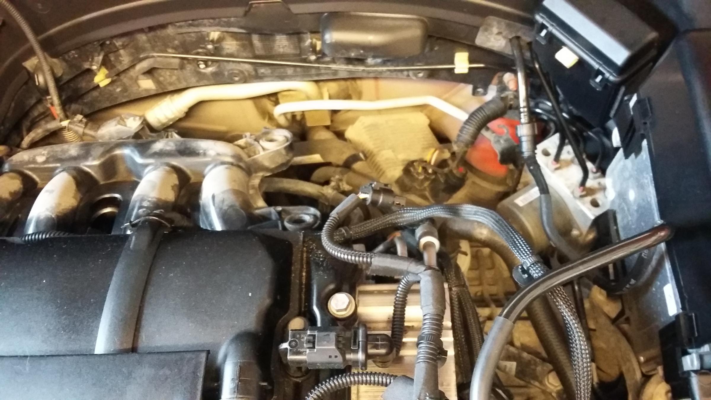

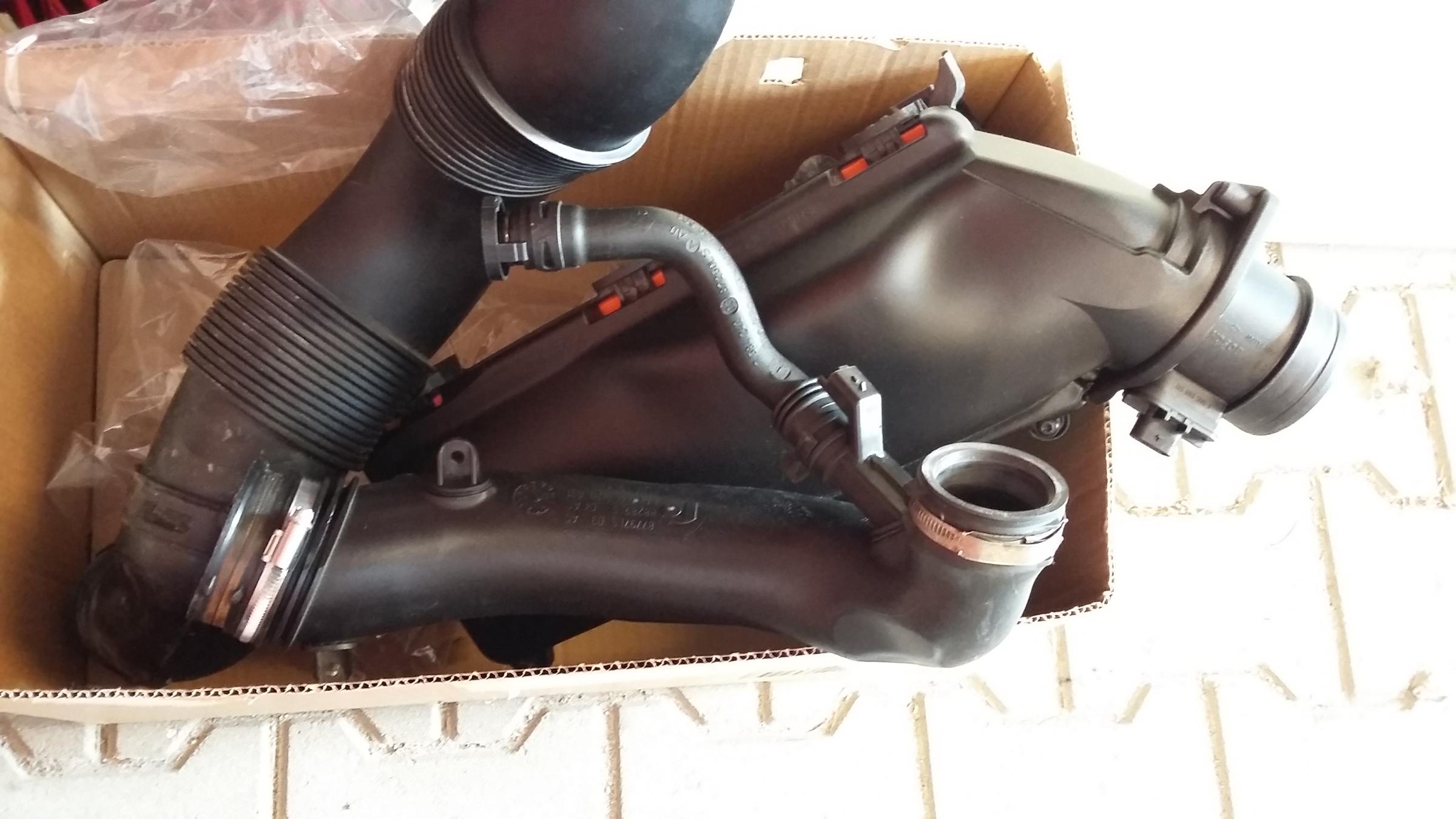

Nämä osat eka pois tieltä. Kasasta puuttuu vielä alipaineletku:

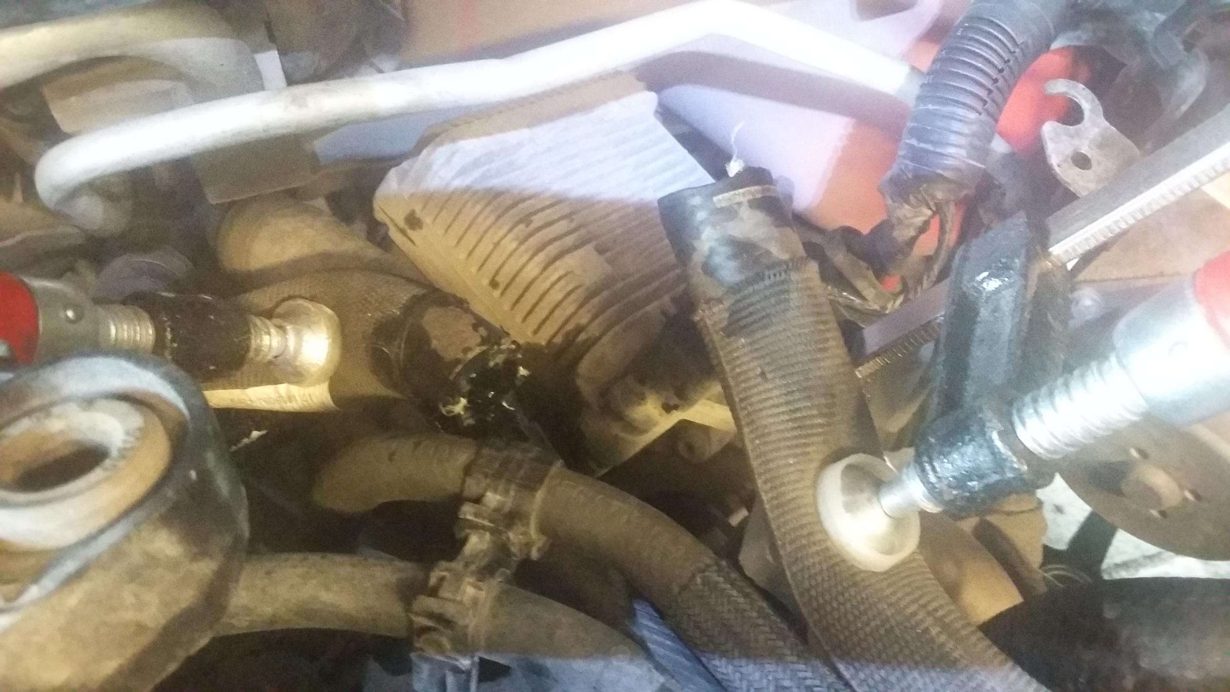

Näyttää että tilaa on...:
Ohjeen mukaisesta kohdasta letku poikki ja vähän lyhemmäksi:

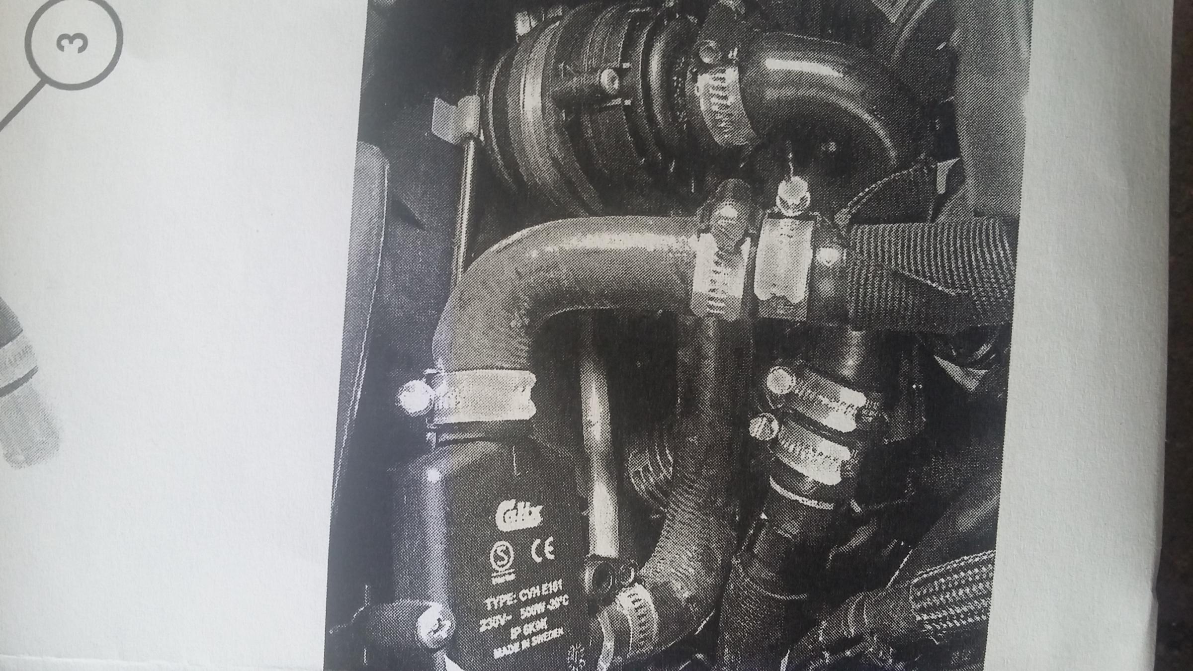

Mutta hetkinen, mikäs se tuossa kuvan yläreunassa istuu? Ei mulla näissä osissa tuommosta kiertovesipumppua ole vaikka asennussarja onkin:

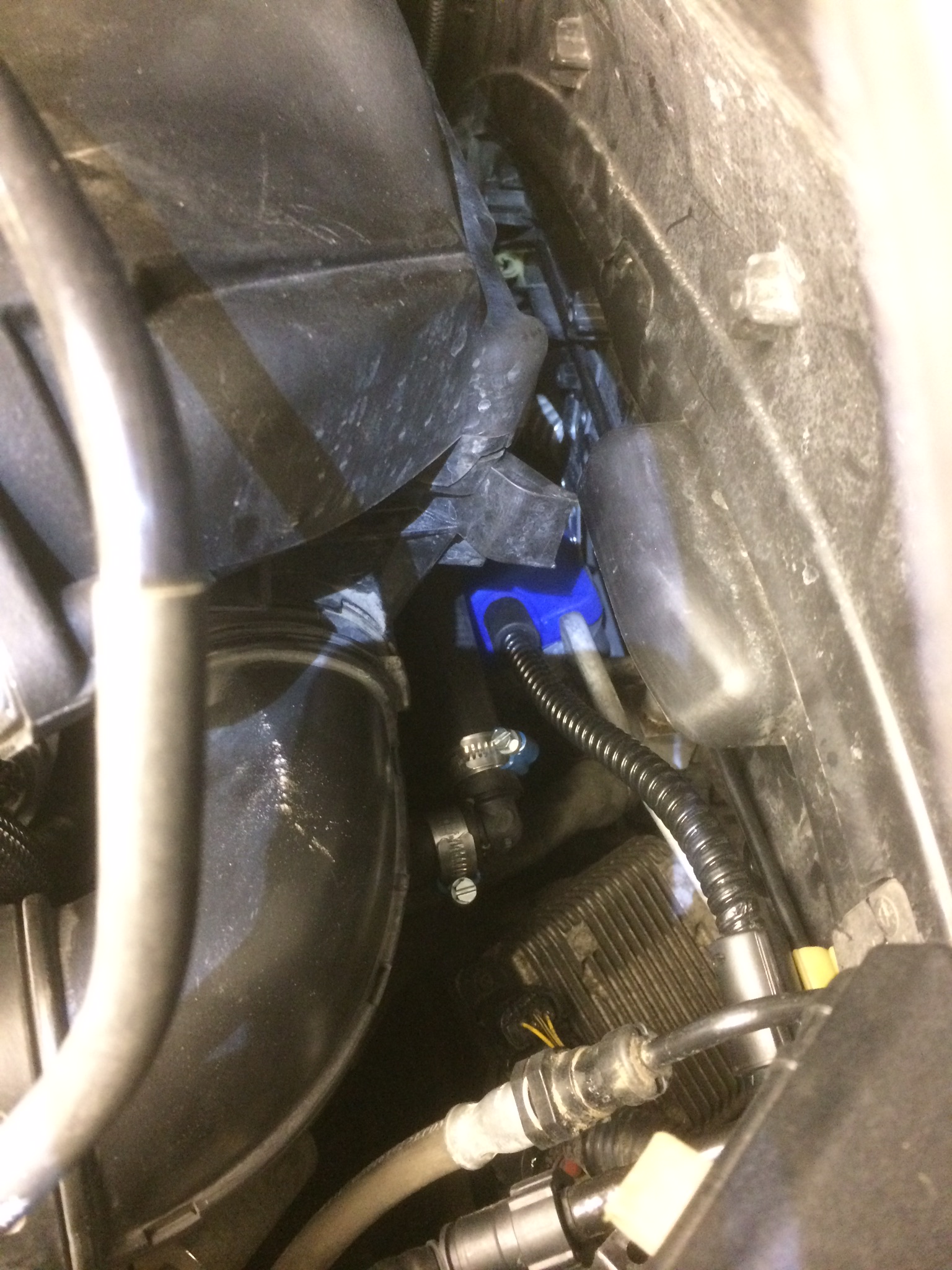

No ja eikun soveltamaan... kokeilin, että letkulämmittimen virtaussuuntaa ei ole mitenkään rajattu kun ei ollut nuolillakaan merkitty mitään suuntaa puhaltamalla lämmittimen läpi kumpaankin suuntaan, ja ihan hienosti "virtasi".
Siihen sen sitten aikani sovelleltuani sain uppoamaan. Liiallisen letkun lyhentämisen takia piti jatkaa moottorilta tulevaa letkua. Tässä vaiheessa on jo sähkökaapeli kiinni:

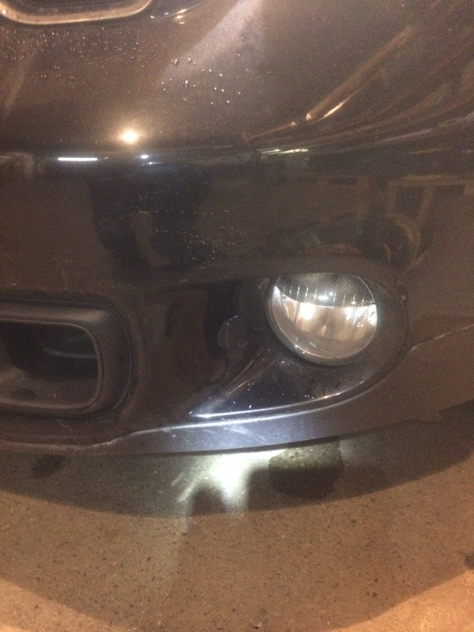

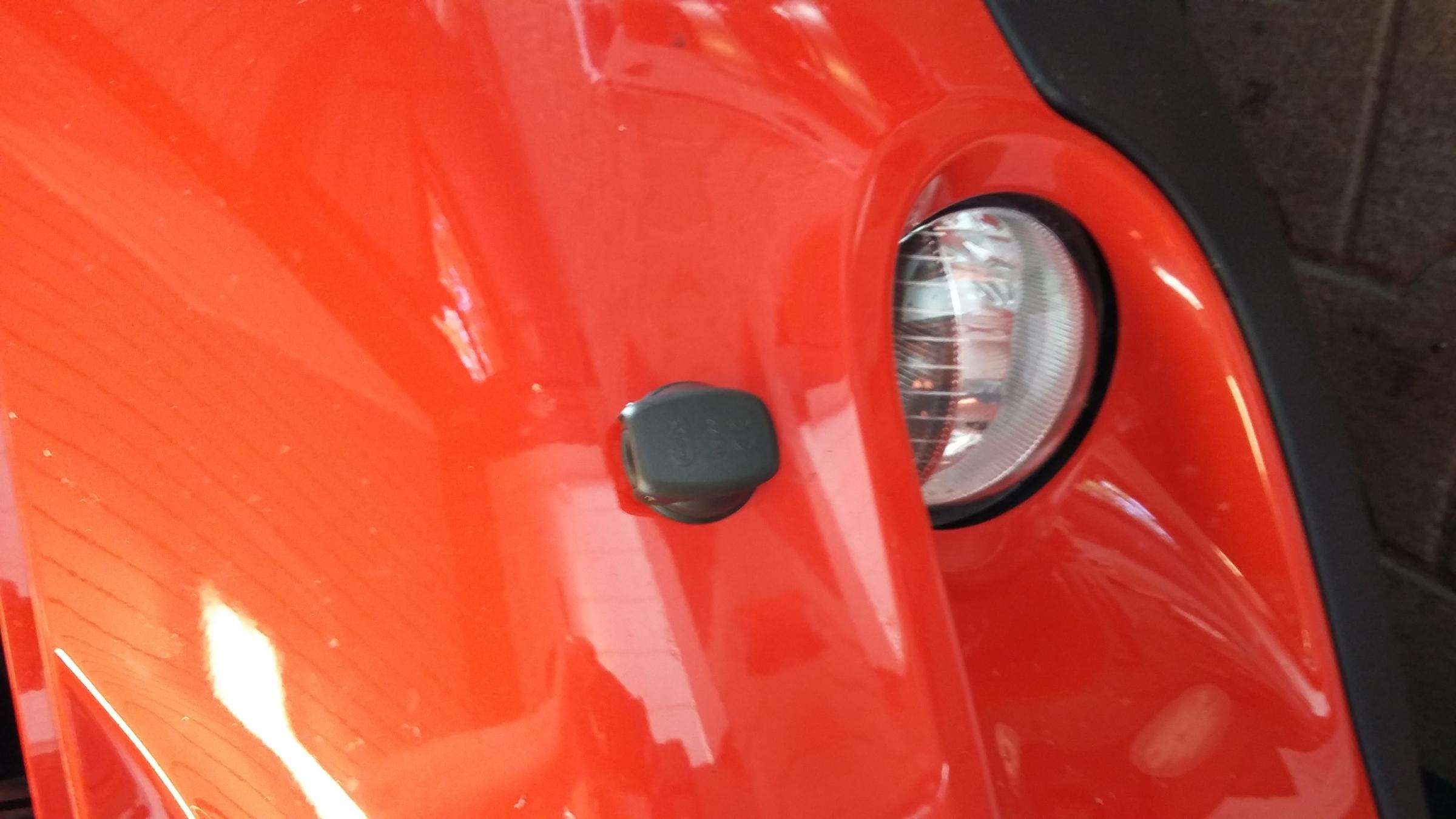

Pitkällisen mietiskelyn jälkeen totesin että mahdollisten porausvaurioiden kannalta lienee paras paikka pistokkeelle etusumuvalon yläpuoli: takana vain tyhjää ja joustava muovipuskuri niin ei ainakaan lohkeile reikää poratessa muovinpaloja pois. Ja itse kaapelin pituus, n. 1.5 metriä rajoitti omalta osaltaan tuon pistokkeen paikkaa. Ja ainaskin näkyvillä on tuo kaapeli, ettei pääsisi käymään "vanhanaikaisesti"....
Puskurin alaosassa olevaan mustaan muoviin tuo olisi ollut kaikkista paras, mutta olisi vaatinut kohtuullisen paljon purkuhommia että sieltä olisi saanut ujutettua kaapelin konehuoneeseen.

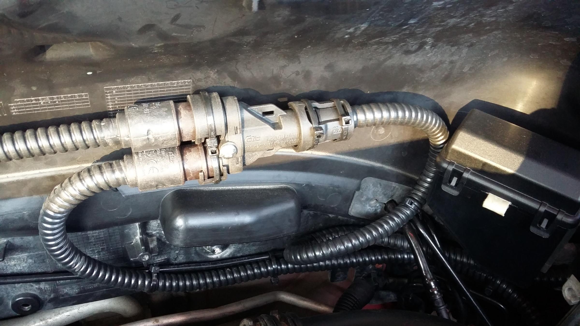

Vain pari pientä mutkaa, ja tuo 1.5m välikaapeli oli upotettuna kokonaan Minin konehuoneeseen. On se vain niin, että mielummin puolimetriä liian pitkä kuin 10 senttiä liian lyhyt...

Mielenkiintoinen kuulla kokemuksia kuinka tehokas toi lämppäri on ilman sitä kiertovesipumppua. Mulla oli sen pumpun kanssa tehty asennus ja se oli ainakin tehokas. Pumpun asennuksessa oli sekin hyvä puoli, että tuli haaroitus sisälämppärille samassa palikassa mistä pumpulle lähti sähköt.
Posted
Joo odottelen itekin tulevaa talvea miten tuo tuolla rokkaa.
Soitin vielä myyneeseen firmaan ja kysyin että onko tuolla lämmittimellä virtaussuunnalla merkitystä kun itse laitteessa ei ollut minkäänlaisia nuolenkuvia. Myyjä sanoi että on. Mä sanoin että olen 100-varma siitä että ite tuotteessa ei ollut mitään nuolenkuvaa saatika tekstiä IN / OUT eikä ohjeissakaan näin lukenut.
Kysyin että mistä hän katsoi että oli nuolen kuvat, vastasi että maahantuojan sivulta. Ite Calixin sivuilla ei ollut liioin kuvaa jossa olisi ollut nuolet.
Testiajolla ainakin hyttiin tuli kuumaa kun ajoin lämmityslaite täysin kuumalle käännettynä.
Ite tuo kiertovesipumppu oli sairaan kallis, enempi kuin tuo lämmitin ja sisähaara yhteensä...

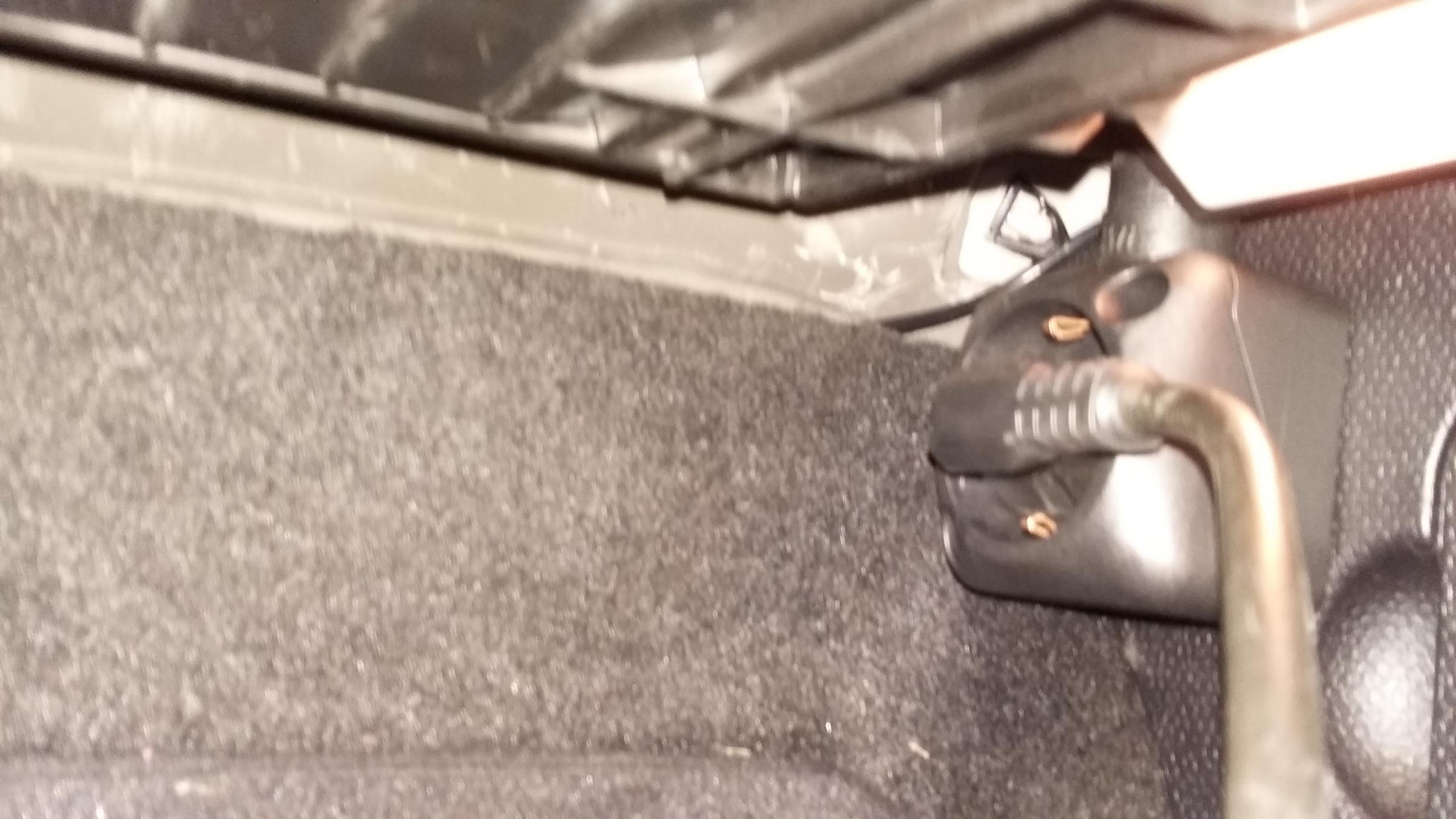

Tuossa jo jokunen aika sitten tuli jatkettua Countrymanin lohkolämmitinsarjan asennusta sisähaaran asennuksella. Tämä itseasiassa ei ollut niin vaativa kun olisi olettanut. Iso kiitos siitä kuuluu kunnolliselle läpiviennille konehuoneesta matkustamon puolelle. Ainut mitä tuon kanssa joutui tekemään oli akun irrotus ja se vaati sen tuulilasin otsamuovin irrotuksen oikealta puolelta kokonaan.
Sisähaaran sai sievästi piiloon ja tilaansa, vaikka olikin mallia standard shuko (ei siis Defa Termini -tyyppistä):

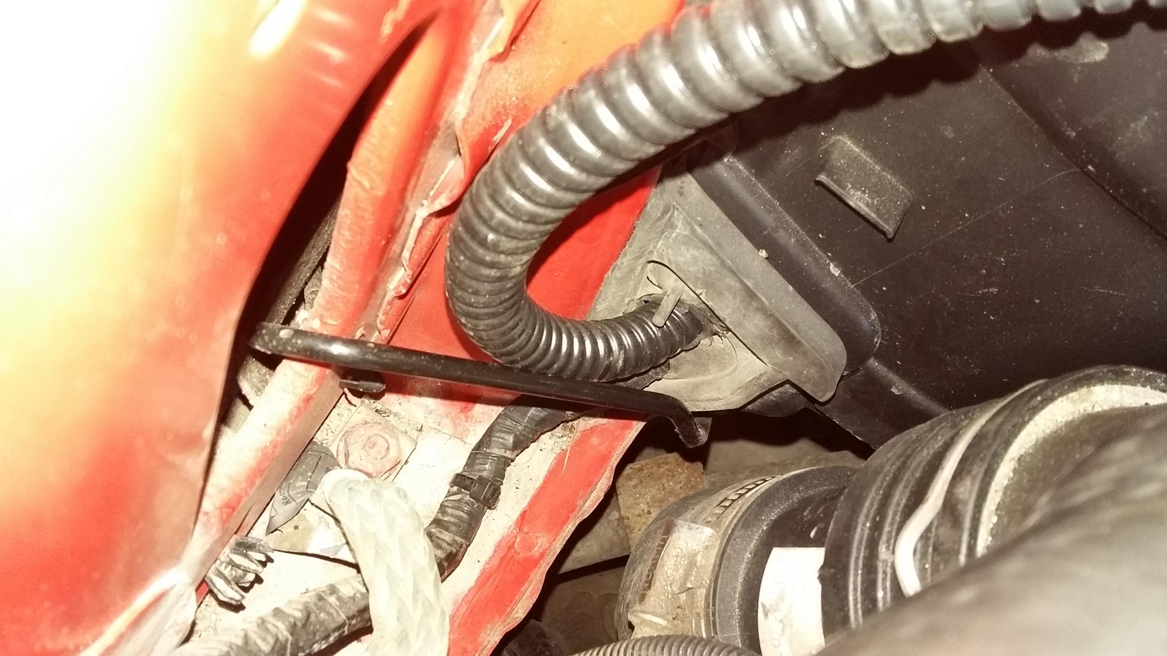

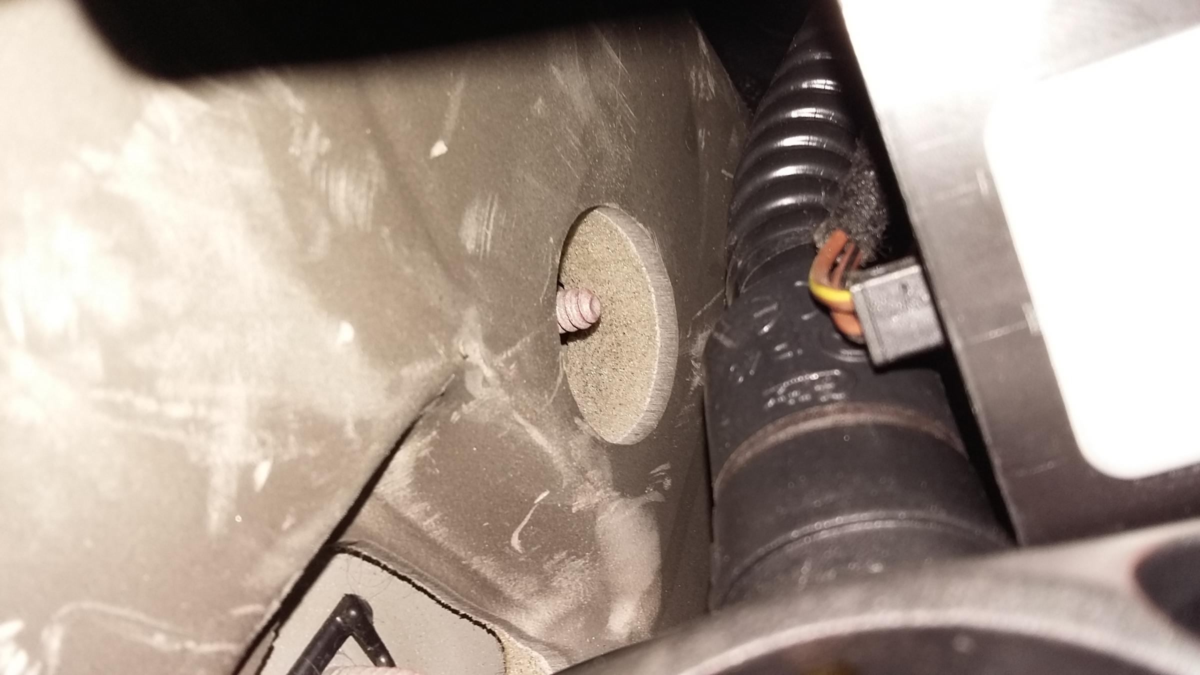

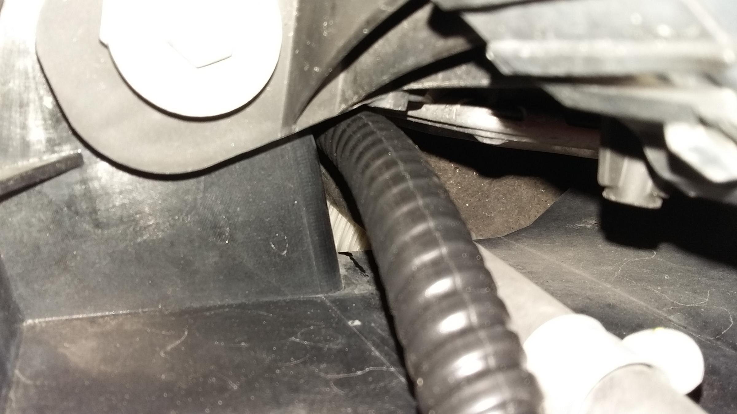

Niin joo, tuossa sisäpistokkeen asennusvaiheessa kannattaa huomioida, että heti tuon, onko tuo nyt kickpanel, takana on auton kaapeleita aika hyvin, joten kannattaa vaihtaa asennussarjan mukana tulleet ruuvit sentin lyhemmäksi.

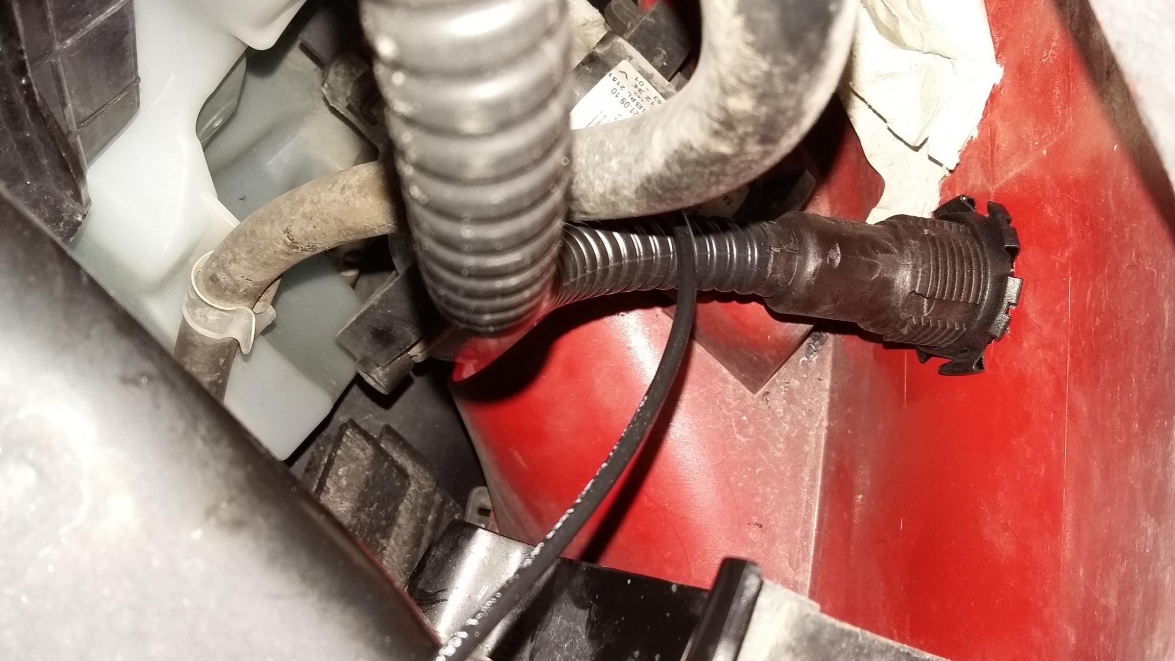

Harmi kun en huomannut työn tiimellyksessä ottaa kunnollista kuvaa tästä läpiviennistä, mutta tuossa:
Ja ennenkun tuonne läpivientiin päästiin, mentiin konehuoneesta akkukotelon alle, joka sekin oli aika helppo juttu:
Akkukotelon alla oli niin hyvin tilaa, ettei tuon kaapelin kanssa ollut mitään ongelmia päästä kulkemaan.

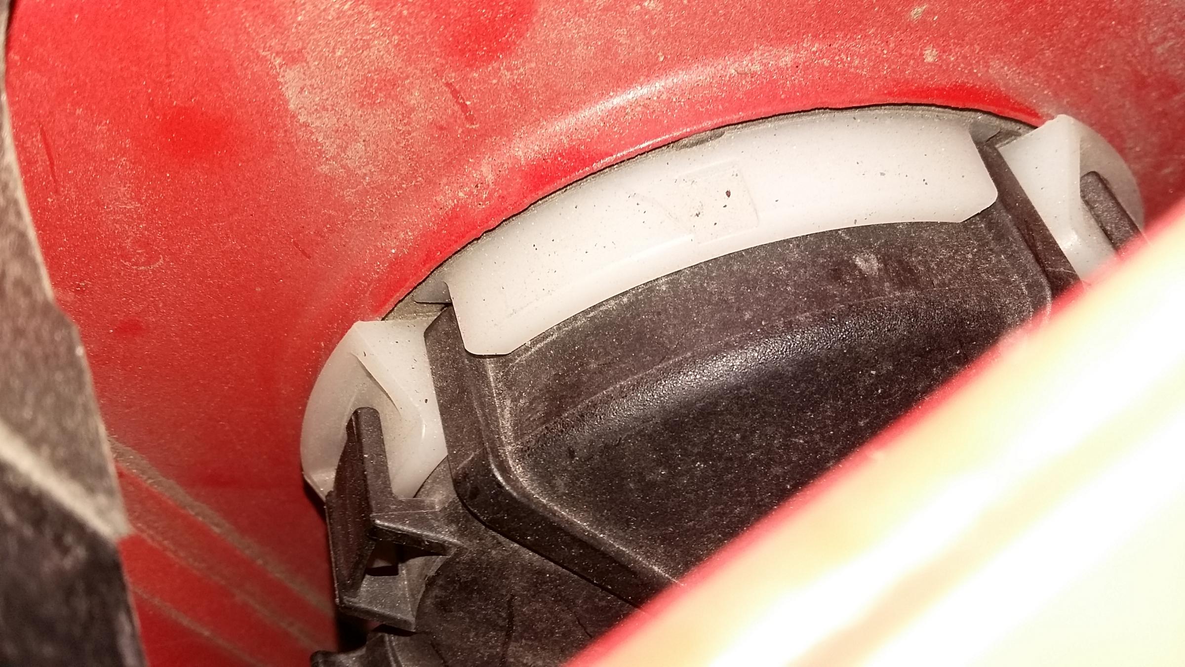

Läpivientikohtaa työstettäessä kannattaa varoa Countrymanin konepelliä: mä löin ajovalon kohdan kulmaan monta kertaa pääni... vaikka olen aika lyhyt, 160cm, silti korkealla olevan Countrymanin konepellinkulma oli juuri sillä korkeudella että osuu...

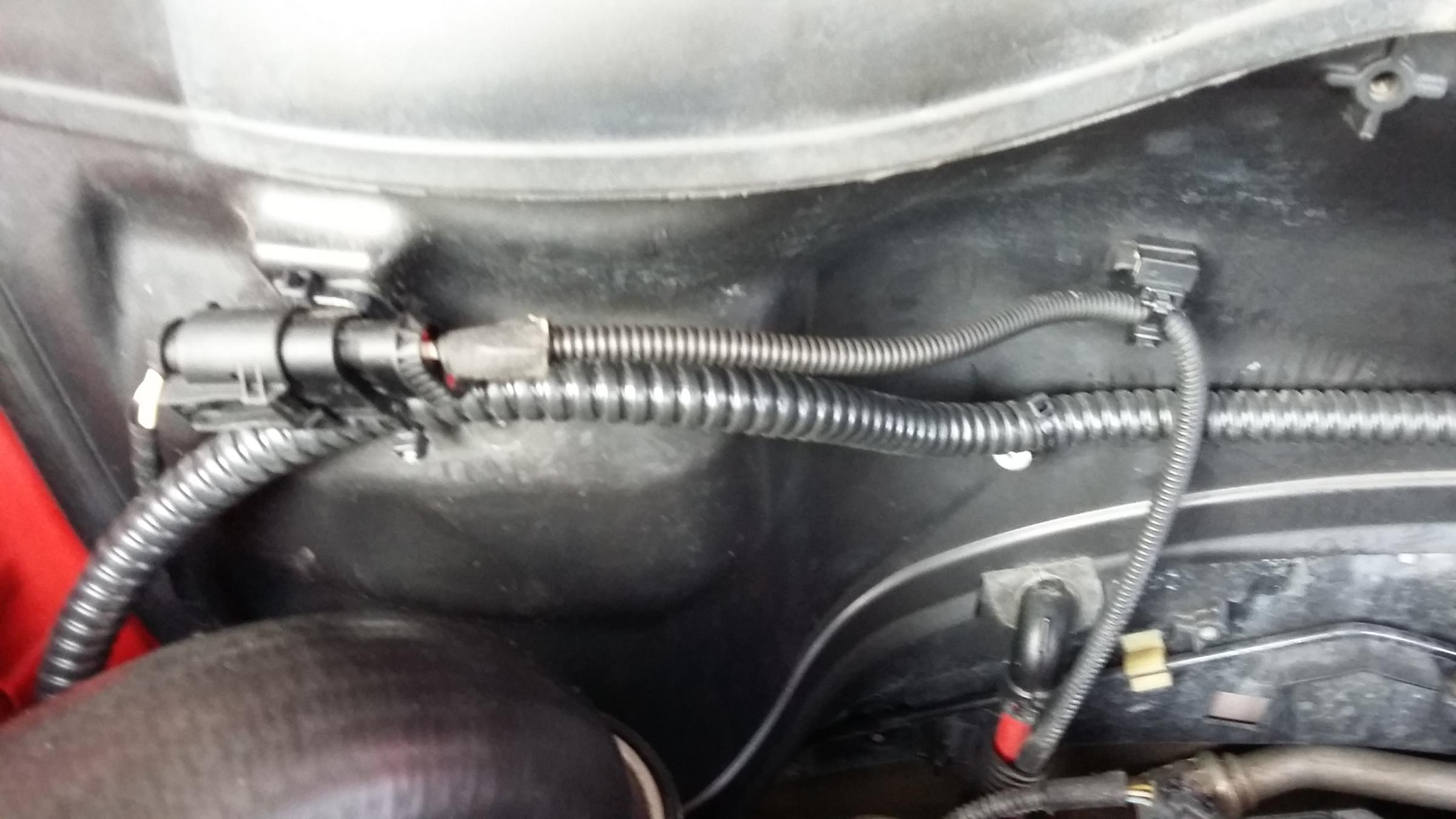

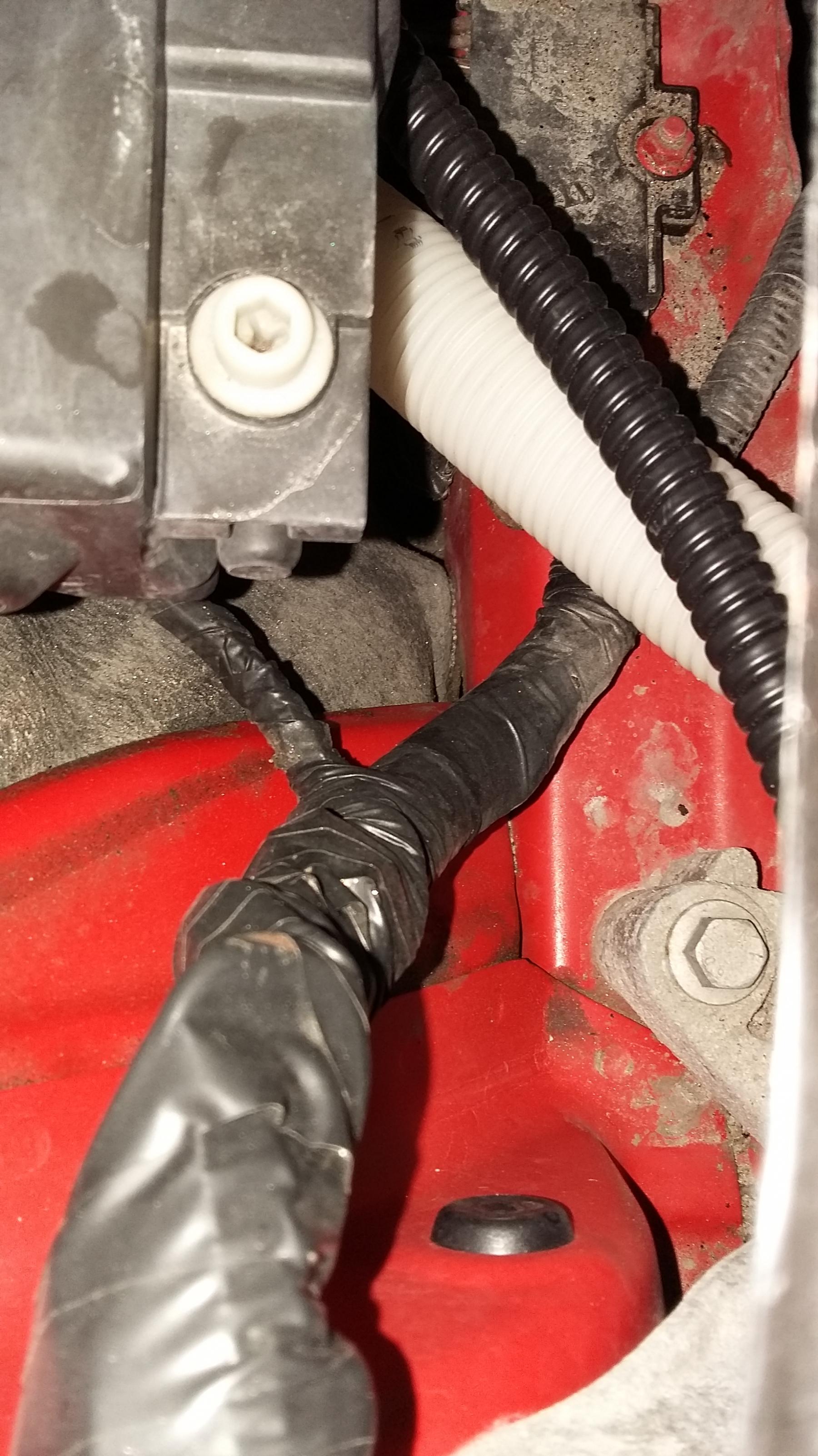

Itse konehuoneen kohta olisi voinut olla ehkä siistimpi, tai ainakin näkymättömämpi, mutta näin sen laitoin. Rintapellissä oli muutamalle ruuville tila, joihinka laitoin ruuvit tavallaan kaapelin kannattimiksi. Sain niihin nippusiteillä kaapelin sievästi kiinni. Ja sitten tuo haaroitin, senkin sain sievästi tuohon rintapellin valmiiseen ruuvinpaikkaan hyvin kiinni.
Tuon kaapelin olisi voinut tiputtaa alemmas piiloon, mutta pienen haasteen sijoitukselle teki tuo sisätilan haaran kaapelin pituus: se oli aika lyhyt, ja kun tuo läpivienti sijaitsi aika ylhäällä, niin siihen upposi ykskaks puolimetriä kaapelia että päästiin konehuoneesta sisätilaan. Enkä sitten viitsinyt purkaa aiemmin asentamaani syöttökaapelia niin että olisin sen sitäkin myöten saanut alemmas, tein sitten tuollaisen ratkaisun.

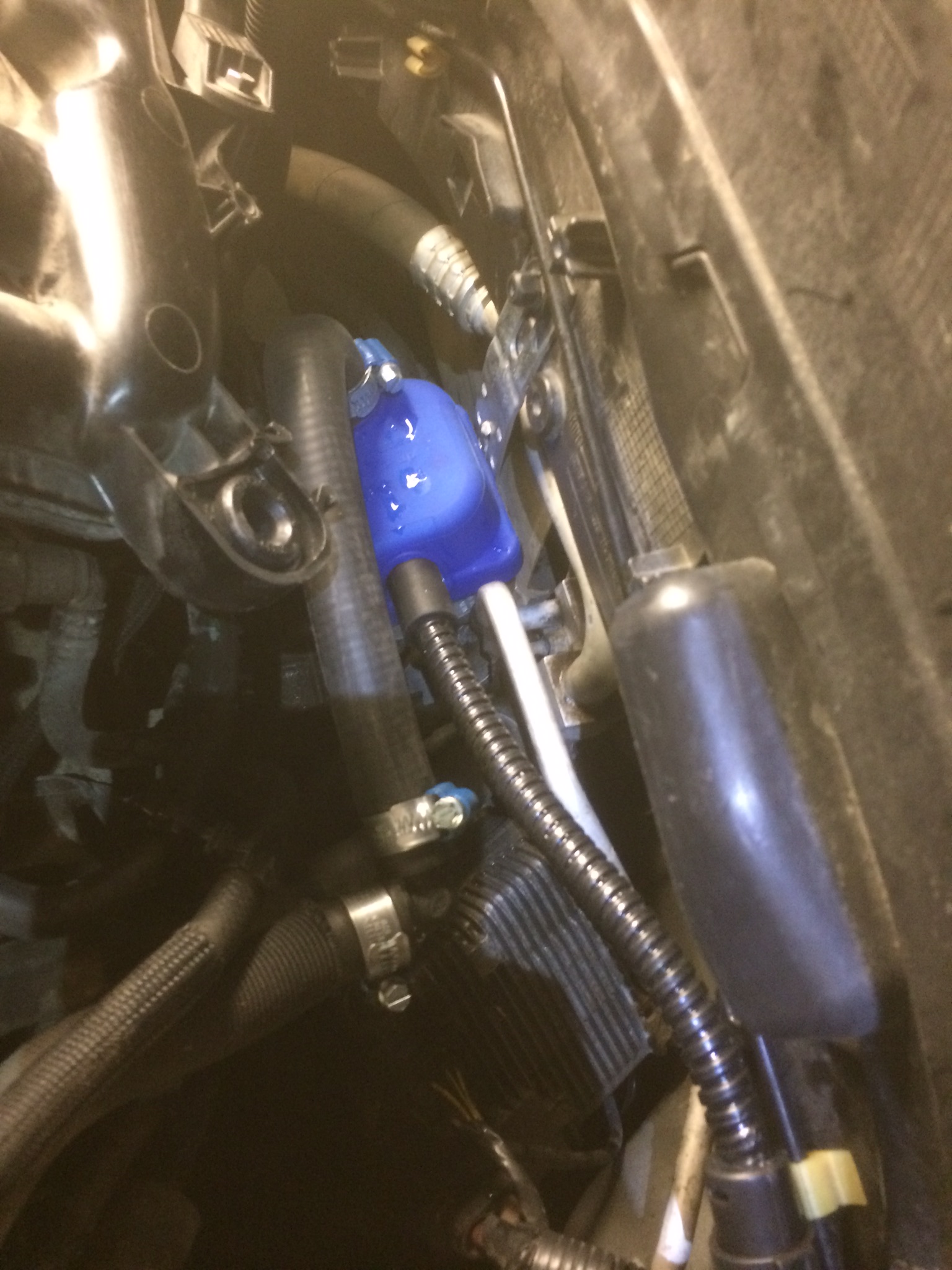

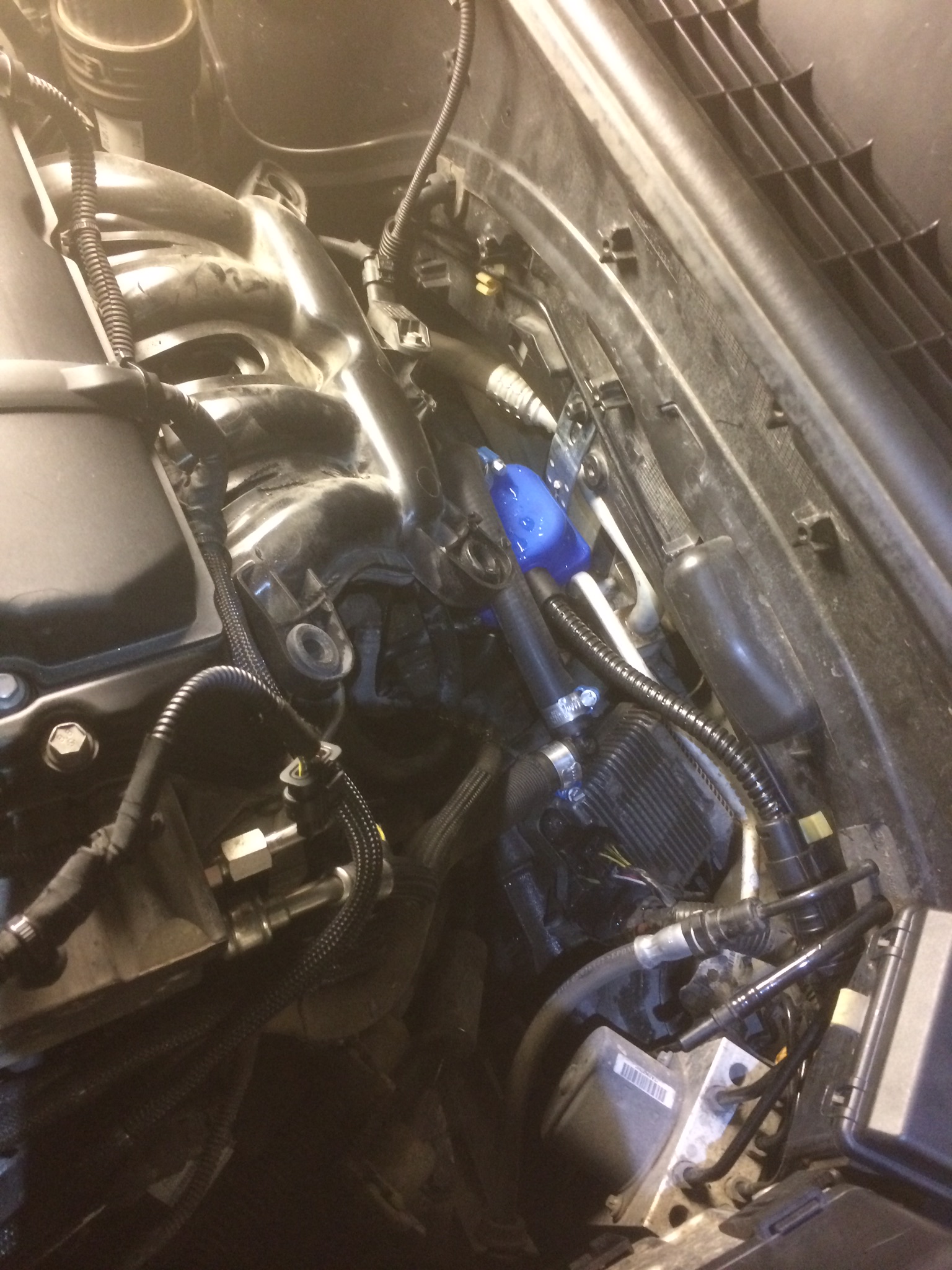

Imusarjan irroitus sujui hyvin ja sitten pääsi kiinni tarkemmin moottorin ja sisätilankennon välisiin letkuihin. Lämmittimen asennusohjeissa suositeltiin laittamaan lämmitin juuri tähän väliin. Melko ahdas paikkahan tämä countrymanissa on. Letkupihdeillä puristin letkut kiinni ja sitten vaan lämmitintä sovittelemaan väliin. Hyvin se sinne mahtui, lisäksi otin tuen lämmittimelle rintapellin kiinnikkeistä. Ennen letkujen kiristämistä täytin vielä letkulämmittimen jäähdytysnesteellä. Seuraavana vuorossa elementtikaapelin virittäminen keulalle. Valitsin pistokkeen paikaksi sumuvalon "reunan". Mielestäni sen sai sinne hyvin piiloon. Puskuriin reikä ja liitin paikoilleen.
Seuraavana sisätilanhaaran asennus. Kiitokset hyvistä ohjeista, täsmälleen samoille ohjeilla vein kaapelin sisätiloihin. Akun irroitus sujuu yllättävän näppärästi vaikka se alussa vähän hankalalta näyttääkin.
Sitten vaan moottori käyntiin ja jäähdytysjärjestelmän ilmaus, ilmaa ei juuri tullut pois, koska täytin lämmittimen ennen letkujen kiinnittämistä. Ajelin pidemmän lenkin, jotta termostaatti varmasti aukesi ja kaikki ilma varmasti poistui. Sitten auto pistokkeeseen ja lämmitin lähti hyvin pyörimään.

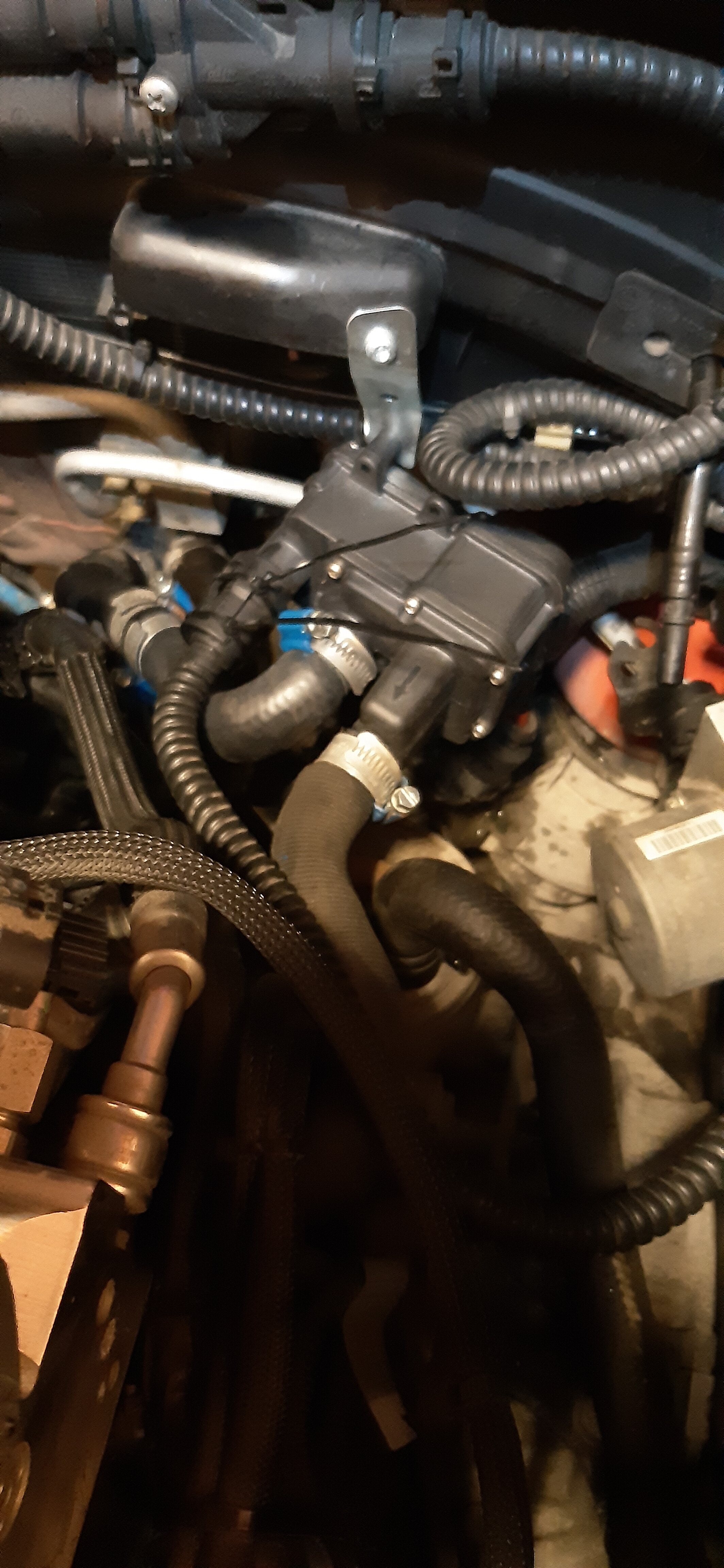

Calixilta on tälle talvelle tullut uusi tuote, Calix CX1710000 kiertovesipumpullinen 550W lämmitin. Lämmittimen saatavuudessa oli haasteita ja hinnoissa isot heitot. Halvin oli tarvikkeet.fi (alle 150Eur), mutta siellä ei tiedetty koska lämmitintä tulee uudelleen saatavaksi. Paikallinen kivijalkaliike ei liioin lämmitintä saanut kun sitä ei ollut enää tavarantoimittajallakaan, ja Motonetin saatavuudet oli punaisella. Sitten Porilaisesta varaosaliikkeen verkkokaupasta ko. lämmitin löytyi. Ja tavara tuli päivässä, mikä oli hienoa.
Ja kun Calixilta tuollainen pumpullinen oli tarjolla, ajattelin sitten että pitäydytään merkissä, niin ei tarvitse koko johtosarjaa vaihtaa vain siksi että saa tilalle kiertovesipumpullisen lämmittimen. Ja erillinen pumppu tuohon lämmittimeen olisi vaatinut lisää letkutöitä ja pelkkä pumppusarja olisi maksanut enemmän kuin tuo integroidulla pumpulla oleva. Pumppu pitää sen verran ääntä käytössä ollessaan että tietää kyllä kun se on päällä, eikä päältä lämpene läheskään niin paljoa kun tuo ilman kiertovesipumppua oleva.

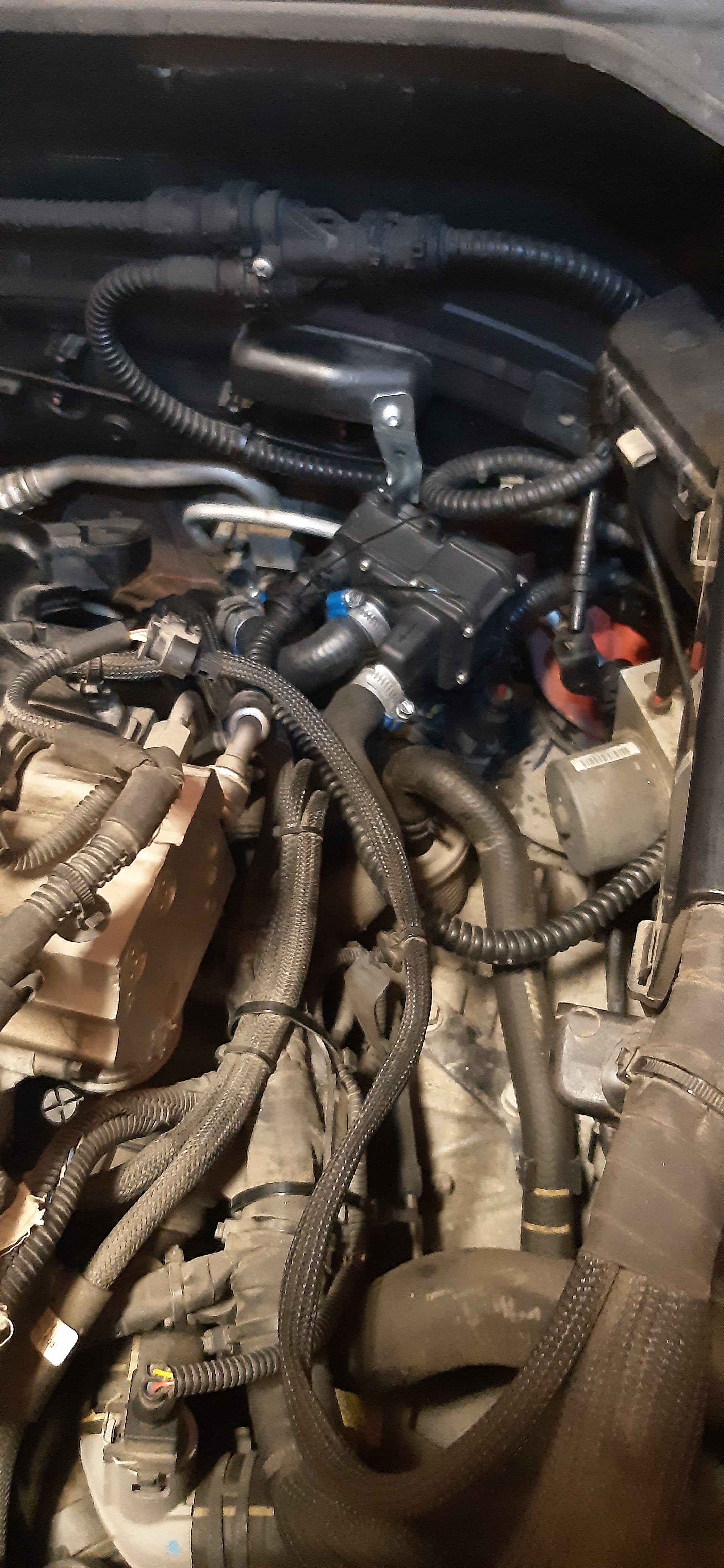

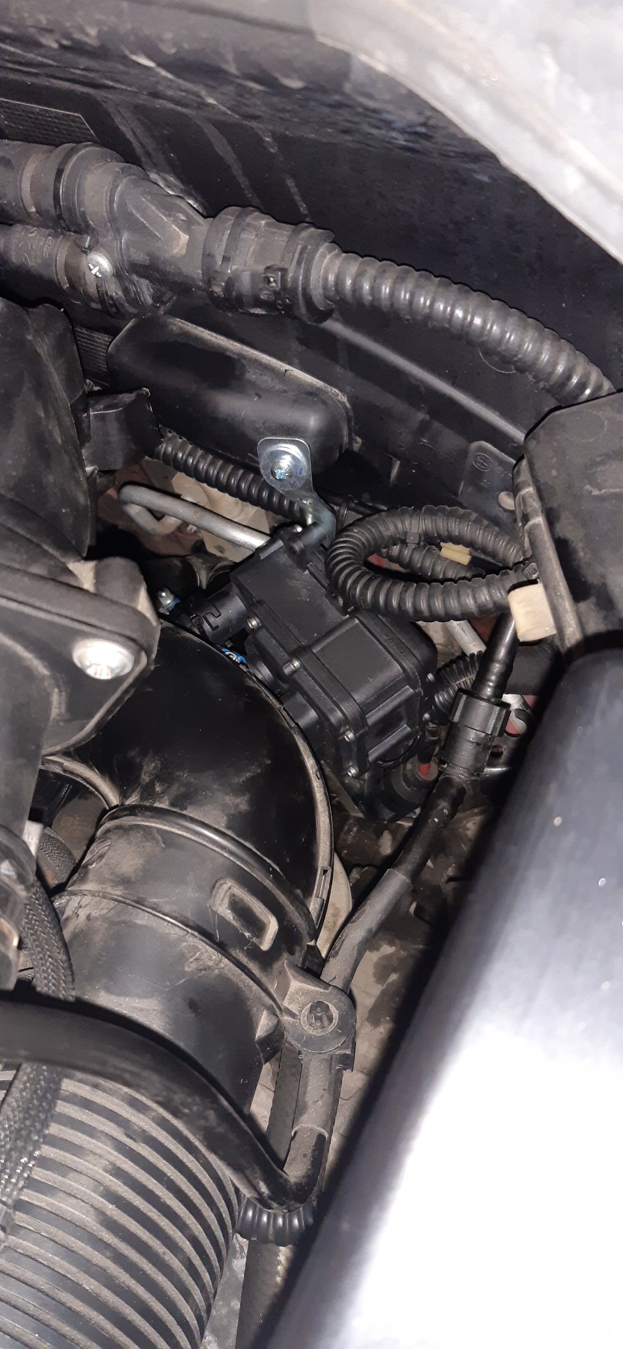

Eilen illalla vaihdoin tämän kiertovesipumpullisen lämmittimen Miniin, ja tänään tuli testattua:
Ulkolämpötila plus/miinus nolla, ja noin tunnin päälläolon jälkeen Scangauge kertoi jäähdytinnesteen olevan 22 asteista. Ja mikä parasta, auto lähti täysin ongelmitta röpletämättä käyntiin. Eli vaikuttaa lupaavalta.
Ja nyt kun on tammikuun puolenvälin jälkeen luvattu pakkasia, tämä näyttää todelliset kyntensä silloin.

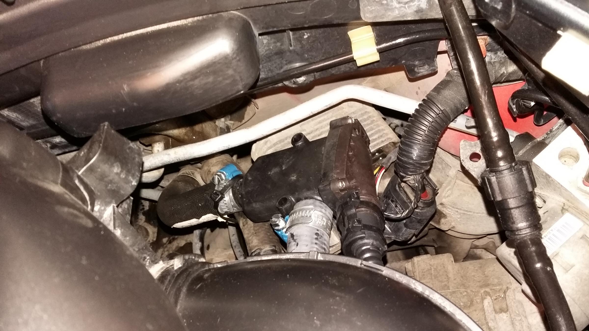

Tässä pari kuvaa laitteesta ja asennuksesta:
