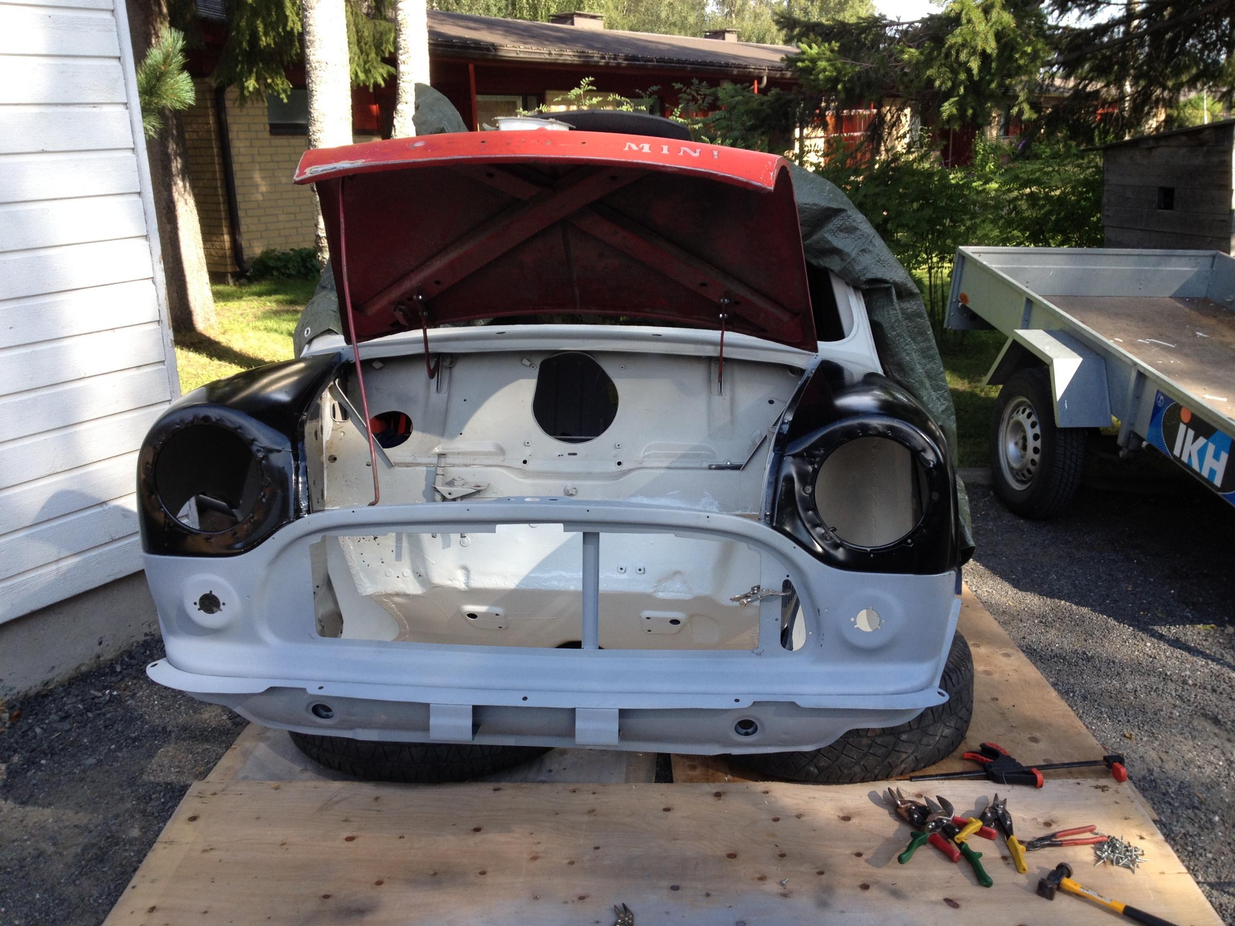

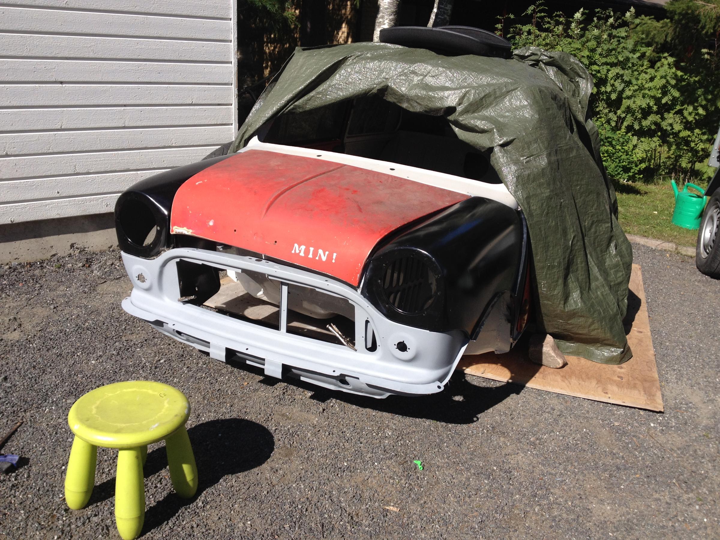

Latetaan tästäkin pitkän ajan rojektista muutama kuva raadille näytille. Valmista tulee aina satunnaisesti. Itse tehdään ja pääosin "vanhoista kunnostetuista" osista jos mahdollista. Kantaa saa ja pitää ottaa jos joku juttu tulee mieleen. Ajatuksena oli tehdä suunnilleen alkuperäisen näköinen mutta joitakin aikakauden "tuninki" hiluja saattaa autoon tulla (ei ja ei tule finlandia kattoluukkua), kone jossakin vaiheessa 1275 puhaltimella mutta aluksi laitan tonnisen paketin.

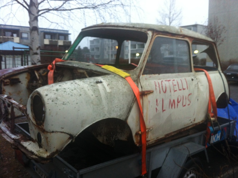

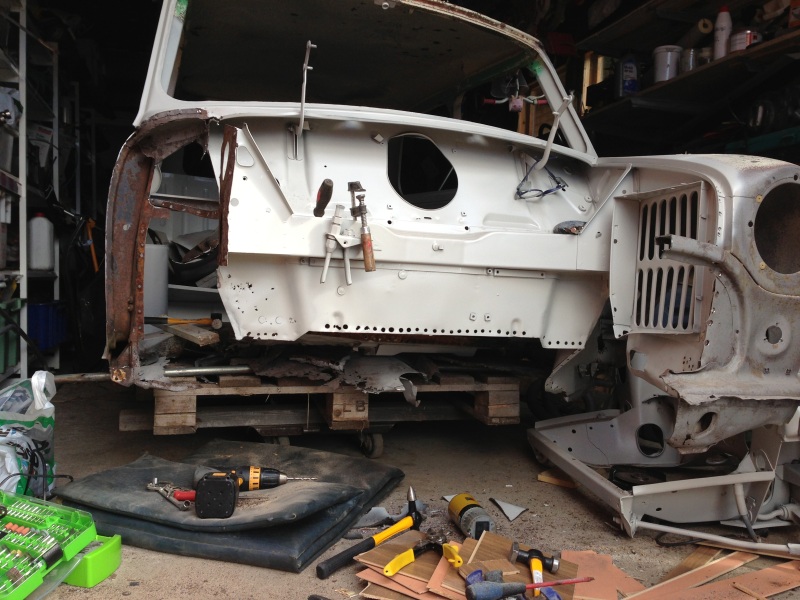

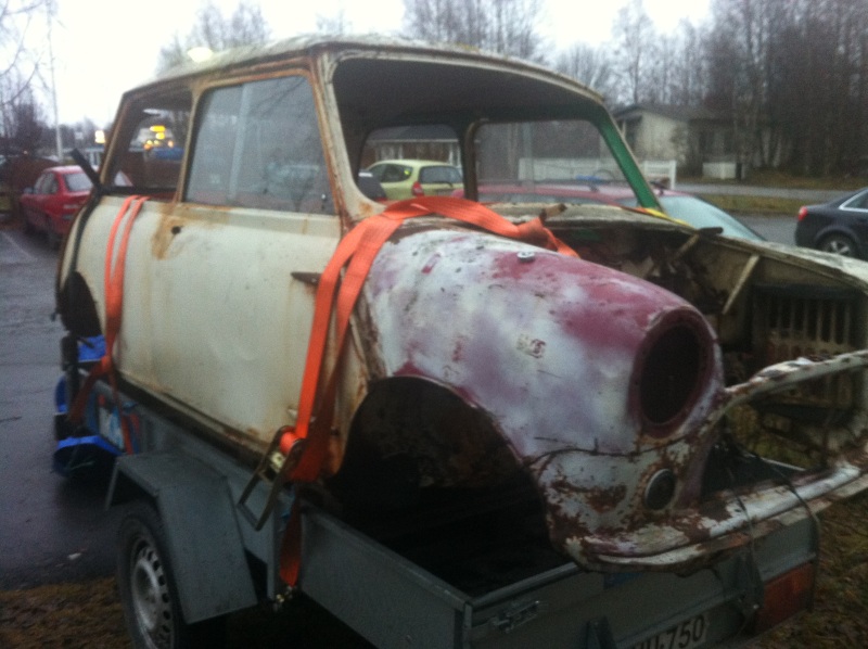

Ja tästä lähdettiin liikkeelle (muutama on kovasti ihmetellyt).

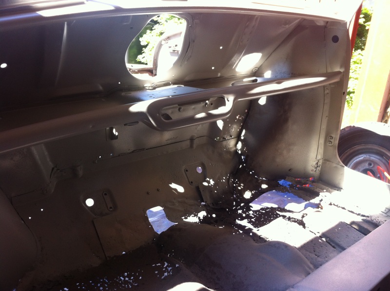

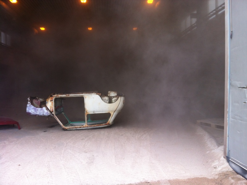

Hiekkaa... paljon se muutuu mutta tuleepahan huonot paikat esille. Päälle epoksit ettei ruostu käsiin.

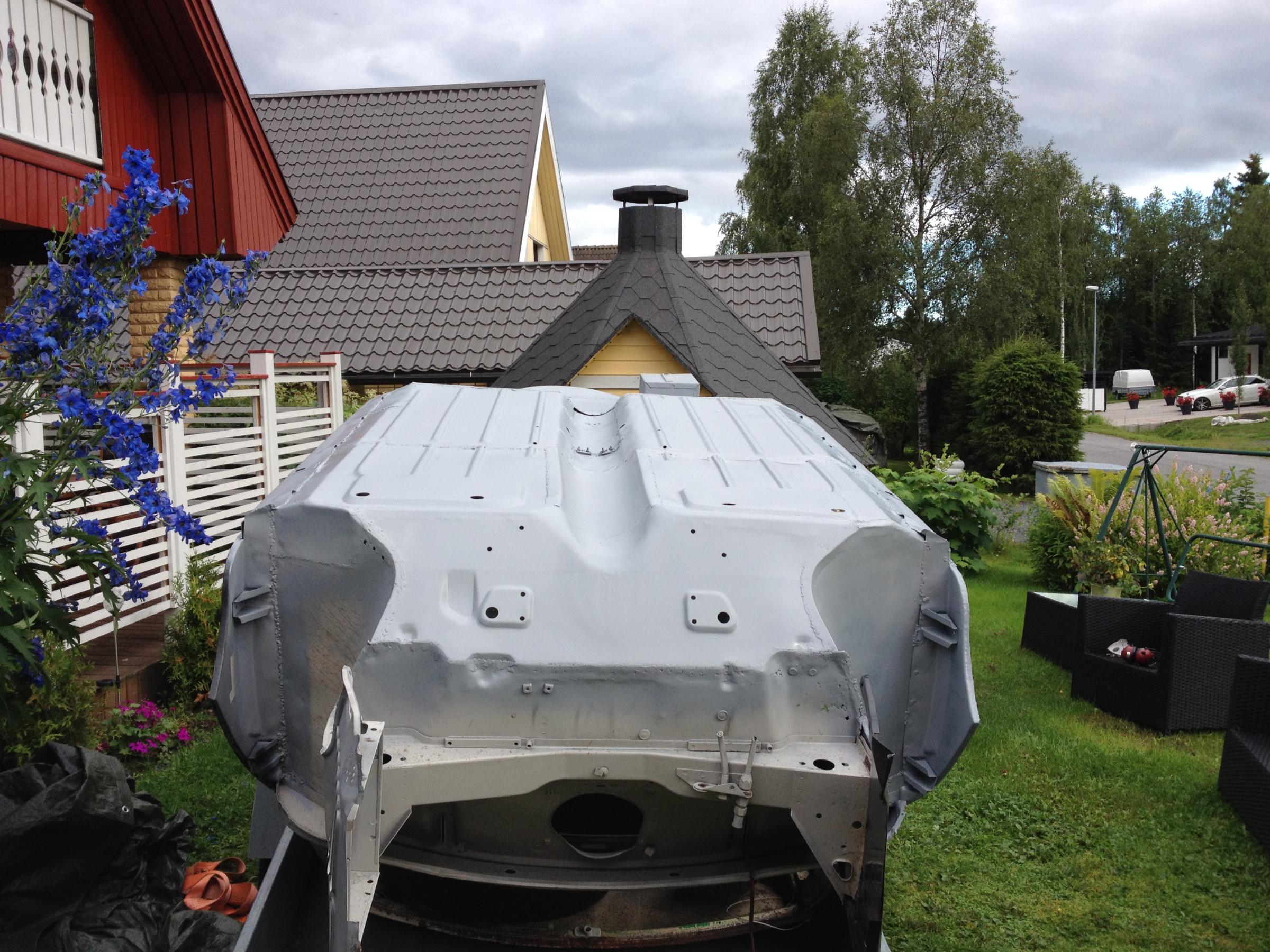

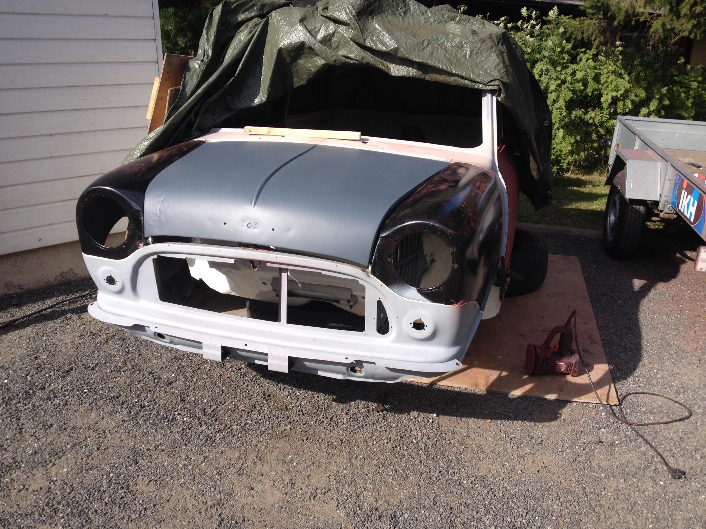

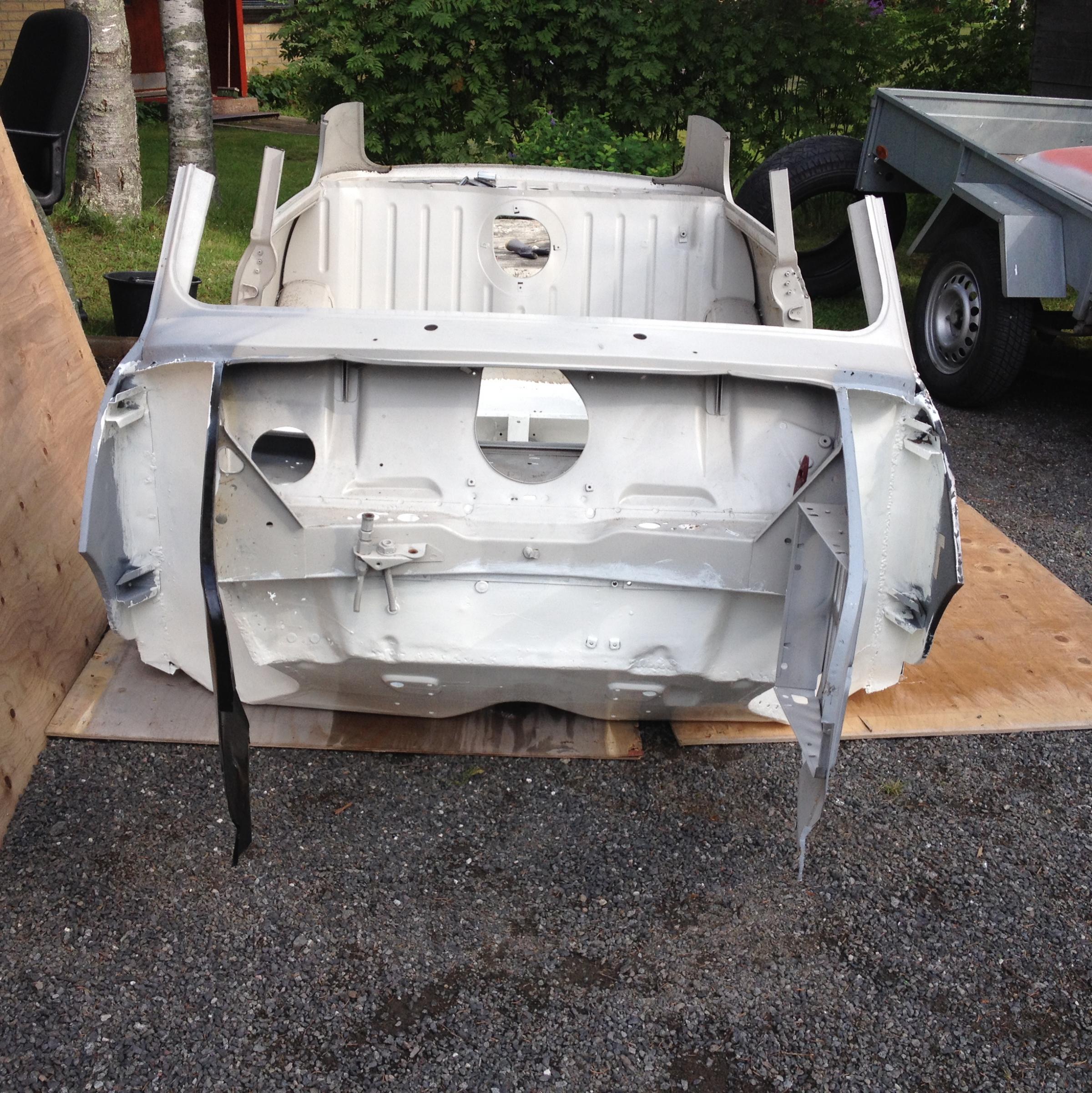

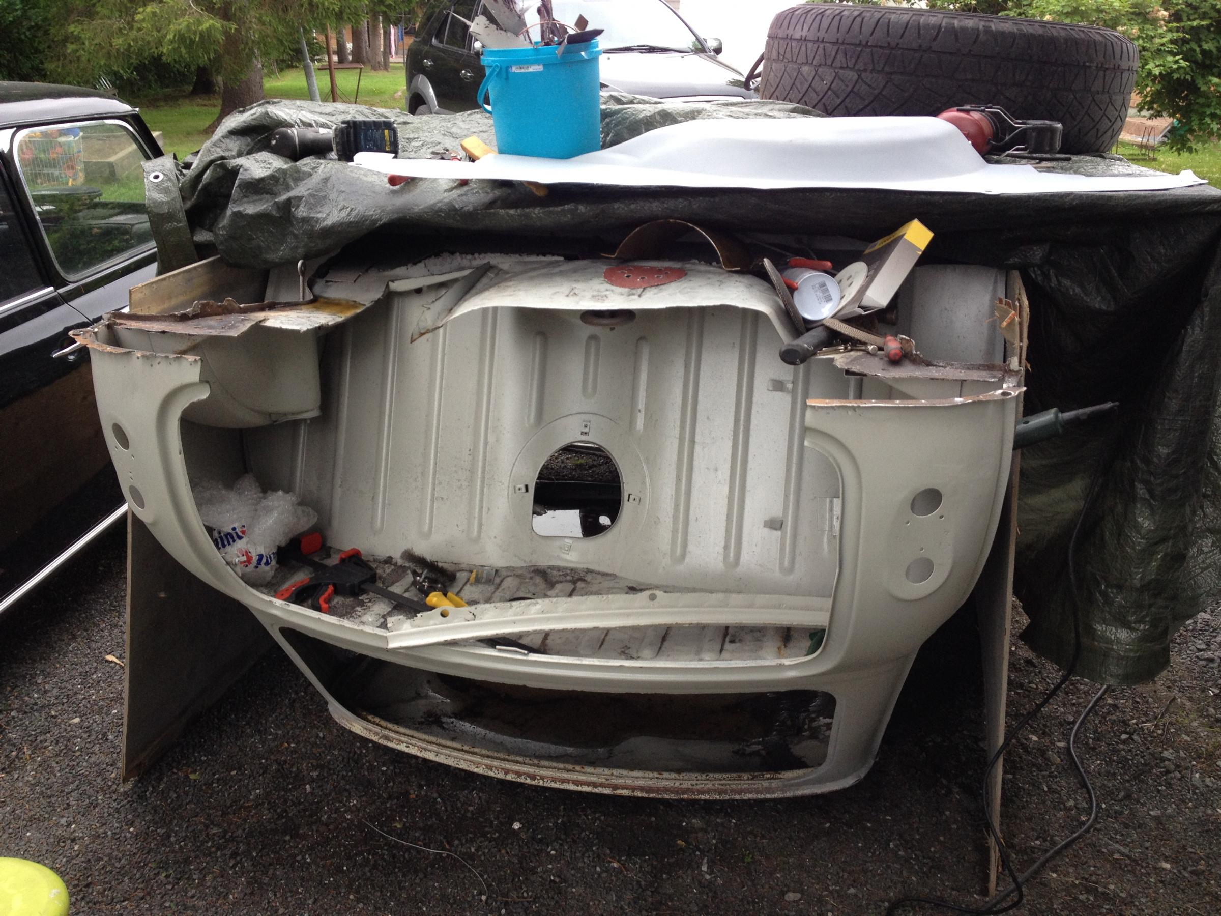

Huonot osat pois ja uutta peltiä tilalle. Koko lattia paitsi tunneli, poikkipalkki, "varvaspelti", oikea sisälokasuoja, lokasuojat, kolmiopellit, "naamapelti", konepelti, takaistuin, peräluukun pohja, ovet, takahiekkapelti, takaluukun saranapelti, takaluukku ja mitäs vielä niin joo ja katto.
Posted
Ja minä kun luulin, että oma 66:nen oli mätä ::).Tosin siinä oli pirusti ratsupaikkoja,tuo on ollut  vielä näköjään melkein "koskematon".
Posted

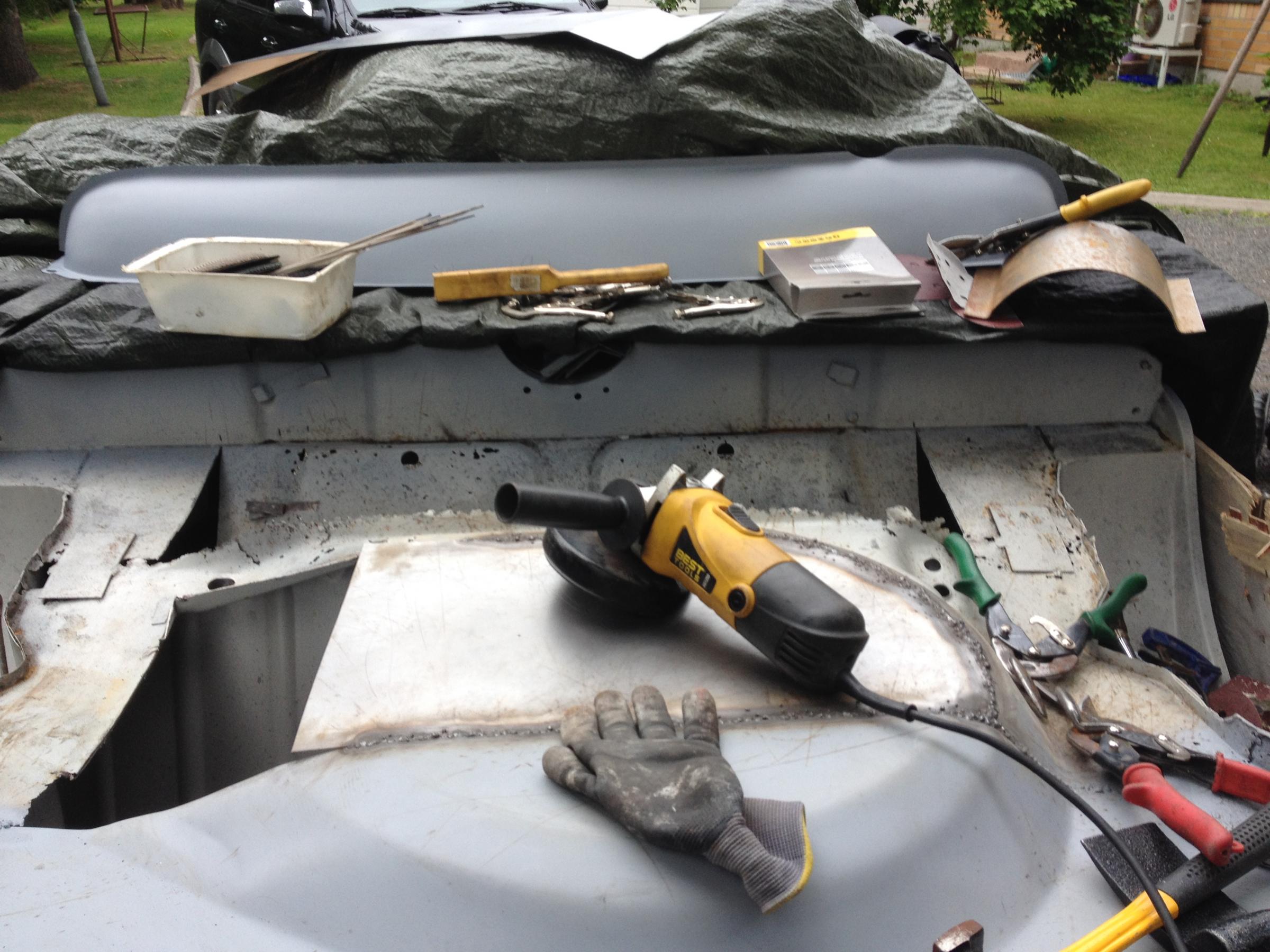

Periaatteessa koskematon hitsauksen suhteen. Ja ite kun tekee niin tulee semmosta kun sattuu tulemaan.

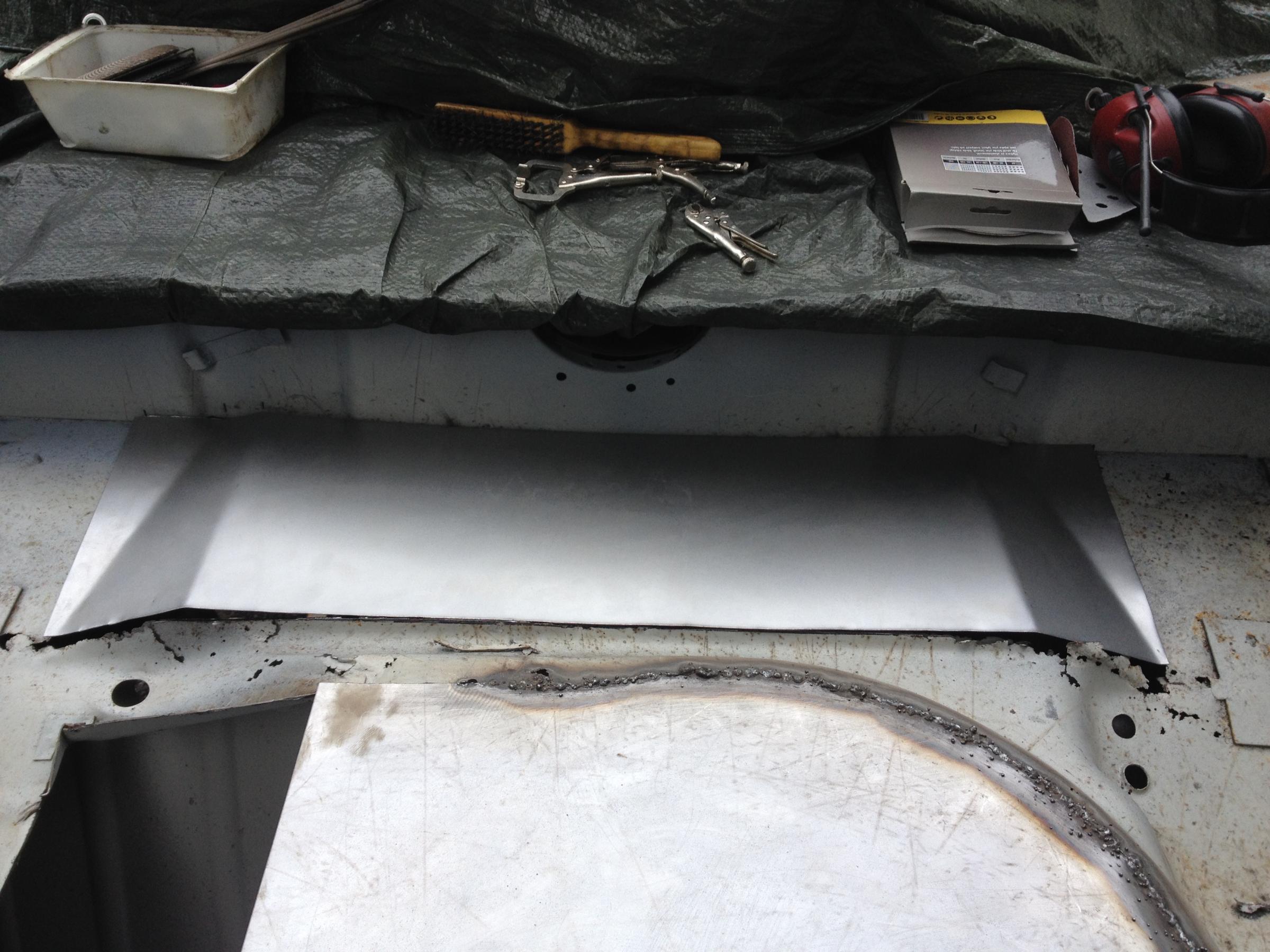

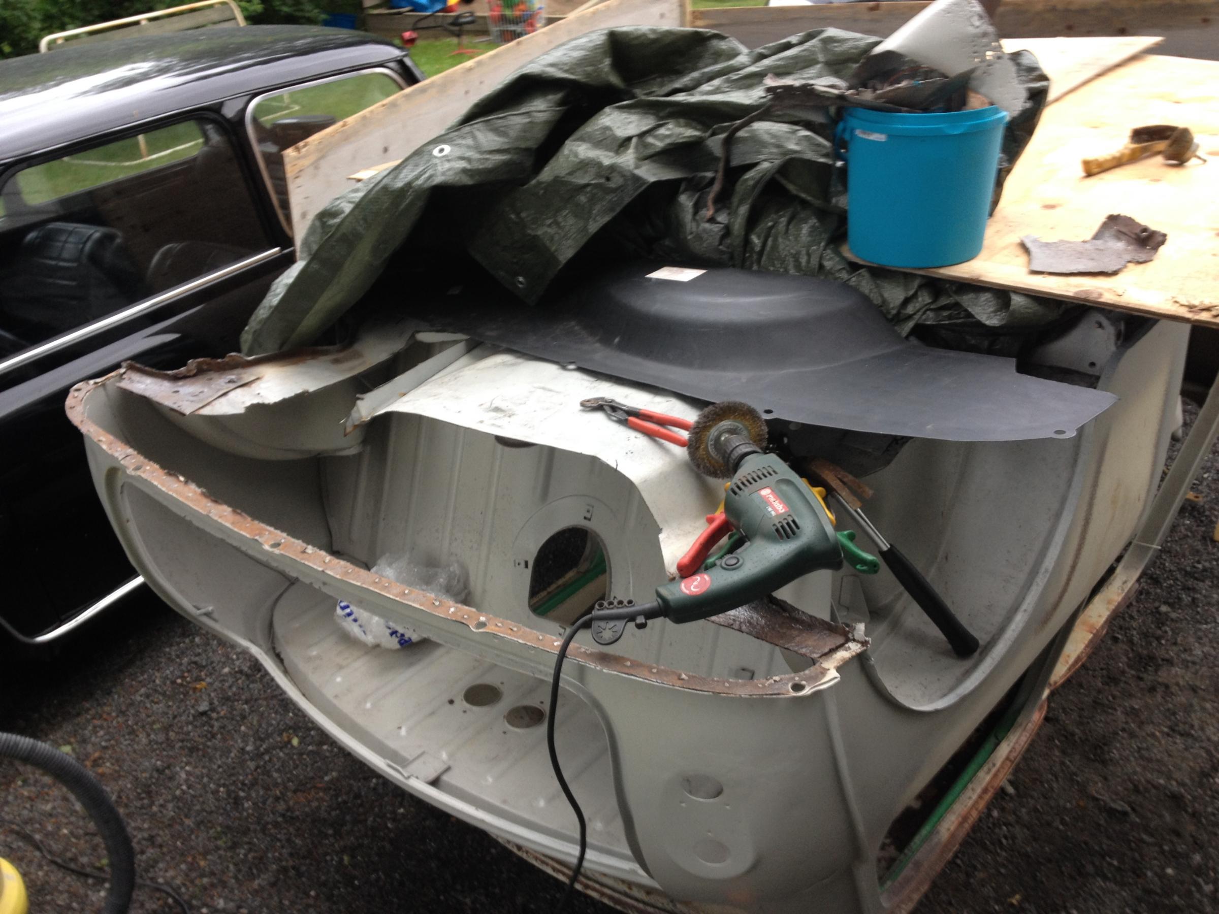

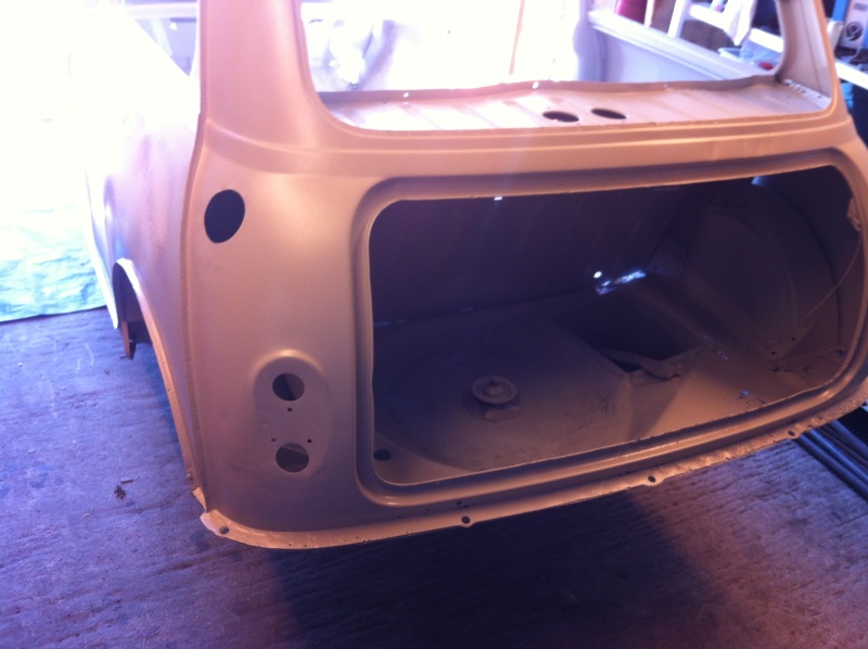

Takaosaston taikinointia.
Posted

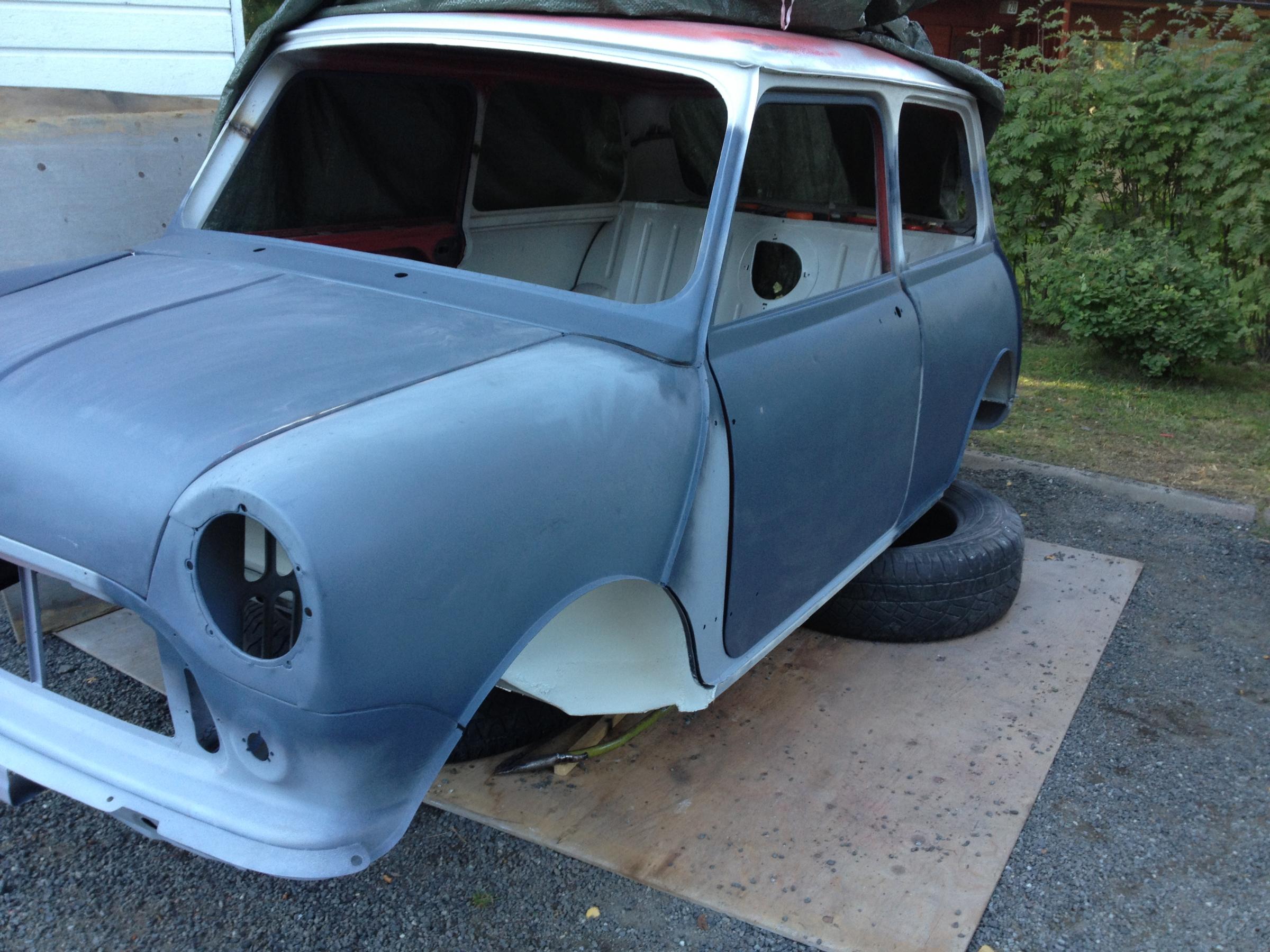

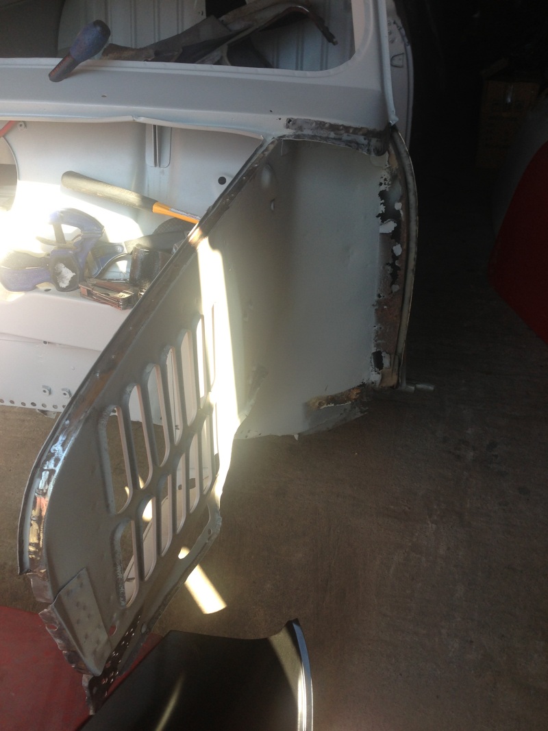

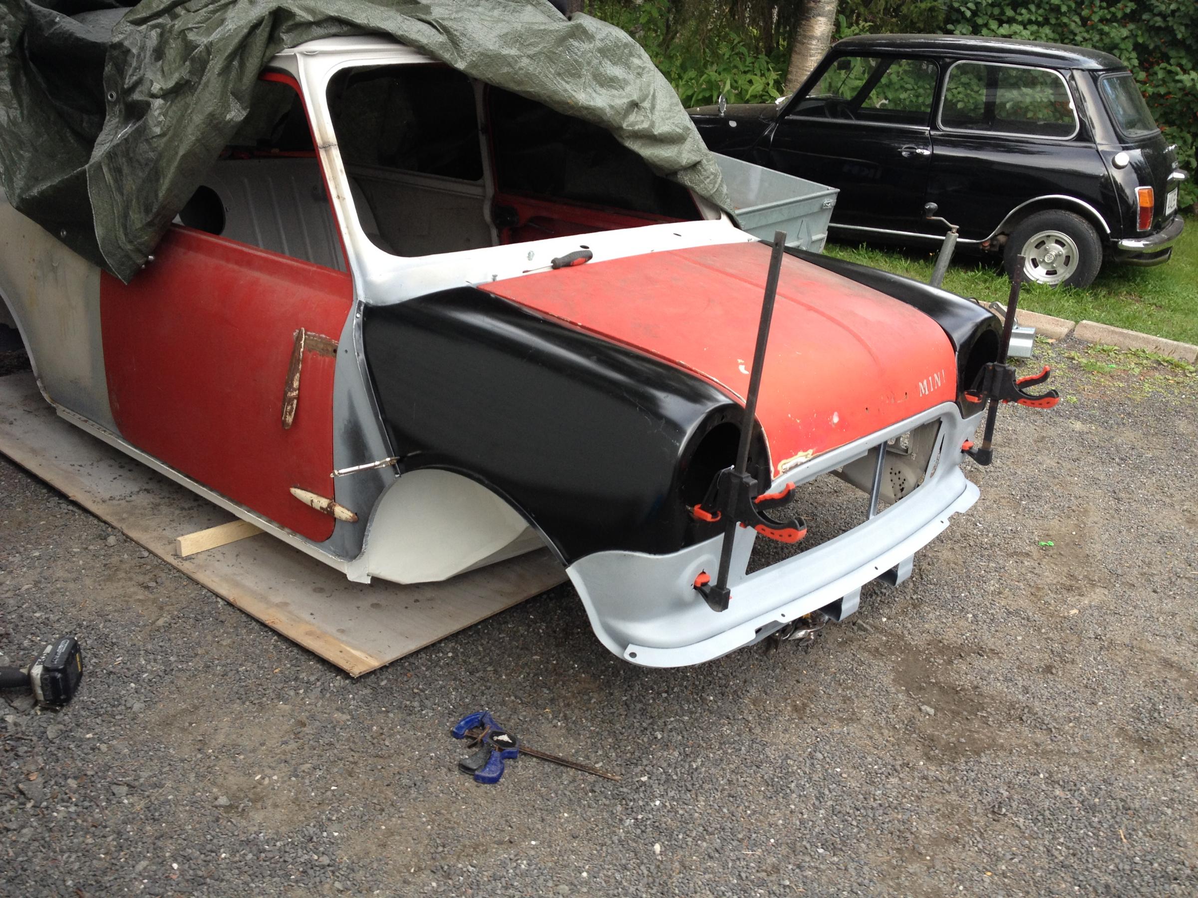

Tarvikepeltejä oli lokarit, kolmiopellit ja naamapelti. Kyllä niiden kans on saanut taistella että suunnilleen sopi paikalleen. Kolmiopelleissä oli suurin säätäminen.

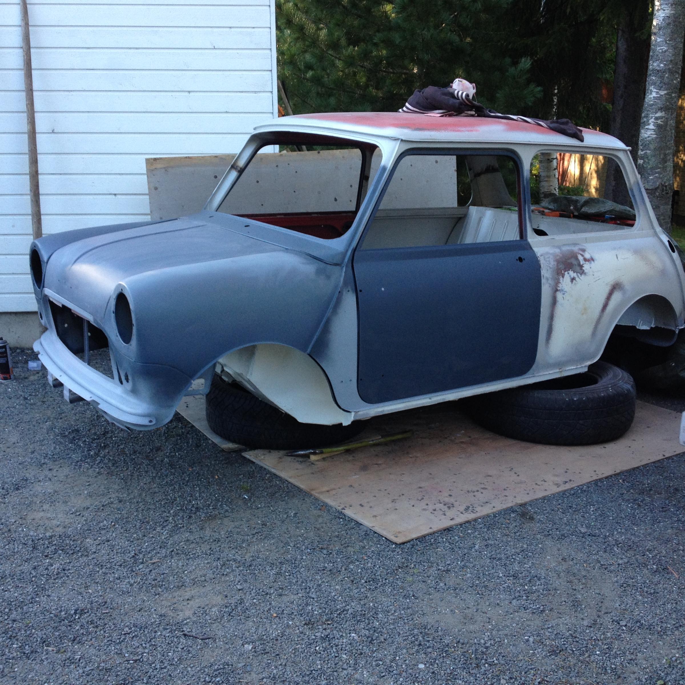

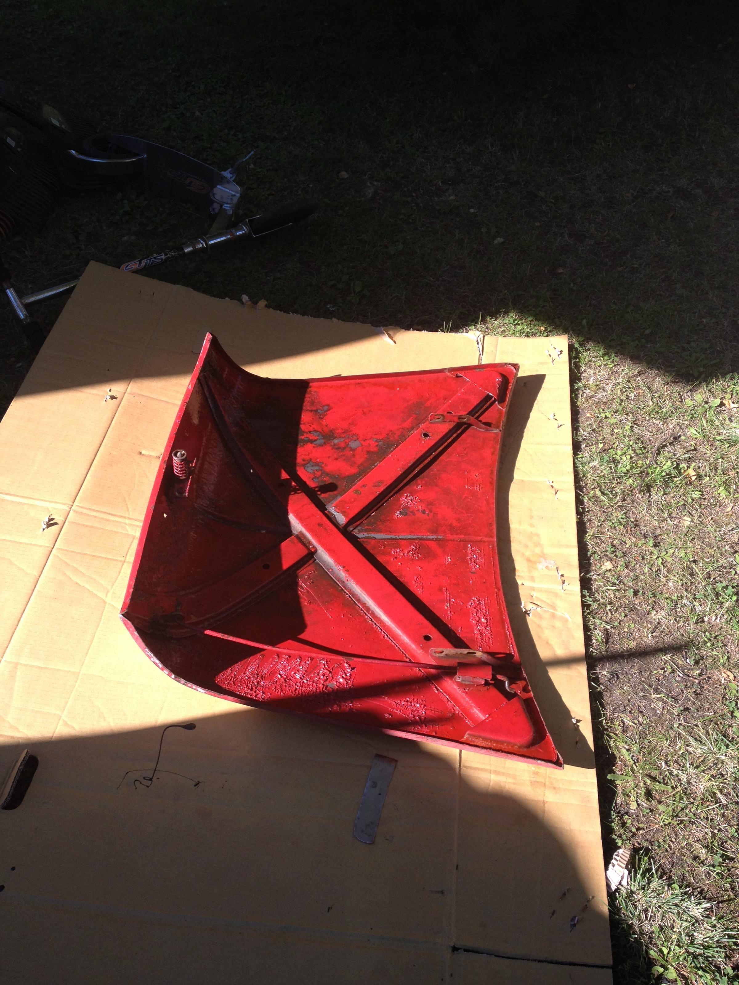

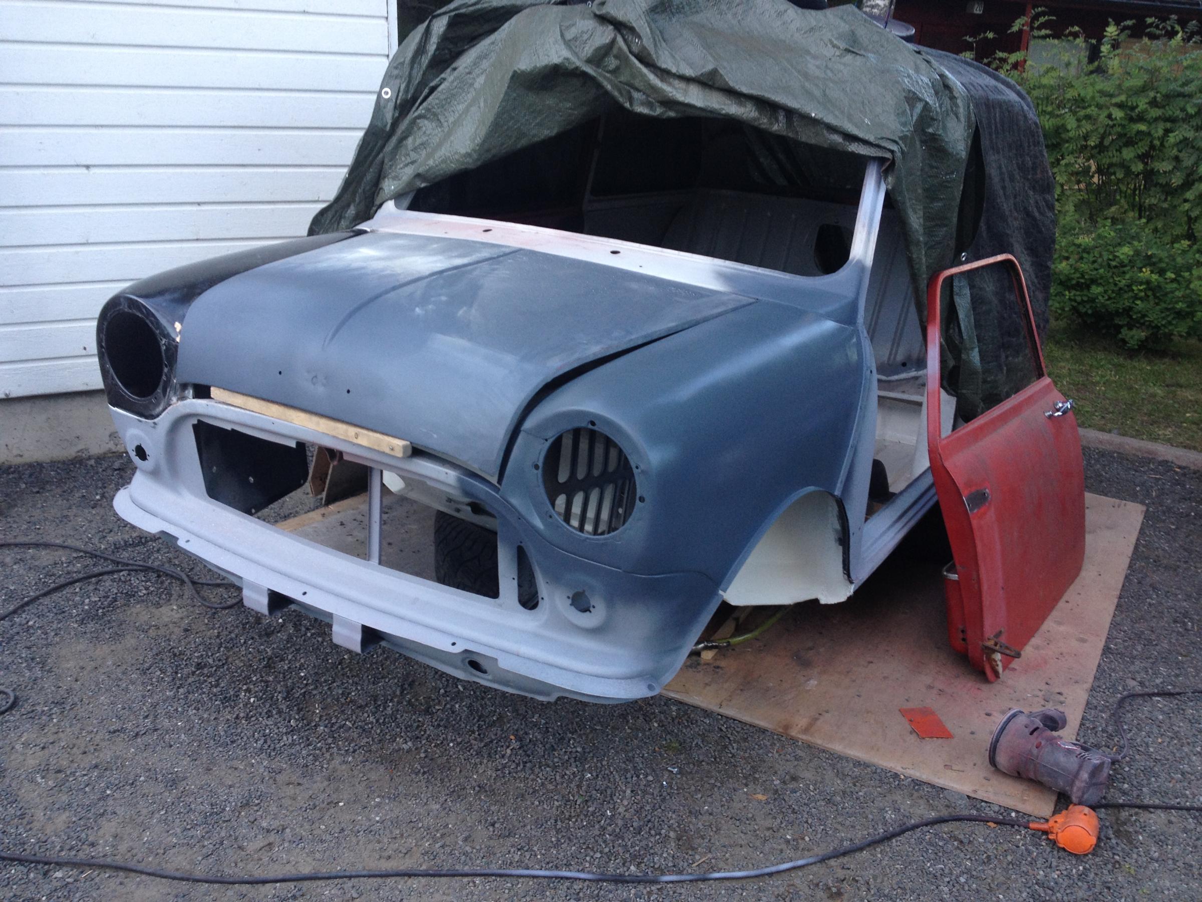

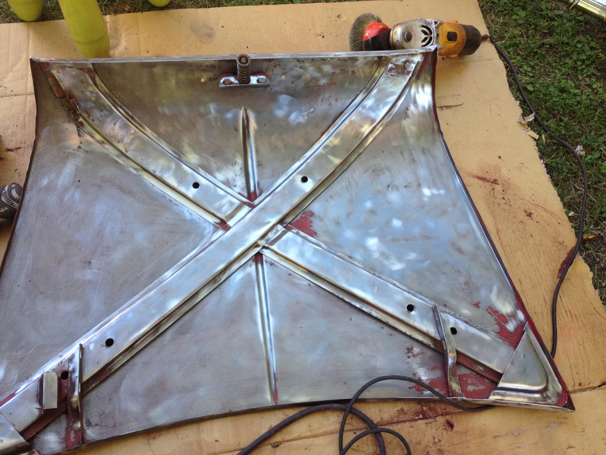

Konepellissä oli jotakin ihme kuoppia (kuva) ei auttanut kuin raapaista kuopat pois. On muuten nyky maalinpoistoaineet syvältä eli ei toimi kuin nitromors. Helvetillinen homma saaha se lieju pois että sai epoksit pohjalle.

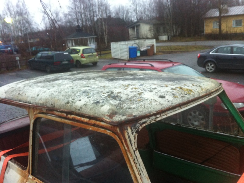

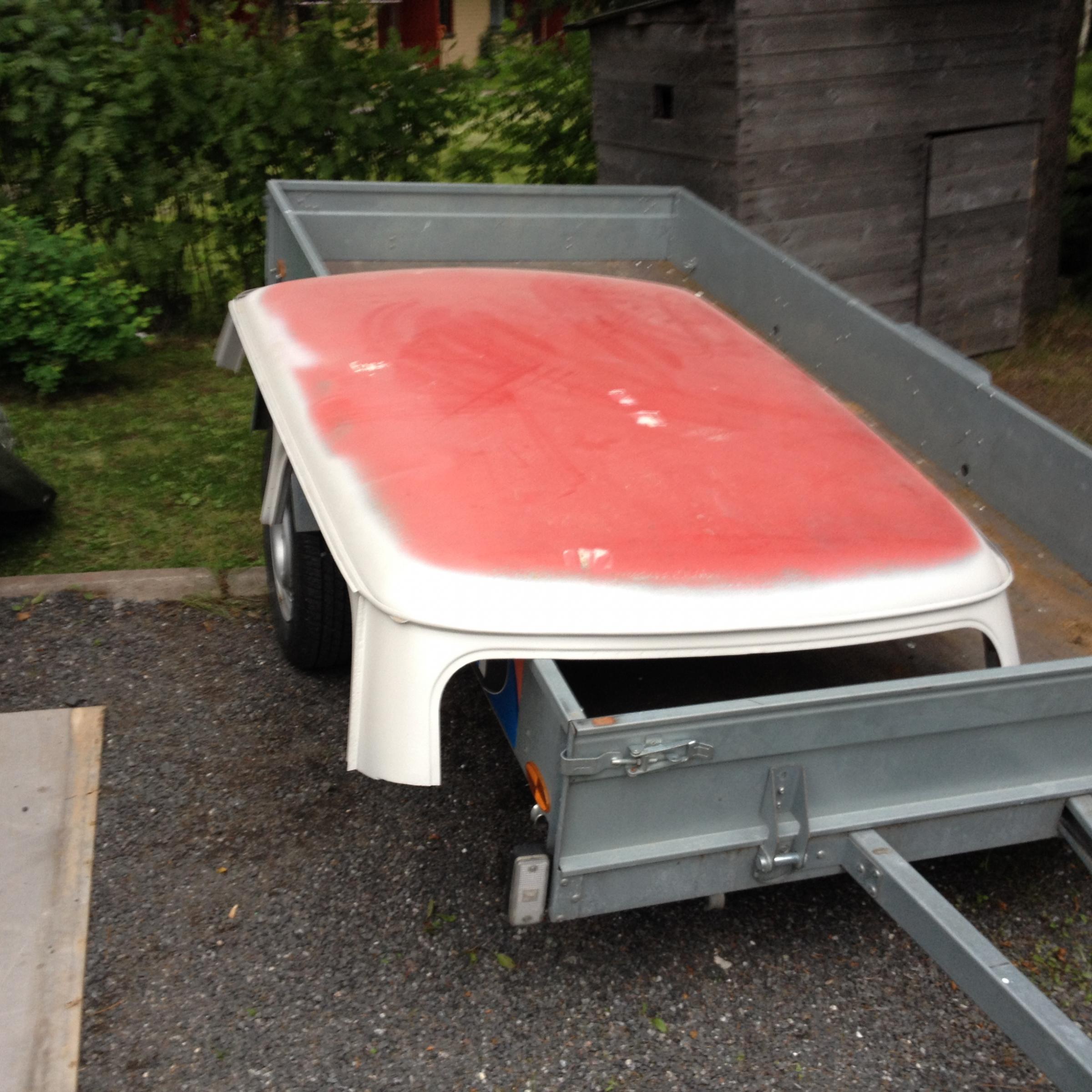

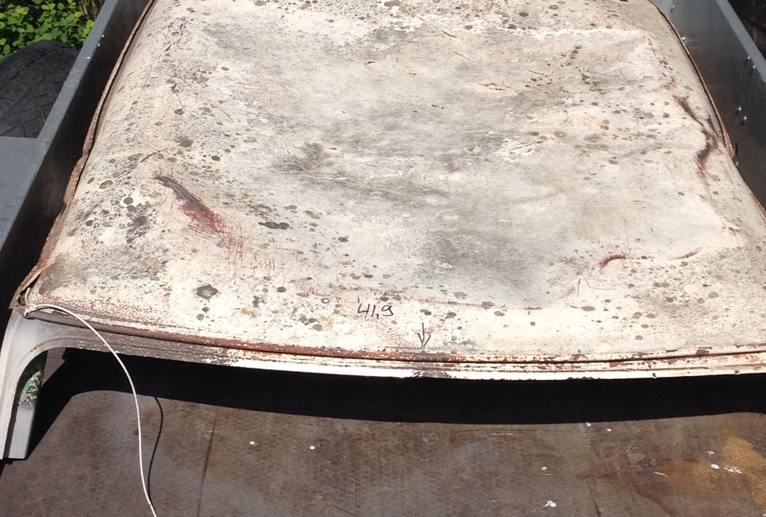

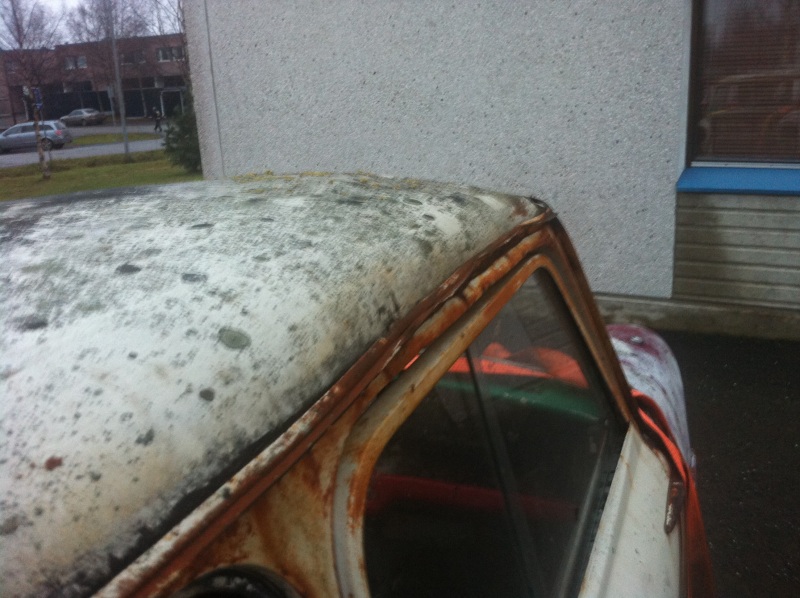

ihan mielenkiinnosta mutta onko toi katto tullut sulle mikkelistä
tämä on alkeperäinen mutta kyllä yks katto on sieltäkin tullut hommattua =)

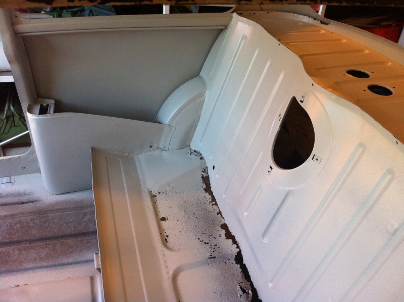

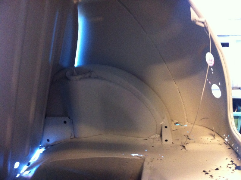

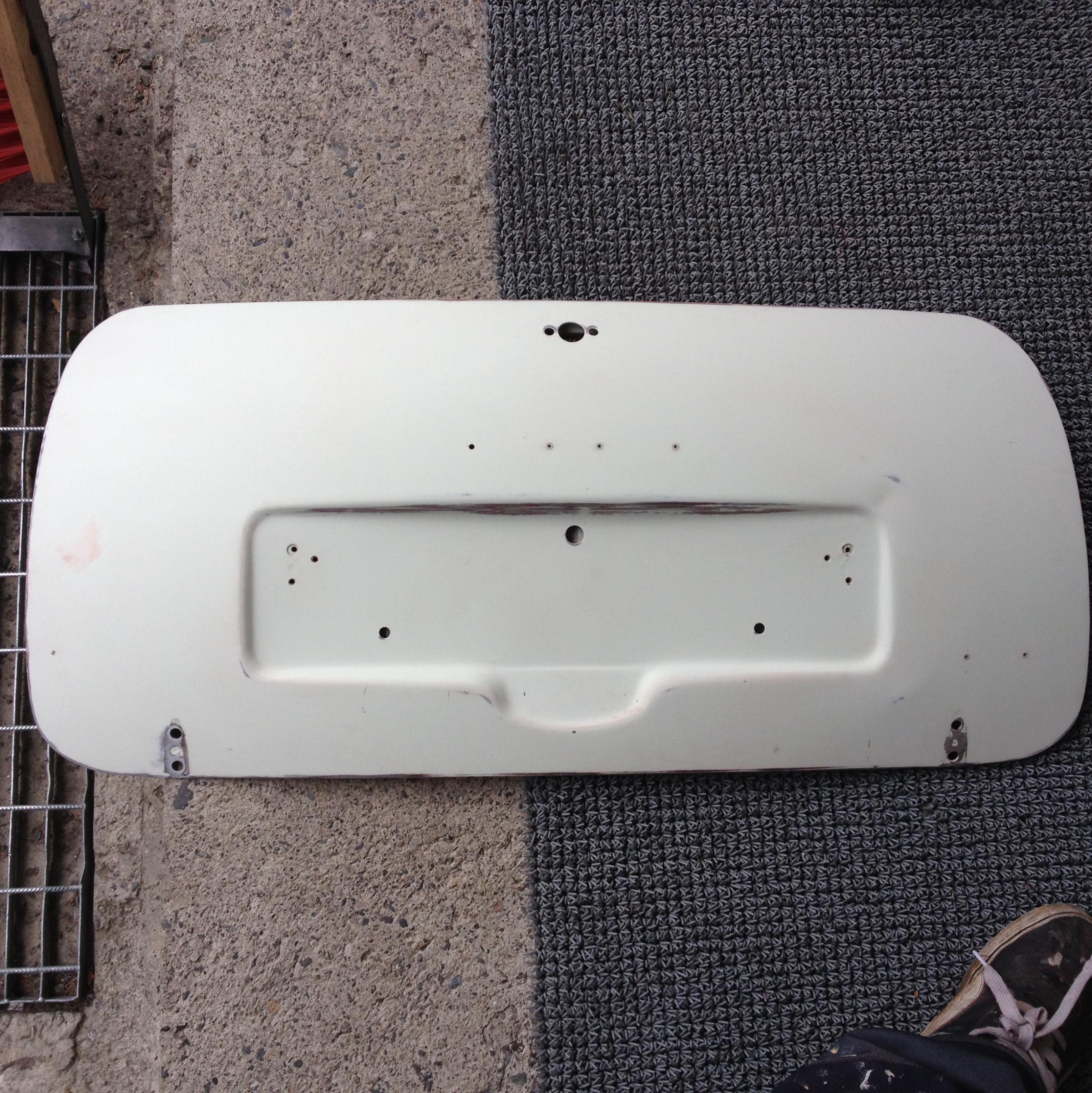

pikkuhiljaa pohjien tekoon (säilöntävärit pois ja epoksia pintaan), takaluukku on melkein virheetön vain pari pientä painaumaa

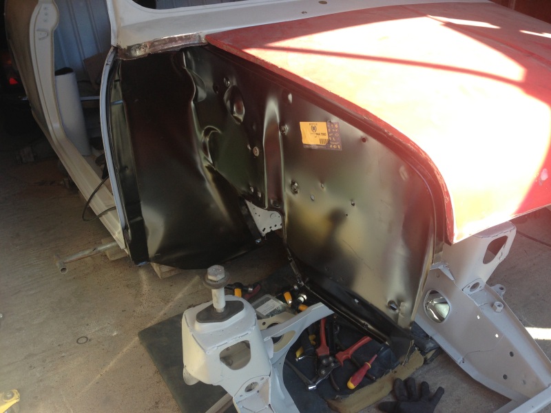

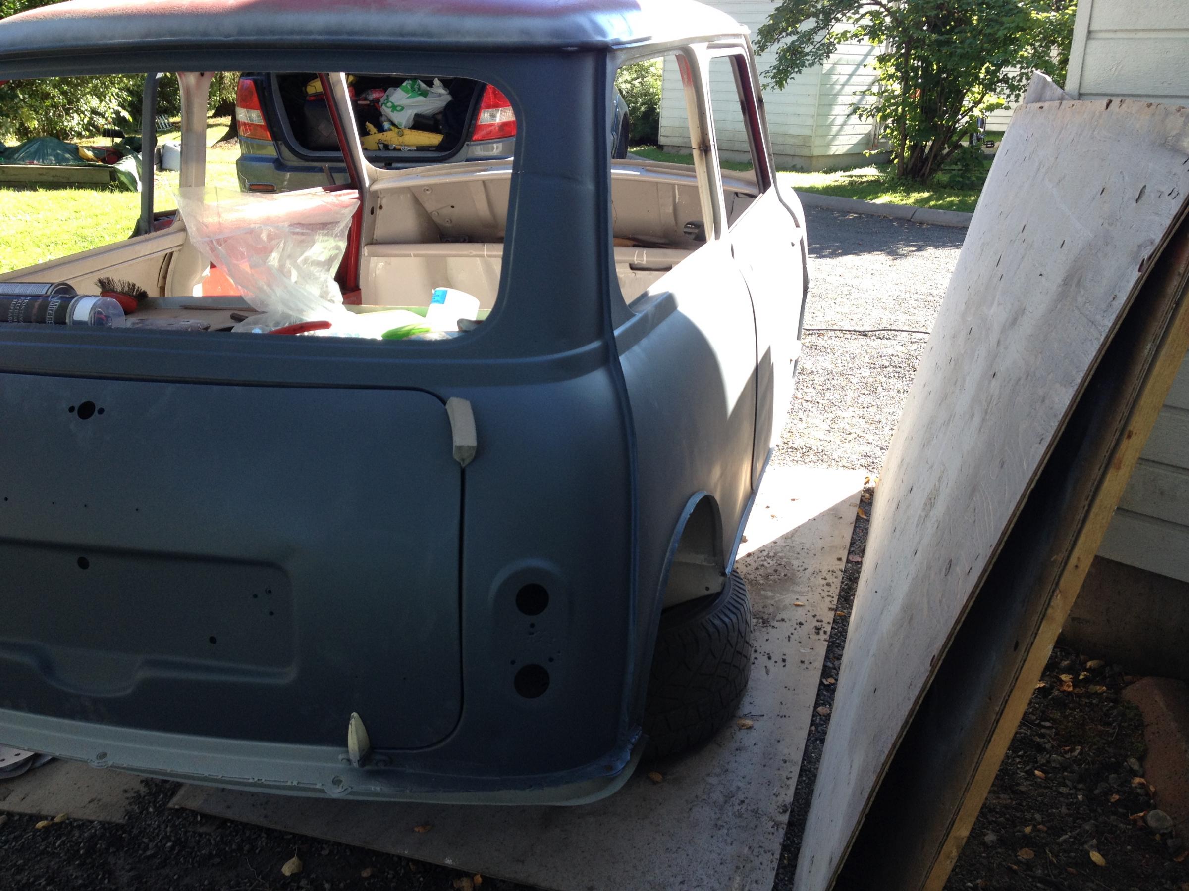

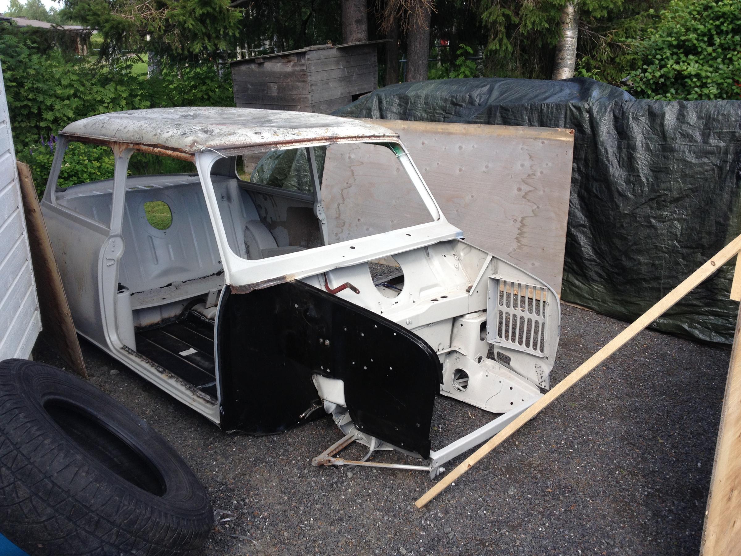

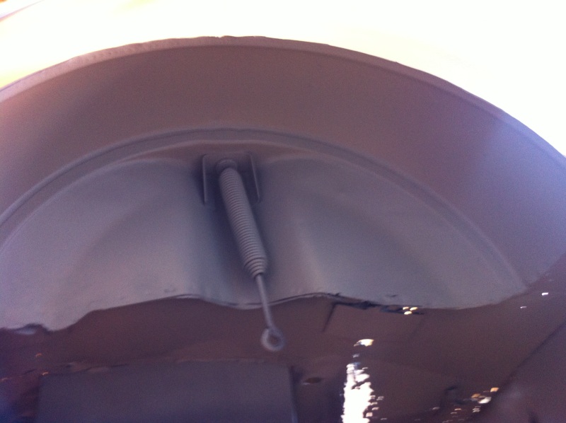

vasen takakylki oli saanut osumaa jostakin muustakin kuin meikäläisen kääntöjumpasta, en tuota vasaralla saanut tuon suoremmaksi mutta itselle välttää niin se riittää, varovasti hitsilliä rako kiinni ja taas ruosteenestoa päälle, katon istutus meni aika hyvin (kuvassa hiottu sauma, ilman kittiä, pelkkä pohjamaali pinnassa)

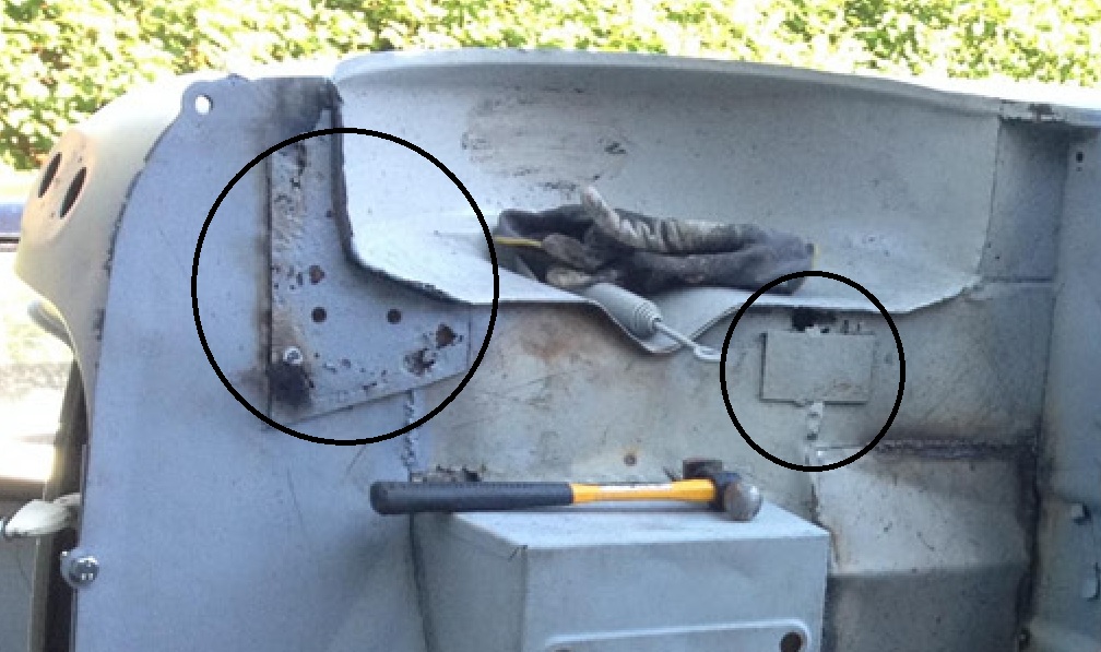

Anteeksi sohiminen tänne mutta onko kuvan ympyröidyt osat tosiaan aitoa miniä?
. mulla oli mm. tuon tapaiset. takakiinnikkeiden kohdalla pari palaa enemmänkin päällekkäin...
Posted
Ei haittaa kuule mitään, aina näistä oppii itsekukanenkin lisää. Tuommoset jämät siellä oli ja saman tyyliset sinne tuli tilalle, lähinnä vahvistuseksi. Viisaammat osannee sanoa tarkemmin.

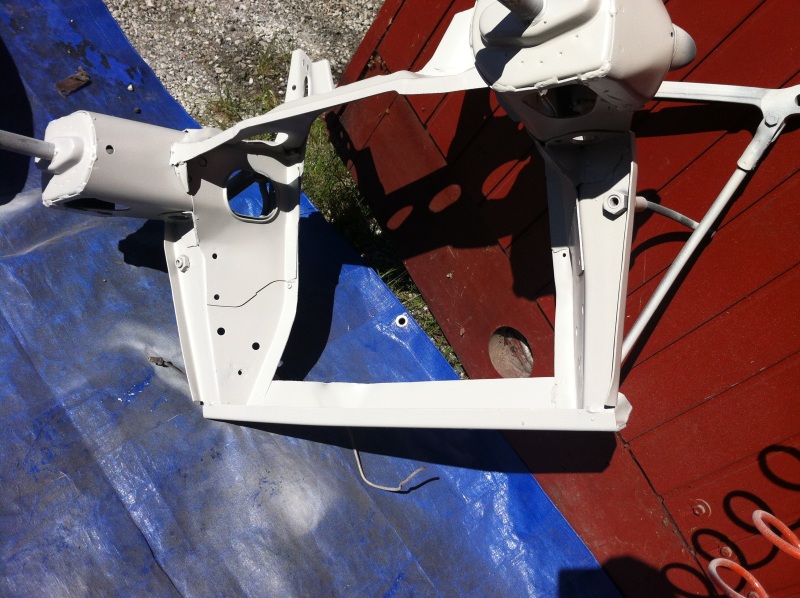

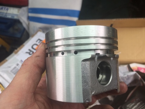

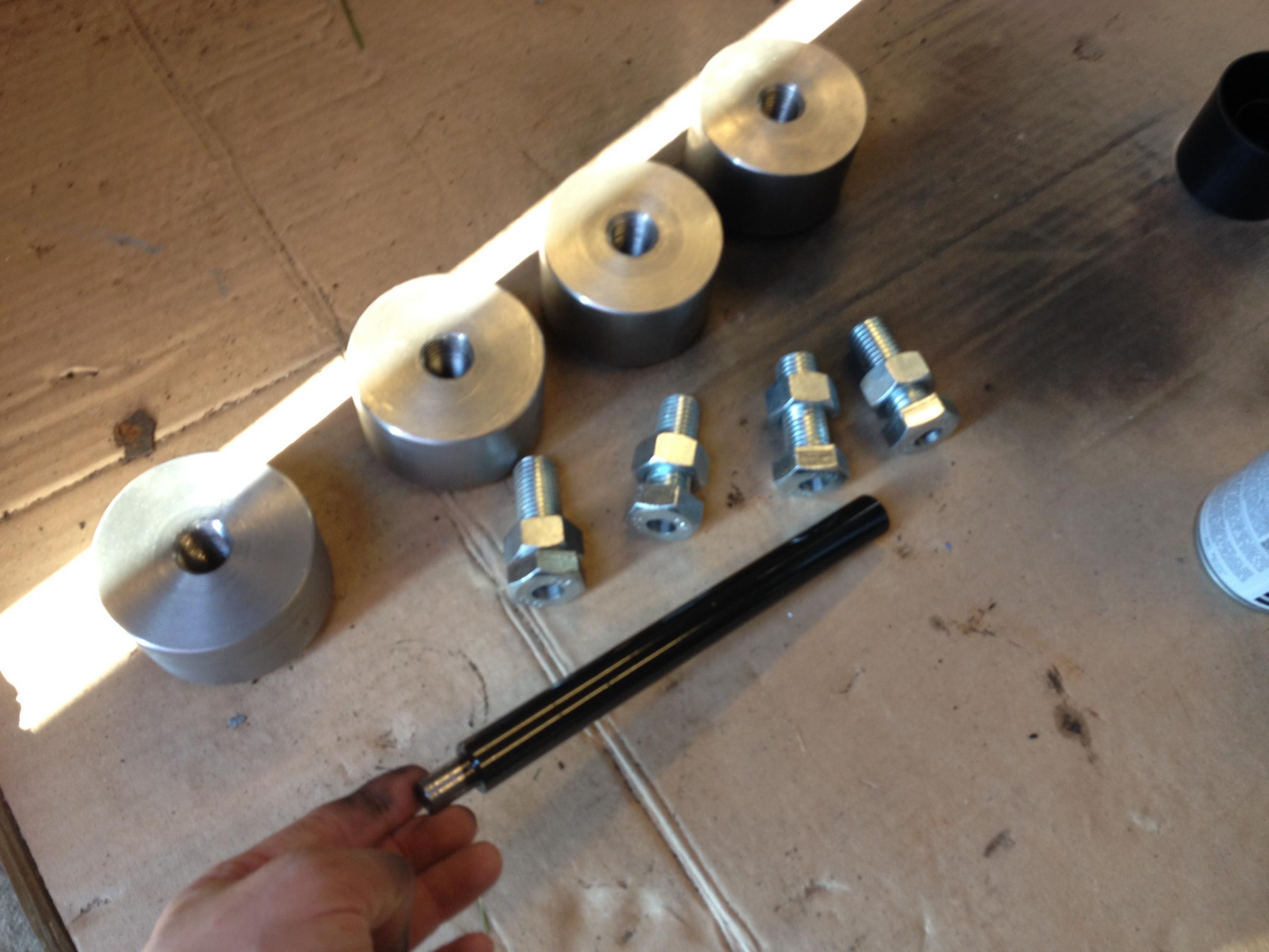

Puhallettujen osien maalausta. Paikallinen aikuiskoulutuskeskus sorvasi "hi-lo" palikat, painoa on enemmän kuin kaupasta ostetuista ja toimivuus jää nähtäväksi.

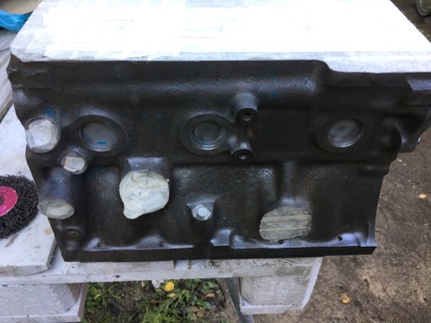

Tässä pari kuvaa alakerran valmistelusta. Pintaruosteet pois, epoksit pohjalle ja kuumankestomaali pintaan. Monta reikää piti tulpata ja monta tehdä uusiksi. Tämän jälkeen lohkon pinta plaanattiin ja tehtiin uudet kansipulttien reiät ja kierteet niihin sekä vesikanaville uudet reiät. Lohko porattiin 73,5 männille ja keskimmäisiä reikiä siirrettiin aavistus reunimmaisia kohti että 2 ja 3 sylinterien väliin jäis enemmän tavaraa. Kampiakselin kaikki kaulat piti hioa ja minin nokka-akselille laitettiin uudet laakerit. Mäntiin jyrsittiin venttiileille kolot. Kolot laskin niin että ei haittaa vaikka remmi menis poikki niin venttiilit ei mene solmuun. Muuten on aikalailla tiukkaa ja puristussuhde on 12,3:1.

Puristussuhdehan kuulostaa vallan hyvälle :-) monet tuppaa jättämään puristukset aivan liian pieniksi.
