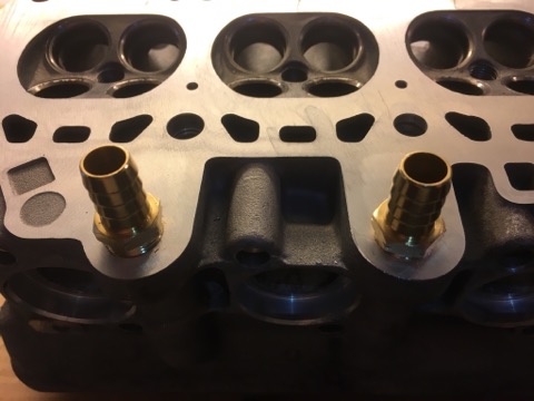

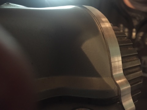

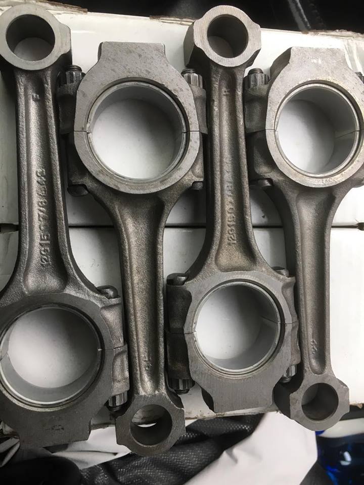

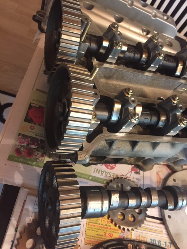

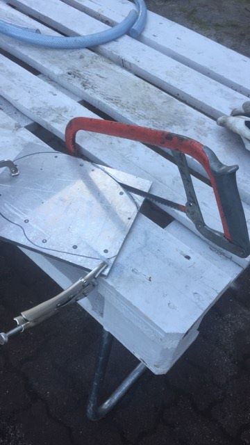

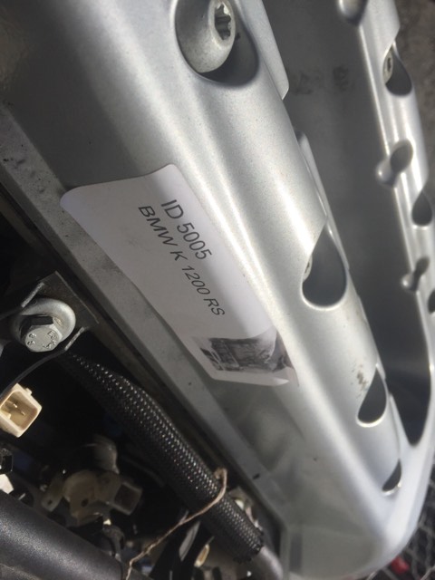

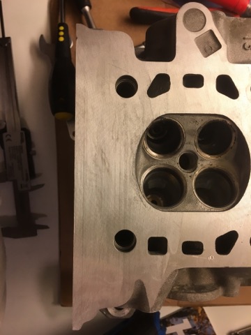

club75 Kirjoitettu 24. Lokakuuta, 2017 Kirjoittaja Raportoi Jaa Kirjoitettu 24. Lokakuuta, 2017 Tässä on yks elintenluovuttaja. Hommasin kokonaisen myllyn josta käyttöön tulee kansi nokkineen ja venttiilikoppa. Yksi syy oli myös mäntien ja venttiilien välinen paikka toisiisnsa nähden ja mäntiin tarvittavat kolot venttiileille. Netistä kaikenlaista tietoa löytyy ja mittoja ym. mutta tuntui viisaimmalta hommata koko moottori ja purkaa itse se osiin niin pystyi tarkistamaan mihin bmwssä nousee männät suhteessa tasopintaan ja a-sarjalaiseen verrattuna, plus että bemarissa on tosipaksu kansipahvi joka olis varmasti tehnut useamman kieron venttiilin kun konetta olis alkanut pyörittelemään (ehkä). Lisäksi tuosta siirtyy miniin kaikki ruiskuhilut ja jotakin muuta pientä. Kansi purettiin ja todettiin hyväksi. Ei kulumisen merkkejä ja kaikki venttiilitkin pitivät. Tasopinta hiottiin, kannen pari öljynpaluu reikää hitsattiin umpeen joihin tehtiin reiät ja kierteet öljynpaluu nippoja varten. Lisäksi hihnapäähän piti hitsata jatkoa että öljyt pysyvät oikeassa paikassa. Niin no piti siihen tehdä tietysti päätylevykin nokkien läpivienneillä ja stefoilla... Ja venttiilikoppaa piti vähän lyhentää. Mini1380 1 Link to comment Share on other sites Lisää jakomahdollisuuksia...

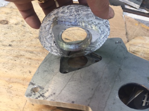

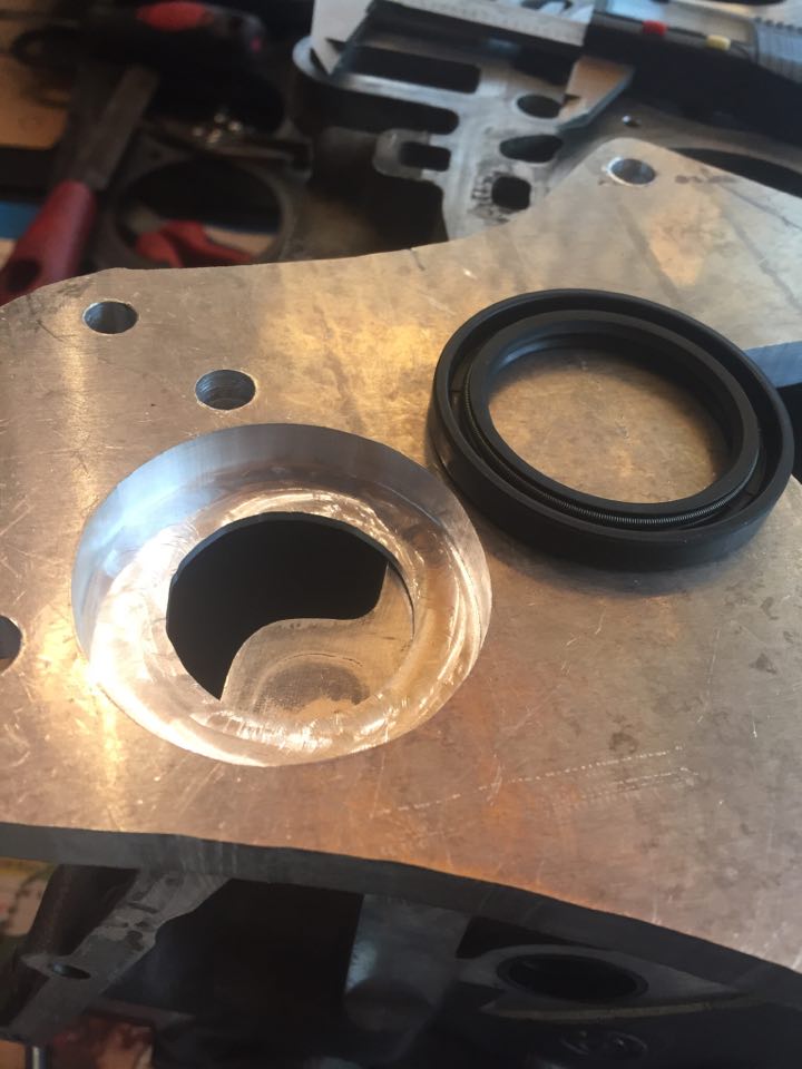

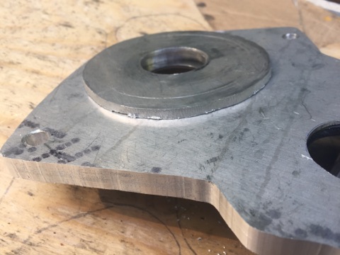

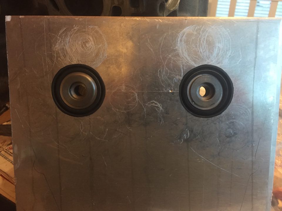

club75 Kirjoitettu 31. Lokakuuta, 2017 Kirjoittaja Raportoi Jaa Kirjoitettu 31. Lokakuuta, 2017 Noita läpivientien versiota tuli pari tehtyä kun ensimmäinen ei "toiminut". Hihnankiristin on voortista, stefat toyotasta ja holkit on sorvattu teräksestä. Kuvat aikalailla työstövaiheista. Link to comment Share on other sites Lisää jakomahdollisuuksia...

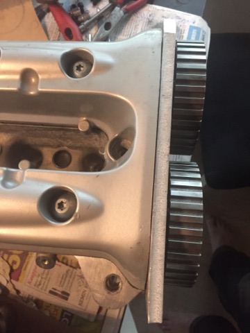

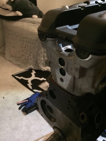

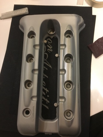

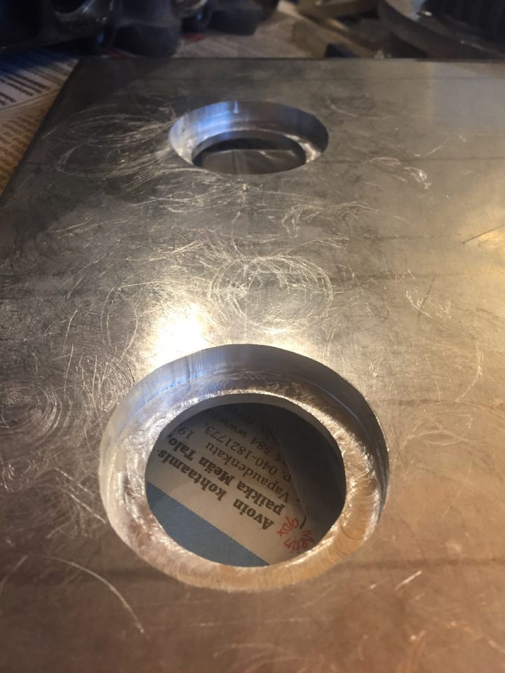

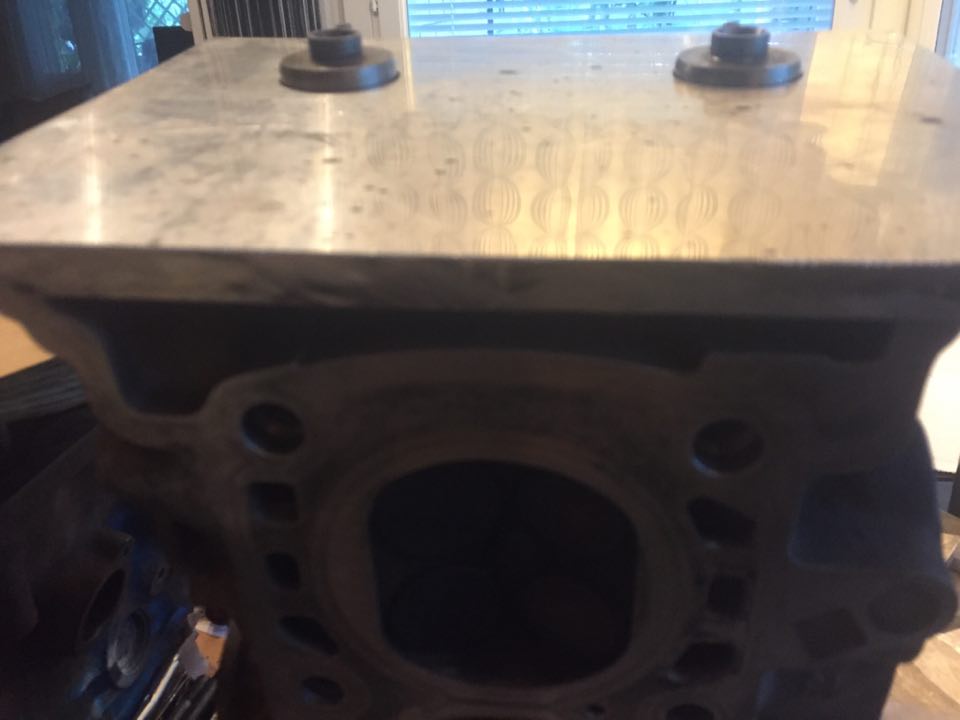

club75 Kirjoitettu 5. Marraskuuta, 2017 Kirjoittaja Raportoi Jaa Kirjoitettu 5. Marraskuuta, 2017 Yläpään levyyn tein pienet olakkeet nokkein stefoille etteivät lennä heti vi###n jos kerää pikkusen painetta. Kolmannessa ja neljännessä kuvassa näkyy hyvin kannessa oleva aukko johon hitsautin täytettä. Pöllönsilmät on nokkien jatkoadapterit. Maalaria haastattelin vähän niinkuin pakon edessä että sais korillekkin jotakin tehtyä talven aikana. Joutu lähteen pohjahommiin että vähän sais hintaa alemmas, viikonloppu vierähti sitten pakkelia levitellessä ja pois hioessa... Katon hioin osin pellille kun oli niitä ihme huokosia niinkuin konepellissäkin, epoksia paljaisiin kohtiin jos hiontaväri olis tarkoitus levittää seuraavaksi. Mini1380 1 Link to comment Share on other sites Lisää jakomahdollisuuksia...

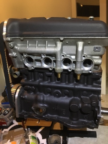

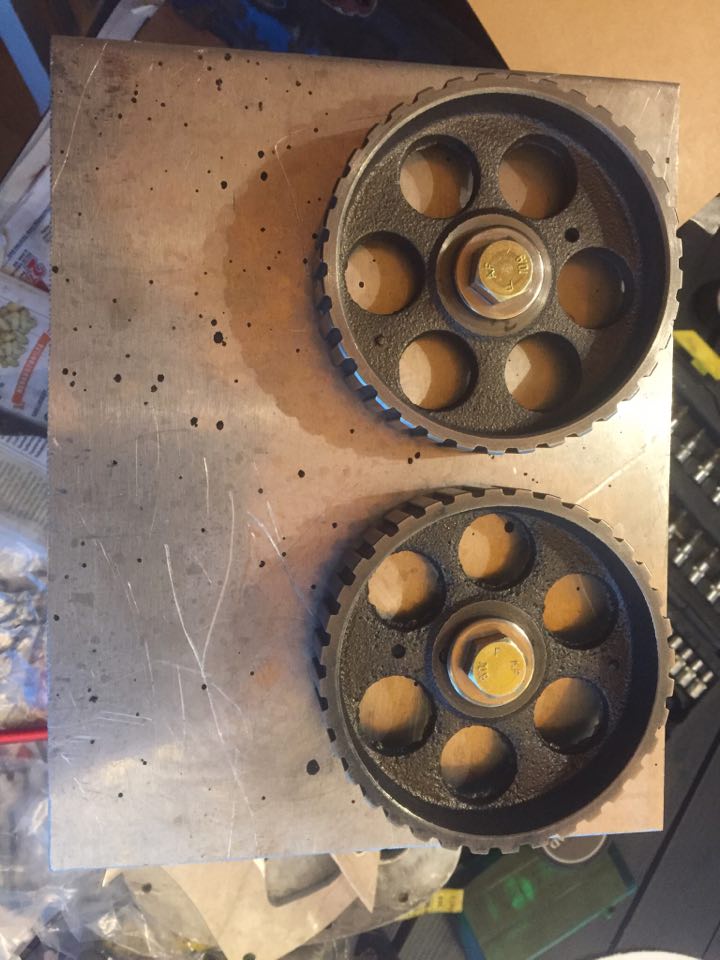

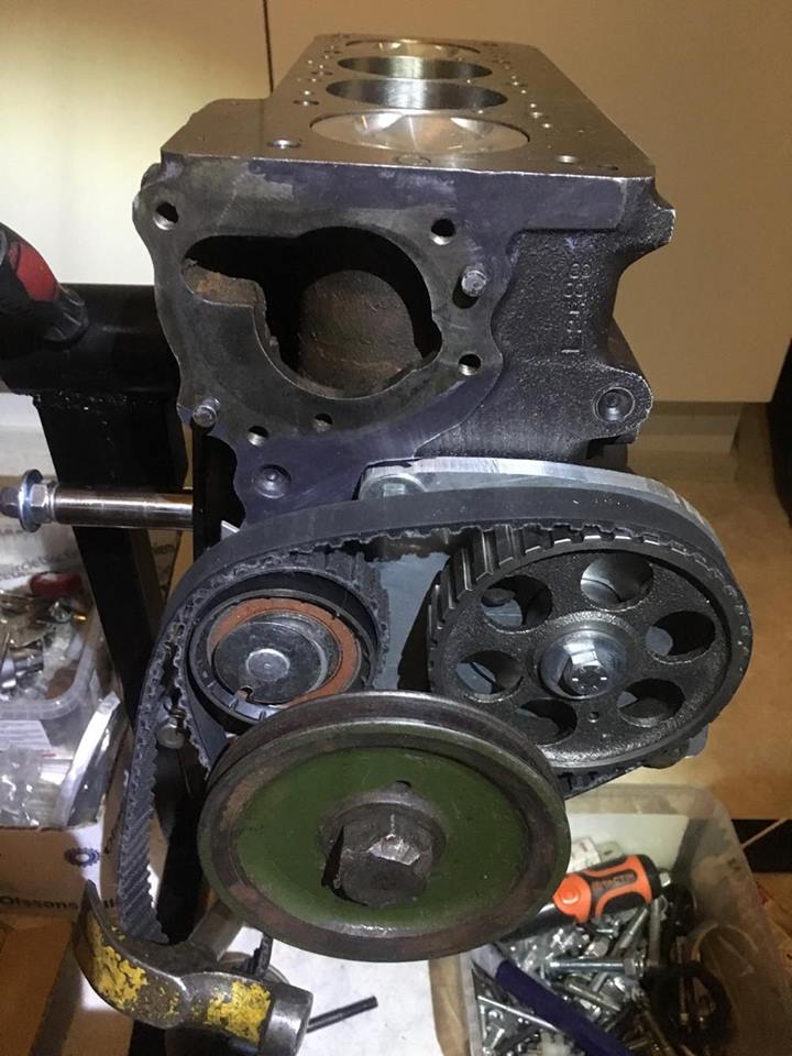

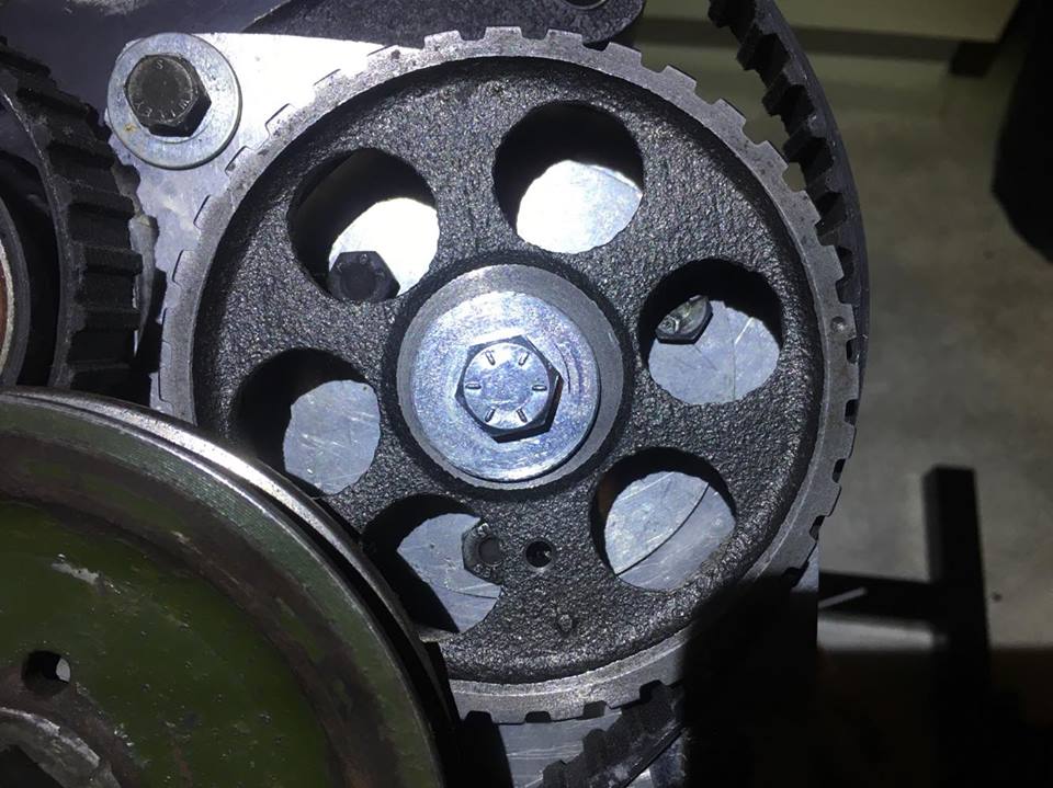

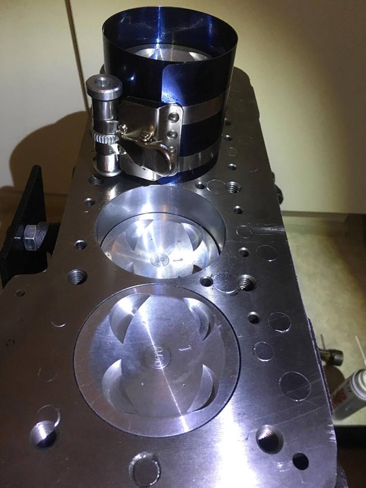

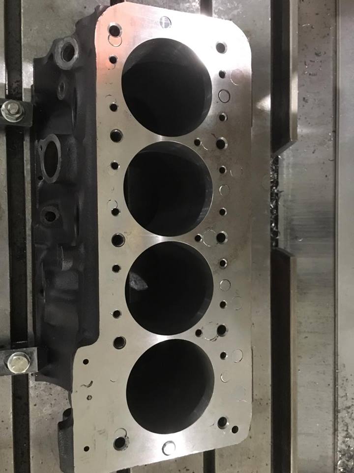

club75 Kirjoitettu 8. Marraskuuta, 2017 Kirjoittaja Raportoi Jaa Kirjoitettu 8. Marraskuuta, 2017 Lohkoon siis tulpattu tehty uudet reiät pinnapulteille ym. Männät romuineen paikallaan. Jakohihnanpyörät ja siimapyörä läpivienteineen koeasennettu ja hihnakin lopulta löytyi motonetin hyllystä. Mini1380 1 Link to comment Share on other sites Lisää jakomahdollisuuksia...

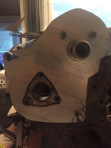

club75 Kirjoitettu 8. Marraskuuta, 2017 Kirjoittaja Raportoi Jaa Kirjoitettu 8. Marraskuuta, 2017 Pari kuvaa miltä paketti näyttää, kansi on kirimättä, kiristimelle toinen reikä tekemättä mutta karkeasti tuommonen siitä nyt sitten tuli. edit. ja nokkien ajoitukset pitää vielä varmistaa... pitäs olla aika lähellä... Link to comment Share on other sites Lisää jakomahdollisuuksia...

Mini1380 Kirjoitettu 9. Marraskuuta, 2017 Raportoi Jaa Kirjoitettu 9. Marraskuuta, 2017 Hyvältä näyttää. Kampiakselin siimapyörä kannattaa vaihtaa värinänvaimennetuksi. Link to comment Share on other sites Lisää jakomahdollisuuksia...
minorv8 Kirjoitettu 9. Marraskuuta, 2017 Raportoi Jaa Kirjoitettu 9. Marraskuuta, 2017 Mites rpm/ykk signaali ruiskulle, laitatko 36-1 tai vastaavan kampuralle ? Ja samaa mieltä kuin Lari, kunnon hihnapyörä kampuralle. Link to comment Share on other sites Lisää jakomahdollisuuksia...
club75 Kirjoitettu 9. Marraskuuta, 2017 Kirjoittaja Raportoi Jaa Kirjoitettu 9. Marraskuuta, 2017 Triggeri siimapyörään kiinni. Hammasluku vielä auki. Kumipyörä vielä mietinnässä. Link to comment Share on other sites Lisää jakomahdollisuuksia...
Mini1380 Kirjoitettu 9. Marraskuuta, 2017 Raportoi Jaa Kirjoitettu 9. Marraskuuta, 2017 Minin ja varsinkin 1275 koneessa on sen verran paljon värinöitä osittain kolmesta runkolaakerista ja pitkästä iskusta johtuen että kannattaa laittaa. Link to comment Share on other sites Lisää jakomahdollisuuksia...
club75 Kirjoitettu 9. Marraskuuta, 2017 Kirjoittaja Raportoi Jaa Kirjoitettu 9. Marraskuuta, 2017 Täytyy ilmeisesti hommata semmoinen. Saa tarjota ehjää... Link to comment Share on other sites Lisää jakomahdollisuuksia...

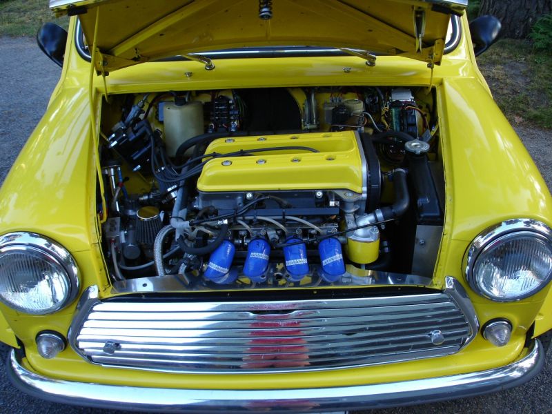

koirankoppi Kirjoitettu 13. Marraskuuta, 2017 Raportoi Jaa Kirjoitettu 13. Marraskuuta, 2017 Eikös tuollaisella vastaavalla tekniikalla varustettu keltainen Mini ole pyörinyt eteläisen Suomen teillä jo kymmenkunta vuotta..? Link to comment Share on other sites Lisää jakomahdollisuuksia...
club75 Kirjoitettu 13. Marraskuuta, 2017 Kirjoittaja Raportoi Jaa Kirjoitettu 13. Marraskuuta, 2017 En osaa sanoa... Link to comment Share on other sites Lisää jakomahdollisuuksia...
koirankoppi Kirjoitettu 13. Marraskuuta, 2017 Raportoi Jaa Kirjoitettu 13. Marraskuuta, 2017 Vesa Vuori Hämeenlinna Link to comment Share on other sites Lisää jakomahdollisuuksia...
club75 Kirjoitettu 13. Marraskuuta, 2017 Kirjoittaja Raportoi Jaa Kirjoitettu 13. Marraskuuta, 2017 Siellähän se möllöttelee :) Link to comment Share on other sites Lisää jakomahdollisuuksia...
