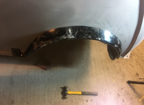

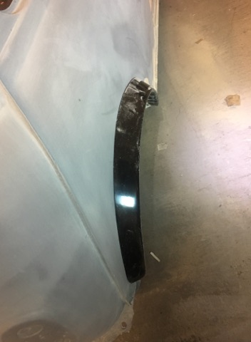

club75 Kirjoitettu 16. Joulukuuta, 2017 Kirjoittaja Raportoi Jaa Kirjoitettu 16. Joulukuuta, 2017 Kyllä nuo kaaret ei satu sinnepäinkään, ja se per#### tiiviste on ihan syvältä. Olisko tuohon toista tiiviste vaihtoehtoa. Link to comment Share on other sites Lisää jakomahdollisuuksia...

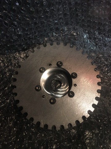

club75 Kirjoitettu 25. Joulukuuta, 2017 Kirjoittaja Raportoi Jaa Kirjoitettu 25. Joulukuuta, 2017 kipinänajoituksenmäärittäjä, keskittyy pultilla ja sopii värinävaimennin mallin siimapyörän sisään Link to comment Share on other sites Lisää jakomahdollisuuksia...

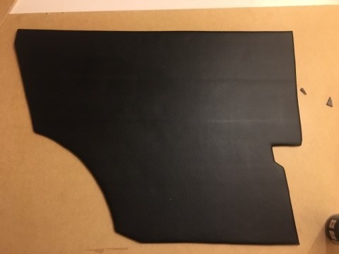

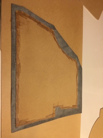

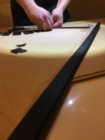

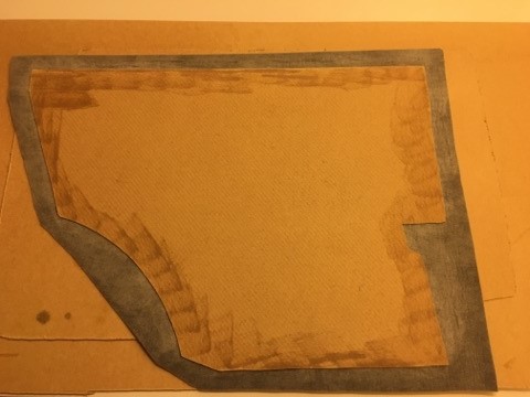

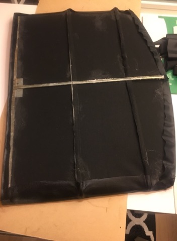

club75 Kirjoitettu 30. Joulukuuta, 2017 Kirjoittaja Raportoi Jaa Kirjoitettu 30. Joulukuuta, 2017 Tässä on joutopäivinä saatu jotakin aikaiseksikin, pohjat alkaa olla pikkuhiljaa loppusuoralla. Koitin paikallista verhoilijaa saada kiinni mutta oli joululomilla ilmeisesti niin tekasin ite ovipahvit eteen ja taakse. Ja taas se sama virsi että kun ite tekee niin tulee just semmonenko sattuu tulemaan. Pari kuvaa on aina mukava... Link to comment Share on other sites Lisää jakomahdollisuuksia...
Turbo 69 Kirjoitettu 31. Joulukuuta, 2017 Raportoi Jaa Kirjoitettu 31. Joulukuuta, 2017 Pistä vielä nitojalla kiinni takaa,tuppaa tuo pelkkä liimaus irtoamaan.Et vissiin laittanu mitään pehmustetta väliin?Ite laitoin noihin 4mm vaahtomuovin väliin,tulee vähän pehmosempi ja hyvin menee vielä paikalleen. Link to comment Share on other sites Lisää jakomahdollisuuksia...
club75 Kirjoitettu 31. Joulukuuta, 2017 Kirjoittaja Raportoi Jaa Kirjoitettu 31. Joulukuuta, 2017 on siinä semmonen vaahtomuovi olisko 2mm:n Link to comment Share on other sites Lisää jakomahdollisuuksia...
Turbo 69 Kirjoitettu 31. Joulukuuta, 2017 Raportoi Jaa Kirjoitettu 31. Joulukuuta, 2017 Okei,varmista vielä nitojalla. Link to comment Share on other sites Lisää jakomahdollisuuksia...

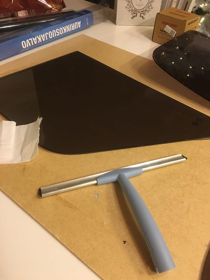

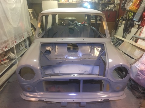

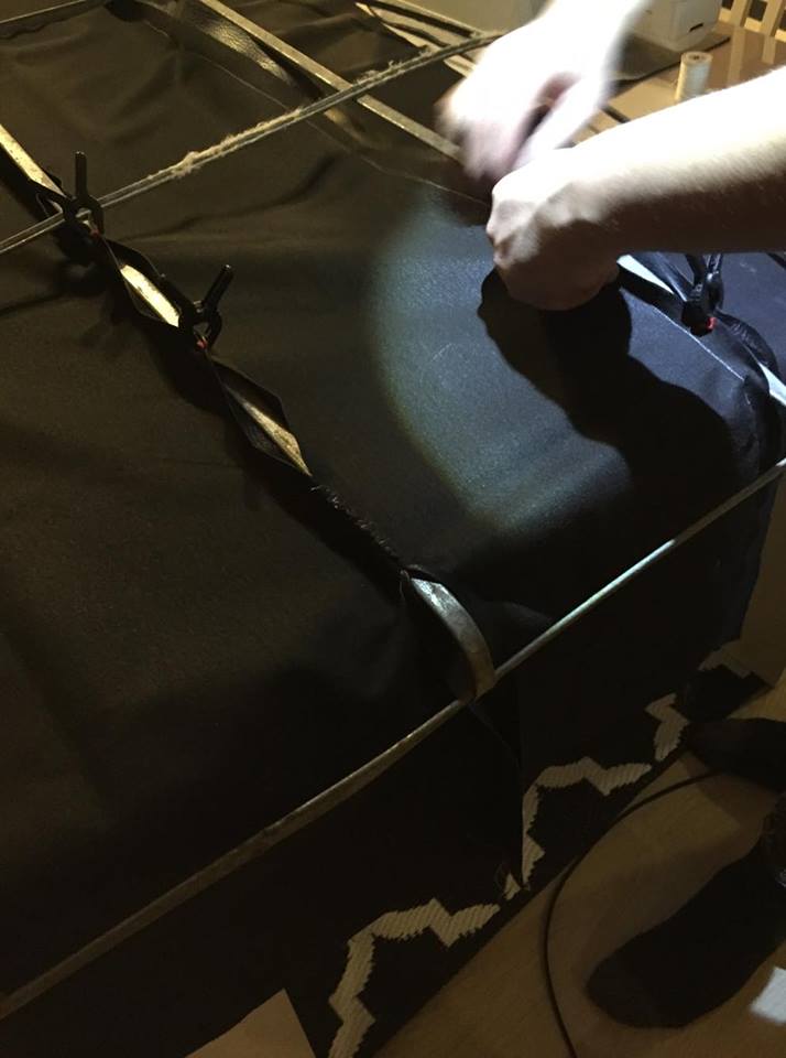

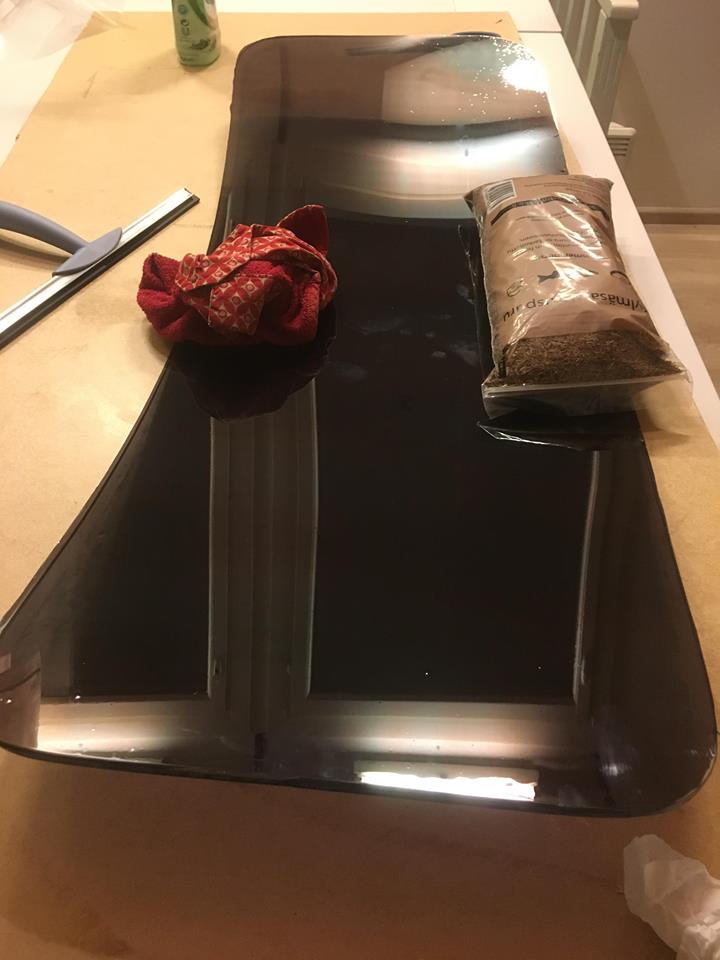

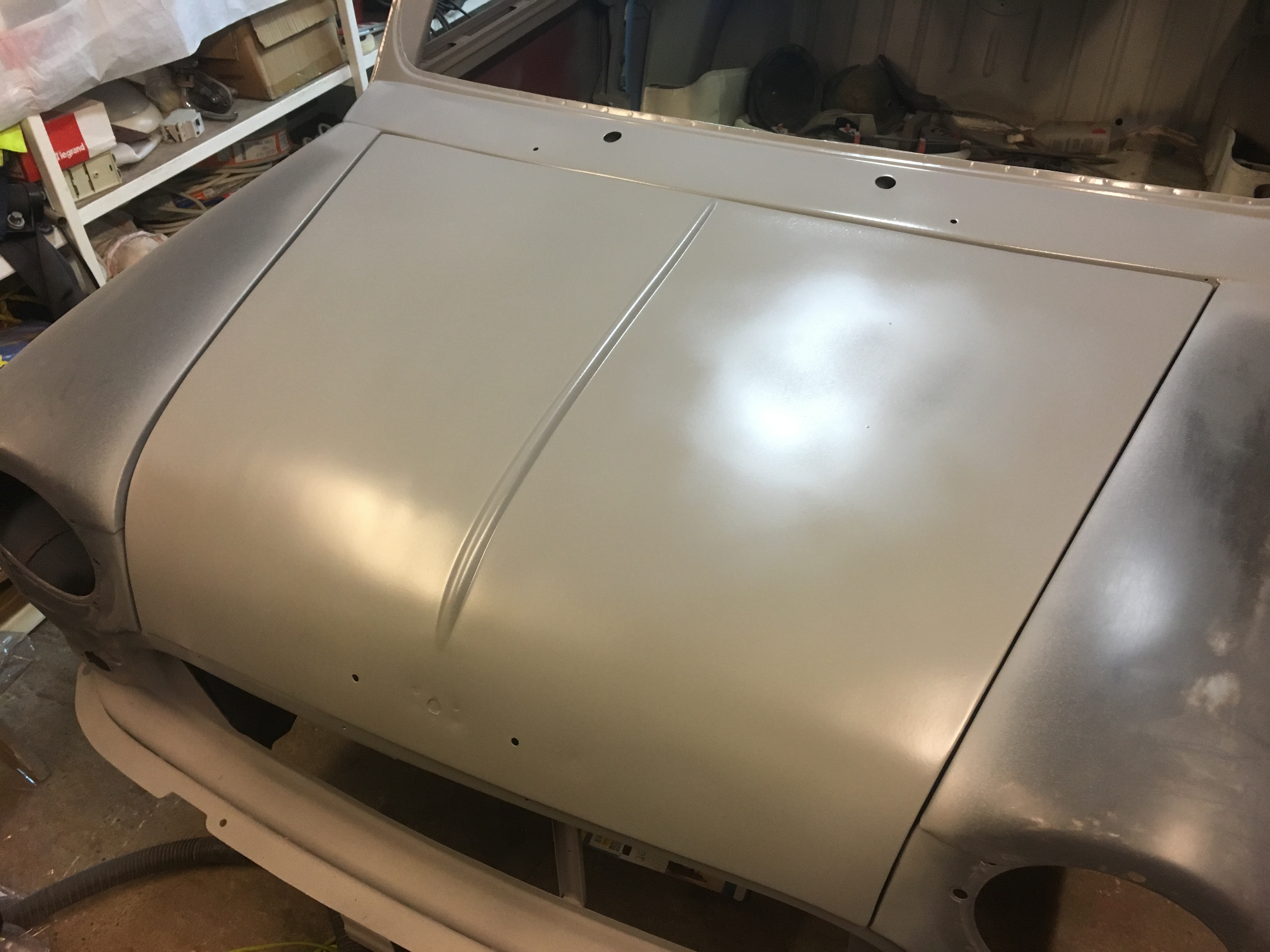

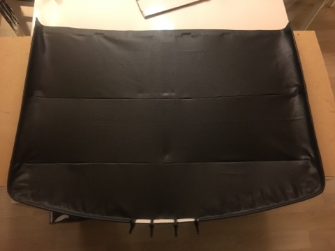

club75 Kirjoitettu 15. Tammikuuta, 2018 Kirjoittaja Raportoi Jaa Kirjoitettu 15. Tammikuuta, 2018 Koppaa hiottu, pakkeloitu, maalattu ja kaaria soviteltu. Kaariin olen kohtuu tyytyväinen vaikka aikaa meni paljon ja vielä loppusiistiminen on tekemättä. Kattoverhoilu oli ihan paska ja kun tuota nahkaa sattu olemaan niin ajattelin että kokeilen tehdä uuden. Laitan kuvan kun on valmis. Ikkunoita testasin tummentaa, vähän on tumman oloista mutta kuvat valehtelee =) Link to comment Share on other sites Lisää jakomahdollisuuksia...
koirankoppi Kirjoitettu 16. Tammikuuta, 2018 Raportoi Jaa Kirjoitettu 16. Tammikuuta, 2018 Hienoo työtä, sano. Tekijämies eikä mikään tyhjänpuhuja Link to comment Share on other sites Lisää jakomahdollisuuksia...
club75 Kirjoitettu 18. Tammikuuta, 2018 Kirjoittaja Raportoi Jaa Kirjoitettu 18. Tammikuuta, 2018 takaosa liimattu, saa nähä pysyykö, pari ruttua jäi mutta ei haittaa Link to comment Share on other sites Lisää jakomahdollisuuksia...

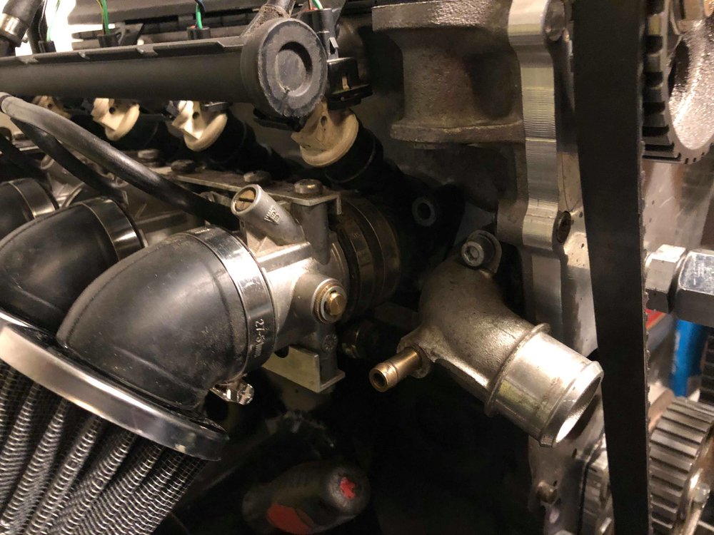

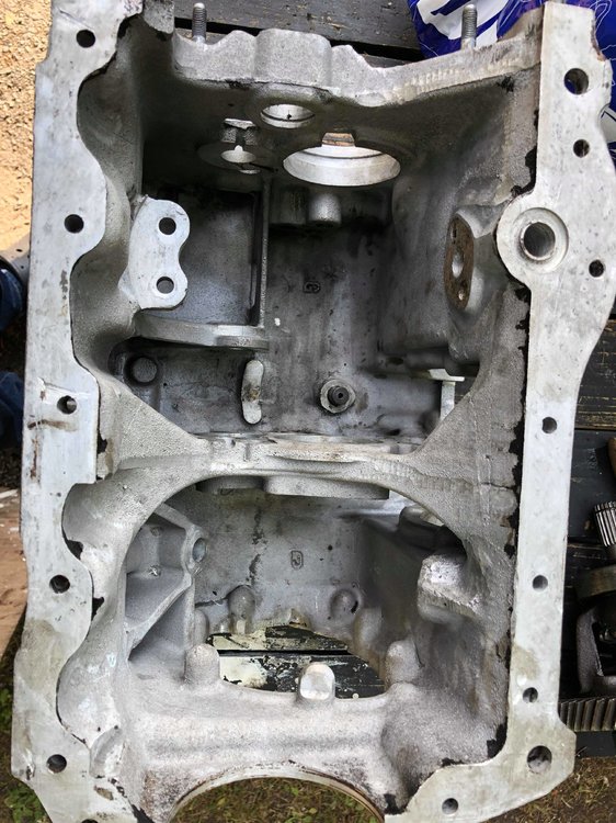

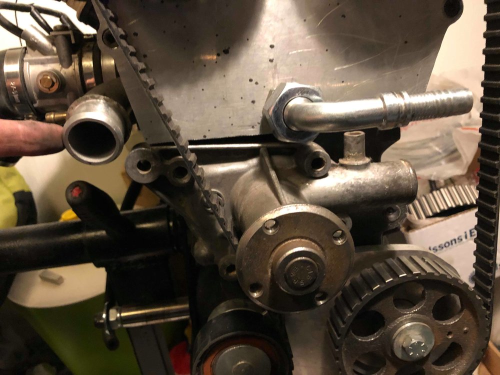

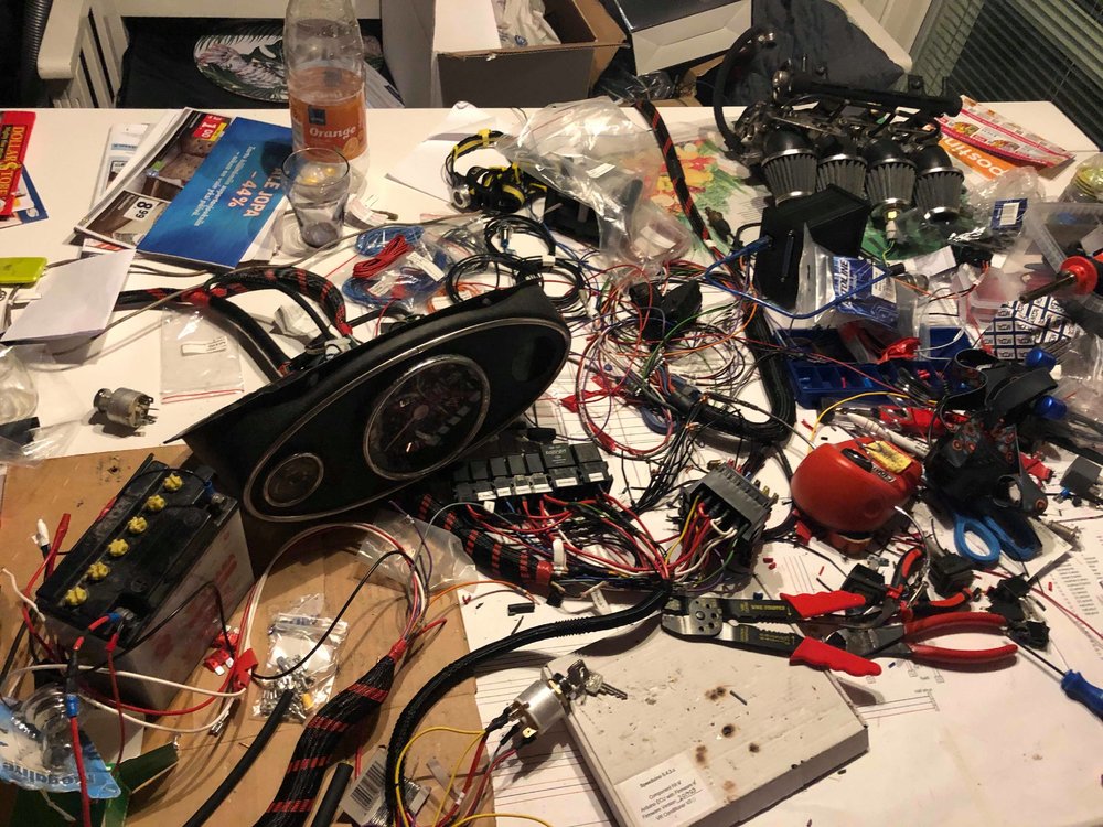

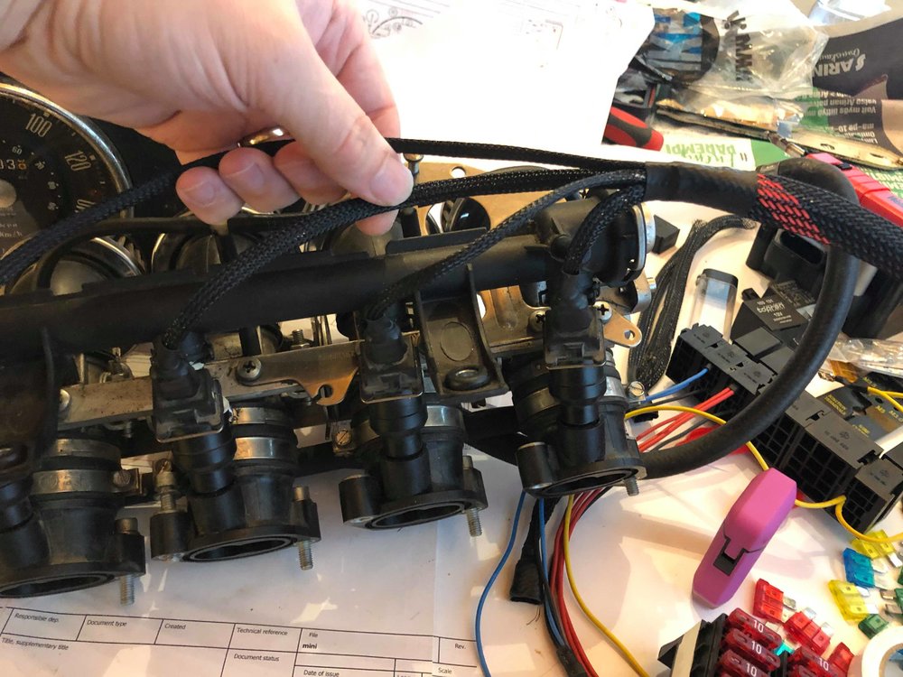

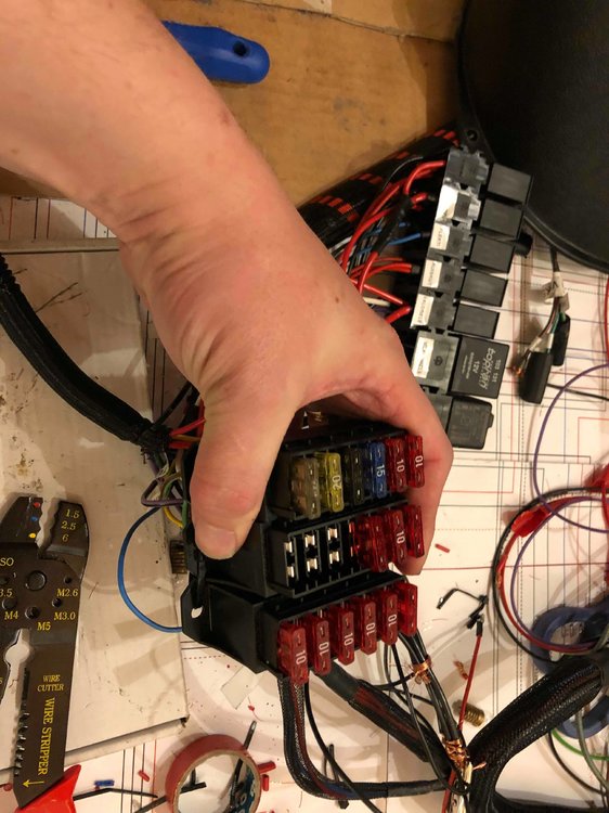

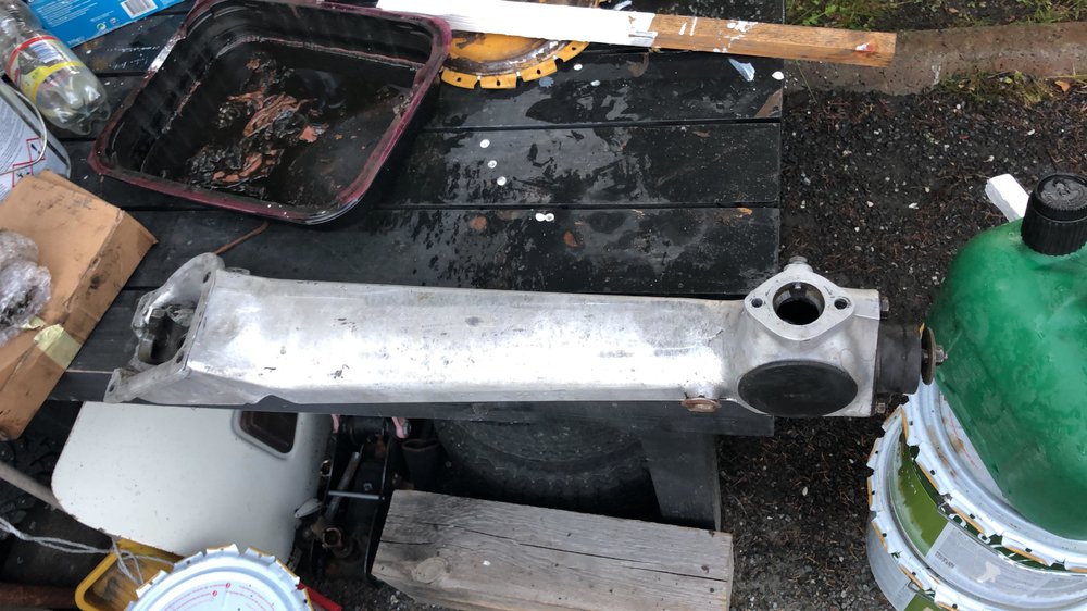

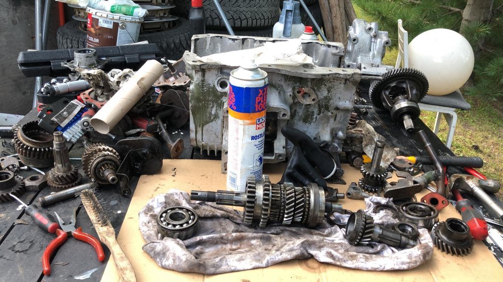

club75 Kirjoitettu 10. Marraskuuta, 2019 Kirjoittaja Raportoi Jaa Kirjoitettu 10. Marraskuuta, 2019 Terve, projekti jatkuu pikkuhiljaa, vaikka en päivityksiä ole kirjoitellutkaan. Kevään ja kesä aikana jotakin pientä on tehty. Latikko on käytetty muttereina ja kasattu uusiksi, kulumat poistettu ja muutamaa laakeria vaille valmis. Koneeseen öljynpaluulinjat kerääjää lukuunottamatta valmiit ja vesikin pitäisi kulkea vittuilematta. Sähköt on tehty valmiiksi. Moottorinohjaus kaikkine antureineen on testattu ja kaikki toimii. Sulakkeita tuli 15 ja kaikki releet (bensapumppu, pyyhkijät, sähköflekti, suuttimien virrat, valot, puola, päävirta ja vilkut) on myös testattu. Ecu siis ohjaa uutta systeemiä ja vanhaa ohjaa kuljettaja kajuutasta mutta releiden kautta. Tämän johdotuksen olisi melkein kannattanut tehdä kokonaan uusiksi mutta halusin pitää mahdollisimman paljon alkuperäisen värisiä johdotuksia jostakin kumman syystä. On mulla tietenkin piirretty kaavio nykyisestä johtoviidakosta (varalta). Viime kesänä oli tarkoitus maalata kori mutta muut maalaus hommat ja tallin remontti siirsi minin maalamista ja etenemistä. Maalaan sitten kun kun ehdin. pari satunnaista kuvaa... Link to comment Share on other sites Lisää jakomahdollisuuksia...

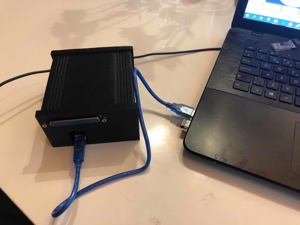

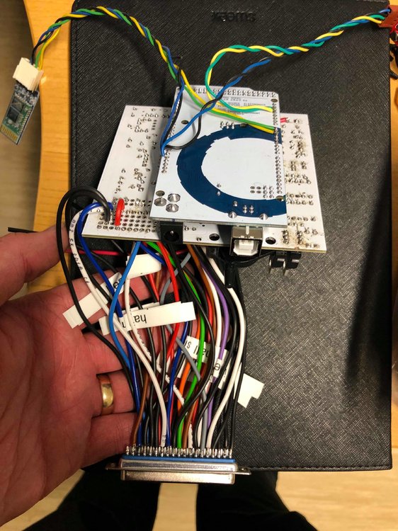

minorv8 Kirjoitettu 11. Marraskuuta, 2019 Raportoi Jaa Kirjoitettu 11. Marraskuuta, 2019 Just tappelin tietotekniikan kanssa kun vanhan miniläppäri päätti heittäytyä mykäksi. Sillä kun on tähän asti hoidettu Morriksen boksin ronkkiminen. Haltechin ECU on pelkästään sarjaportilla eikä nykyläppärit semmoista tunne. Miniläppärikin vaatii serial-USB adapterin. Noh, siihen kun vielä lisää sen että Haltechissa on tasan 4 portti vaihtoehtoa COM1-COM4 jotka taas läppäreissä on jo varattu muuhun käyttöön niin soppa on valmis. Ei yhteyttä... Kauhealla tappelulla sain kuitenkin jonkinlaisen yhdynnän aikaiseksi mutta tiedonsiirtonopeus on lähinnä etanan tasolla... Tommoinen USB yhteys saa miettimään pitäisikö jossain vaiheessa modernisoida purkki nykyaikaan. Taas tuli tosin todistettua että koneinsinööristä ei ole tietokonehommiin... Link to comment Share on other sites Lisää jakomahdollisuuksia...
club75 Kirjoitettu 11. Marraskuuta, 2019 Kirjoittaja Raportoi Jaa Kirjoitettu 11. Marraskuuta, 2019 Tuohon laitoin mötikät bluetoothille ja wlanille. Voi vaikka tabletilla tms säätää. Link to comment Share on other sites Lisää jakomahdollisuuksia...
