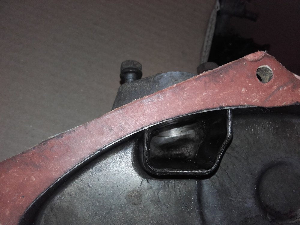

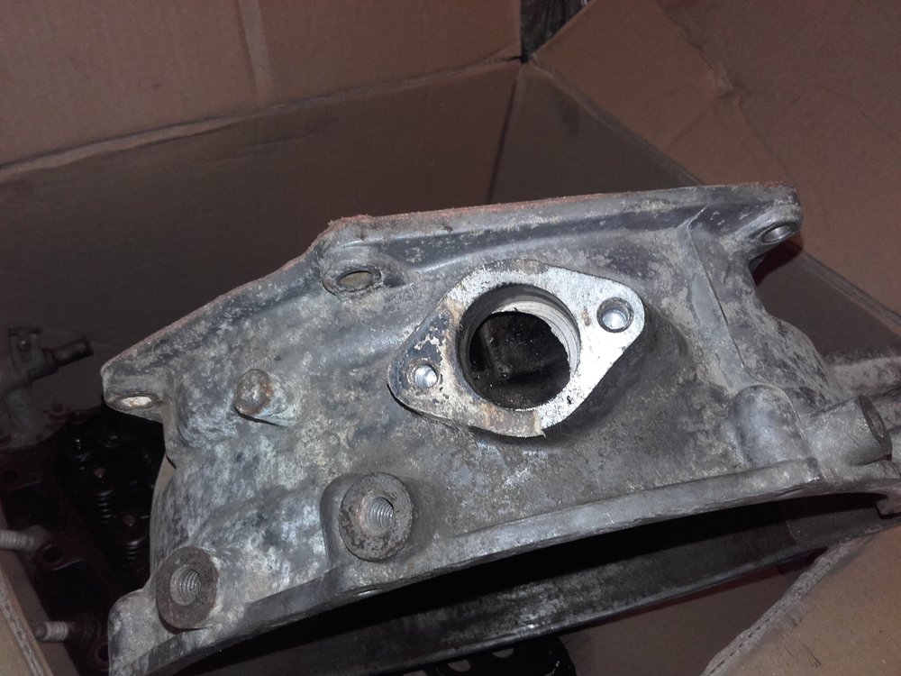

Turbo 69 Kirjoitettu 11. Marraskuuta, 2019 Raportoi Jaa Kirjoitettu 11. Marraskuuta, 2019 Tee vielä tuohon kaavelikoppaan lisähuohotin, kestää paremmin öljyt koneessa. Helppo tehdä. Link to comment Share on other sites Lisää jakomahdollisuuksia...
club75 Kirjoitettu 11. Marraskuuta, 2019 Kirjoittaja Raportoi Jaa Kirjoitettu 11. Marraskuuta, 2019 Voishan sen tehä. Link to comment Share on other sites Lisää jakomahdollisuuksia...
Turbo 69 Kirjoitettu 11. Marraskuuta, 2019 Raportoi Jaa Kirjoitettu 11. Marraskuuta, 2019 Kannattaa, kampikammion paine kasvaa ilman tuota. Öljy kannesta ei kerkeä laskeutua. Aikoinaan, ilman tuota, öljyt lensi pihalle venttiilikopan huohottimesta kun oli ajanut isoilla kierroksilla tarpeeksi kauan. Link to comment Share on other sites Lisää jakomahdollisuuksia...
club75 Kirjoitettu 11. Marraskuuta, 2019 Kirjoittaja Raportoi Jaa Kirjoitettu 11. Marraskuuta, 2019 On mulla clubmanissakin ollu huohotus ongelmia. Ne ratkesi venttiilikopan huohotus reiällä. Tuossa bemarin venttiilin kopassa ei ole muita reikiä ko pultin reiät. Jos ei tee... Link to comment Share on other sites Lisää jakomahdollisuuksia...
Turbo 69 Kirjoitettu 11. Marraskuuta, 2019 Raportoi Jaa Kirjoitettu 11. Marraskuuta, 2019 Joo, yksi kaaveliin ja toinen venakoppaan, niin homman pitäs toimia. Jätä molemmat tekemättä, niin tiivisteet pettää tai kone rupee syömään öljyä. Hietsu 1 Link to comment Share on other sites Lisää jakomahdollisuuksia...
Turbo 69 Kirjoitettu 12. Marraskuuta, 2019 Raportoi Jaa Kirjoitettu 12. Marraskuuta, 2019 Eikös tuo Bemarin kone ole alunperin kyljellään? Sen takia venakopan kannessa ei ole huohotin putkea. Link to comment Share on other sites Lisää jakomahdollisuuksia...
club75 Kirjoitettu 12. Marraskuuta, 2019 Kirjoittaja Raportoi Jaa Kirjoitettu 12. Marraskuuta, 2019 joo poikittain on Kimi 1 Link to comment Share on other sites Lisää jakomahdollisuuksia...
Turbo 69 Kirjoitettu 12. Marraskuuta, 2019 Raportoi Jaa Kirjoitettu 12. Marraskuuta, 2019 Elikkä kannattaa tehdä nuo lisäykset.. Link to comment Share on other sites Lisää jakomahdollisuuksia...

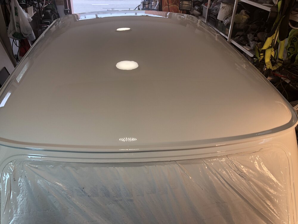

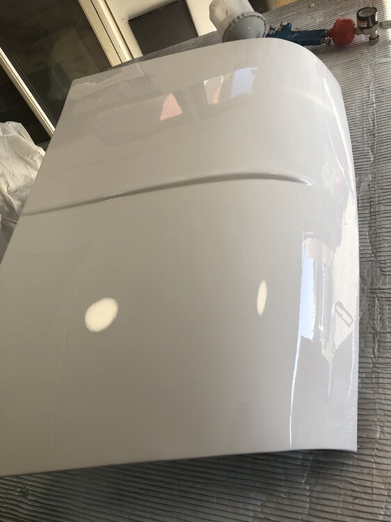

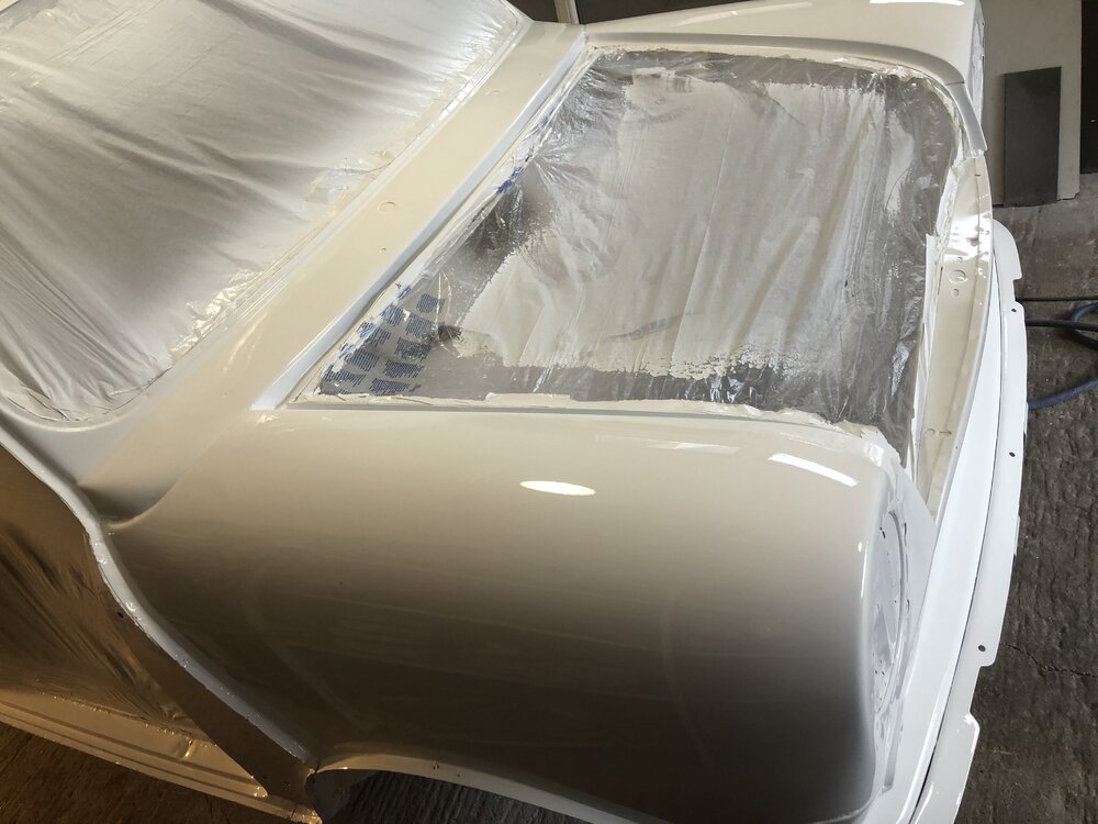

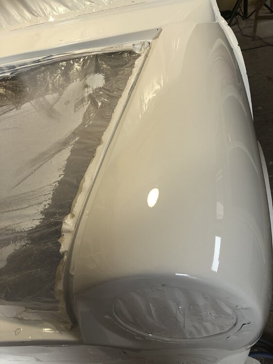

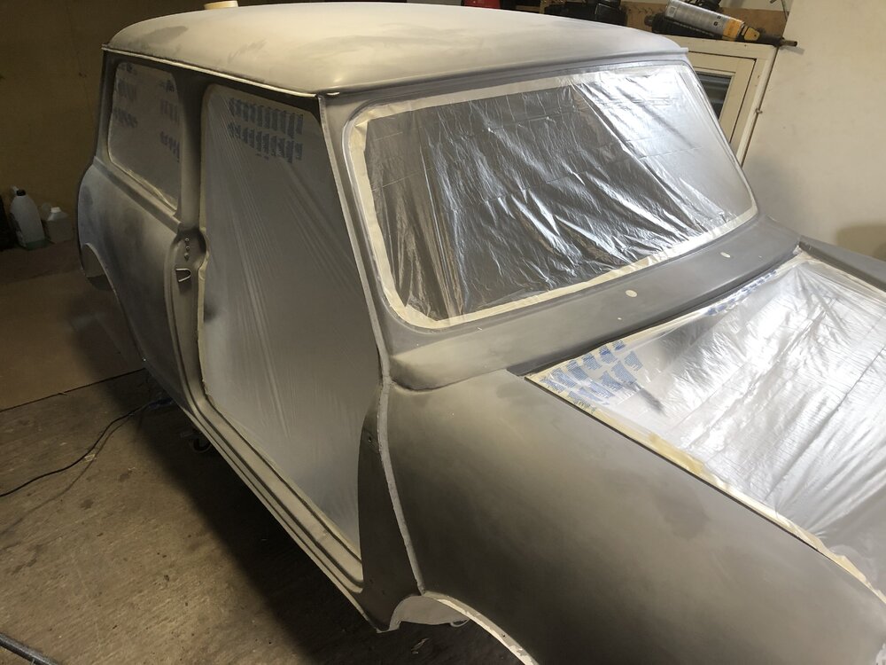

club75 Kirjoitettu 1. Elokuuta, 2020 Kirjoittaja Raportoi Jaa Kirjoitettu 1. Elokuuta, 2020 Pikkuhiljaa edistyy. Auto on väritetty ja seuraavaksi alkaa kasaus. Link to comment Share on other sites Lisää jakomahdollisuuksia...

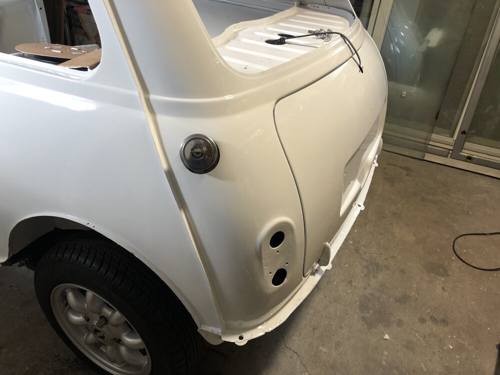

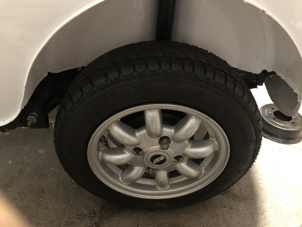

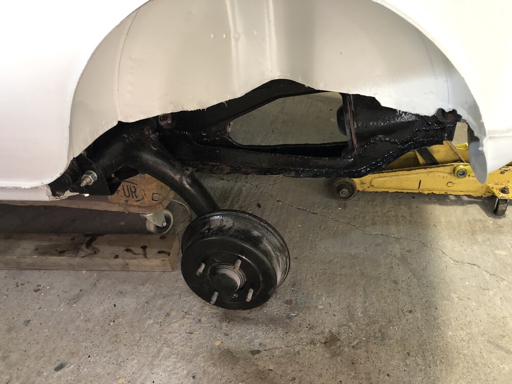

club75 Kirjoitettu 15. Elokuuta, 2021 Kirjoittaja Raportoi Jaa Kirjoitettu 15. Elokuuta, 2021 Muutama satunnainen Takakelkka paikallaan. Rummut vaihtui leveämmiksi. jarruja vaille aika vähän levittää vaikka on leveät rummut ruisku minin tankki paikallaan, vaihdoin tehokkaamman pumpun alkuperäisen tilalle huomaa luukun ”lukko” Link to comment Share on other sites Lisää jakomahdollisuuksia...

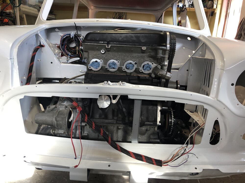

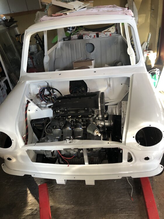

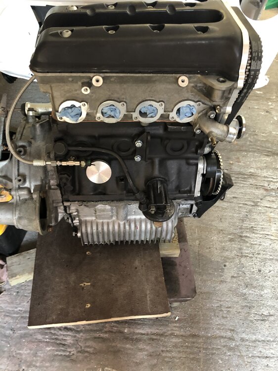

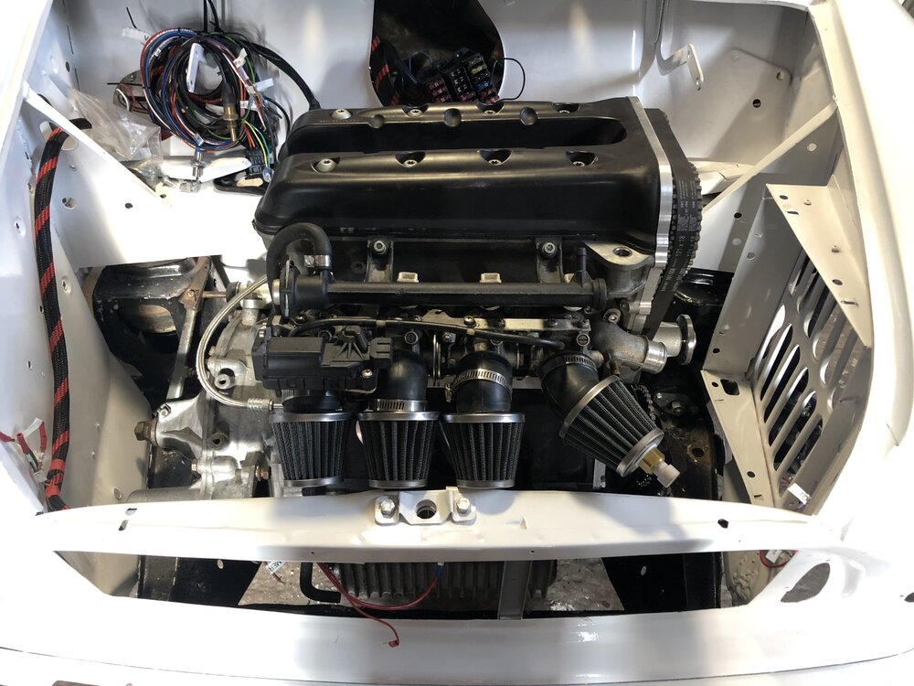

club75 Kirjoitettu 15. Elokuuta, 2021 Kirjoittaja Raportoi Jaa Kirjoitettu 15. Elokuuta, 2021 Pakosarjan rakentamisessa on menossa vissiin seittemäs versio. Laitan kuvan kun malli on siunattu. Etukelkan kasaamisesta ei näköjään ollu kuvaa mutta yllätys yllätys jokaikinen pultti meni kampeamatta paikalleen eli uskoisin että irtikäyttämäni varvaspelti ja etulattian pellit ovat aikalailla oikeilla paikoillaan. kone on nipussa, pyörii, jako kohillaan, vetoakseleiden sisemmät nivelet on pesty rasvattu ja kasattu. Uloimmat on uudet mutta nekin sai kunnon vaseliinit ja suojakumit. laatikon purin aikoinaan ja vaihdoin kuluneet osat, laakerit ja tiivisteet uusiin. Mulla on tapana laittaa liima tiivisteen molemmin puolin ja aika moni laatikko on lopettanut tihkumisen. kone on menossa omalle paikalleen hartsa112 1 Link to comment Share on other sites Lisää jakomahdollisuuksia...
club75 Kirjoitettu 15. Elokuuta, 2021 Kirjoittaja Raportoi Jaa Kirjoitettu 15. Elokuuta, 2021 Kone paikallaan. En ehtinyt kokeilla sopiiko konepelti kiinni. Sähköt on heitetty suunnilleen sinnepäin ja niiden kytkeminen tapahtuu joskus. Tuliliemen komponentit osittain paikallaan. Imuilman anturille pitää jotakin keksiä kun on aika patentin näköinen. Bini on omilla rattaillaan (eurolava vielä alla). seuraavaksi ehkä sähköjen kytkentää tai äänieristämistä tai jotakin, jää nähtäväksi Turbo 69 and hartsa112 2 Link to comment Share on other sites Lisää jakomahdollisuuksia...

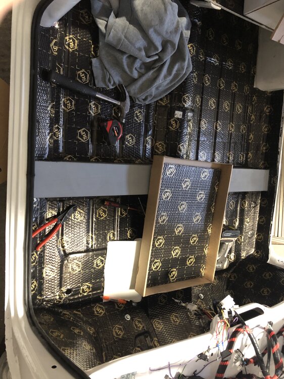

club75 Kirjoitettu 21. Elokuuta, 2021 Kirjoittaja Raportoi Jaa Kirjoitettu 21. Elokuuta, 2021 ääntä vähemmäksi Link to comment Share on other sites Lisää jakomahdollisuuksia...

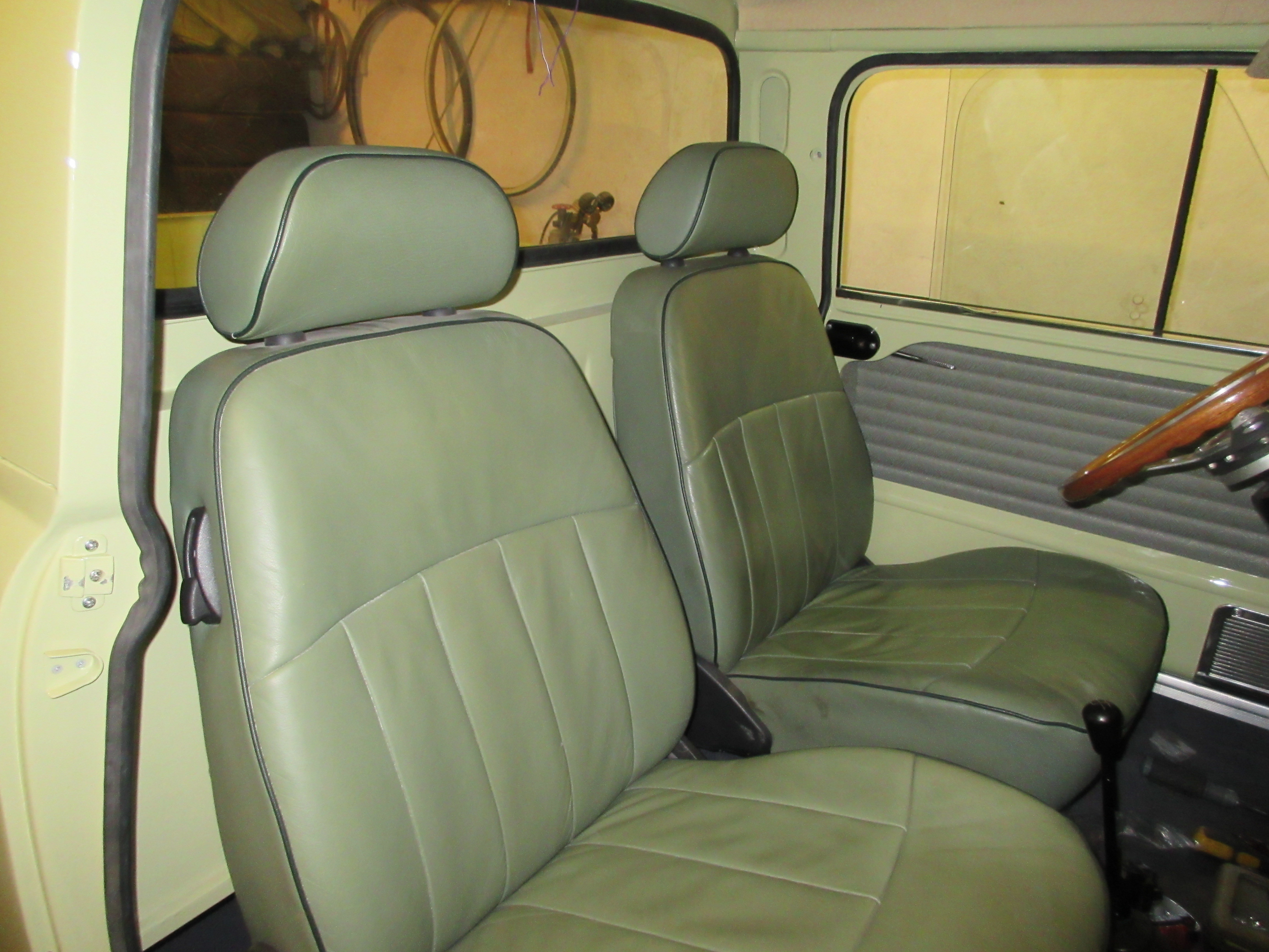

club75 Kirjoitettu 28. Elokuuta, 2021 Kirjoittaja Raportoi Jaa Kirjoitettu 28. Elokuuta, 2021 En ole aikaisemmin laittanut ykköskoppasen kattoverhoilua paikalleen. Meinasi usko välillä loppua. Päätin sitten toistaiseksi unohtaa uusien penkkien oston ja laiton ja testasin vinyylimaalia vanhoihin jakkaroihin. Ihan asiallinen omasta mielestä. Etupenkeistä pitää vielä pohjat uusia ja raudat maalata. Takapäähän vielä nahkat pyöräkoteloihin ja sivukoteloihin Link to comment Share on other sites Lisää jakomahdollisuuksia...
Turbo 69 Kirjoitettu 2. Syyskuuta, 2021 Raportoi Jaa Kirjoitettu 2. Syyskuuta, 2021 Jännityksellä ootan, millon meinaat savut koneesta ottaa? On siulla ainakin hyvät hermot, kun maltat vielä muitakin asennus hommia tehdä. Vai onko se jo käynnistetty? Tai puuttuuko joku osa vielä? Anteeksi uteliaisuus. Link to comment Share on other sites Lisää jakomahdollisuuksia...
club75 Kirjoitettu 2. Syyskuuta, 2021 Kirjoittaja Raportoi Jaa Kirjoitettu 2. Syyskuuta, 2021 No pitää varmaan se pakosarja saaha valmiiksi ja yksi ylätuki plus että bemsalinjat pitää vetää. Sähköjä joutuu vähän säätämään kun sulakkeita ja releitä ei saa nyt siististi kiinni. Ennen talvea ja kun saa nuo jutut tehtyä ja uskaltautuu starttaamaan (kanget pihalle). Link to comment Share on other sites Lisää jakomahdollisuuksia...
club75 Kirjoitettu 2. Syyskuuta, 2021 Kirjoittaja Raportoi Jaa Kirjoitettu 2. Syyskuuta, 2021 Laitan kyllä päivitystä kun on starttia vaille. Link to comment Share on other sites Lisää jakomahdollisuuksia...
