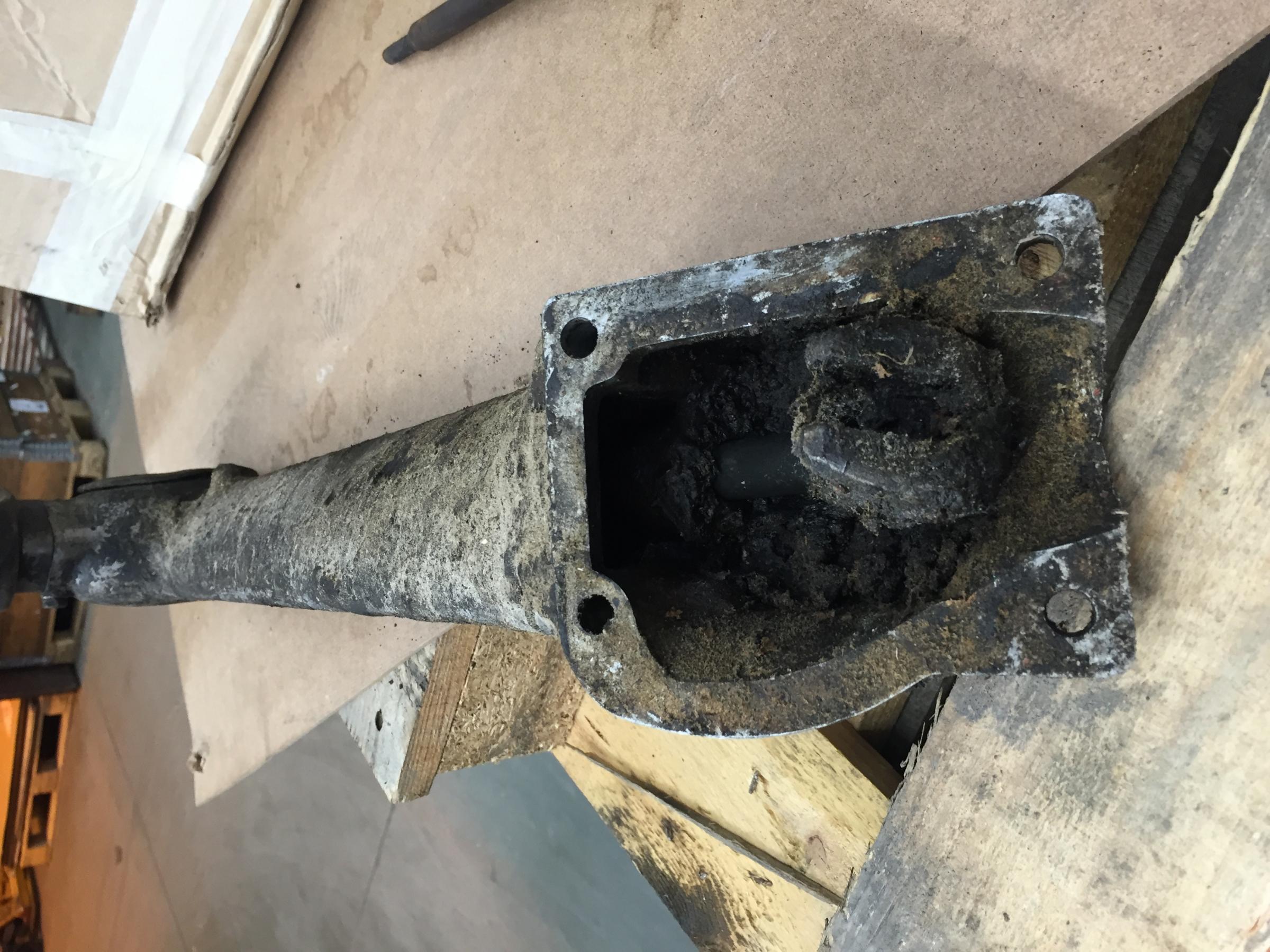

MikkoViitala Kirjoitettu 30. Huhtikuuta, 2016 Kirjoittaja Raportoi Jaa Kirjoitettu 30. Huhtikuuta, 2016 Eilen tuli laitettua tekniikka paikalleen! Kokeiltiin ensin pako/imusarja paikallaan mut eihän se sinne mahtunu. Myöstoinen tuhkaluukku piti ottaa poies kun sii´nä on se lähtö. Mikäs se muuten mahtaa olla? Eli kuskinpuoleisessa on semmonen paisuntasäiliä. ja mihin se kuuluu laittaa kiinni? Ja nyt kun on se tunneli-mallinen laatikon siiirtäjä niin mimmoset mömmöt sinne sisälle laitetaan? Link to comment Share on other sites Lisää jakomahdollisuuksia...
Mini1380 Kirjoitettu 30. Huhtikuuta, 2016 Raportoi Jaa Kirjoitettu 30. Huhtikuuta, 2016 Tuhkaluukun "paisuntasäiliö" on koneen huhohotin ja sen voi jättää kytkemättä mihinkään tai vetää letkun alaspäin, sieltä kun ei kunnossa olevasta koneesta kuuluisi tulla juuri mitään. Siirtäjä ei kaipaa sen kummempia mömmöjä, sipaisu hyvää vasikkaa pallopintoihin riittää. Link to comment Share on other sites Lisää jakomahdollisuuksia...
MikkoViitala Kirjoitettu 30. Huhtikuuta, 2016 Kirjoittaja Raportoi Jaa Kirjoitettu 30. Huhtikuuta, 2016 Mietein kanssa että ei se ole mihinkään mennyt. No mutta väärä siirtäjäkin oli niin katsotaan jos oikia löytys. Sähköt vielä ja vedet sisälle niin se olisi siinö. Toki nivelet ja jatrut katsoa läpi. Kilpikinnonnmennyt jotenkin kieroon. Link to comment Share on other sites Lisää jakomahdollisuuksia...

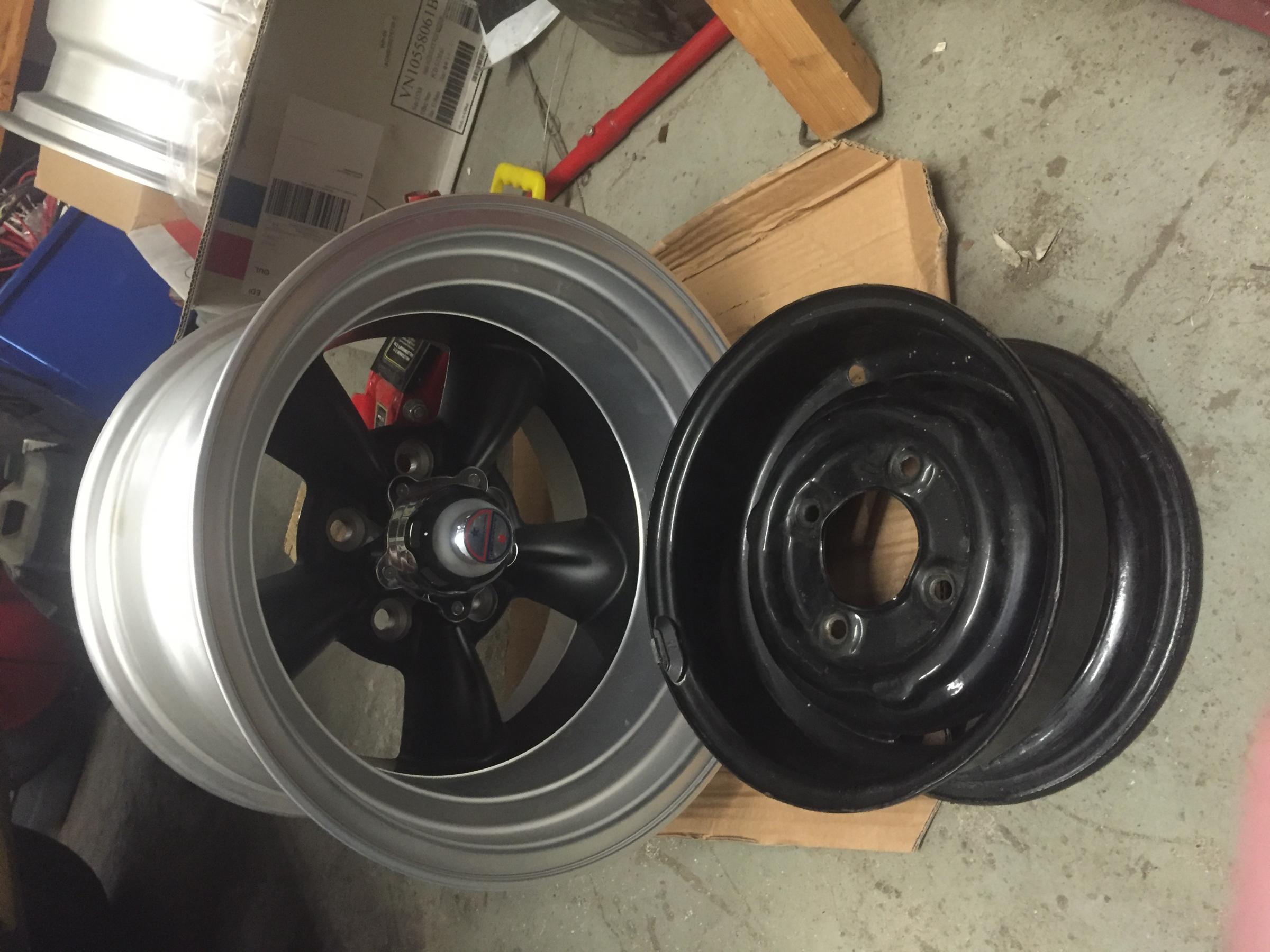

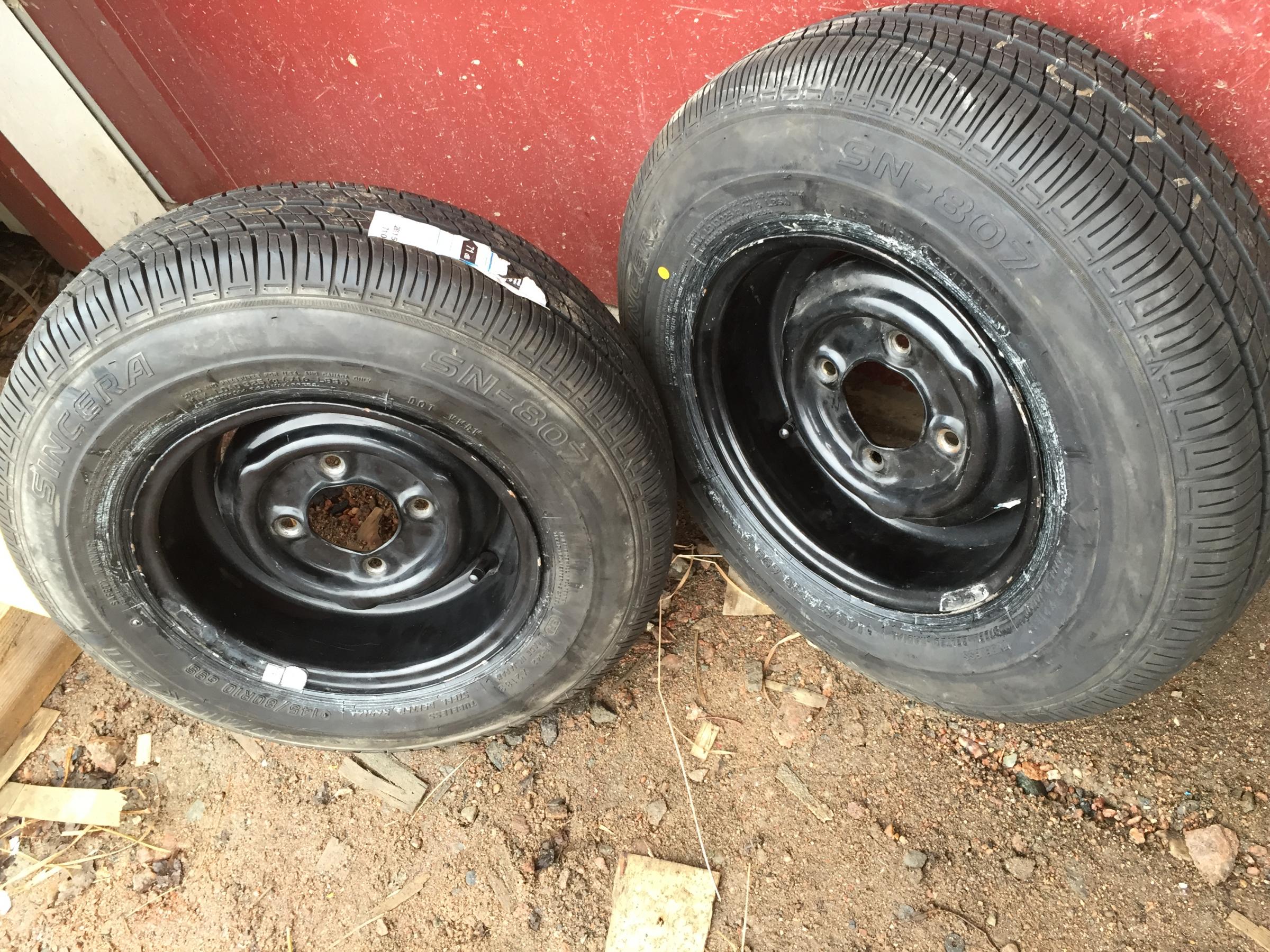

MikkoViitala Kirjoitettu 12. Toukokuuta, 2016 Kirjoittaja Raportoi Jaa Kirjoitettu 12. Toukokuuta, 2016 Pikku hiljaa varmasti kasaan. Eilen takapuskuri ja en laittanut kaikilla 5kappaleella kiinni :) aattelin jos se pysyis 3:llakin. Vanteet tuli ostettua peltiset joita on 1!levennetty ja renkaat pitäis uuet hakia huomenna niihin. 370é päälle laitettuna 145/80R10 Falken SN807 69s renkaat joten ei minun mielestä paha. Teitä muita ei tainnu näin pohjosesta ollut mutta silti pitää kehasta että hyvän palvelun talo tuo RengasPoint oy. Sytkää vähän miettinyt et pitäiskö se kärjetön laittaa kun semmonen tallilla olisi. Link to comment Share on other sites Lisää jakomahdollisuuksia...
tailke Kirjoitettu 12. Toukokuuta, 2016 Raportoi Jaa Kirjoitettu 12. Toukokuuta, 2016 YV asiasta Link to comment Share on other sites Lisää jakomahdollisuuksia...
MikkoViitala Kirjoitettu 13. Toukokuuta, 2016 Kirjoittaja Raportoi Jaa Kirjoitettu 13. Toukokuuta, 2016 Nyt on uuet gummit vanteella ja kattoverhoilu sielläpäin ja sisustakin melkein nipussa. ja pikku hauskuutus kaverin 15" ja 10"leveestä Link to comment Share on other sites Lisää jakomahdollisuuksia...

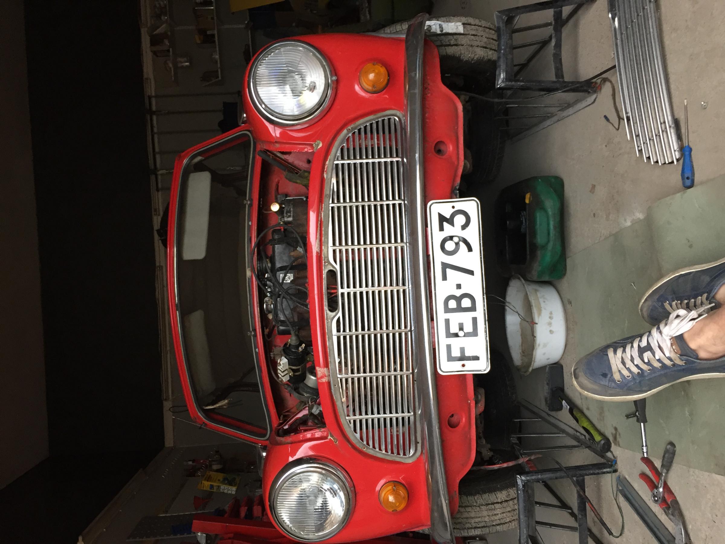

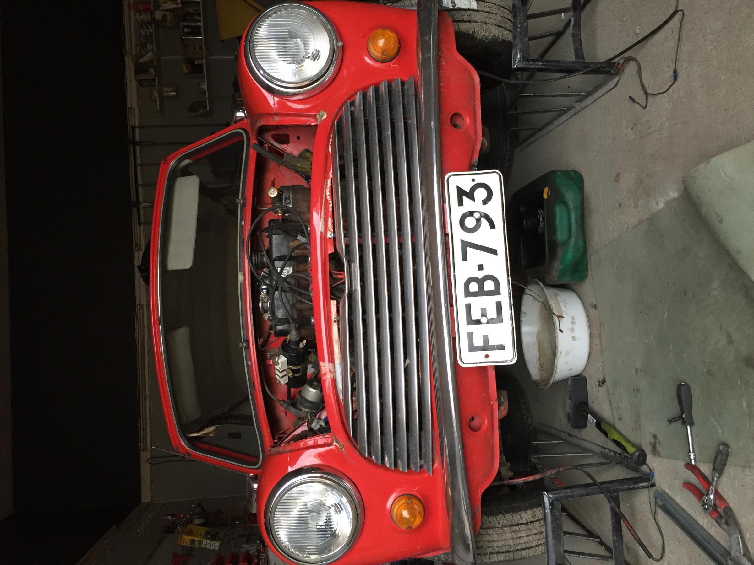

MikkoViitala Kirjoitettu 2. Heinäkuuta, 2016 Kirjoittaja Raportoi Jaa Kirjoitettu 2. Heinäkuuta, 2016 Miniä vähän eteenpäin. Tein eilen putken pakosarjalta alas mutta vaikka siitö hyvä tulikin huomasin että koko putki 30€ minisparelta. Keulaa kasaillut ja mietinkin kumman maskin laittaisi. Vaihteistoon päötin tehä ite kiinnikkeen ja jarrut pitäis tänään vielä ilmata.verhoilut alkaa olemaan muuten mutta penkit vielä tehä kun saa ompelukoneen tallille ja päivä töitä olis vähemmän. Link to comment Share on other sites Lisää jakomahdollisuuksia...
Mini1380 Kirjoitettu 2. Heinäkuuta, 2016 Raportoi Jaa Kirjoitettu 2. Heinäkuuta, 2016 Maski numero 1 Link to comment Share on other sites Lisää jakomahdollisuuksia...
ZepeteuZ Kirjoitettu 2. Heinäkuuta, 2016 Raportoi Jaa Kirjoitettu 2. Heinäkuuta, 2016 Maski n:ro 1 istuu hyvin! Link to comment Share on other sites Lisää jakomahdollisuuksia...
MikkoViitala Kirjoitettu 4. Heinäkuuta, 2016 Kirjoittaja Raportoi Jaa Kirjoitettu 4. Heinäkuuta, 2016 Muuallakin mask number 1 sai plussaa joten laitetaas se paikallee. Alkaa olemaan pelottavan lähellä että 2viikon päästä alkavalle lomalle saattais minin saa a leimattua. Koitan hillitä itseäni vielä :) Mini1380 1 Link to comment Share on other sites Lisää jakomahdollisuuksia...

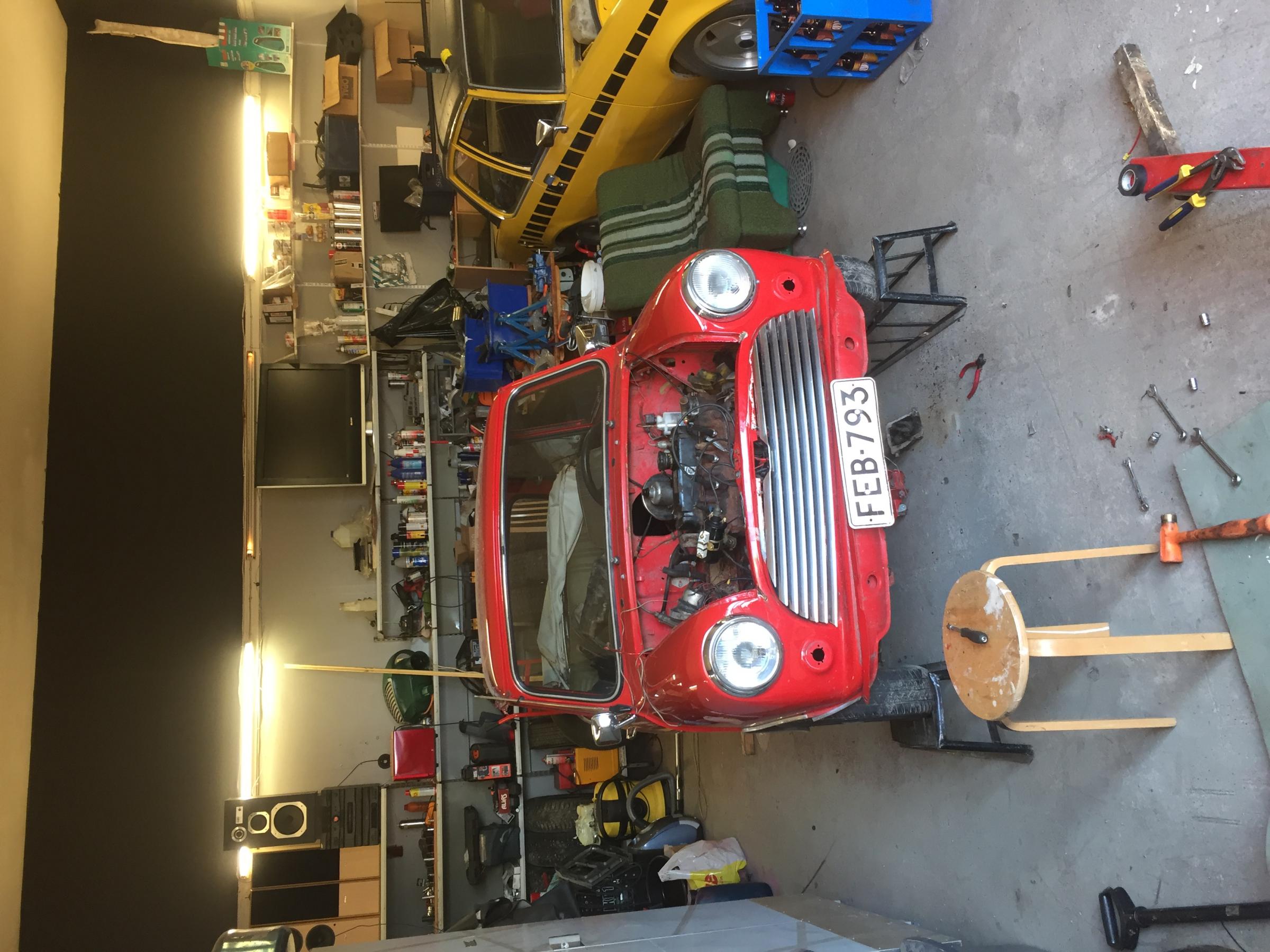

MikkoViitala Kirjoitettu 18. Heinäkuuta, 2016 Kirjoittaja Raportoi Jaa Kirjoitettu 18. Heinäkuuta, 2016 Miniä saatu aikas paljon eteenpäin. Eli viikonloppuna meni vetarit paikalleen ja vaihtelin niveliä samalla. Pakoputki tehtiin mallia "väliaikanen" kun jotenkin mokasin sen putken tulemisen. Tallilla oli tuollainen putki minkä saa taitella mihin suuntaa haluaa niin sen sai suoraan pakosarjaan kiinni ja ei tarvinnut enää hitsailla vaan vain käänteli sopivaksi. Sähköt jos sais tänään kuntoon ja sitten pitäis alkaa tekemään sille laatikolla se takakorvike. Ainiin kaasuvaijerille piti itse kyhäillä teline kun eihän sitä enään ollut missään. Pikku mahollisuus että se saattaa tällä viikolla eksyä konttorille. Link to comment Share on other sites Lisää jakomahdollisuuksia...

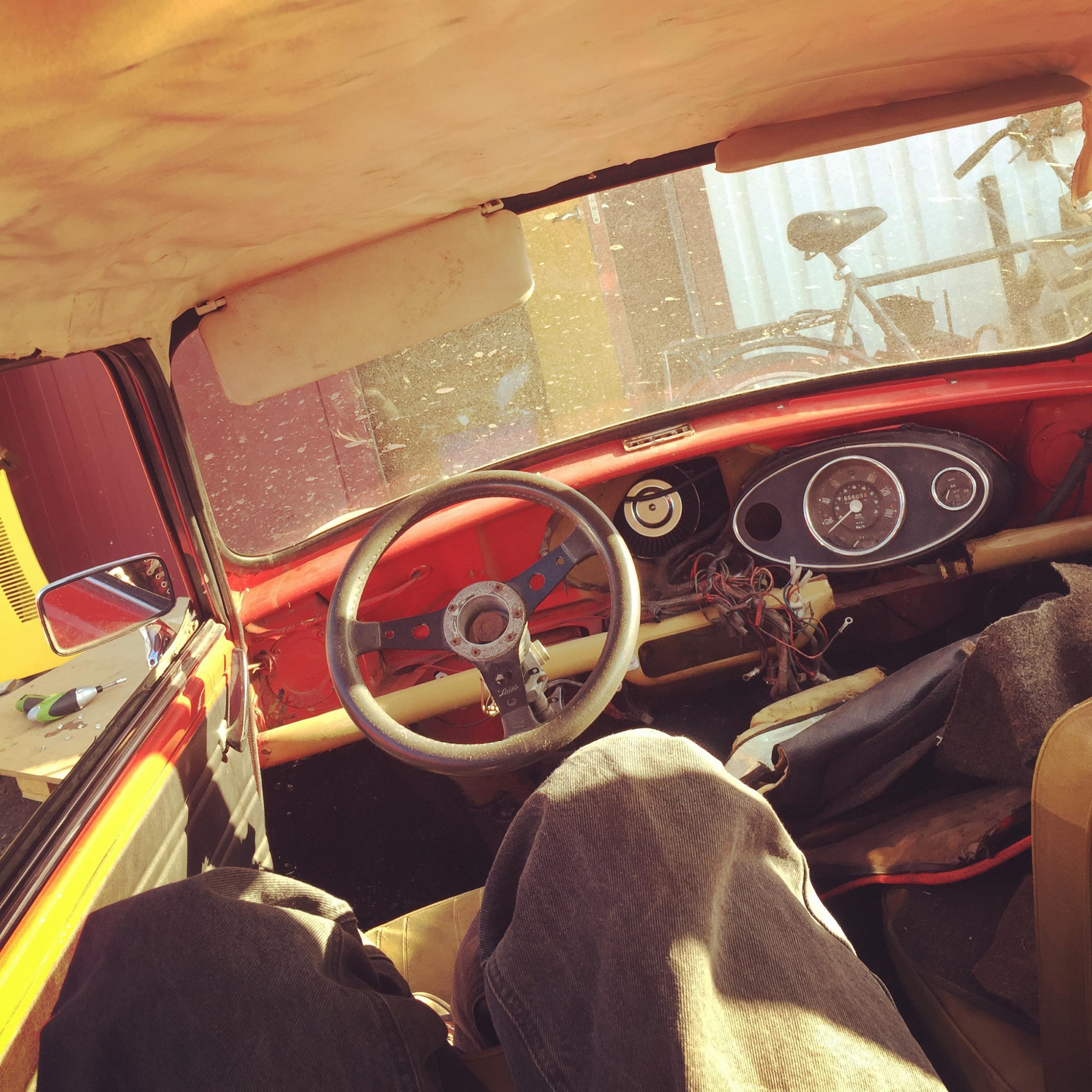

MikkoViitala Kirjoitettu 28. Syyskuuta, 2018 Kirjoittaja Raportoi Jaa Kirjoitettu 28. Syyskuuta, 2018 Homma jäi sähköisin kun siellä oli kanadalainen virtalukko, negattivisen sähköt ja niistäkin osia vedette kaiutin joholla ja mitähän muuta siinä vielä oli. Projekti vastusti vain taas liikaa ja joskus pittää osata luovuttaa. Auto meni takaisin Ilmajoelle mistä sen hajinkin silloin. Mutta eiköhän kyseisen yksilön tarina jatka viel' matkaansa. Link to comment Share on other sites Lisää jakomahdollisuuksia...
