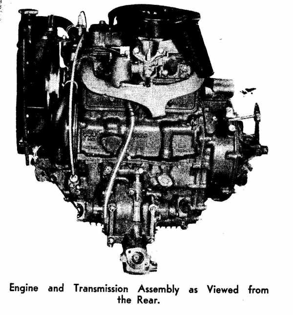

tailke Kirjoitettu 8. Tammikuuta, 2012 Raportoi Jaa Kirjoitettu 8. Tammikuuta, 2012 Kuva puhuu enemmän kuin tuhat sanaa vai mitä sanoo Timppa ja tietolähteenä tälläkertaa Australiassa 1968 painettu korjaamokäsikirja Link to comment Share on other sites Lisää jakomahdollisuuksia...
koirankoppi Kirjoitettu 8. Tammikuuta, 2012 Raportoi Jaa Kirjoitettu 8. Tammikuuta, 2012 Onhan se kuvaa uskottava, kai se letku on. Eipä ole käytännössä tullut koskaan vastaan. Itse muistelin S:n koneen systeemiä. Tommonen tuhkaluukku on muuten jossain romuissa irrallaan.Ilman jatkoa. Link to comment Share on other sites Lisää jakomahdollisuuksia...
LeeHarvey Kirjoitettu 8. Tammikuuta, 2012 Kirjoittaja Raportoi Jaa Kirjoitettu 8. Tammikuuta, 2012 Jos kuva on vuodelta 1968, niin kuvaako se moottoria juuri silloin? Tuossa toisessa kuvassa letkua ei ole? Muistissa on hämärästi juttu, jossa alkupään Mineissä moottorin huohotus pilasi kumiset ristikkonivelet. Jos aluksi ei olisi ollut letkua, niin öljyt olisi levinnyt moottorin taakse. Korjaus olisi myöhemmin ollut varmaan letku, jolla öljyt viedään alas saakka. Muistaako kukaan onko tämä vain omaa hallusinaatiota vai voiko tarina oikeasti olla noin? Link to comment Share on other sites Lisää jakomahdollisuuksia...
koirankoppi Kirjoitettu 9. Tammikuuta, 2012 Raportoi Jaa Kirjoitettu 9. Tammikuuta, 2012 Nuo mustavalkokuvan tuhkaluukut näyttäisi kyllä olevan sitä vanhinta mallia ja sopisi olla sieltä alkupään vehkeistä. Australiassa taisi olla sitä omaa tuotantoakin, joka poikkesi luuloni mukaan näistä meille tulleista Brittiversioista joiltain osin? Vanhoissa S:n koneissä oli jo toisenlaiset tuhkaluukut ja putki jatkeena huohotukselle, joka kyllä puhalsi suoraan nivelelle. Link to comment Share on other sites Lisää jakomahdollisuuksia...
marko v Kirjoitettu 9. Tammikuuta, 2012 Raportoi Jaa Kirjoitettu 9. Tammikuuta, 2012 muistan lukeneeni jostain vanhasta korjausoppaasta että tyyppivikana on kumisten ristikkonivelten rikkoutuminen kun huohotuksen öljyt valuu niiden päälle. oli jokin korjaus vinkki myös ongelmaan mutta en muista sen tarkemmin, täytyy selailla kirjoista miten se juttu menikään. Link to comment Share on other sites Lisää jakomahdollisuuksia...
tailke Kirjoitettu 9. Tammikuuta, 2012 Raportoi Jaa Kirjoitettu 9. Tammikuuta, 2012 Alkuperäinen huohotusputki päättyy mekaanisen bensapumpun paikalla olleeseen pulttiin eli liian korkealle, korjaukseksi riittää pitempi putki ohi nivelen. Voi käyttää tietysti nailonrunkoisia "kunnon" ristiniveliä, jotka eivät öljystä rikkoudu. Aussien tekemät koneet omalukunsa esim. mikä itse asiassa on kansikuvan moottori. Putki näkyy Pomeroyn kirjassa vuodelta 1964 ainakin Cooperin moottorissa. Pipe-vent lower 12G154 ja kiinnike Clip 1G1809 Link to comment Share on other sites Lisää jakomahdollisuuksia...
