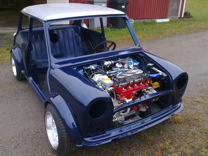

claymad Kirjoitettu 29. Heinäkuuta, 2009 Kirjoittaja Raportoi Jaa Kirjoitettu 29. Heinäkuuta, 2009 Hiukan tämä projekti on edenny. Tavoite olis et ennen lumia sais koneen käyntiin... Link to comment Share on other sites Lisää jakomahdollisuuksia...
jipeeki Kirjoitettu 26. Elokuuta, 2009 Raportoi Jaa Kirjoitettu 26. Elokuuta, 2009 Määkin haluisin oman moottorin ympärille tollasen maalatun korin >:( Link to comment Share on other sites Lisää jakomahdollisuuksia...
SiK Kirjoitettu 26. Elokuuta, 2009 Raportoi Jaa Kirjoitettu 26. Elokuuta, 2009 Ohhoh, komealta näyttää! Omasta moottoritilasta en kehtaisi edes kuvaa laittaa.. Link to comment Share on other sites Lisää jakomahdollisuuksia...

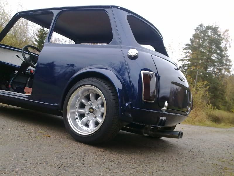

claymad Kirjoitettu 25. Lokakuuta, 2009 Kirjoittaja Raportoi Jaa Kirjoitettu 25. Lokakuuta, 2009 Tulipahan pitkästä aikaa vietettyä viikonloppu tallilla, ja kyllä sitä sit aikaan saakin jotain kun vaan ehtii tekemään. Sain laitettua takapäätä kuntoon, eli johdot vedettyä lampuille, bensapumpulle ja bensamittarille. Sit laitoin kuntoon ton takaluukun eli merkit, tiivisteet, ym. On muuten kohtuu v-mäinen homma noitten takaluukun tiivisteiden laitto vaiks olikin uudet klipsut ja tiivisteet... no aika hyvin ne lopulta siihen tuli. Ainoo mikä tossa takaluukussa harmittaa et toi on uus tarvike luukku niin se ei aivan täysin istu vaan jää toisesta ylereunasta hieman enenmmän auki kuin toisesta... mut minkäs sil enää teet. Sitten konehuone alkaa olla valmis lukuunottamatta vielä tuulilasinpyyhkijän moottoria ja ilmansuodatinta, mut muuten kaikki johdot ym pitäis olla paikallaan. Ainoo takaisku mitä tuli on et toi virtalukon pesä on surkeessa kunnossa ja avain tuskin liikkuu mihinkään, eli sellanen pitää hommata jostain. Muuten ei paljoo enää puutu et vois ruveta käynnistyustä yrittelee... Link to comment Share on other sites Lisää jakomahdollisuuksia...
Midisti Kirjoitettu 25. Lokakuuta, 2009 Raportoi Jaa Kirjoitettu 25. Lokakuuta, 2009 On se kyllä komea ilmestys :) Hienoa työtä! Link to comment Share on other sites Lisää jakomahdollisuuksia...

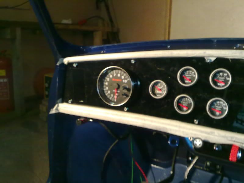

claymad Kirjoitettu 9. Marraskuuta, 2009 Kirjoittaja Raportoi Jaa Kirjoitettu 9. Marraskuuta, 2009 Ei sit tarvinnu asentaa mittareita näin :( muuten toi akryyli levy olis hienoa työstettävää, mut haurasta se on ainakin kun oli hieman kylmä kun sitä sovitin paikalleen, ja niinhän siinä kävi et levy napsahti useammasta kohtaa poikki. Tiiä sit jos tota lämmittelis ennen ku poraa reikiä ja laittaa tohon paikalleen et kestäiskö sitten. Link to comment Share on other sites Lisää jakomahdollisuuksia...
