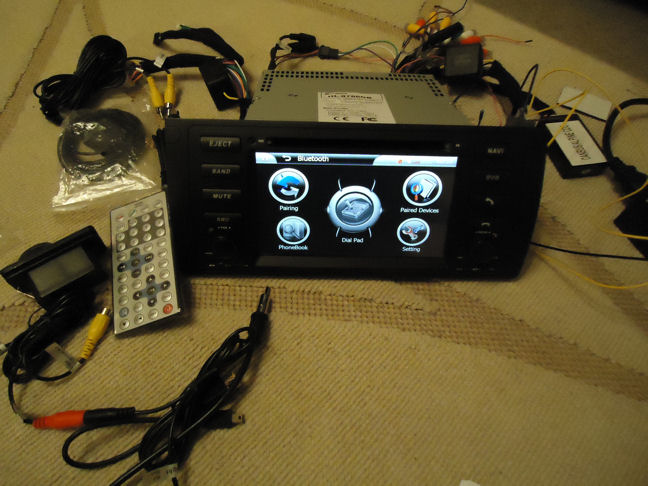

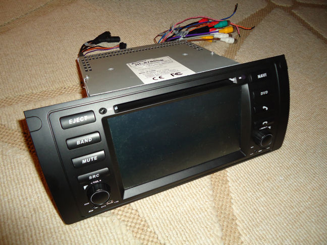

johnny Kirjoitettu 29. Joulukuuta, 2010 Kirjoittaja Raportoi Kirjoitettu 29. Joulukuuta, 2010 nyt ollaan taas hiukan edetty kun tuli soitin hommattua.. soitin on bmw:n e39 mallia alustavasti sen piti olla e46lle oleva mut tää on selkeälinjaisempi. soitin on siis ihan helv.. iso, kiinnitysrautaa joutuu modaamaan kovalla kädellä et sen soittimen saisi nätisti kiinnittettyä siihen. soitin tuli jo testattua , kaikki tuntuu toimivan. tilasin samalla peruutuskameran joka on myös joku 5x ja 7x sarjalaisten mallia. Sekin toimii ja verrattuna esim primeraan nii paljon parempi. kamera on rekkarivalomallia nii saan sitten ehjän rekkarivalon siinä samalla. jos sitä nyt saa ikinä sinne sopimaan.
johnny Kirjoitettu 30. Joulukuuta, 2010 Kirjoittaja Raportoi Kirjoitettu 30. Joulukuuta, 2010 tänään hieman sovittelin soitinta, eikä millään tuntunut istuvan. Tarkoitus olisi kallistaa sitä hieman alaspäin että kuva näkyisi paremmin ja levyt saisi helpommin työnnettyä sisään( suuaukko melkein katonrajassa). Noh.. reippaasti joutuisi laskemaan hyllyä ja soitinta alaspäin ettei itse soitin ottaisi kattoon kiinni. Jotenki se lopulta sitten asettui mut hitonmoinen työ olisi tehdä ne kiinnitykset ja se "etupanelointi" huh. Siinä kiinnityksiä mietittyäni kokeilin huvikseni työntää se soitin sinne ylösalaisin. Ja sehän meni.. kuin olisi kuulunut sinne! mä unohdin heti kaikki ne kiinnitykset ja muut kun päässä alkoi pyörimään samantien ajatus näytön kääntämisestä. noh, yksi asia johti toiseen.. nyt on koko näyttö piirilevyjä myöten purettuna ::) vaan eipä tuon näytön kääntäminen olisi sen helpompaa.. tuli nimittäin ongelmia kaapeleiden kanssa(liian lyhkäset) näytön kanssa(ei ole aukon kanssa symmetrinen ts. näyttö on keskellä etupaneelin aukkoa vain jos se on omassa oikeassa asennossa, jos sen kääntää ylösalaisin, aukosta näkee kosketusnäytön johtimia) nappuloiden kanssa( ovat väärinpäin + kaksi niistä sellaisia joita ei saa käännettyä ilman modifiointia) soittimen kanssa(joutuu lukemaan/työntämään levyjä ylösalaisin) kosketusnäytön johtimien kanssa(menin rikkomaan ne) ;D siinä sit oli oikeestan kaksi vaihtoehtoa, joko kääntää.. 1 näyttö ja nappulat 2 näyttö, piirilevy ja nappulat kosketusnäytön johtimen korjailua(pää meni poikki) :-\

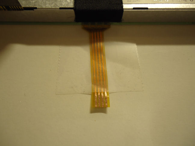

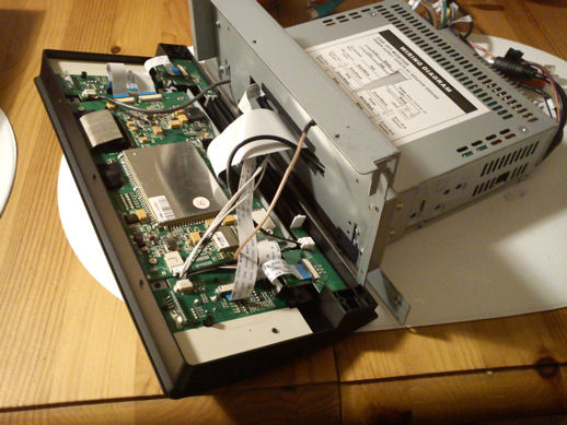

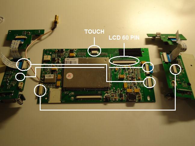

johnny Kirjoitettu 30. Joulukuuta, 2010 Kirjoittaja Raportoi Kirjoitettu 30. Joulukuuta, 2010 pelkän näytön kääntäminen ilman piirilevyä tyssäsi kaapeleihin.. olisi tarvinnu pitkän 60pinnisen ffc kaapelin ja jonkun jatkon kosketysnäytön johtimille. sitten jos kääntää molemmat tarvii joka tapauksessa pidentää kaapeleita mut nämä kaapelit ovat 10 ja 12 nastasia, näitä löysin suomestakin. paneelin sisällä oli kolme piirilevyä, sivuilla pienet ja keskellä iso, tästä isosta lähtee näitä ffc kaapeleita pienempiin, nyt kun piirilevyn kääntää, välimatka varmaan triplaantuu. Tilasin suomesta 200mm pitkiä kaapeleita, ne joka ei riitä tai sitten ne riitää nipinnapin. eli nyt mä oon kääntämässä näyttöä piirilevyä ja nappuloita :P saa nähdä tuleeko tästä mitään. siinä keskimmäinen piirilevy käännetty ympäri, kaapeleiden välimatkan kasvaessa
