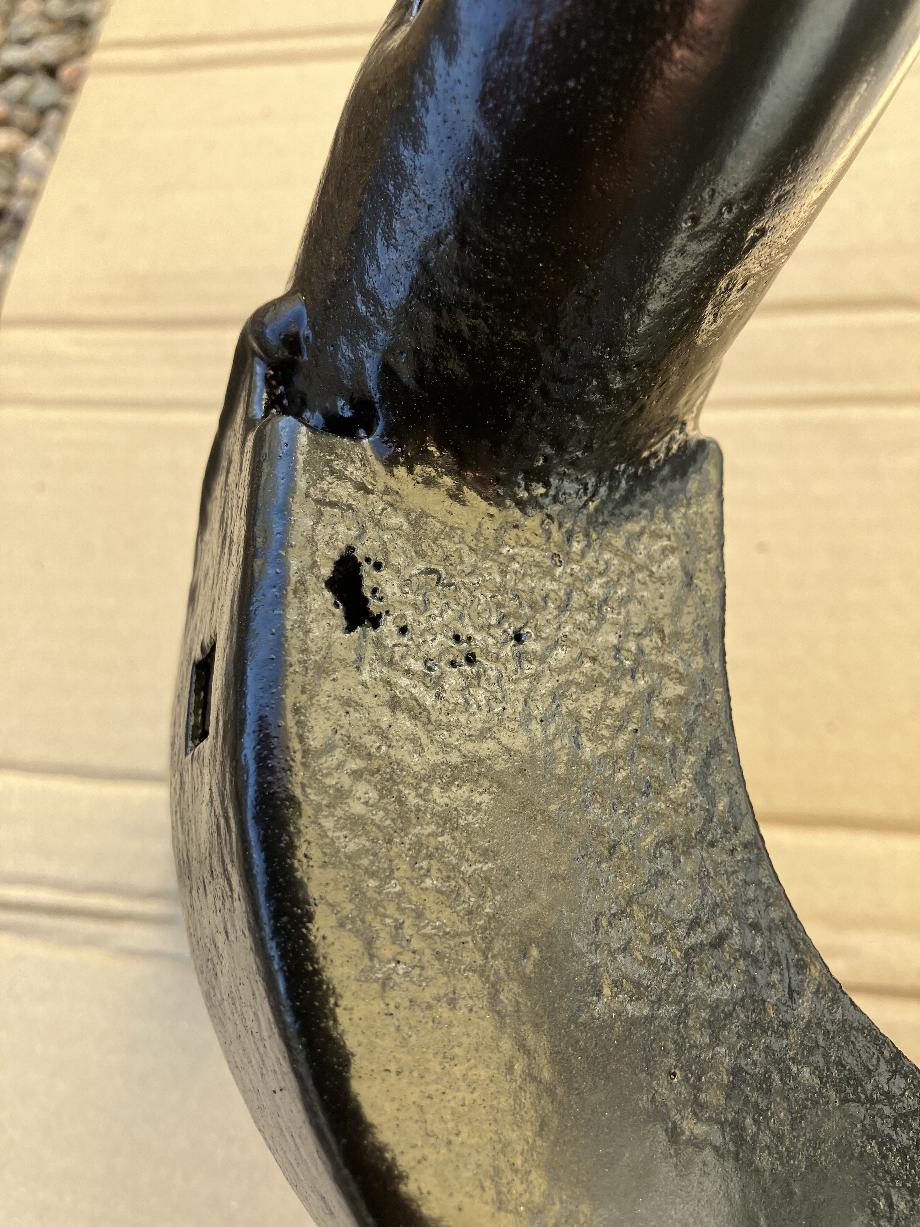

R53Coop Posted May 5, 2023 Author Report Posted May 5, 2023 Nyt on saatu itsekin kokemuksia Achse24 -puljusta. Tilattu tuollainen kunnostettu etupalkki, postikulut aika suolaiset eli 200e, toimitus tuli 1-2 viikossa perille. Muuten hieno mutta kunnostetussa osassa on ollut ruostevauriota aivan samassa paikassa kuin itselläkin ja hiekkapuhalluksen jälkeen on kohta jäänyt aika ohuelle pellille + keskellä vielä pikkusormenpään kokoinen reikä. Mutta ovat hienot maalit päälle vetäneet siitä huolimatta eli ei kovin tarkkaan tai tarkalla sihdillä ole tarkistettu ennen maalausta. En siis alkanut asentamaan paikoilleen, reklamoin tilauksesta ja sain heidät tilaamaan kuljetuksen osalle takaisin. Nyt sitten tuli kuittaus että palautus vastaanotettu eli enää odotellaan rahojen palautumista. Mutta ihan hyvä palvelu vaikka laatu ei ollutkaan osassa kohdillaan. Ei vain ollut itsellä tuuria osan kanssa. Tilattu nyt alkuperäisosa Leebmanilta ja taas toimituskulut 200e. Paketti lähti tulemaan ja nyt odotellaan mitä tällä kertaa saapuu paketissa. next 1

drmrfi Posted May 13, 2023 Report Posted May 13, 2023 Todella harmillista, laadunvalvonta pettänyt pahemman kerran!
