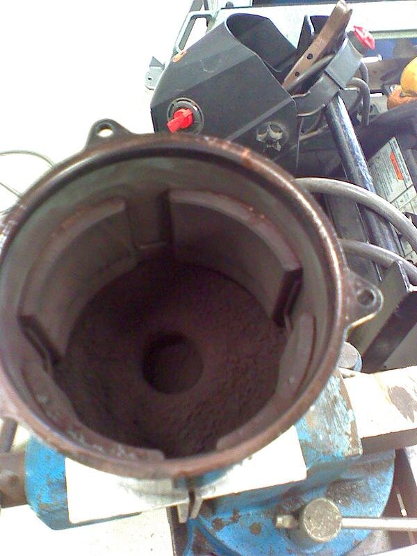

	Jos haluaa koittaa ja on intoa voi sen vanhan saada vielä herätettyä henkiin; sisällä saattaa olla kauhea määrä hiilipölyä ja putsaamalla moottori voi lähteä taas toimimaan. Oma saatiin ainakin moneksi vuodeksi tällä kikalla toimimaan, kunnes sitten lopulta antoi periksi.

	Moi, Noissa pumpuissa on ainakin usein vikaa/pätkimisiä/lopullisia palamisia, pääsyy taitaa olla hiilipölyn aiheuttama tukos tehostimen sähkömoottorissa. Niin kauan kun sellainen ininä kuuluu toiminnee tehostin normaalisti, jäykkähän se on esim. paikallaan väänneltäessä, mutta jos ininä lakkaa niin on tehostinkin poissa pelistä.
