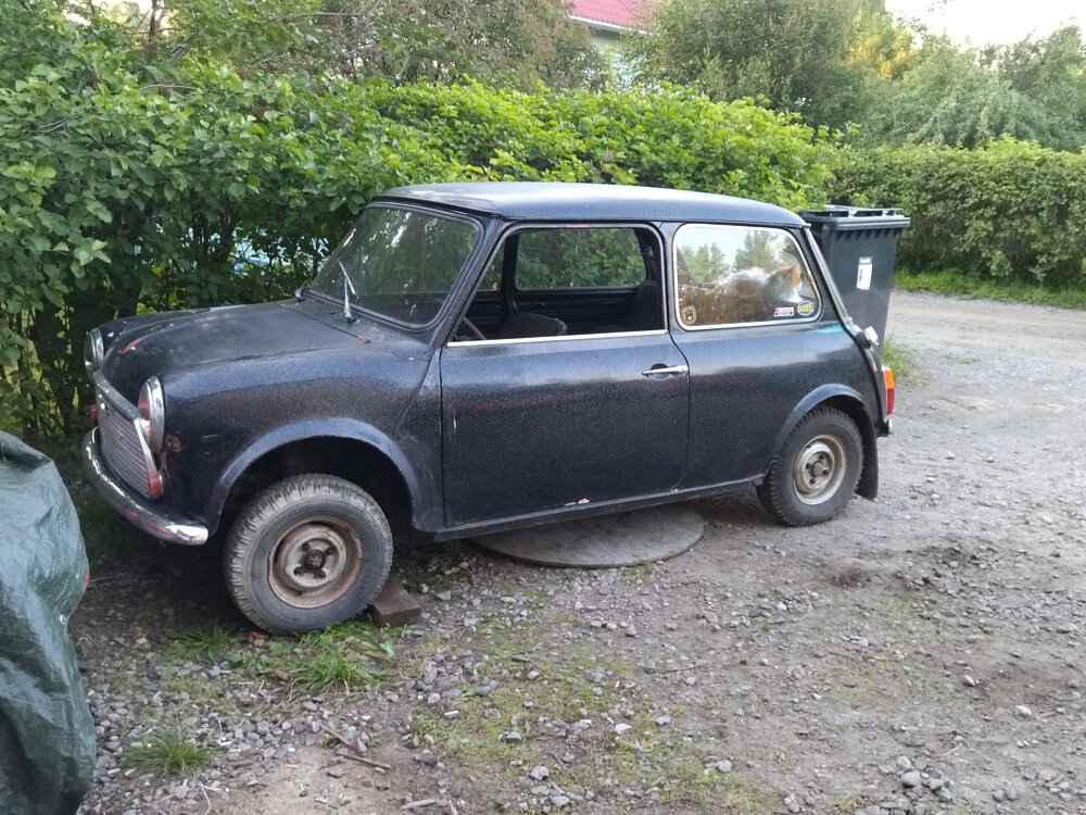

    Austin mini mix-2 -70

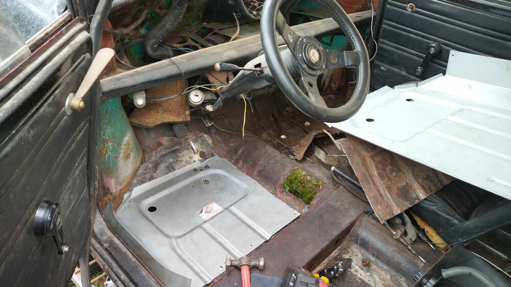

    Nyt olisi peltityöt lähestulkoon siinä näin alkuun että saa ajoon. Mailerin moottorin kannakkeen kanssa oli vähän hommaa. Ei löytynyt uudemman mallista kannaketta mistään, niin täytyi vaihtaa hihnapyörä kapeampaan, että sai tämän sovitettua. Huomenna pitäisi pudottaa kone paikalleen, mutta mikä olisi fiksuin siirto vetareiden osalta? Minissä on vetarit paikallaan ja koneessa ristinivelet kiinni, kannattaako purkaa ristikoita vai puranko alustaa että saa paikalleen?

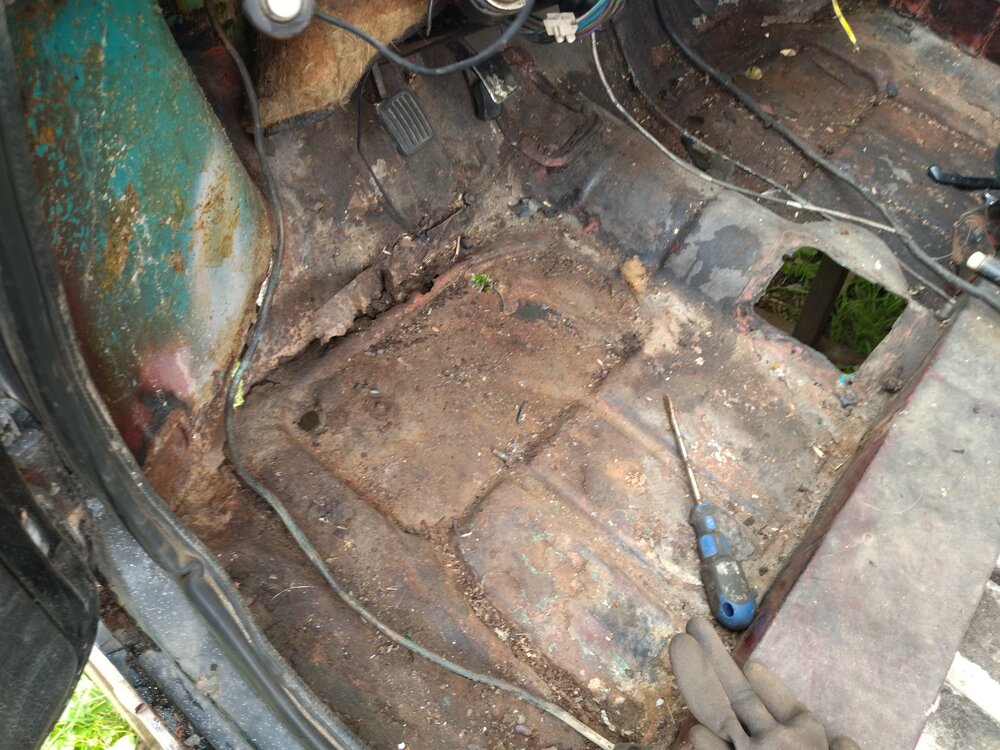

    Etulattian vaihto meni suht kivuttomasti pientä muokkausta lukuunottamatta. Vielä pitäisi oikea nurkkaa hiukan paikkailla niin alkaa suurimmat mädät jo korjattu. Sitten pitäisi ihmetellä sähköjä ettei sauhu nouse kun lyö akun kiinni. Johtoja vedetty miten sattuu esim hienosti raitisilmaputken läpi konehuoneeseen. Päävirtajohto ilmeisesti olevinaan?

    Apulaiskissankin piti tulla tarkistamaan kun meni kahdet jarruputket taakse, yhdet päältä ja yhdet alta, vaikka on yksipiirijarrut. Myös bensalinja oli vedetty mukavasti sisäpuolelta ilmeisesti mukavuussyistä.

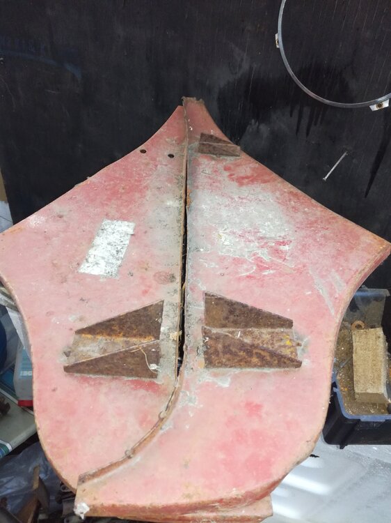

  4. Piti luopua koko harrastuksesta, mutta kokeillaan nyt vielä ainakin kerran saada edes yksi auto ajoon. Koneeksi 1275 kone, joka hörähti käymään onneksi, kun ensin sain nelospytystä ruostereunuksen pois liuottamalla, joka jumitti konetta. Peltityöt kun on niin kivaa, niin pääsikin heti työstämään. Säästin aikaa (ehkä?) ostamalla korjauspalat eteen, kun etureuna turvoksissa / puhki, mutta istuvuus hämmentää. Apurungon kiinnityspulttien kohdat noin pultin verran pielessä. Linjasin pokkausten mukaan ja porasin uuden reijän alapultille ja poistin ylemmän pultin loven pellistä.

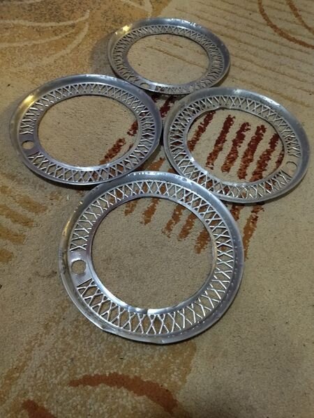

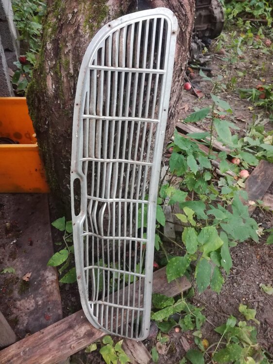

  5. Ihan perus 3.5" peltivanteita.

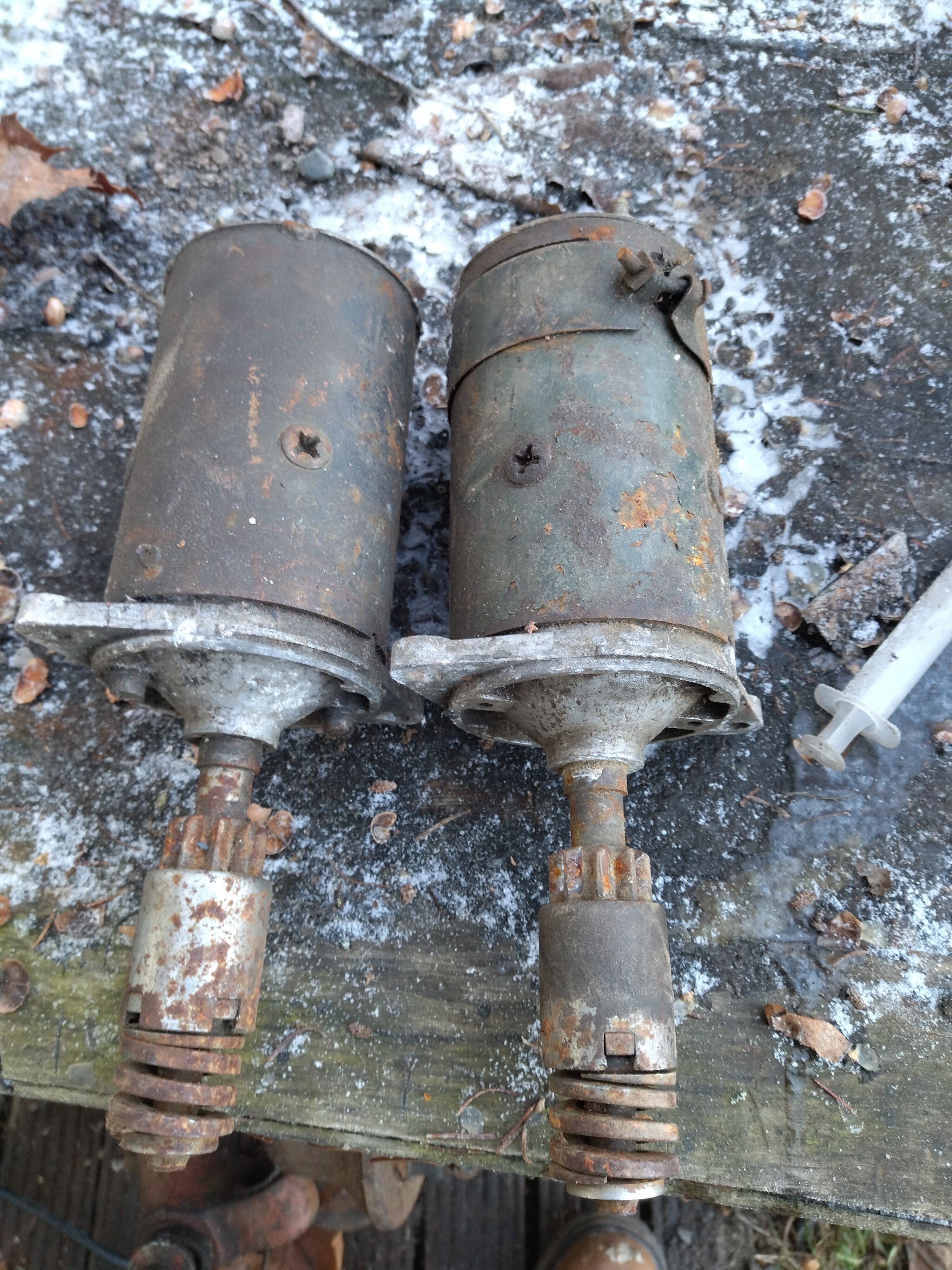

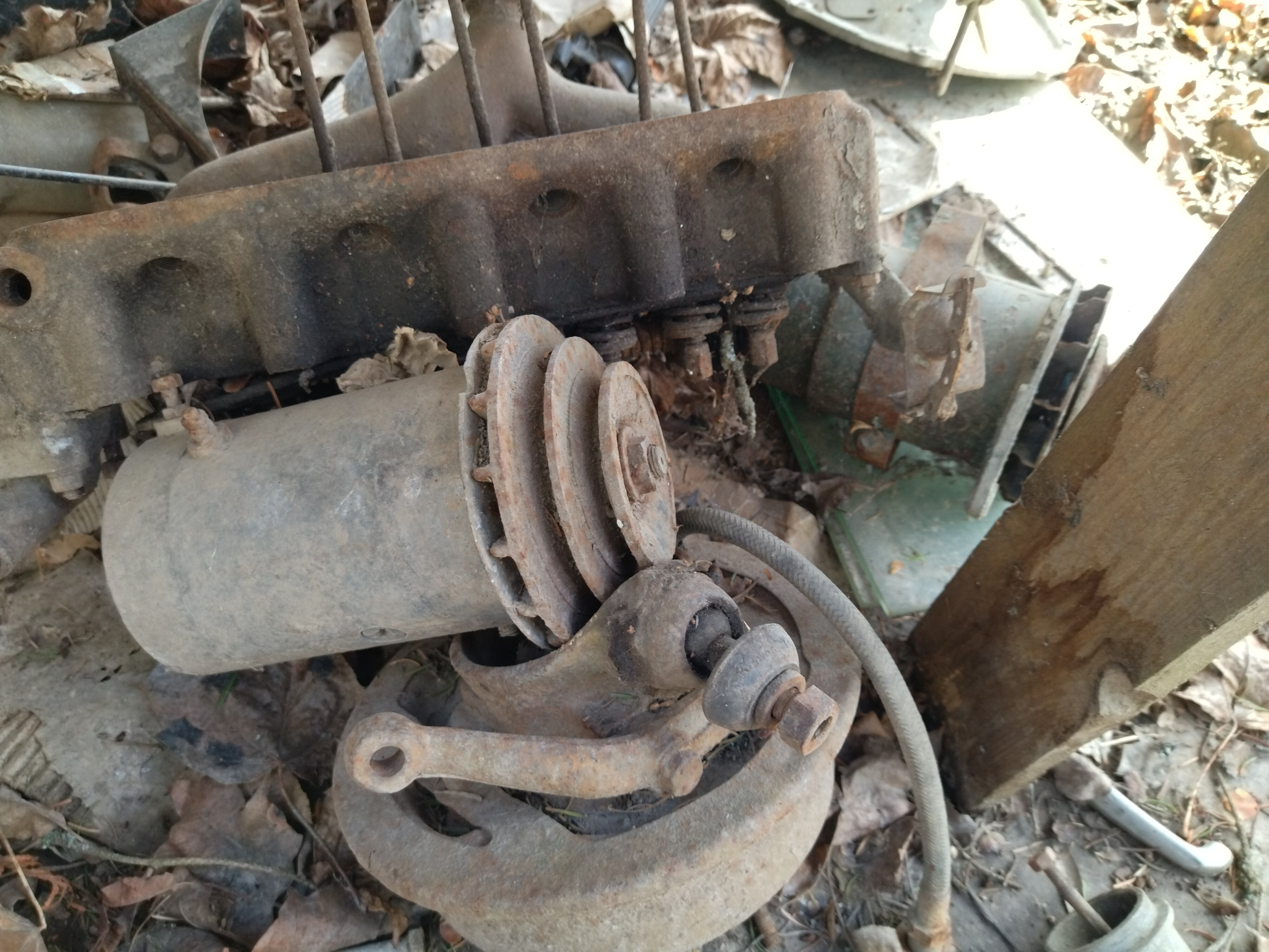

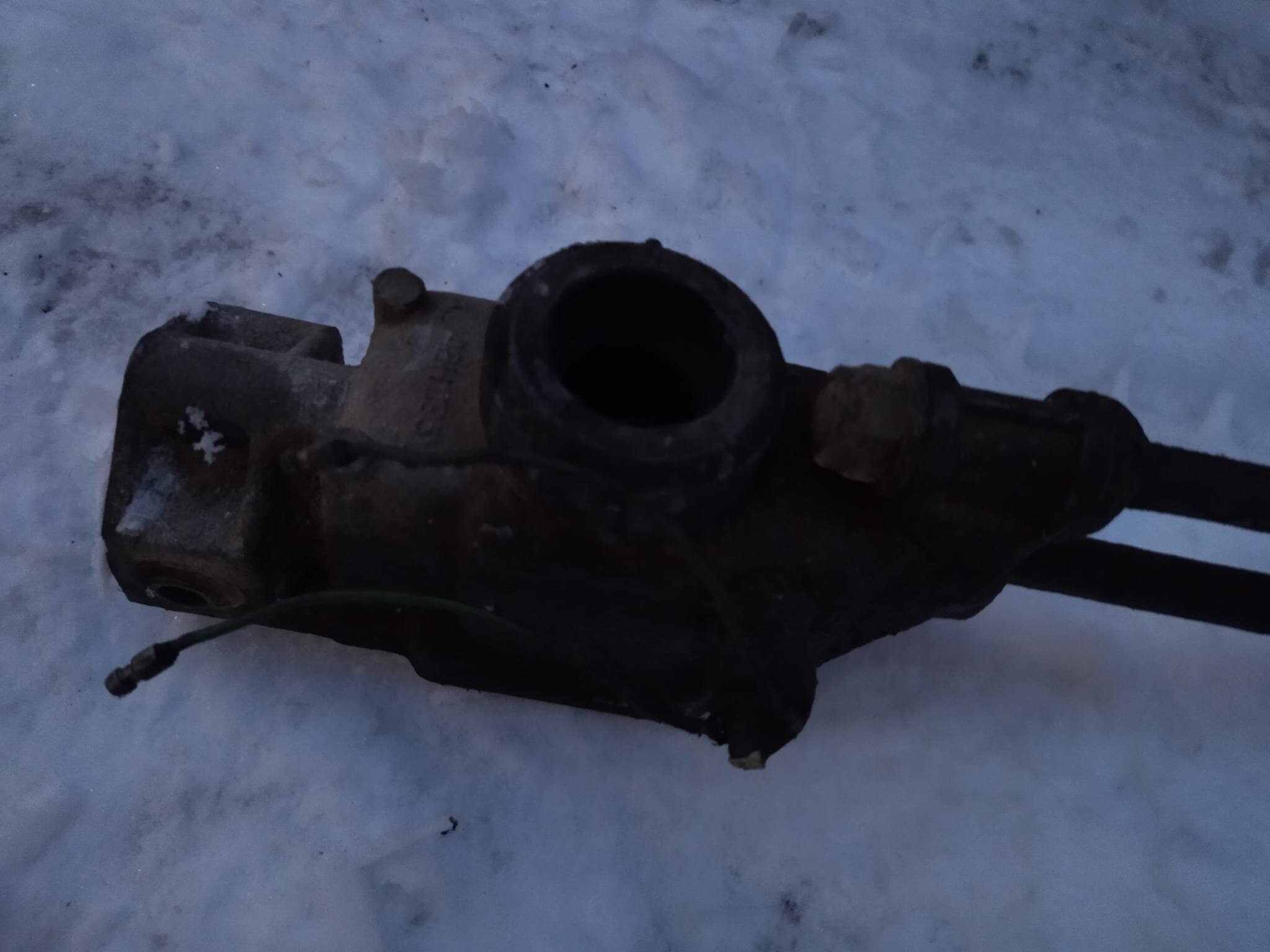

  6. Edelleen nurkissa kaikkea pois joutavaa. Osat Hämeenlinnassa, mutta voin postittaa tapauskohtaisesti. Tarjoa. - 3,5" Pyöriä ja pari irtonaista Dunlop peltivannetta. - Hydrolastic etukelkka, pinnapultit vääntyneet. - Generaattoreita ainakin pari ja bosch vaihtovirtalaturi, pyörii mutta kunnosta ei tietoa. - Jännitteensäätimiä. - Kytkinkoppia, venttiilikoppia ym. - Imusarja, su-kaasutin ja ilmansuodatin. - Alumiinitunneli vaihdelaatikkoon. - Rumpujarrullisen navat - Purettuja startteja kassillinen. - MK2 vihreät oven raadot

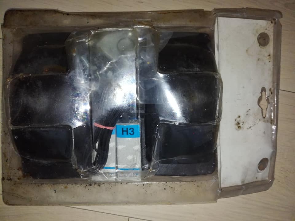

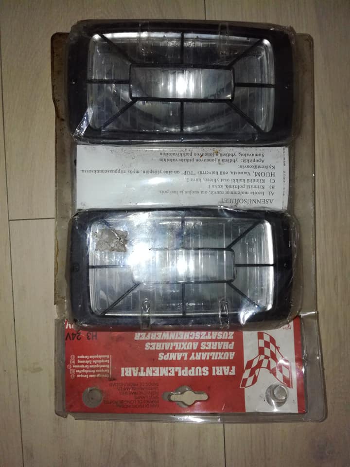

  16. Käyttämättömät vanhat tarvike lisävalot. H: 20e / 30e postitettuna.

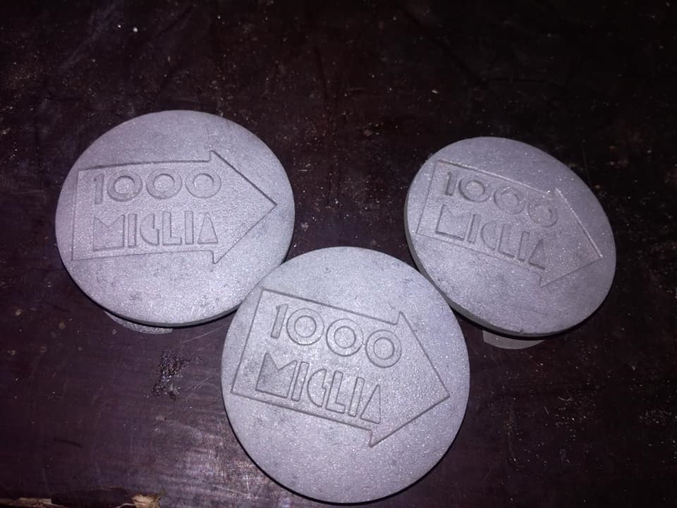

  22. Löytyisikö keneltäkään seuraavista järkevään hintaan? Ei tarvitse olla priimaa, saa tarjota. - Tunnelimallin vaihdekepin suojakumi. - MK1 Maskin viiksen reunapalat. - Miglia 1000 vanteen metallinen keskimerkki, kuva alhaalla.
