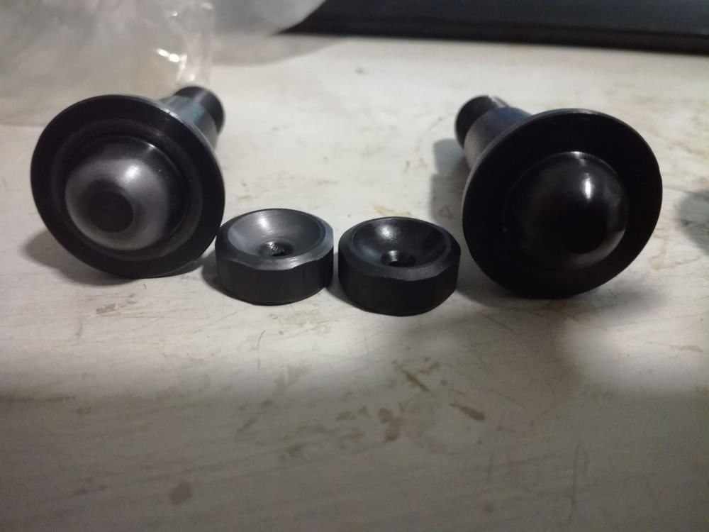

Kiitos tiedosta. Eipä se kovin paksu pinta ollut, mutta sen verran kuitenkin että takelsi liikettä huomattavasti.
Etunapoja kunnostaessa ja tietoa etsiessä tuli monesti vastaan kommenttia että uudet nivelet väljistyy nopeasti ja joutuu kiristämään uudelleen jos heittää paketista suoraan kiinni. Nyt kun omat nivelet saapui saarilta muiden osien kanssa, niin en yhtään ihmettele sillä tapit on maalattu kokonaan peittäen kontaktipinnat. Noh, vähän hienoa hiomatahnaa väliin ja pientä pyörittelyä niin saa mukavan jouhean pallonivelen, eikä takeltele mistään enään. Eiköhän näillä pääse jokusen vuoden eteenpäin säännöllisellä rasvauksella, toivottavasti. Onko muilla ollut samaa vikaa varaosien suhteen?

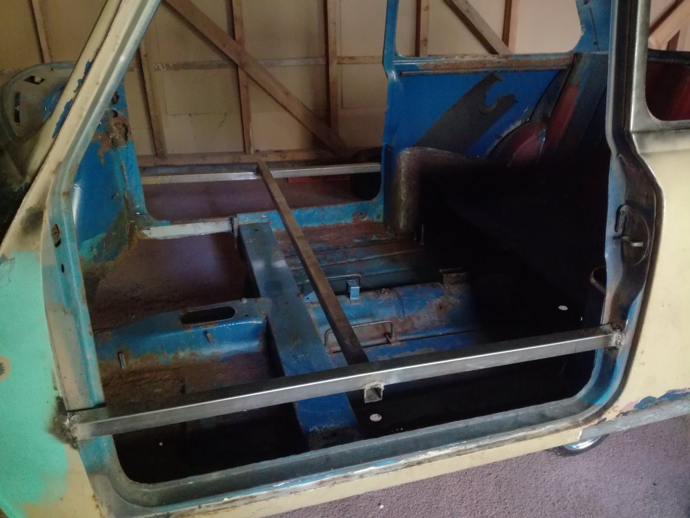

Nyt ovien välit pitäisi pysyä kohdillaan. Mahtaako tarvita pitkittäistuen jos irroittaa keski/pakoputkitunnelin?
Ovet kyllä istui hyvin, tämän jälkeen hitsasin karmien väliin putket. Mahtaisiko riittää, jos näiden väliin hitsaisin vielä poikittaistuen?
Ei kori niin mätä ole etteikö kestäisi, ja ovien tilalle hitsattu tukiraudat. Tietysti lisää tukia laittelen kunhan kerkiän. Osa kerrallaan olisi tarkoitus tehdä eikä kerralla silpoa kaikkea pois.
Taas jäänyt projekti/t huonolle kun muuta hommaa ja kiirettä pitänyt. Nyt kori on vanhojen kumien päällä kyljellään ja nyt funtsannut että mistä kannattaa aloittaa kun lattiat ja takapelti menee uusiksi helmojen kanssa? Takakelkka kun joutui paaliin niin täytyy vissiin tehdä ainakin sellainen "jigi" jotta saan palikat oikeille kohdilleen. Viikonloppuna vasta tajusin, että joku leikannut saumat pois ja hitsannut päittäin esim: takakyljen/helman.. hankaloittaa vähän, mutta kun menee kuitenkin uusiksi niin ei sinänsä väliä.
Boksista tuli joo vähän isompi mitä alunperin suunnittelin, mutta ompahan tilaa riittävästi. :) Kelkan luulin pystyväni hitsaamaan kuntoon ennen irrottamista, harmi sinänsä että oli niin huonossa hapessa.
Täytyisi nyt vaan yrittää keskittyä itse korin raatoon.. hirvee homma ja fabrikointi kun on räitty kaikenlaisia lätkiä sun muuta epämääräistä joka koloon. :D Taas muutama kuva lisää vaikka lähes mitään ole tehnykkään. Boksi muuten hyvä paitsi, että en ottanut huomioon että ylälaita pitäisi saada taitettua koria vasten ja ei tietysti mahdu taitettuna tuulilasin aluspellin alta menemään ja paikallaan ei mahdu taittamaan. Täytyy kai joku erillinen L-pala tehdä että saa ylälaidan umpeen. :D Ohjaamon puolelta poikittaistuet työn alla, jotka tulee boksin takaseinään kiinni. Yläpoikittaistuki vähän suunnittelun alla, että mitä meinaan tuon tuulilasin lämmitys pellin kanssa.. muokkaanko vai teenkö uuden joka tulee putkeen sitten kiinni? Poljinasetelma istuu hyvin boksin kanssa, mutta en ole varma mahtuuko menemään paikalleen vai pitääkö asetelmaa muokata esim: läpipulteilla jarru/kytkin pääsylkät kiinni. Takakelkka lähti romulavalle, sillä ei mitään järkeä korjata kuten totesin jo aikaisemmin, sitä on joku yrittänyt elvyttää monta kertaa kun lappuja joka kohdassa.
