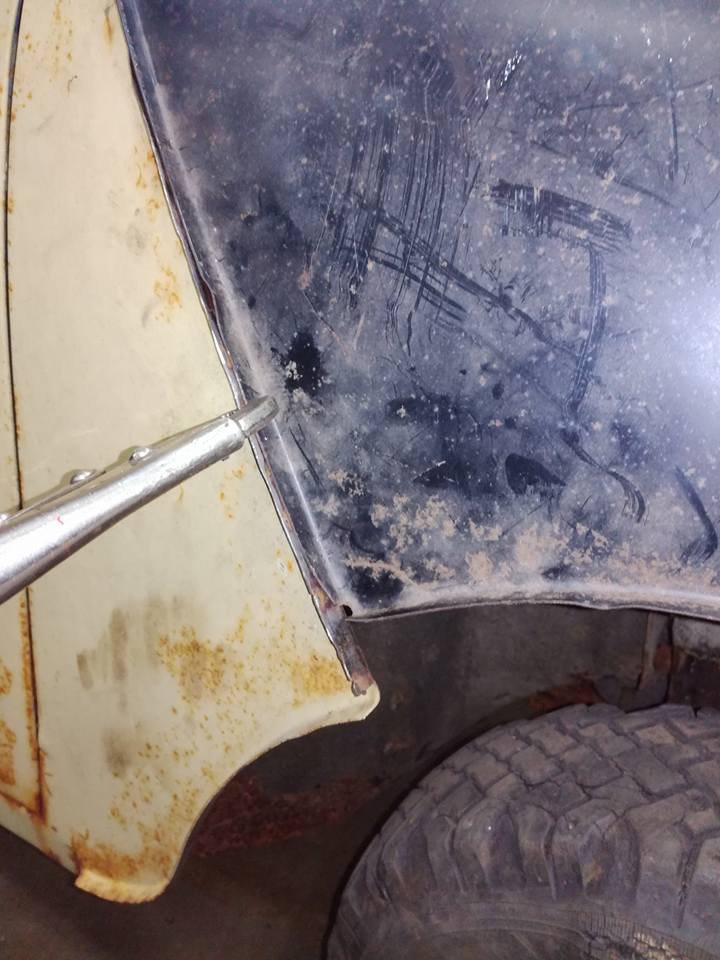

    Siis kyseessä on käyttämättömät tarvikepellit markka-ajalta, eli lokarit ja maskipelti. Ymmärrän että pieniä heittoja voi olla, mutta lähes sentin heitto ei mene jakeluun. :D
  6. Weikko
    Mini 1000 -77
    Kyllä nyt on niin että lokasuoja on liian pieni leveydessä ja korkeudessa kun mittasin. Kolmiopalat ihan ok.

    Kuviakin pitänyt laittaa, mutta oli häikkää laitteiden kanssa. Tänään sovittelin peltistä keulaa paikalleen mutta huomasin että toisessa lokasuojassa valmistusvirhe? Vasemmanpuolen lokasuoja istuu hyvin, tämä jää tuon verran vajaaksi kuten kuvasta näkyy.

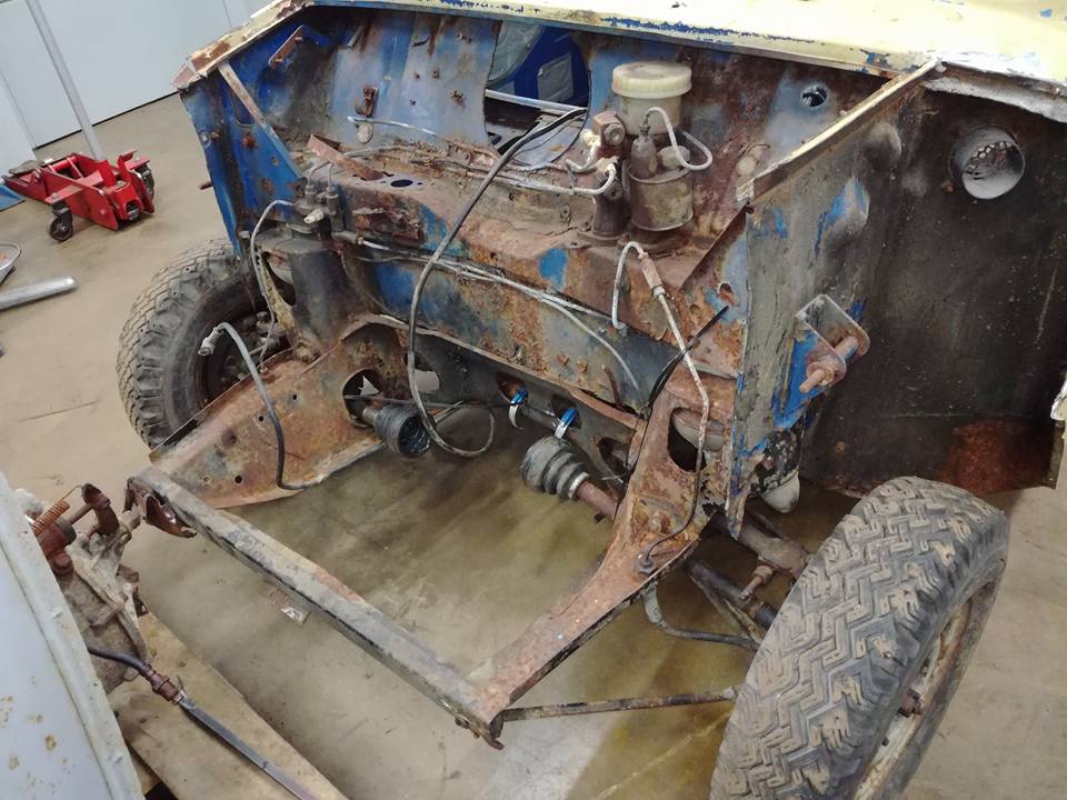

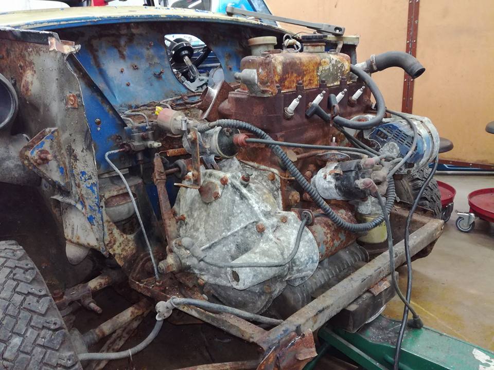

    Pitkästä aikaa taas vähän hommaa eteenpäin.. -Keula ja etulokarit pois, niin huonosti oli hitsattu että lähti melkein repimällä. :D -Öljyt pois koneesta, propussa sormenpään verran metallimössöä. -Jarru ja kytkinpääsylinterit irti, vaikutti toimivan -Moottori pyörii, mutta jätetty ilman konepeltiä seisomaan vanha hanska ilmansuodattimen tilalla. -.- Seuraavaksi vetoakselit irti, niin saan moottorin pois.

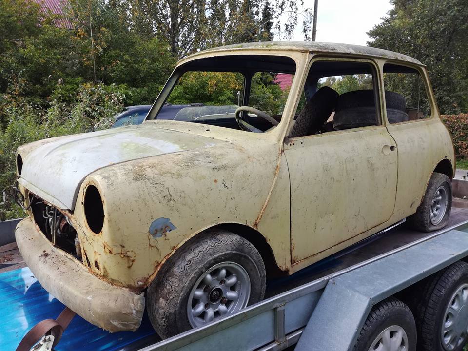

    Tänään tuli haettua toinen mini, vaikka edellinenkin kesken, mutta tulipahan pelastettua! Tarkoitus tehdä mahdollisimman pirteä peli, jos ei tehoiltaan niin ainakin ulkonäöltään. :D
