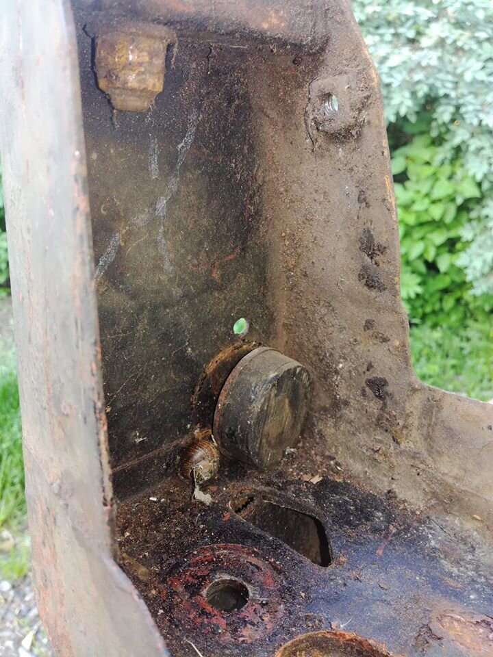

    Taka-apurunko kysymys
    Ilmeisesti alkuperäiset stopparikumit menneet rikki kun alla on ollut hydrojousitus ja joku väsännyt läpipultilla tuommoiset tilalle.
  12. Weikko
    M: Paljon osia
  13. Weikko
    Löysin varmaankin vastauksen, mikä johtaa toiseen. Aikaisempi omistaja puhui jotain että takajousitus olisi muutettu kuivaksi joskus hydrosta, ja nämä kumit ovat alunperin tukivarsien ylöspäin menoa varten stoppaamassa. Tarvitseeko näitä enään, sillä nyt kuivajousitus kiinni?
  14. Aikaisemmin jo kelkkaa irroittaessa ihmettelin, että kuuluuko normaalisti keskemmällä apurunkoa olla kaksi pulttia kiinnitykseen. Nyt kun otin toisen tukivarren pois, selvisi että pultit ovat olleet tuollaisten kumityynyjen kiinnitystä varten. Eli kuuluuko tuollaiset olla kelkan ja tukivarsien välissä?

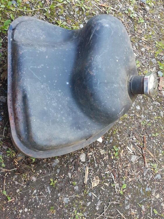

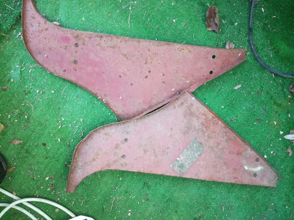

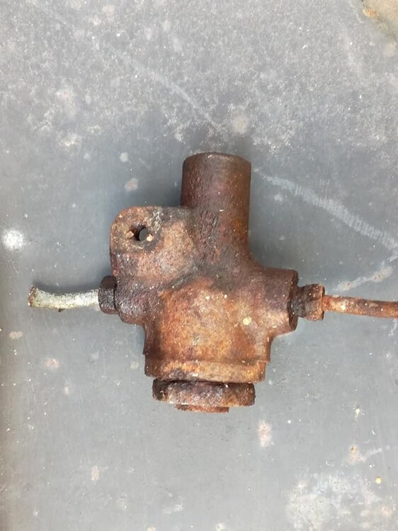

  16. Tästä edullisesti itselle tarpeettomia osia ja tuotot menee suoraan projektiin. Lähetys onnistuu kuluja vastaan postin / matkahuollon kautta tai nouto Hämeenlinnasta. ((((((( KUVAT ALHAALLA ))) Myynnissä --> Uusia osaa ylimääräisenä: - Mekaaninen bensapumppu, käytetty hetken 850-koneessa. 10€ - Punaiset polyuretaani "kyyneleet" maskipellin kiinnitykseen. 5e Käytetyt: - Virranjakajia 25D. Vaikuttaa ehyeltä, mukaan saa toisen raadon mukaan, jolla tuskin tekee mitään. 20e 43D? 15e ( VARATTU ) ______________________________________ - 10" Koristehehät, kuvissa näyttää paremmilta mitä todellisuudessa, löytyy klommoa ym, kromi hilseillyt pois paikoittain. - Austin Allegro vaihteensiirtäjän raato?. 10e - Morris mini MK2 keulamerkin krominen kehys 5e - Kaksi startin raatoa 10€ yhteensä + mukaan halutessa laatikollinen startin osia. - Tunnelimallin alumiinihäntä 30e - Mailerin ratti 10e - Bosch vaihtovirtalaturi, kunnosta ei tietoa, mutta pyörii. 15e - Ylätukivarsi 5e - Sylinterinkannen raadot 850-koneesta 5e kpl - Trumpetit kumielementeillä 15e yht - Takalasi MK2. 10e - Etuapurunko, vanhemman mallinen, pinnapultit vääntyneet. 30e - MK2 Jarru & kytkin pääsylkät, jumissa ja ruostuneet. 10e yhteensä - Maski MK2, aika solmussa ja säikeitä poikki. 5e - Alkuperäinen vaihdekeppi ilman nuppia, tunnelimalli. 5e - Tornipultit MK4. 5e - Vihreä takaluukku projekti saranoilla MK2. 5e - Takaluukun raato MK3. 5e - Lämmityslaitteen raato. 10e - Syylärin kehykset MK3. 5e - Rattipylvään muovit MK2. 5e - Kumielementtejä, kunnosta ei tietoa. 5e kpl. - Takatukivarret MK2 napoineen/rumpuineen vakio, kuivajousitus. 30e yht. MYYTY! - MK2 Vihreät ovet Kuvista poiketen potkupellit puuttuu 5e kpl - Kolmiopeltien ulommat korjauspellit, vanhaa varastoa MK2?. 10€ yht. - Bensatankki korkilla, ruosteessa sisältä ja paikattu. Avain katkennut lukkoon, mutta auki. MK2 10e. - Maskin reunapalat, alumiinia? 2e - Lämmityslaitteen kuoret 10e -Irrallinen kromi "1000" merkki 5e - Konepellin merkin krominen kehä 2e - Rekisterikilven valon pelti uudemmasta ministä? 5e - Pakosarjaan tuleva peltimuki, lämpimälle imuilmalle? 5e - Virranjakajan raato kansineen -77 koneesta. 5e - Alkuperäisiä imu/pakosarjoja ainakin muutama. 5e kpl - Alatukivarret, vakio 10e kpl - Lattarauta pohjapanssari 5e
