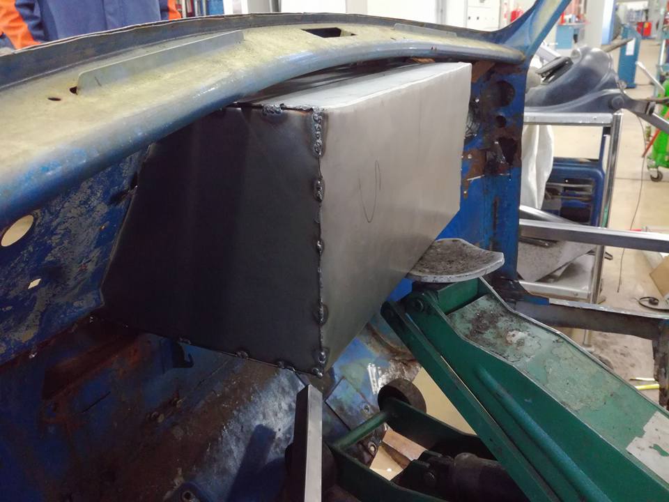

Nyt pitäis karpuraattorille ja kunnon imusarjalle tilaa! Täytyisi vielä taitella reunat ja hitsailla saumat umpeen, sitten miettiä kiinnitystä.
Etuhyllystä pitäisi aloitella hommaa.. taas on pyöritelty sormia ja mietitty pää puhki. Vaakaimu kaasarin/t sain käsiini ja olisi tarkoitus istuttaa pidemmän imusarjan kanssa. Syvennysboxin joutuu väkisinkin tekemään, kun tuntuu että tulipeltiin ei jää rakoa vakio setupin kanssa. Takakelkan kunnostuksen suhteen luovutin täysin, sillä niin paljon korjattavaa että käytännössä rakentaisin uuden kelkan.

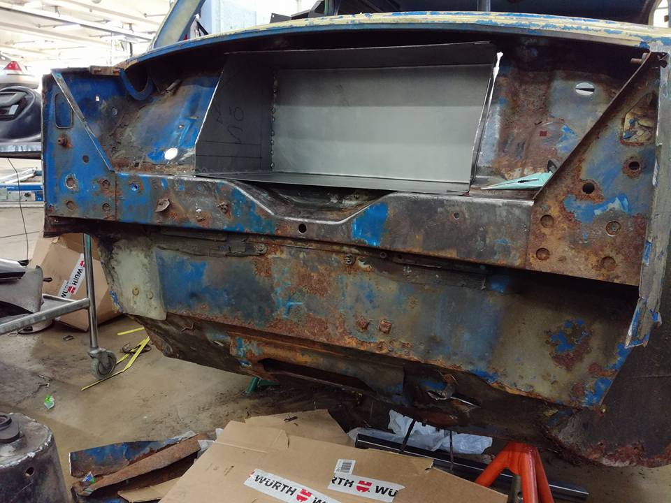

Hommaa taas vähän saatu eteenpäin.. Rattiakseli ei lähtenyt hammastangosta niin joutui suurentamaan vähän reikää niin sai kiristyspannan kanssa koko laitteen irti. Pitkän lämmittelyn ja naputtelun jälkeen antautui irti booreilta.. oli todella kovaa ruostunut kiinni. Etuhylly menee uusiksi ja samoin sen edessä oleva poikittaistuki jossa katkaisijapaneeli, putkeksikaan ei voi tätä kutsua kun on U-peltiä, neliöputkella korvaaminen ei varmaankaan huono idea. Mikä tämän paneelipellin oikea nimitys on? Takahattuhyllyn päältä poistin bitumi äänieristeen ja alta paljastui hienosti poraamalla kymmeniä reikiä räpelletyt subbaripaikat.. :) Peltityöt voi käytännössä nyt aloittaa kun ei ole mitään kiinni tai tiellä. Miten olette toteuttaneet aputuennan ettei kori notku, kun tarvii poistaa koko lattia ja takakelkan pelti.. on turvonnut ruosteessa niin pahasti että uusiksi menee. :I Takakelkan pelti on varmaan 1mm tavaraa alunperin, kun kerran joudun uusimaan niin teen samantein vähän vahvemmasta. Takakontti onkin kiva tehdä kun on räpelletty todella vahvasta pellistä huonosti kylläkin. :D Onko mineissä ollut koskaan tasaisia ulkohelmoja, ilman minkäänlaisia pokkauksia, sillä sellaiset löytyy? Helmoista jonkun verran lukenut ettei kannattaisi laittaa leveitä helmapeltejä?

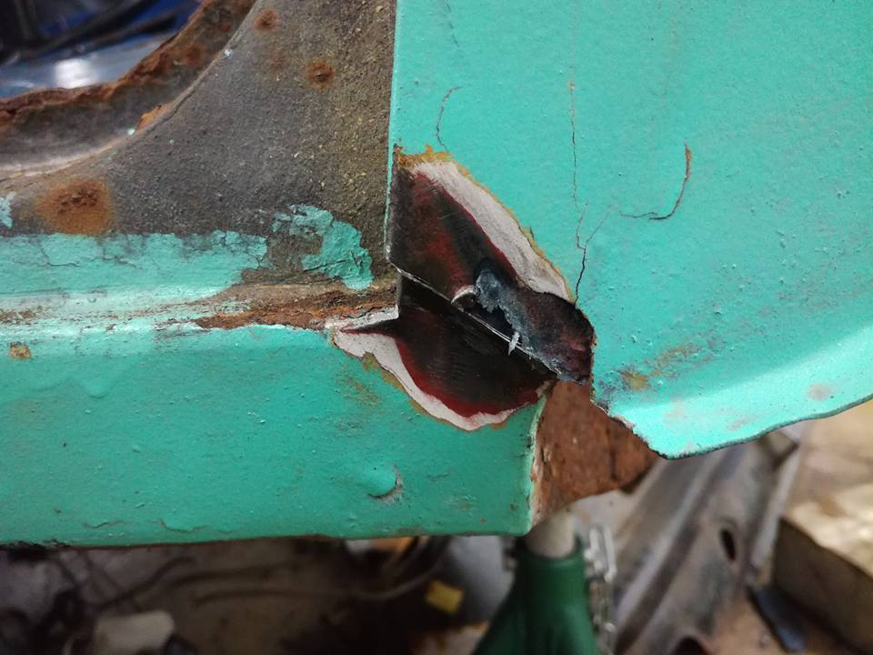

Uutta lokasuojaa sovitin ja ei vieläkään istunut hyvin. Tuli sitten vertailtua kolmiopeltejä ja totesin että toinen olikin aivan väärässä kohtaa. Noh, ei ihme jos kolmiopala on kaksi senttiä liian alhaalla, ja sen todistaa kromilistan sijainti. Kuva kertoo kaiken.
Koria ja hilppeitä tarkistelin ja löysin runkonumeron onneksi kolmiopellistä konehuoneen puolelta paksun maalin alta. Takarenkaiden auraukset kun olivat pielessä, ei ihme.. parin millin välys takatukivarsissa. :D Takakelkan trumpetit ja kumijouset irroittelin, ehjät mutta aika kovan tuntuiset. Jousituksen säätösarjan ja muita osia tuli ostettua, onko säädettävät etu-alatukivarret tarpeen näiden kanssa?
