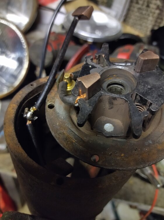

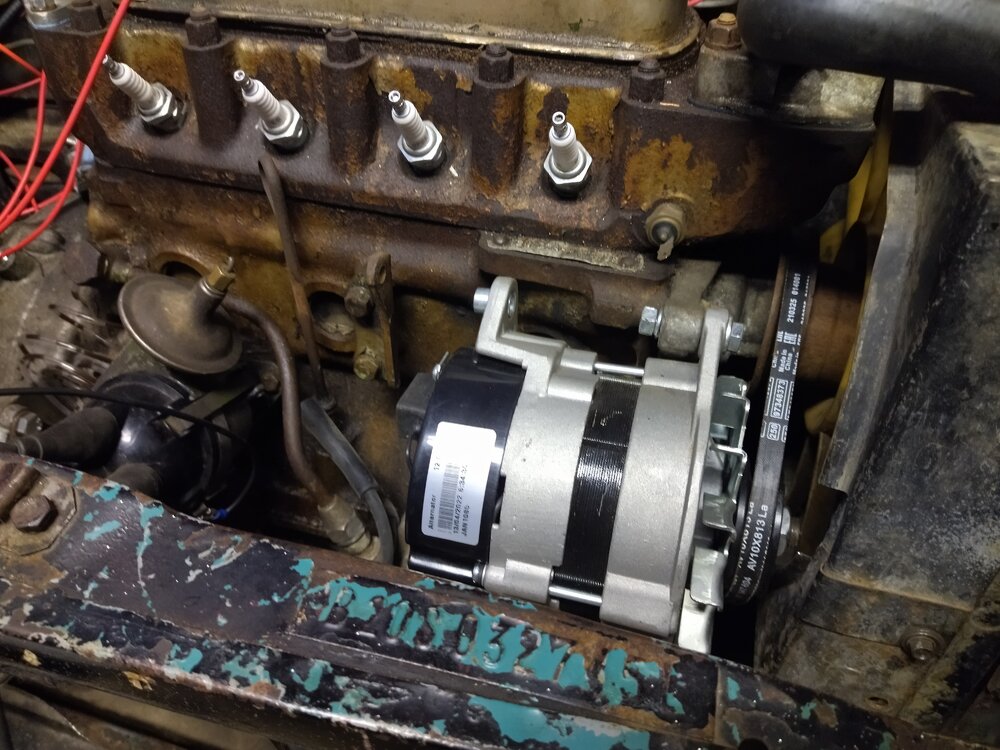

    Starttiinkin tuli vaihdettua hiilet, kun ei toiminut eritasoisten hiilien takia. Nyt toimii hienosti! Vaihtovirtalaturikin löysi paikkansa, vaikka joutuukin laittamaan jotain laturin ja kiinnikekorvan väliin. Kierretanko varmaan passaa.

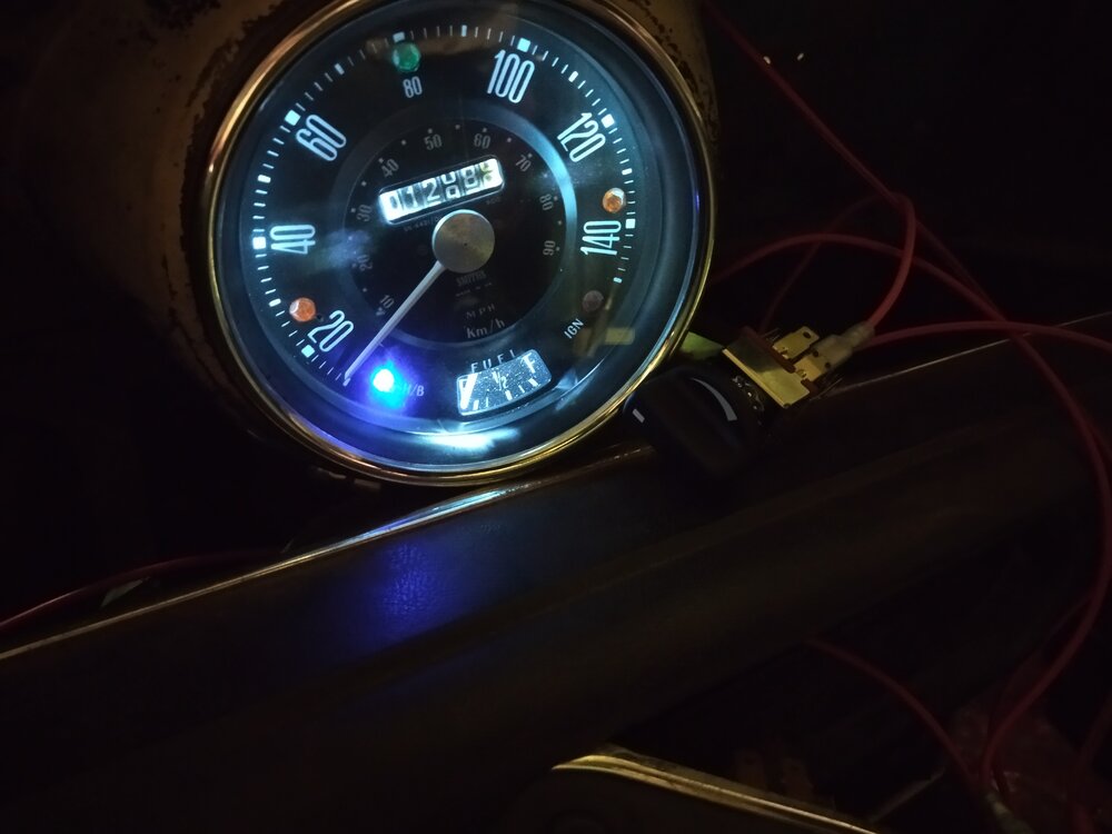

    Taas hieman eteenpäin. Mittaristoon laitoin ledivalot ja kyllä näkyy hienosti! Puhaltimeen tuli laitettua vastuskatkaisija, niin ei tarvi aina täysillä huudattaa. Jostain pitäisi kojelauta kehitellä, että saa lisämittarit ja mankat ym kiinni.

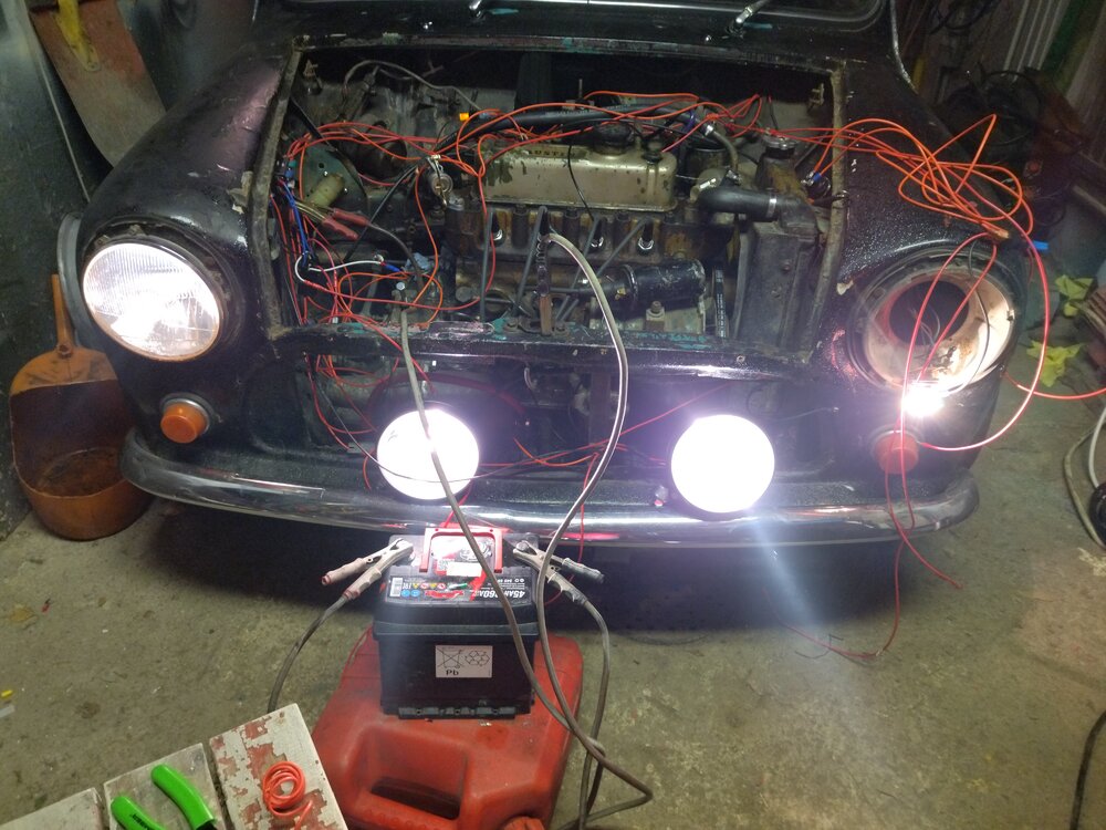

    Piti aluksi tehdä kytkentäkaavion mukaan, mutta totesin että helpompi tehdä oma, kun haluan kikkailla sähkökomponenttien kanssa. Vaikka samalla värillä vedänkin kaikki virtajohdot, niin ei tuossa onneksi niin montaa johtoa ole loppupeleissä. Ajattelin merkata lapuilla tms, kun saan sarjan niputuskuntoon. Ei varmasti ole loogisin ratkaisu, mutta varmasti toimii ja tietää itse miten on tehty.

    Sähköjen väsääminen mukavasti jo puolessa välissä, kun saatu lähes kaikki jo toimimaan. Sitten vielä pitää niputtaa kaikki johdot yhdeksi käärmeeksi.

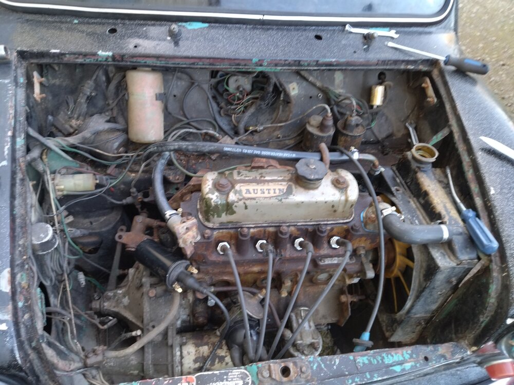

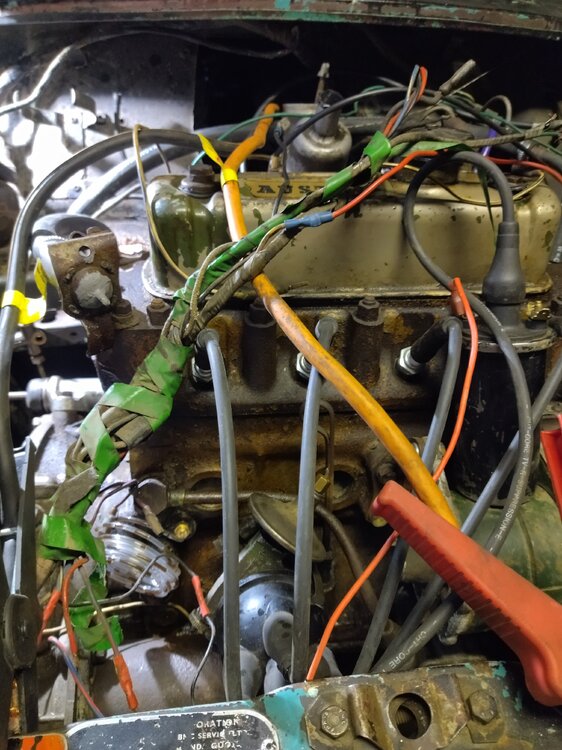

    Sähköjen kimppuun vihdoin pääsin ja ovat niin pahasti sotkettu miten sattuu, että helpompaa tehdä itse uudet sähköt ettei pala koko vehje. Virtaa syöttämällä liittimiin sain sentään puhaltimen moottorin ja pyyhkijät pyyhkimään, eli ne ainakin on onneksi ehjät.

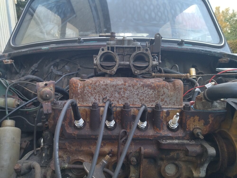

    Kirjoitin näköjään taas ajatuksissani. Siis kaasarin jako menee juuri ristikkäin pieleen. Työsylkän uusin kytkimeen ja pääsylinterin kanssa tässä olen vääntänyt. Purin taas ja oli tiiviste mennyt jotenkin mutkalle uuden jousen kanssa. Laitoin vanhan kartiomallisen jousen ja muovinipan, niin tuntuisi nyt pelaavan. Testiajollekkin pääsin ja aikas hupia on!

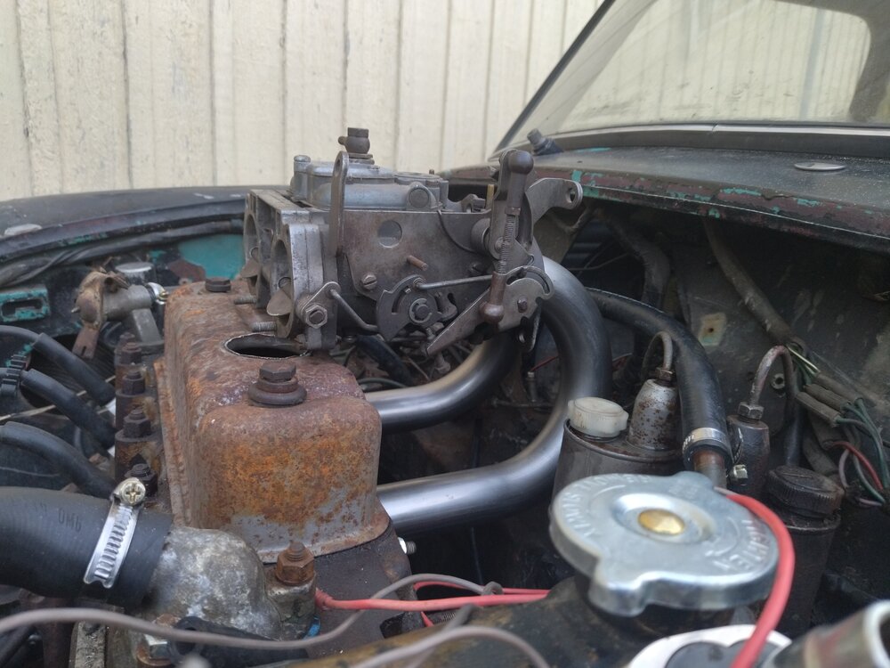

    Väsäsin sittenkin 45mm putkesta koko putken ja litistin nivelen kohdalta.. jäi 3mm hajurakoa ettei ota pultin päät kiinni. Kun tuo isompi HS4 kaasari ei sopinutkaan, enkä tähän hätään toimivaa kaasaria saanut, niin laitoin HS2:sen sarjoineen vaikka viekin tehoa näin alkuun. Piti testiajolle lähteä, mutta perhanan kytkinpoljin taas pamahti löysäksi ja sama homma kuin aiemmin.. ei kyllä sylinteri näyttänyt kummoiselta kun korjaussarjan asensin. Mulla on lootassa nuo nylon ristikot onneksi jo alunperin, niin ei turpoa.

    Solexin projektoinnin takia ostin tilalle ristijakoisen waxstat su-kaasarin jos saisi nopeammin ajoon, mutta tottakai jako oli peilikuva eikä sopinut imusarjaan. Kytkimen kanssa oli kanssa oma show kun ilmailin ja laitoin työsylinterin varret kiinni ym, eikä millään irroittut, vaikka työsylkkä liikkui hienosti.. noh kytkinhän piti avata ja kytkinlevy ruostunut vauhtipyörään kiinni. Nyt pelittää! Kytkinpääsylinterikin tuli kunnostettua korjaussarjalla, kun rupesi hukkaamaan paineita, vaikka ei valuttanut nestettä mihinkään. Pakoputkea tuli myös välissä ihmeteltyä, kun on ahdasta. Minkälainen peltipakosarja mahtuu ristinivelten ja tunnelilootan väliin?

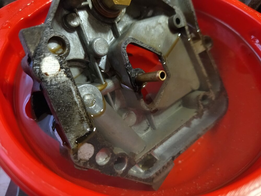

    Miniin saatu bensaputki ja letkut kiinni, aloitettu tekemään skuuppia kaasarille. Konetta kokeiltu käyntiin ja hörähtää hienosti, tosin vain huikkabensalla hetkeksi koska kaasutin on tukossa. Kohokammion ja suuttimien välinen kanava jotenkin tukossa, kun kammio täyttyy bensalla, muttei pääse siitä eteenpäin.

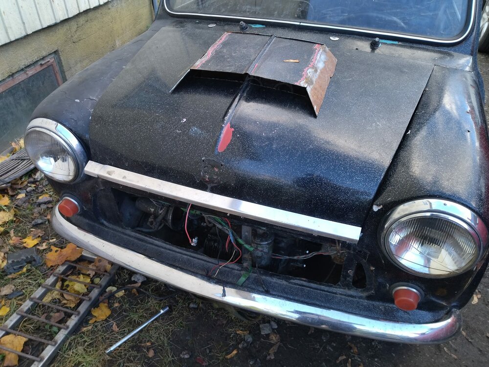

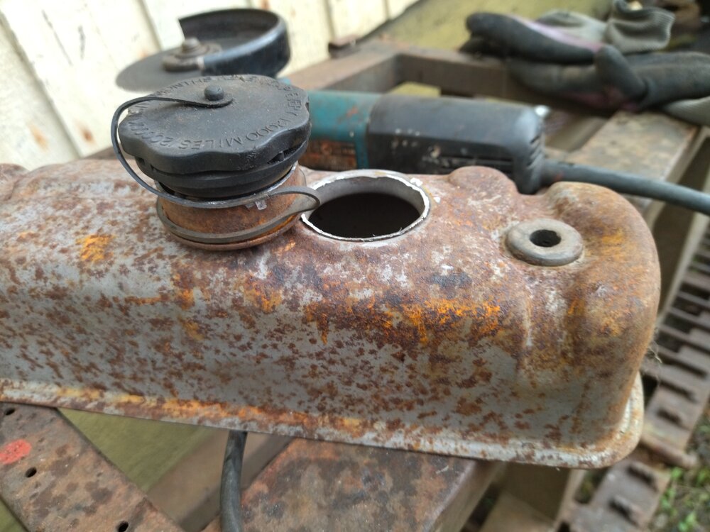

    Miniin saatu jarrut toimimaan ja pyöräntuennat kasattua. Imusarjan kohdalla testataan erikoisempaa ratkaisua. Joutuu tosin öljykorkin siirtämään ja konepeltiin tehä vähän korkeutta. Laipat imusarjaan kierrätin vanhasta mukavasti ja löysin sopivasti venakopan jossa mätäreikä kyljessä, niin ei "pilata" ehyempiä.
