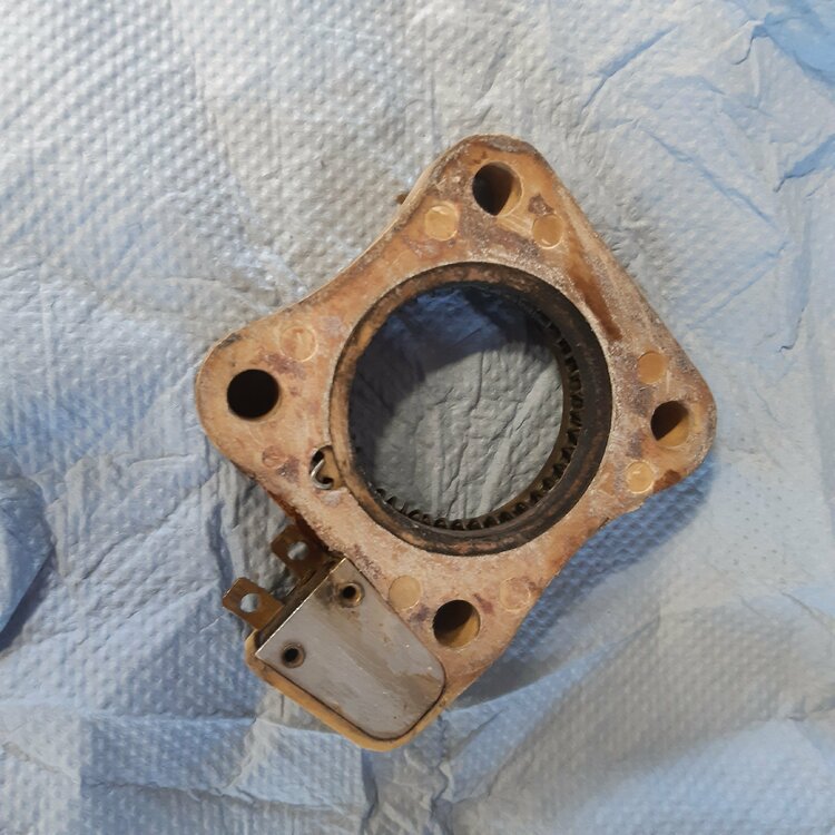

  4. Tarkoitin tällä sitä, että etit väliaikaisesti Mk2:n koko rattiakselin lukkoineen, ennen kuin löydät oikean mallisen lukon. Saatat saada auton nopeemmin liikenteeseen, tää minun ei nyt ole sopiva, mutta muitakin löytyy varmasti. Eli tuo virtalukko alhaalla ja valonvaihdin viiksessä, siinä pitäs olla samat liittimet. Virtalukon johtoja joutuu vähän miettimään, mutta ei mahdoton.

  7. Näitä alkupään rattilukollisiakin on näköjään kahta erimallia, toisessa on vielä valonvaihtaja lattiassa.. Ilmeisesti vähän uudemmassa on jo vilkkukatkaisijassa vaihdin. Tai sitten tässä tapaukaessa on joku vähän soveltanu.
  8. Ehjät käytetytkin harvassa, yks mahollisuus, että laitat väli-aikaiseksi Mk2: n ratti-akselin ja lukon. Siinä se on vasemmalla puolella, pikkasen erilainen viiksi, mutta käy aika hyvin samat liittimet. Niitä pitäs olla enemmän käytettyjä markkinoilla, miultakin löytyy pari avaimen kaa. Oisko kuvaa näyttää, miten se hajos?
