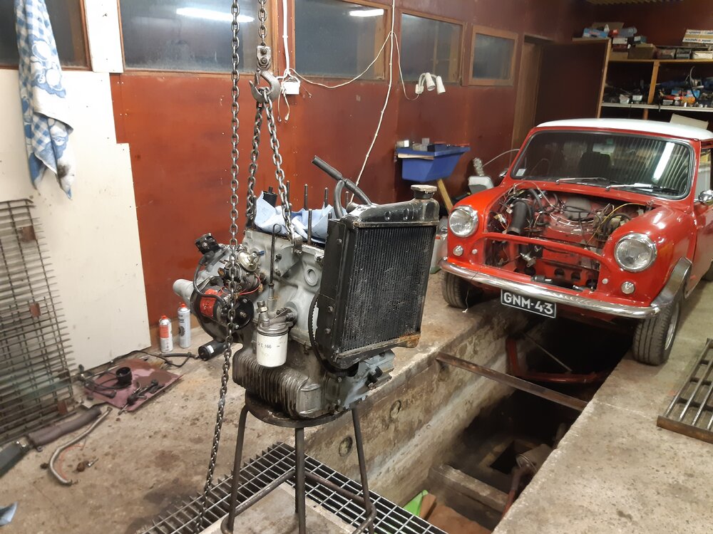

    Oli muuten noissa pakokanavissa tuo karsta pirun tiukassa, vinkulla ja jyrsin terällä ne kunnolla irtosi. Johtuukohan se noista sen aikuista öljyistä ja lyijy bensasta? Tietenkin savuttavasta koneesta,mutta ei nykyään, kun avaat kannen, oo noin pahasti karstottunu mikään. Helpommin irtoo karsta, jos sitä ees on. Tämä kansi oli viimeksi ollu käytössä n.20v sitten.

    Tosin itse, olisin avannut tuon koneen kokonaan. Uusinut melkein kaikki liikkuvat osat, männän renkaita myöten ja pessyt vaihdelaatikon pohjan kunnolla. Vähän epäilyttää, tuleeko pitemmän päälle toimimaan ongelmitta. On kuitenkin seisonu niin pitkään. Laita ainakin vaikka löpöä mittatikun reiästä sisään joku litra ja laske pois. Nythän siellä on jo uudet öljytkin vähän kiertäny seassa.
