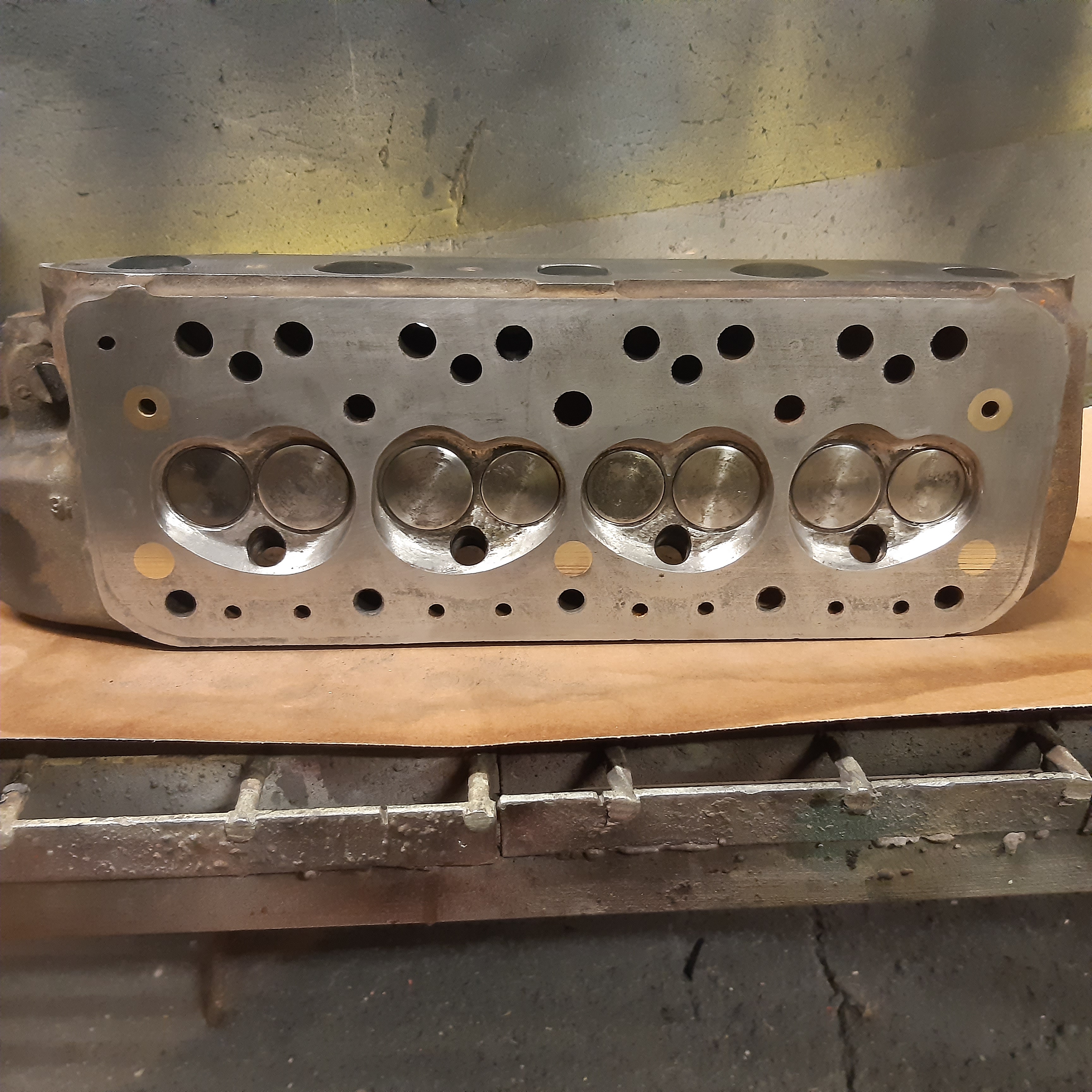

  2. Turbo 69
    Mini 1000 vm. 1978

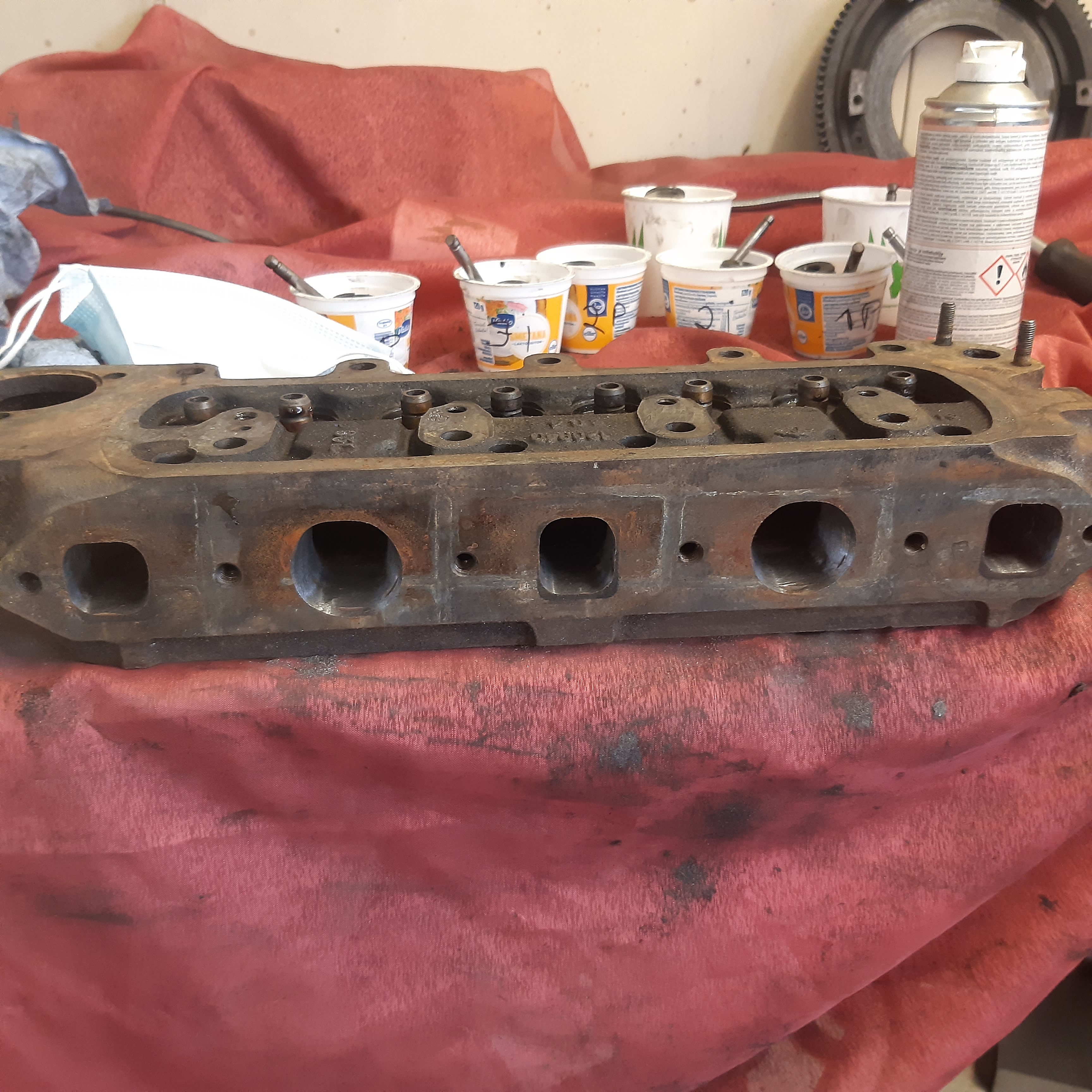

    Joo, omaan silmäänkin pisti tuo kuivuus. Ite en ikinä oo vaihtanu pelkkää ketjua, aina vaihtanu koko paketin, tosin isompaan koneeseen. Yleensä joka kerta, kun oon jonkun pitkään/ vuosia seisonu koneen jakopään avannu, aina on öljysempi ollu. Tuo näyttää melkein pesun jäljiltä? Syy moiseen? Joku öljy reikä tukossa?

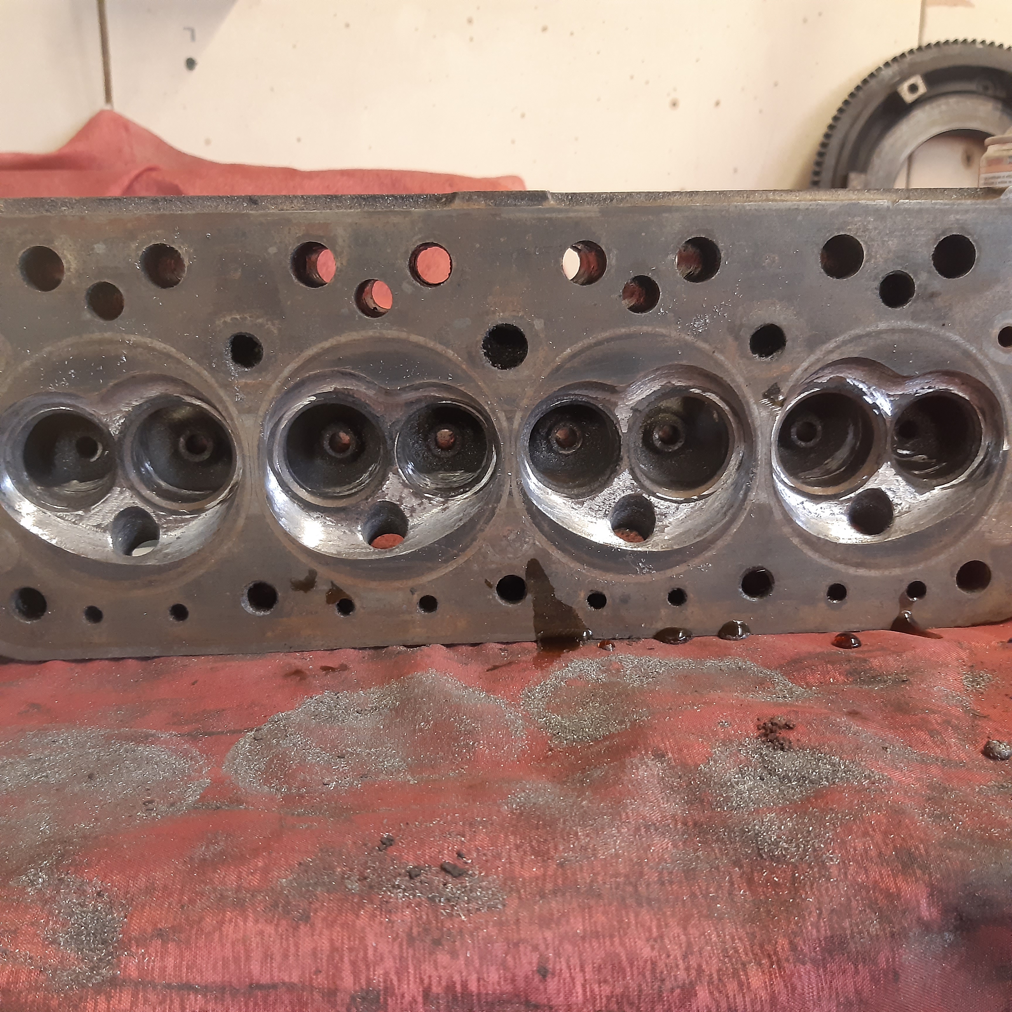

    Minin öljynkulutus
    Onhan tuo kulutus raju, mutta kannesta hyvä aloittaa. Outoa vaan, ettei savuta enempää.
  5. Turbo 69
    Minin öljynkulutus
    Onhan tuo normaalia enemmän. Viittais ehkä venttiilin varren kumeihin. Kansi irti ja kumit vaihtoon, samalla näkee ohjureitten ja sylinterien kunnon.
