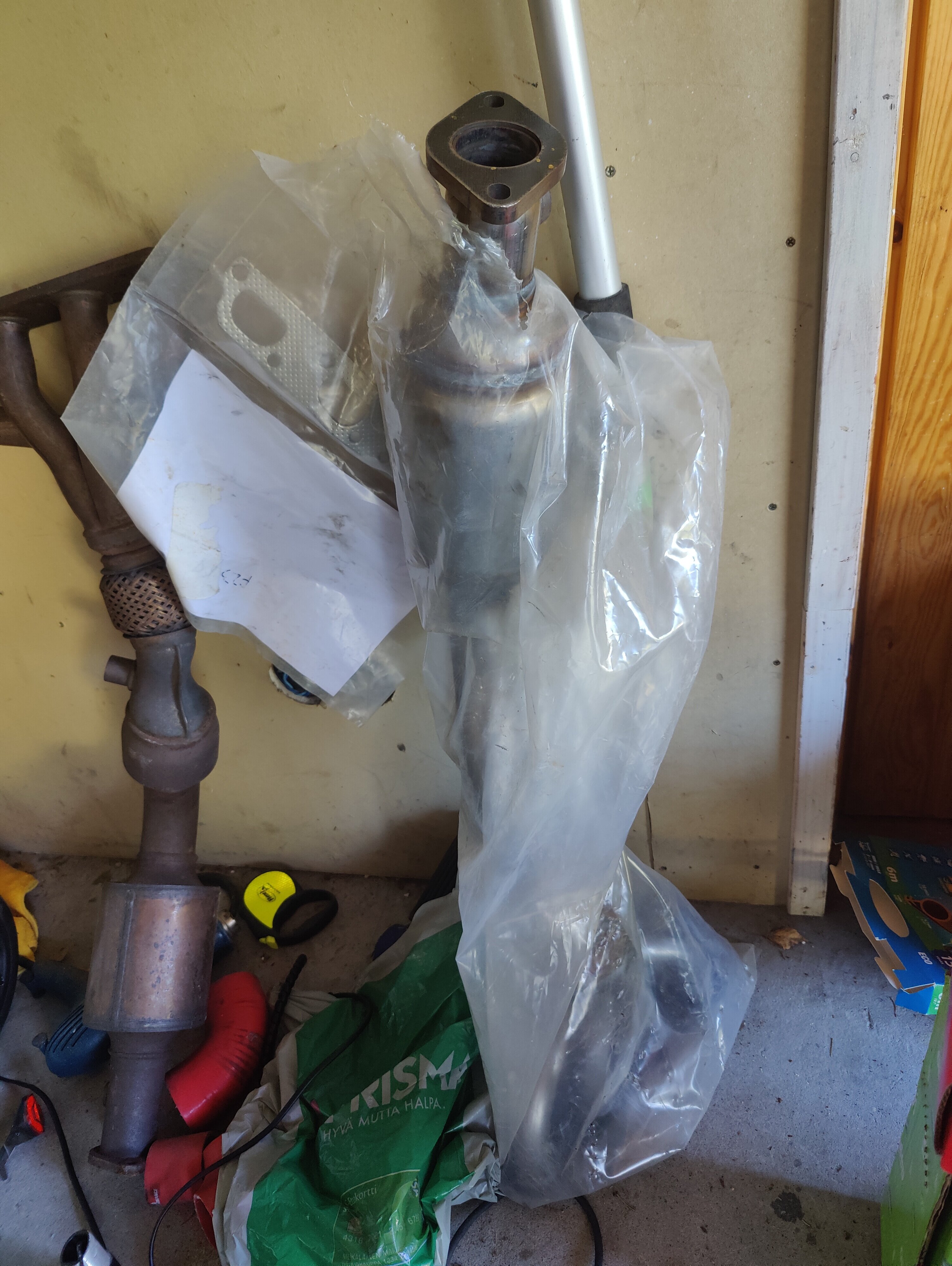

    R53 pakosarjaa + putkia
    Mulla on sama putki nyt tällä hetkellä kuin sulla. En muistanut ennenkuin kävin noilla sivuilla. Miinuksena että ihan perseestä saada ulostulot samaan tasoon ja yhtä ulos molemmat. Totesin avoon äänekkääksi niin lisäsin v pannalla biltemasta rosterisen vaimentimen sinne heti katin jälkeen kun olin pörinää kuunnellut pari kuukautta. Hinta oli kylläkin kaikkine veroineen ja kuluineen 520€.

  23. Uusi käyttämätön pakosarja mallia fennosteel p9248cat Sopii siis kaikki R53 koriset. Sisältää pakosarjan tiivisteen. Omani sain korjattua enkä tätä ehtinyt asentaa. On siis Bolt on kaikkiin R53 korisiin. Luultavasti myös R52 muttei 2008 vuoden malliin joka viimeisiä R52 koreja. Edit: niin hintakin. Saisko tästä 200€?
