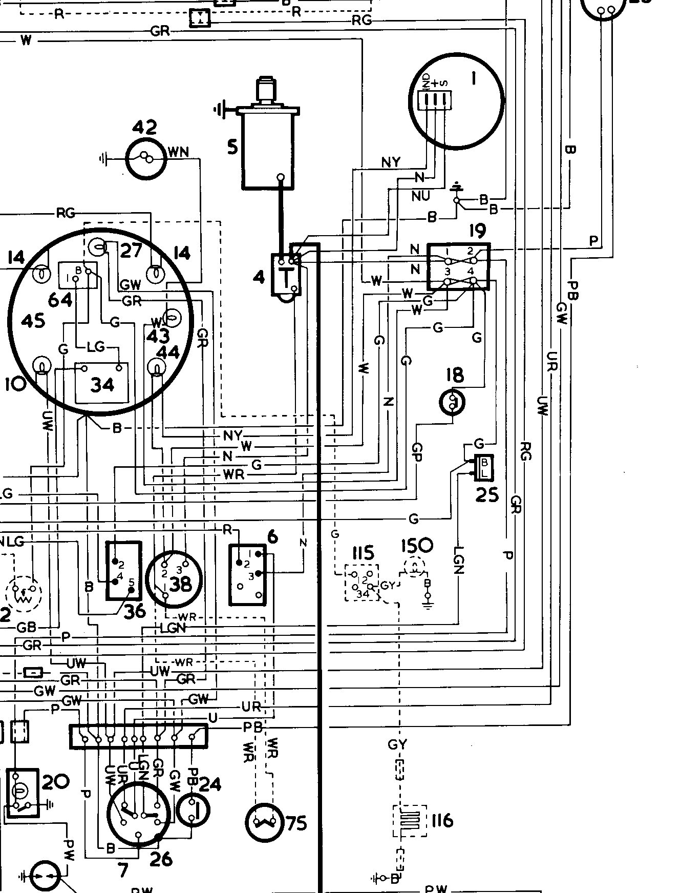

  22. tailke
    Auto ei sammu!!
    Nyt tarvii olla hiven sähkömiehen vikaa ja tarkastaa kytkentä. Laturin 1 ND navasta merkkivalon kautta virtalukolle 38, + ja S navat suoraan solenoidin 4 akunpuoleisen pultin alle. Laturi on voinut kärsiä käytöstä ilman kuormaa. Käsitin että tasavirtalaturi on vaihdettu vaihtovirtaan ja latausreleen johdot jätetty ilmaan.

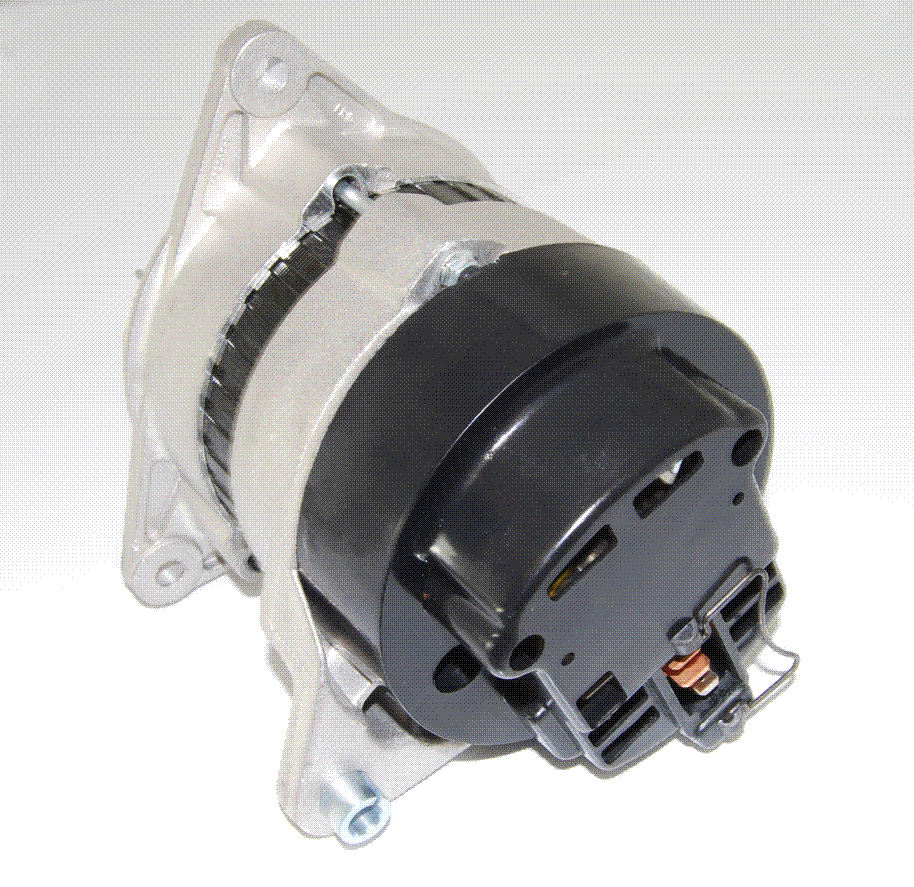

  23. tailke
    Onko oikea laturi?
    Tasavirta eli dynamo vaihtovirta eli alternator ja taas nuorisolle perusasioita joita ei voinut edes netistä katsella kun oltiin nuoria.
