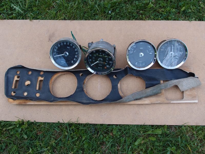

  5. Ota tästä vaikka Miniin polttoainemittari, jos et Maileria omista. Mittari uuden veroinen. Hinta 25€ postikuluineen.

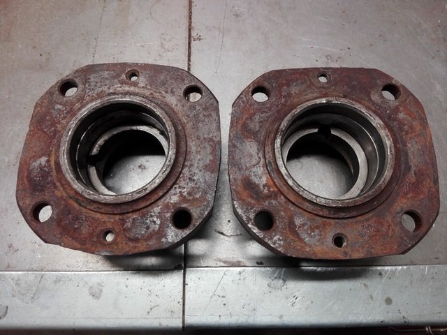

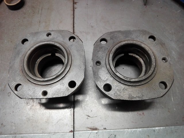

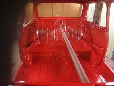

    "Ulkonaliikkumiskiellon" takia en pääse hiekkapuhaltamaan osia joten otin sitruunahapon käyttöön. Liemestä tuli noin 8%:sta ja tässä näkyy kahden vuorokauden uittamisen tulos: Ennen ja jälkeen jälki kohtalainen, pitää tyytyä tähän. Pääsiäisen pyhien ratoksi aloin modifioimaan johtosarjaa mm: kaikki tasavirta laturiin liittyvät johdot pois ja vaihtovirta laturille johdotus. Pakkivalokatkaisijalle, kierroslukumittarille ( vanha "silmukka" Smith ) kunnon johdot ja joitain muuten hapertuneita johtoja uusiksi. Takapään johtosarja lisättynä optioilla jotka mahdollistavat pakkivalon ja lämmitettävän takalasin sähkön saannin. Tämä on jo paikalla joten kasaus on alkanut.

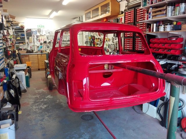

    No tallihan on kahden auton talli (54 neliötä) mutta kun se toinen puoli on täynnä osia ja muutama autolehti, vanhoja radioita yms. tilaa viemässä. Työkaluja tarpeellinen määrä. Ei tarvi kovasti kaluja lainailla. Vanha sanontahan sanoo: Lainassa ei kalu parane. Kai niistä osista pari Miniä saisi kasaan, mutta koitetaan saada nyt tämä yksikin kasaan. Yritän kyllä hyödyntää grillin suomaa hyvää työskentely korkeutta ja pyöritys mahdollisuutta mahdollisimman paljon, saa nähdä miten käy.
  16. tailke
    Morris Mini 850

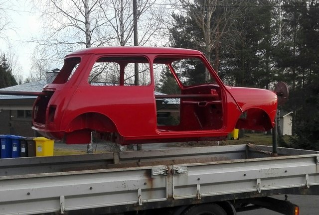

    Vähän päivitystä: Melkein tallissa ja sitten tallissa, vähän ylimääräistä roinaa pois tieltä ja osia paikalleen. Ensin vartaassa ja sitten varmaan pukkien päällä.

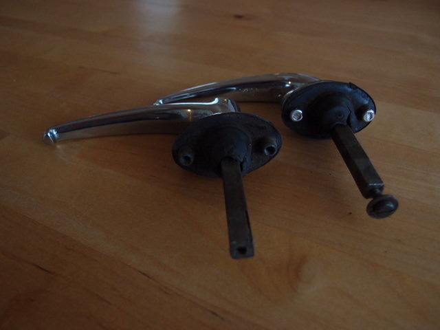

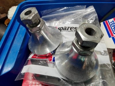

  17. Kuvan mukaiset hyvä kuntoiset käytetyt Hi-Lot 2kpl , säätöosat rosteria. Hinta 30€ sisältää postituksen. YV tavoittaa

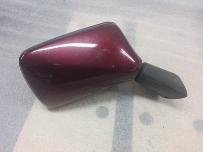

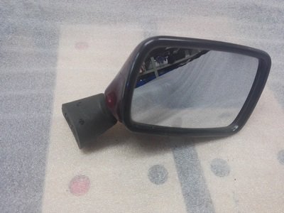

  19. Kuvan mukainen R/H peili (GS25320) Minin 30v juhlamallista: Hintatoive 25€ postikuluineen. YV

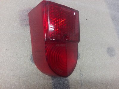

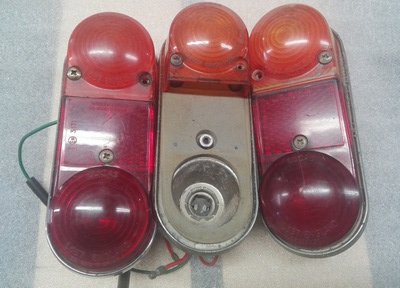

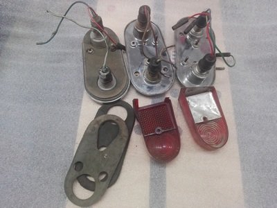

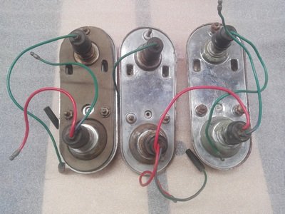

  20. Kuvan mukaiset takavalojen osat, kolmannen kuva alaosa on uusi Hintatoive 35€ postikuluineen. YV

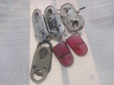

  21. Kuvien mukainen vanin takavalojen rakennussarja, kuvauksen jälkeen löytyi vielä yksi pohja ilman laseja, tulee myös mukaan. Hinta toive 50€ postikuluineen. YV

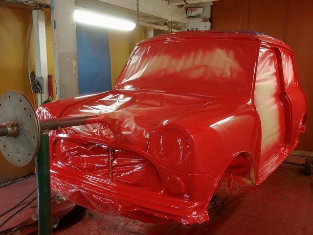

  23. tailke
    Morris Mini 850

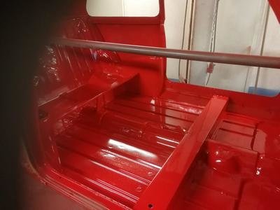

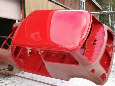

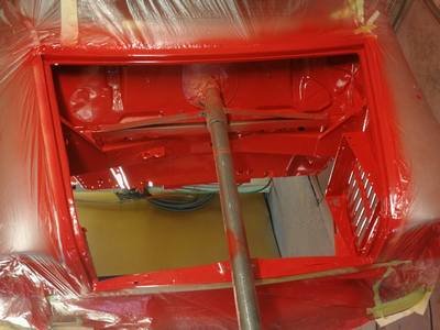

    Maalia levitetty lisää ehkä tästä vielä auto tulee:
