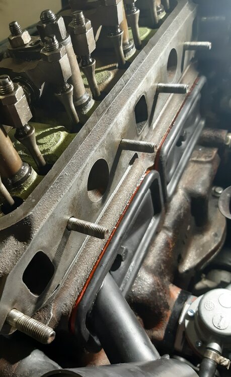

koirankoppi Kirjoitettu 9. Helmikuuta, 2023 Raportoi Jaa Kirjoitettu 9. Helmikuuta, 2023 52 minuuttia sitten, jvaho kirjoitti: enkä ollut ajatellut laittaa niihin liimaa, mutta siis kandeisko? Minä olen aika monet vuosikymmenten aikana laittanut, silikonitiiviste ja ihan perinteisellä tiivistelakalla. Ei ole vuotanut. Mitään silikoonikökkö liimoja ei Link to comment Share on other sites Lisää jakomahdollisuuksia...
Turbo 69 Kirjoitettu 9. Helmikuuta, 2023 Raportoi Jaa Kirjoitettu 9. Helmikuuta, 2023 Kuka vanha 'Dinosaurus' enää käyttää tiiviste lakkaa? Vaikka oon koirankopin kanssa melkein samaa ikäluokkaa, lopetin sen käyttämisen, kun jo -90 luvulla yks minua vanhempi asentaja käski minua viemään sellaisen purkin h.......iin hänen näkyvistä.. Link to comment Share on other sites Lisää jakomahdollisuuksia...
jvaho Kirjoitettu 9. Helmikuuta, 2023 Kirjoittaja Raportoi Jaa Kirjoitettu 9. Helmikuuta, 2023 Link to comment Share on other sites Lisää jakomahdollisuuksia...
koirankoppi Kirjoitettu 9. Helmikuuta, 2023 Raportoi Jaa Kirjoitettu 9. Helmikuuta, 2023 "Dinosaurukset oli fiksuja Jos joku toimii, niin miksi muuttaa käytäntöä Enkä nyt ihan varma ole miksi sitä mustaa sanotaan, jota sudilla "penslataan" molemmille pinnoille Myydään edelleen Link to comment Share on other sites Lisää jakomahdollisuuksia...
jvaho Kirjoitettu 9. Helmikuuta, 2023 Kirjoittaja Raportoi Jaa Kirjoitettu 9. Helmikuuta, 2023 Juu, sitä ruskeaa tiivisteliimaa. Link to comment Share on other sites Lisää jakomahdollisuuksia...
jvaho Kirjoitettu 10. Helmikuuta, 2023 Kirjoittaja Raportoi Jaa Kirjoitettu 10. Helmikuuta, 2023 Tein eilen koirankopit: silikoniset tiivisteet ovat nyt paikallaan ohueti tiivisteliimalla molemmin puolin voideltuina. koirankoppi 1 Link to comment Share on other sites Lisää jakomahdollisuuksia...
tailke Kirjoitettu 10. Helmikuuta, 2023 Raportoi Jaa Kirjoitettu 10. Helmikuuta, 2023 Uusitko pulttien oo renkaat? Link to comment Share on other sites Lisää jakomahdollisuuksia...
jvaho Kirjoitettu 10. Helmikuuta, 2023 Kirjoittaja Raportoi Jaa Kirjoitettu 10. Helmikuuta, 2023 Jep koirankoppi 1 Link to comment Share on other sites Lisää jakomahdollisuuksia...
jvaho Kirjoitettu 11. Helmikuuta, 2023 Kirjoittaja Raportoi Jaa Kirjoitettu 11. Helmikuuta, 2023 Nonnii, kasassa on taas ja kivasti käy! Kansihan meni kiinni jo viikolla ja kiristin sen 65 nm:iin päivä.pari myöhemmin. Tänään käynnistyksen jälkeen se sai käydä n. 15 min ja kun se sitten oli parisen tuntia jäähtynyt, kiristin pultit uudelleen. Hämmästyttävän moni kiristyi selvästi, siis ainakin varttikierroksen. Venttilivälykset piti luonnollisesti käydä myös uudestaan läpi. Moottori käy kyllä kauniisti ja nyt kyttään liki neuroottisesti tuleeko sitä vettä kuitenkin vielä jostain.. Aion tiukata kannen vielä kertaalleen ja sitten tarvittaessa käydä välyksetkin uudestaan läpi. On helppoa tässä autossa. Venttiilikopan (silikonisen) tiivisteen kanssa kävi virhe; en laittanut mitään liimaa ja se alkoi vuotaa pakosarjojen puolelle heti ensi minuutilla. Sen ja kopan väliin leitettu liima auttoi tiivisteen pysymään paikallaan ja vuoto loppui siihen. Uutena projektina oli koittaa saada kytkin irrottamaan myöemmin tai "ylempänä". Nythän se ottaa kiinni jo 2-3 cm:n kytkinpolkien nostamisesta ja se on aika ärsyttävää. Siirtelimme sekä kytkinkotelon päässä olevaa säätömutteria (lukitus auki ja sitten säätöä sisään ja ulos), muttei mitään isoa tapahtunut. Sen sijaan päästämällä työsylinterin liikuttamaa vipua ulommas tuntui että tilanne hiukan parani. En tiiä, sen kanssa täytyy jatkaa. Tosin kun tämä Mini 1000 ei ole yhtään tuttu ennestän, on myös vaikea tietää mikä on normaalia ja siis autolle ominaista. Nyt kytkin irroittaa mun makuun liian nopeasti ja jarrutn taas ottavat vasta lähellä lattiaa - ei ole kiva eikä kai normaaliakaan..? Onko kuitenkin vielä ilmaakin molemmissa systeemeissä? Nyt moottorssa on n. 30 minuuttia pyörineet öljyt ja jos kaikki menee hyvin. siis kansi ei vuoda tai jotain muuta ilmene, vaihdan ne pian uusiin. Talln edustan piha alkaa lupaavasti kuivua ja kohta pääsen siinä jo vähän ajamaankin! Link to comment Share on other sites Lisää jakomahdollisuuksia...

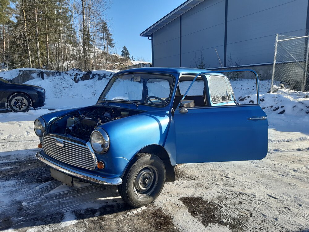

jvaho Kirjoitettu 13. Helmikuuta, 2023 Kirjoittaja Raportoi Jaa Kirjoitettu 13. Helmikuuta, 2023 Miniraportti tältä illalta. Autossa on nyt alla ne sen omat aiemmin jo kunnostamani vanteet. On se niillä paljon paremman näköinen ja painojakin on nyt huomattavasti vähemmän. Lohkosta ei näkynyt vuotojälkiä eikä auton alla ollut mitään tippoja. Laitoin ilmanputsarin kiinni ja moottorin käyntiin. Lähti taas helposti käyntiin mutta laturin hihna luisti ja ign -merkkivalo syttyi. No, kiristin ja vinkuminen loppui mutta ign -valo ei sammunut. Mittasin kuitenkin akulta13-14 V (tyhjäkäynnillä) ja kun kaapelit ajelun päätteksi olivat irti, 13V. Eli lataa? Jännitteen säädin rikki? Ajoin autolla siinä tallin edustella varmaan kilometrin . Aluksi kaikki toimi jees, mutta äkisti kaasupoljin muuttui jäykäksi ja takertelevaksi eli autosta tuli siksi hankala ajettava. Kaasuttaessa äänikin muuttui "rajuksi". Kaasuttajan vivustosta käytettäessä ei takertele. Se kaasuvaijeri tekee kyllä yhä kummia mutkia enkä tiedä mistä sen kannattaisi/kuuluisi oikesti mennä. Mutkat ehkä häiritsevät? Tai vaijerista on joku säie poikki ja se takertelee? Kytkin sen sijaan on nyt jo ihan ok, säätö auttoi ja kait siihen alkaa myös tottua. Jarrut ottavat ihan tunnokkaasti ja tuossa vahdissa tasaisesti, mutta alhaalla ja isohkolla poljin voimalla. Nyt pohdin että onko vaan hankittava uusi laturi vaikka pitäisin mielelläni tuon vanhan - laakeritkin ovat vaihdettu. Takerteleva kaasuvaijeri nyt hoitunee, mutta lataus on saatava kuntoon. Nyt tulee useampi talliton ilta, ehdin katsella latureita ja ainakin uuden kaasuvaijerin. Link to comment Share on other sites Lisää jakomahdollisuuksia...
