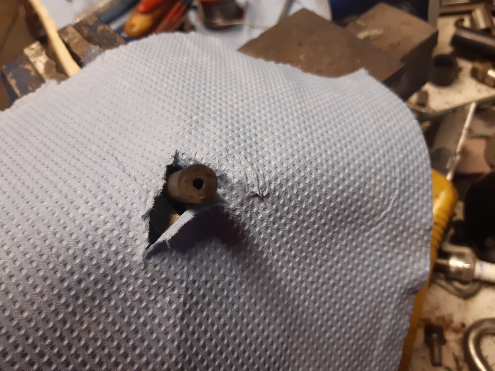

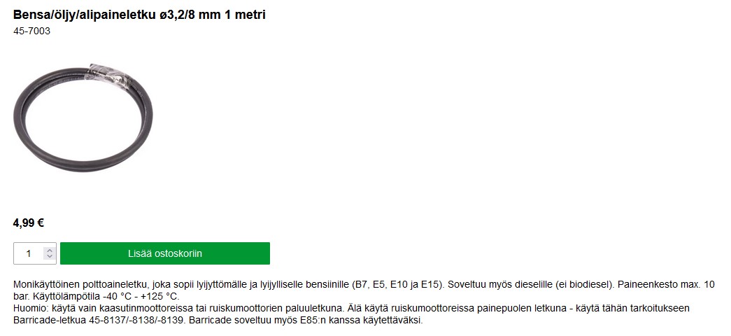

No varmaan on sotkua jos toi letku ajossa irtoaa! Nyt siinä on tosiaan pissapoika -tyyppistä letkua eikä se tule kestämään. Se on nyt hyvin kiinni kun vähän lämmitin letkua ja ujutin sen sitten pehmeänä putkien päälle, mutta putki ei materiaalina ihmeitä kestä. Ja jep, ajatus on jossain kohtaa museokatsastaa tämä. Tuon letkun päivittäminen tuskin nousisi ongelmaksi, mutta tuntuu nyt hölmöltä sitä vaihtaa kun en todella tartte kun sen välipätkän. Katsoin että kahtakin eri letkua siihen saa, nylonisen tai punotun, mutta ne molemmat ovat tosiaan koko matkalle, ei vain tuohon metallisten putkien väliin. Jos etsisi 3-4 mm:n polttoaineletkua ja hyvät klemmarit niin se voisi toimia? Luulisi että se kestäisi riittävästi painetta ja lämpöä. Se originaali oli jotain kivikovaa muovia ja hajosi siis ihan kättelyssä.
Auton maalipinnassa on kymmenittäin muita kohtia tummempia läikkiä. Läikkien läpimitta vaihtelee muutamasta millistä muutamiin sentteihin. Jo tämän ketjun alussa taisin arvialla, että läikät olisivat 30:n vuoden seisotuksen aikana kertyneiden linnun p:n jättämiä lakkavirheitä. Eilen koitin olemattomilla myllytystaidoillani ja hitto, nehän lähtevät! Eli näin se taitaa olla; linnunpaskan happo on syövyttänyt lakkapintaa niin että se taittaa valoa eri tavalla ja siksi näyttää tummalta. Eilen illala sitten jo katselin netistä kun 18-vuotiaat lippisjätkät myllyttivät matalien japsiensa peltejä. Tai paneeleita kuten sanoivat. Ja taitavia jannuja lippispäät olivatkin. Minä tajusin ettei ehkä kannata itse tuota pikkuista testiä enempää tehdä, vaan taitaa viisainta jättää homma osaavien käsiin. Tai ehkä jos vähän treenaan..?
Se orkkis öljypaine letku siinä välissä ei ole muovia, vaan paineen kestävää kumipunos letkua. Just sen näköistä mistä laitoin kuvan. Oletkohan ihan varma, että Minissäsi on lakka  pinnassa? Ei välttämättä ole mitään lakkakerrosta. Ei siinä mitään, kyllä se myllyttämällä silti kirkastuu.
Joo, näyttäs hyvältä. Onko niissä siun putkissa vielä jäljellä niitä levityksiä? Joskus omiin vähän tinasin niihin lisäystä, kun oli enää pelkkä katkaistu putki. Se vaatis vähän olaketta, että kestää varmasti kiinni / painetta.
