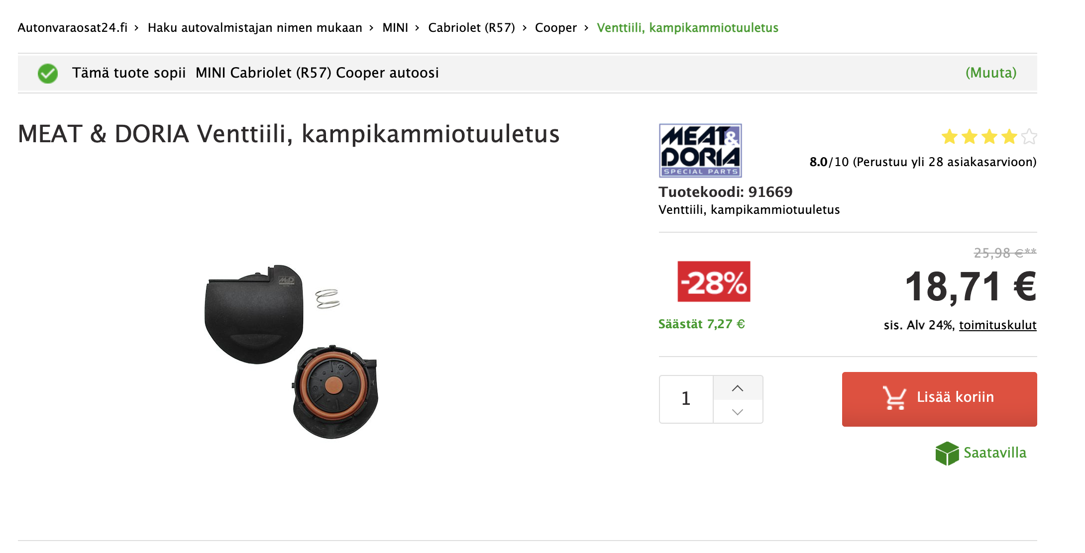

Pegre Kirjoitettu 3. Elokuuta, 2021 Kirjoittaja Raportoi Jaa Kirjoitettu 3. Elokuuta, 2021 3 tuntia sitten, Pegre kirjoitti: Tämän siis tilasin. Ja tuolta. Mutta let's see mitä huomenna tulee:) https://www.autonvaraosat24.fi/meat-doria/14464224 Mikäli tämä väärä - niin mitä keinoja löytyy wanhan huohottimen (tai koko sen systeemin) toiminnan tsekkaamiseksi? Siis se jo kertaalleen irroitettiin (siis tuo samannäköinen osa) ja vaikutti toimivalta... Hieman oli öljyä (ei kai kuuluisi olla) ja hiukan paskaa (sitähän nyt...) - putsattiin ja kansi kiinni. Mutta ei vaikutusta. Nyt vaihdetaan tuo osa paikalleen, ja siitä sitten katsomaan tilannetta tarkemmin. Ja juu, kaivelen VIN numeron TZ18961 mukaisesti tuolta - mistäköhän alakohtaa Huohotin löytyy? Huohotin löydetty OEM katalogista (aikamoinen opus:) >> https://www.realoem.com/bmw/enUS/showparts?id=MR33-USA-10-2009-R57-Mini-Cooper&diagId=11_3915 Mutta kattotaan nyt et mikä toi ainoa tilaamani osa on ja mitä se tekee ja mihin se auttaa (tässä siis se tilaamani: https://www.autonvaraosat24.fi/meat-doria/14464224) /g Link to comment Share on other sites Lisää jakomahdollisuuksia...
next Kirjoitettu 4. Elokuuta, 2021 Raportoi Jaa Kirjoitettu 4. Elokuuta, 2021 Linkki ei ainakaan mulla ole koko aikana johtanut oikeaan osaan. En tiedä miksi kääntää lennossa mutta tulee vuorollaan vaikka mitä osaa miniin (jarrulevyt, seuraavalla avauksella ilmnasuodatinta jne jne). Kyseistä osaa ei kuitenkaan tuolla OEM numerolla löydy noista mistään. Pegre 1 Link to comment Share on other sites Lisää jakomahdollisuuksia...
Pegre Kirjoitettu 4. Elokuuta, 2021 Kirjoittaja Raportoi Jaa Kirjoitettu 4. Elokuuta, 2021 9 tuntia sitten, next kirjoitti: Linkki ei ainakaan mulla ole koko aikana johtanut oikeaan osaan. En tiedä miksi kääntää lennossa mutta tulee vuorollaan vaikka mitä osaa miniin (jarrulevyt, seuraavalla avauksella ilmnasuodatinta jne jne). Kyseistä osaa ei kuitenkaan tuolla OEM numerolla löydy noista mistään. Link to comment Share on other sites Lisää jakomahdollisuuksia...
Pegre Kirjoitettu 4. Elokuuta, 2021 Kirjoittaja Raportoi Jaa Kirjoitettu 4. Elokuuta, 2021 2 tuntia sitten, Pegre kirjoitti: Väliaikatietoa: tämä huohottimen osa ei tullut Keskiviikoksi, joten mekaanikon kanssa ropailimme kaikkea muuta ja potkimme renkaita. Tosiaan OEM vaatiin koko kannen vaihdon, mutta tämän venttiilin ja tarvittaessa letkun saa noista "suomalaisista" varaosakaupoista. Ja tosiaan, linkki meni itselläni aina oikeaan osaan, kunnes osa oli lähetetty - sitten menee kanssa mihin sattuu... Eli tuo ylläoleva osa on siis irroitettavissa ja vaihdettavissa, tosin wanha näyttää hyvinkin ehjältä. Vaihdan sen (pelkän venttiilin) lähipäivinä kuha saapuu, katsotaan sitten auttaako (mutta tuskin, öljynkulutus on niiiiin valtaisaa! Testasimme tätä wanhaa huohotinta muuten, eikä kyllä osattu keksiä miten se toimisi väärin. Mutta parinkympin varaosalla nyt kokeillaan, eipä siitä haittaa ole (tässä wanhassa oli selvästi öljyä, mielestämme ei bensaa)... JA SITTEN - sain kuin sainkin hänet uskomaan, että teoriassa venttiilinohjainten kumit saisi vaihdettua ilman kannen avaamista, ja kuha hommaan työkalut ni laitetaan OEM venttiilien kumit ja toivotaan parasta. Eli tähän nyt tarviin sitten apuja - mitkä työkalut hommataan ja mitkä Tube -videot ovat parhaita ohjeita etc. Kiitos! Link to comment Share on other sites Lisää jakomahdollisuuksia...
