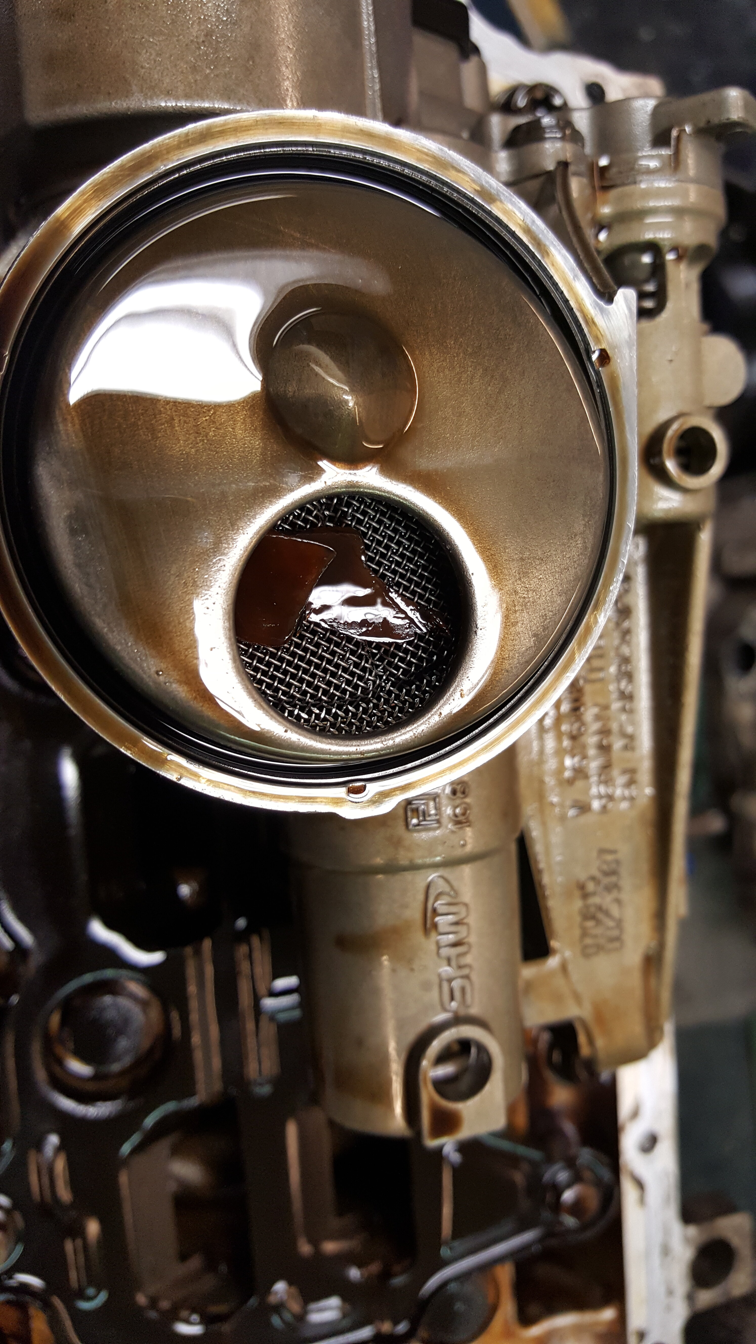

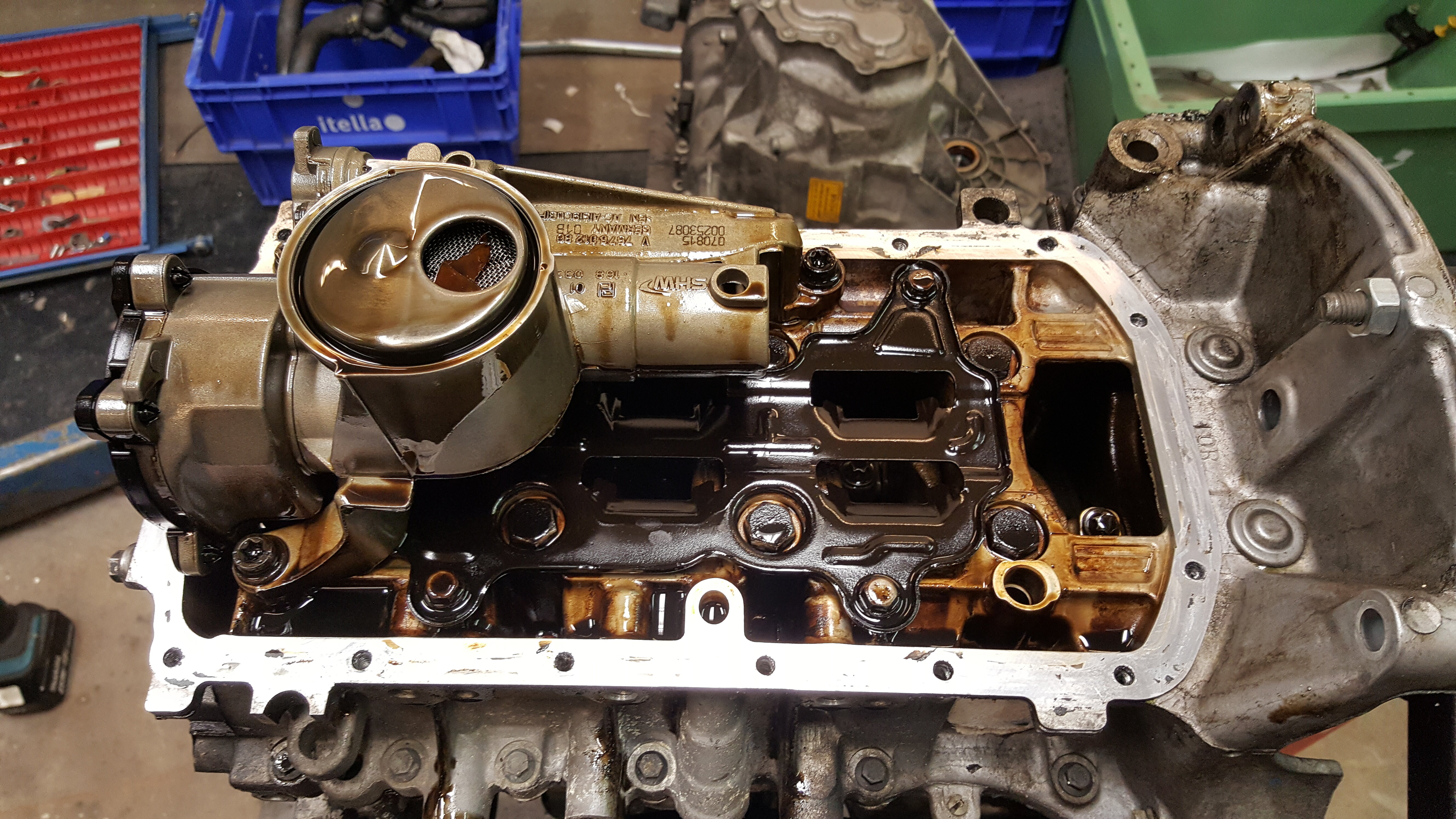

Niclashki Kirjoitettu 17. Huhtikuuta, 2023 Raportoi Jaa Kirjoitettu 17. Huhtikuuta, 2023 Unohtunut ihan päivittää tilannetta. Primpexillä tosiaan vaihtoivat venttiilinvarren kumit, hydrauliset nostajat ja halusivat VVT pyörän (orkkis) samalla vaihtaa. 1130€ koko höskä. Eivät tarvinneet irroittaa kantta. Samalla tsekkasivat öljypohjaankin ja sieltähän löytyi vanhoja jakopään laahaimen paloja... Nyt kun lämpinä käynnistää, niin ei ole enää pöläystä ja vie ehkä sen 2dl/1000km öljyä. Alussa tosin kun rajumman moottorijarrutuksen teki niin sen jälkeen pöläytti "harmaata" takana, mutta sekin rauhoittunut. Turbo 69 1 Link to comment Share on other sites Lisää jakomahdollisuuksia...
