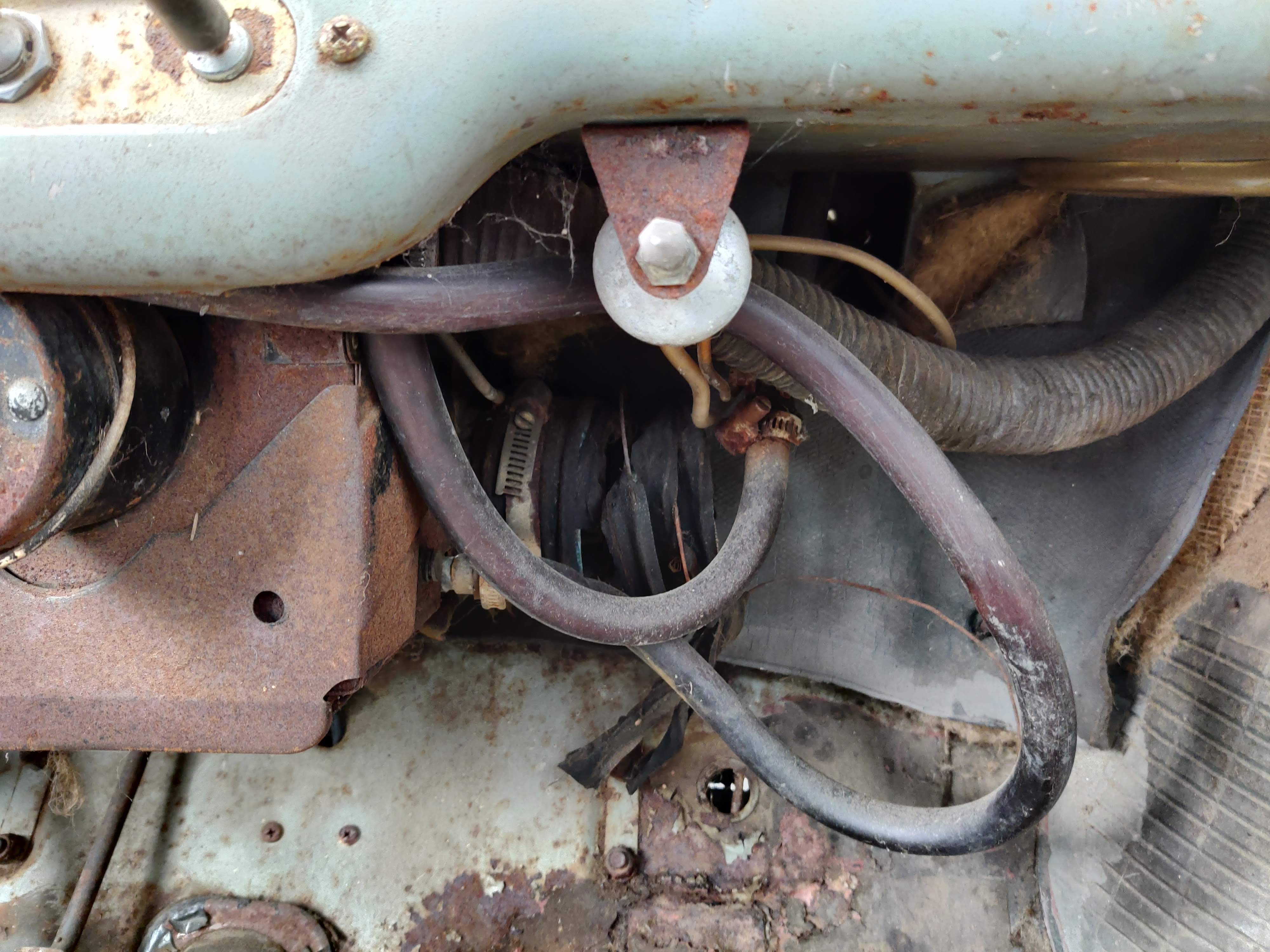

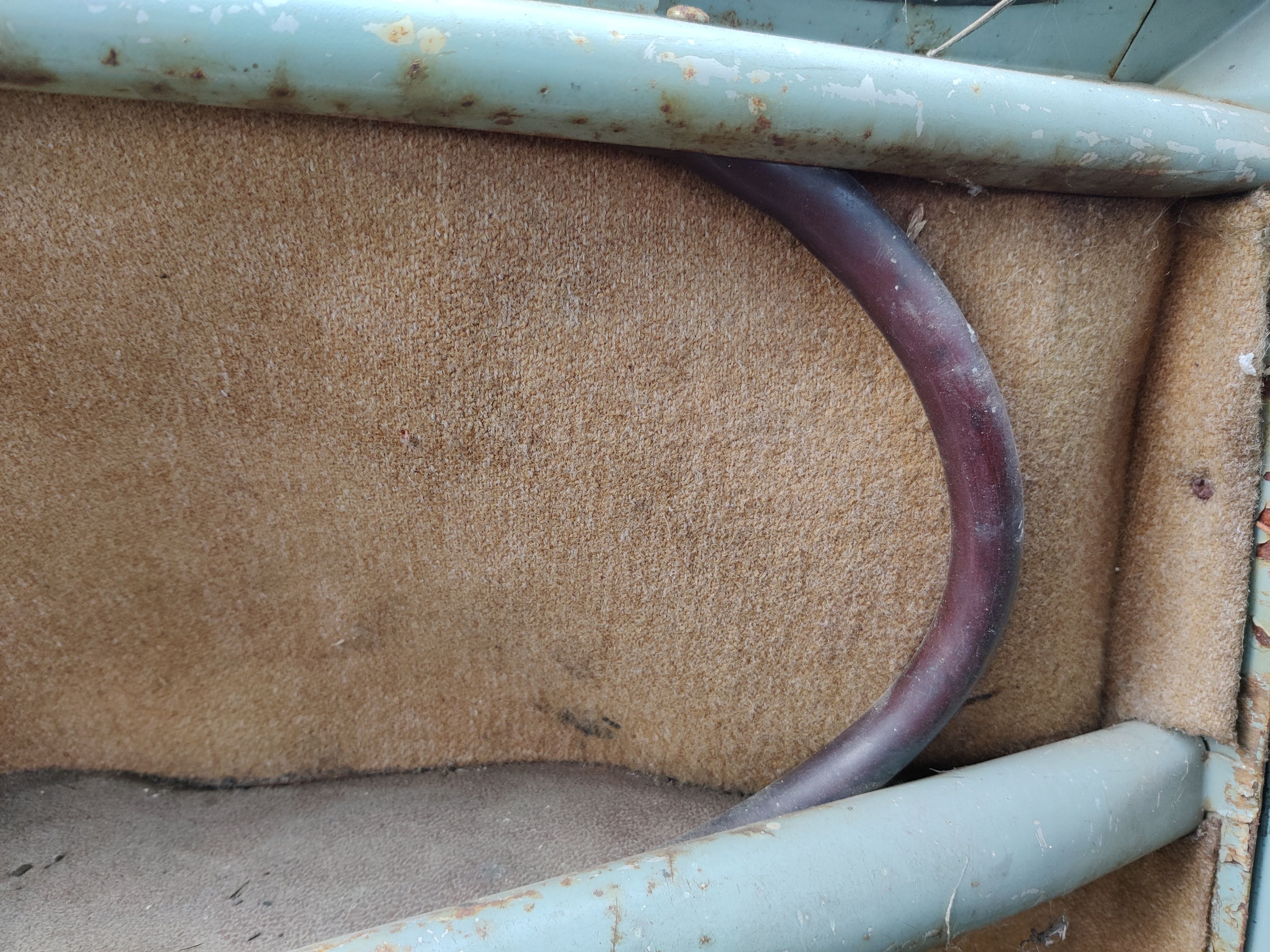

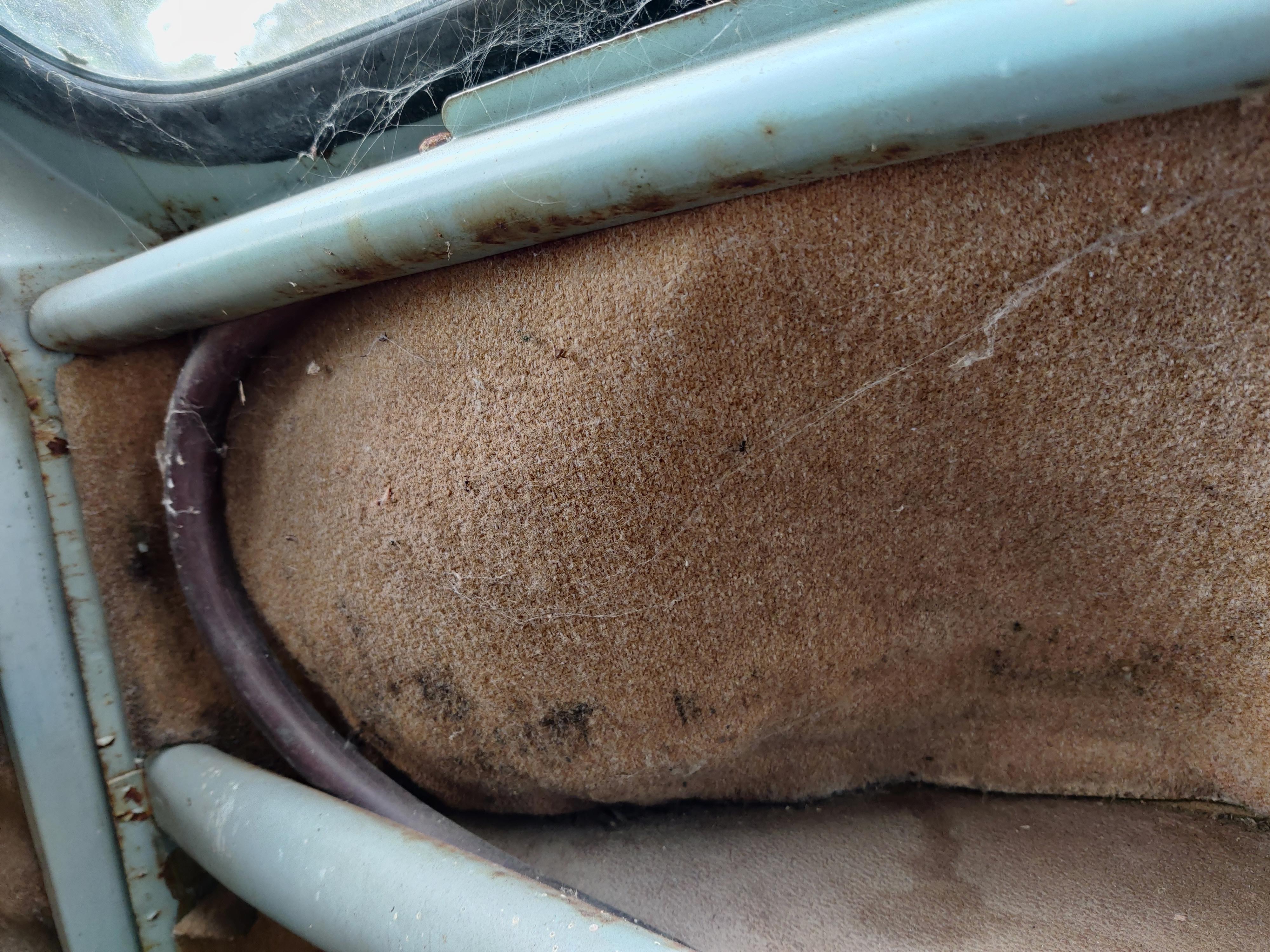

mini850 Posted May 21, 2021 Report Posted May 21, 2021 Tuli hommattua vähän haastetta, eli otsikon mukainen peli, joka on vuodesta -74 huilannut ja lähes koskematon, on tullut pakettiautona eli vararengas ollu kuskin takana, sitte alkuun kysymyksiä, onko pakumalleissa ollu kangasverhoilu niin ovissa, loksuissa kuin koelaudassa, kun oon vaan nähnyt sellaisia joissa se ruskea keinonahka. Etupenkitkin erilaiset kuin mitä oon nähnyt. Miten eksoottisissa paikoissa näihin on valmistenumero meistetty, kun en oo vielä löytänyt? Lämppärin letkut on vedetty aika erikoisella tavalla, kiertävät koko koeladan.

koirankoppi Posted May 24, 2021 Report Posted May 24, 2021 Ymmärtääkseni Vanien verhoilut oli kaikissa alusta saakka ruskeaksi maalattua "matkalaukkupahvia" ja penkit ruskeaa keinonahkaa. Ja verhoilut oli vain kojelaudassa/ovissa. Jos oikeasti ollut jotain muuta, niin minulle uusi tieto

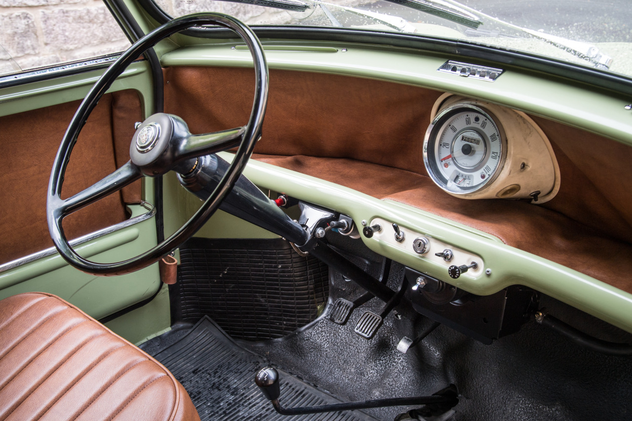

mini850 Posted May 24, 2021 Author Report Posted May 24, 2021 Tuossa on samanlainen verhoilu, kuin mun autossa ( -60 van )
koirankoppi Posted May 26, 2021 Report Posted May 26, 2021 Ensimmäisissä Vaneissa olikin sitten "arvokkaammat" verhoilut, jos oikein kangasta. Taas kuuli uutta

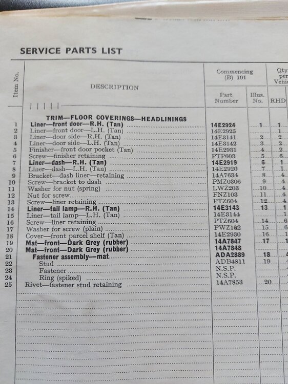

minorv8 Posted May 26, 2021 Report Posted May 26, 2021 Piti kaivaa vanha Morriksen service parts list opus (joulukuu 1960, 2nd edition) esiin ja katsoa löytyykö tuosta mitään faktaa. Kirja antaa ainoastaan yhdet vaihtoehdot noille paneeleille. Liitteessä varaosanumerot, items 7, 8 ja 18. Jos jolla kulla on uudempi luettelo niin voisi verrata vaihtuuko varaosanumerot jossain vaiheessa. Nämä numerot ovat korinumerosta 101 alkaen (commencing (B) 101) eli ihan alusta.
