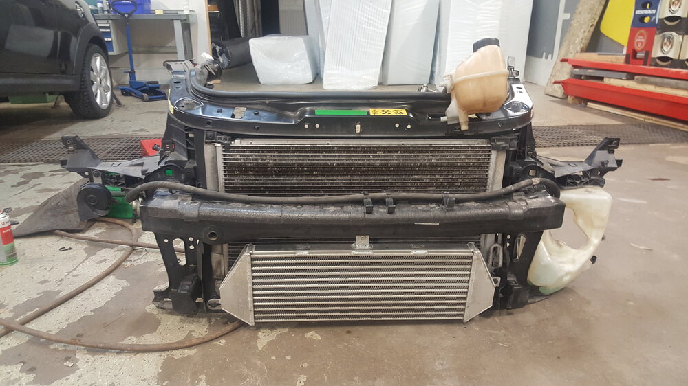

holkki Posted March 13, 2021 Report Posted March 13, 2021 No, en oo tehnyt R53 koskaan ,mutta omasta R56 olen ottanut molemmilla tavoin! Eka kerta vaihdoin juuri vuotavan kampuran stefan ja laitoin lukon lootaan otin apurungon irti ja roikotin koneen. Moottori rempassa päädyin koneen irroittamiseen etu-yläkautta. Siinä mallissa keulasta irtoaa aika isoja paketteja, mm jäähdyttimet eturungon kanssa. Itse tykkäsin enemmän tästä tavasta...

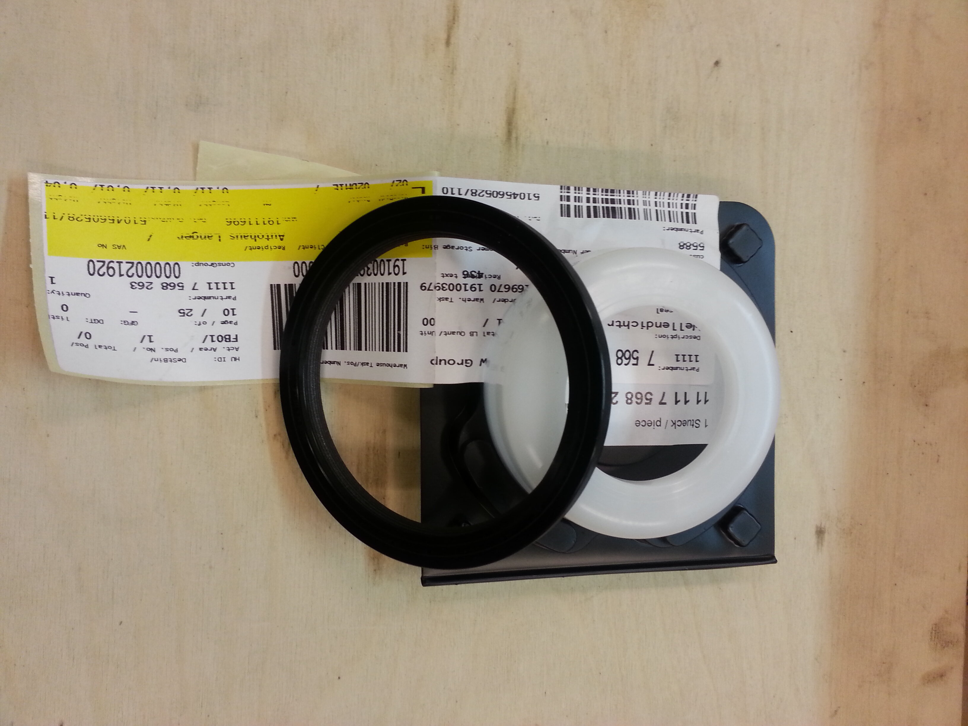

holkki Posted March 14, 2021 Report Posted March 14, 2021 Niin, ja stefa kannattaa aikakin R56 hommata orggiksena, mukaan tulee asennusta helpottava "ohjuri" , asettuu tiivisteen huulet paremmin kohdilleen. Tosin taas R53 ei kokemusta...onko samanlainen paketti.

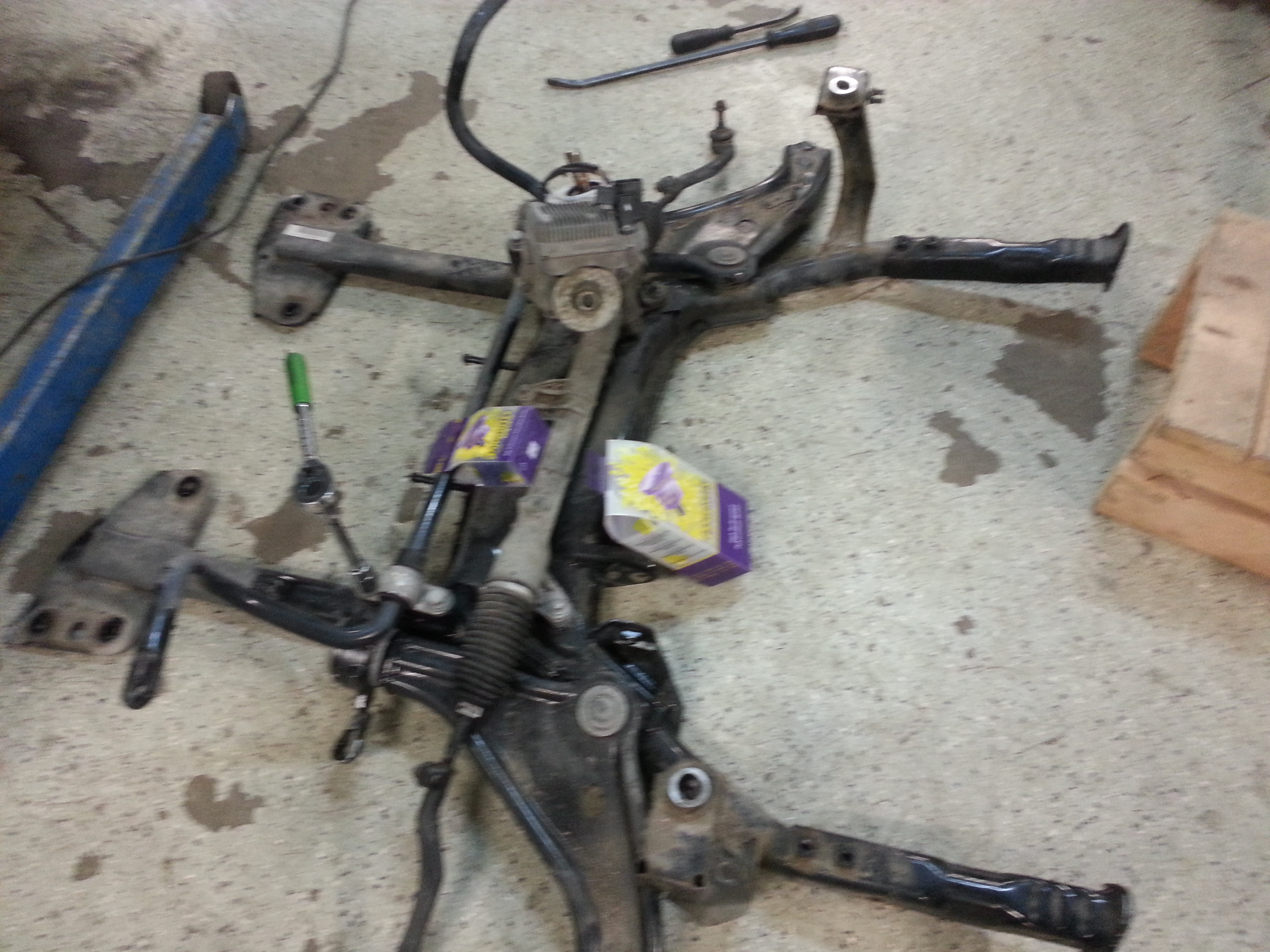

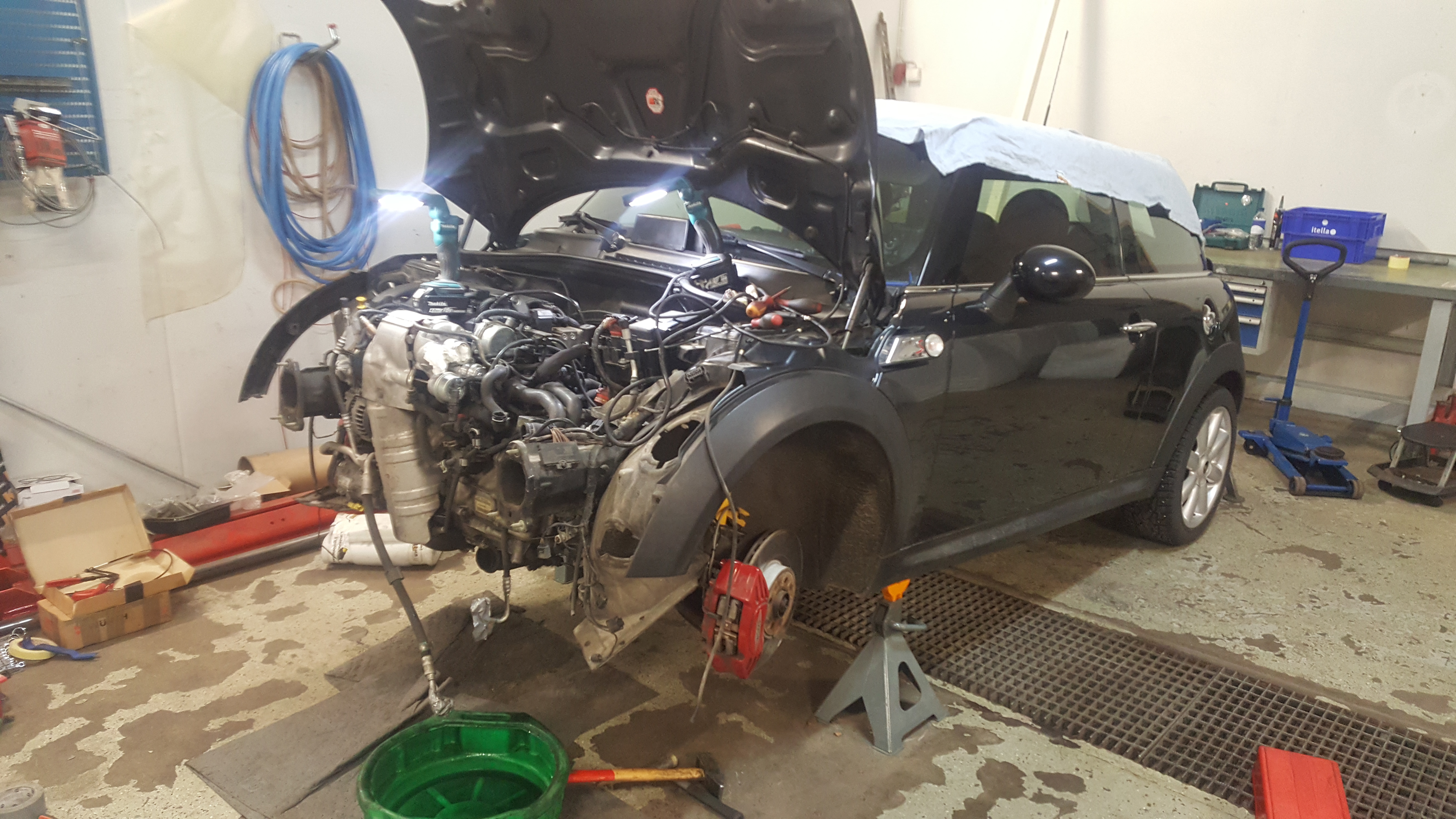

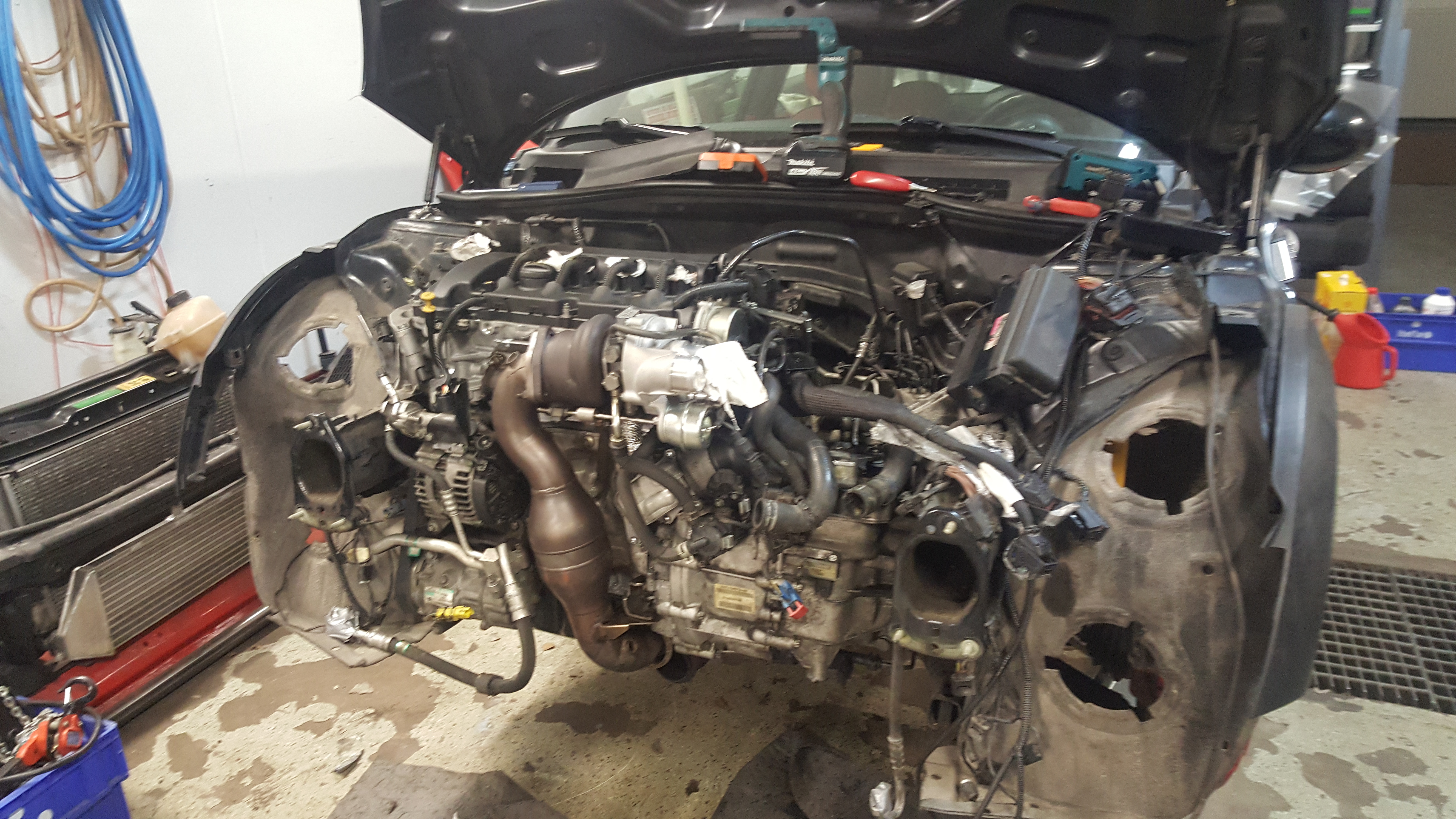

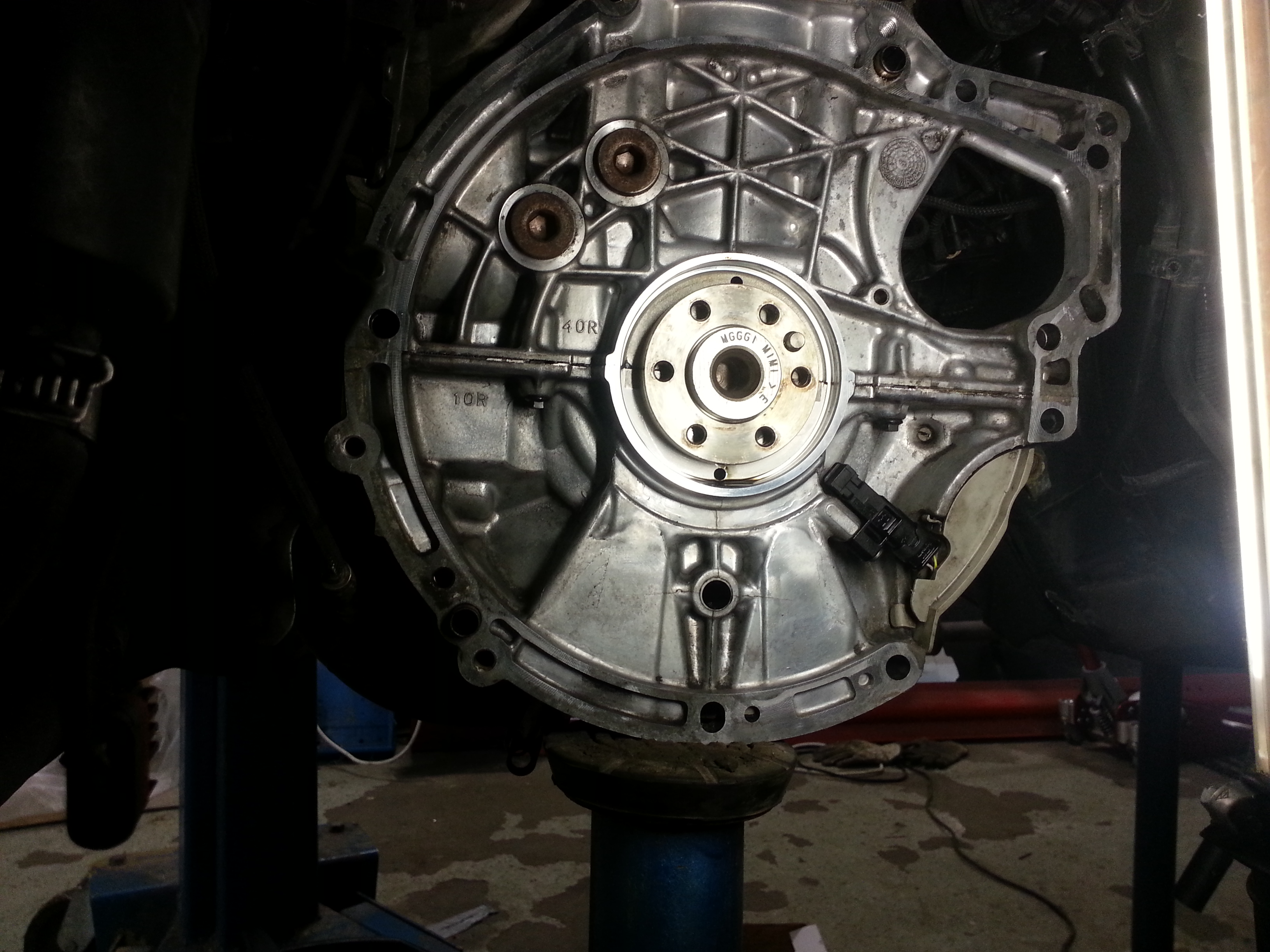

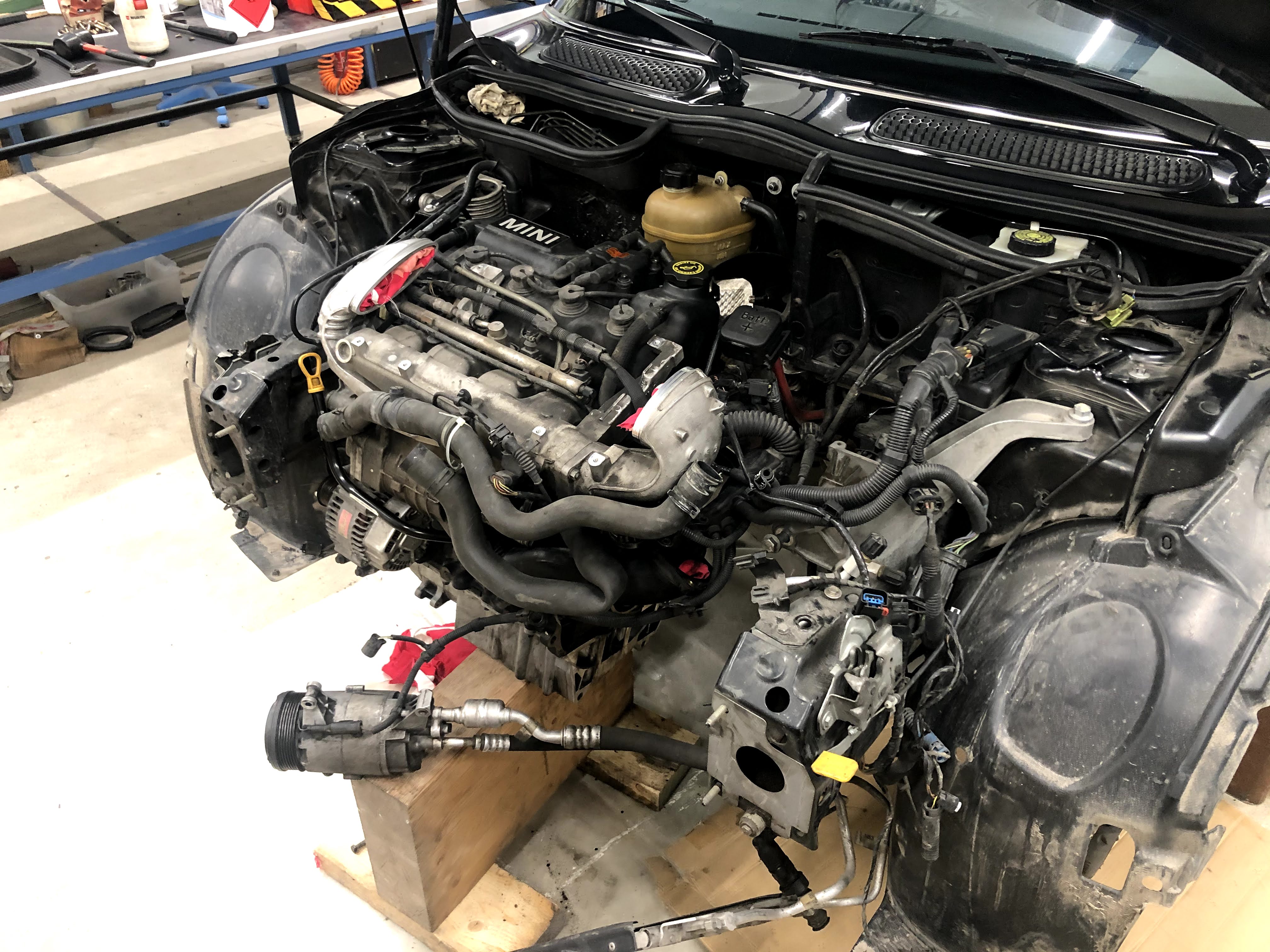

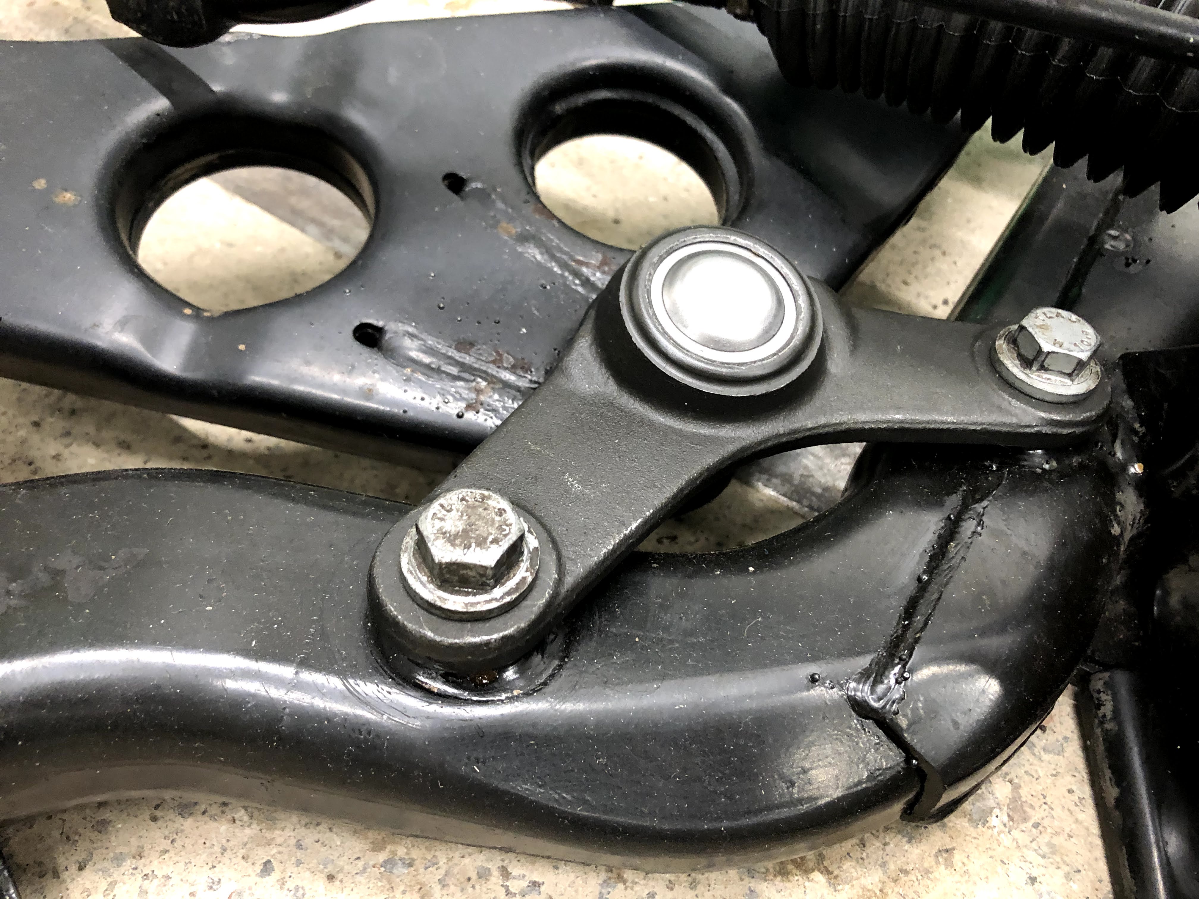

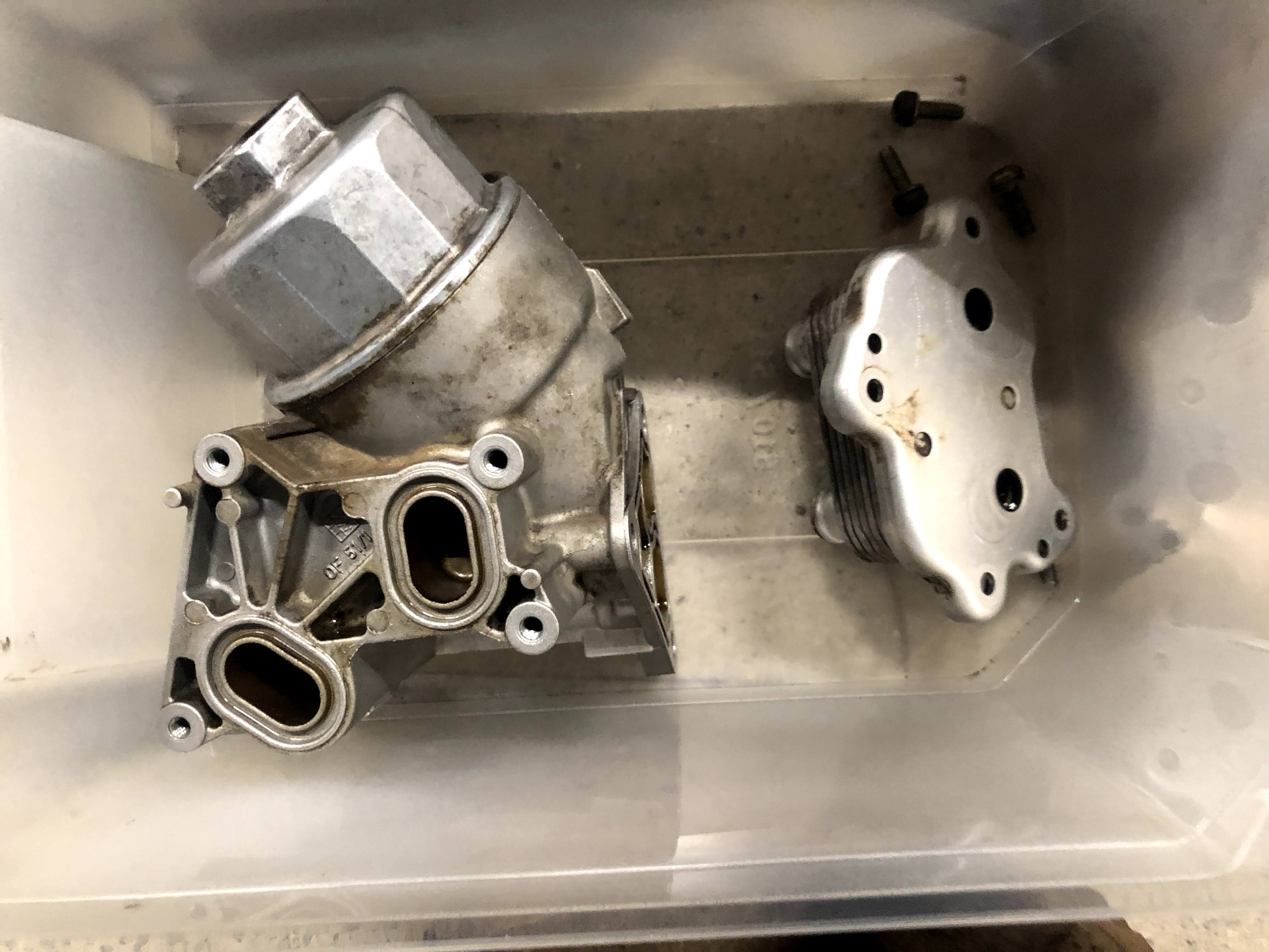

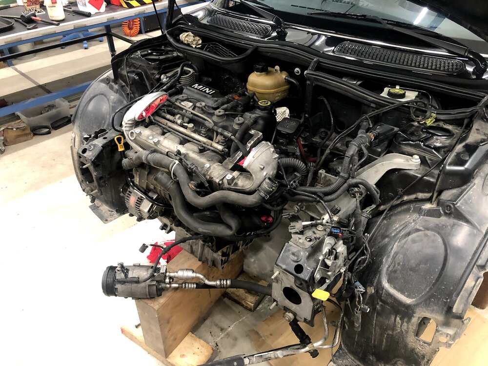

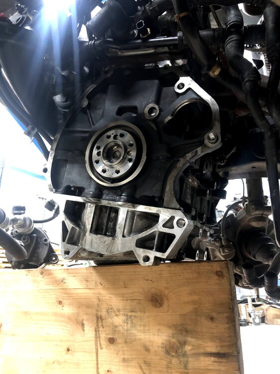

MINIC Posted March 14, 2021 Report Posted March 14, 2021 Morjesta. Tein tämän saman urakan joulukuussa tiputtamalla apurungon ja laskemalla moorroria alaspäin. Ei tätä kyllä kukaan tunnissa tai kahdessa tee ja pitää kyllä laittaa huoltomoodiin tässäkin tapauksessa. Samalla itse vaihdoin kytkimen, Quaife ATB lukkoperän, öljynsuodattimen jalan tiivisteet, alapallonivelet, öljypohjan tiivisteet ja asensin myös lohkolämmittimen varoiksi koska oli aika helposti laitettavissa (lähtee helposti käsistä tämä korjailu). Minulla kesti muutama viikko tämä remppa koska odottelin osia maailmalta, siitä en oikein osaa sanoa että mikä on paras tapa tehdä tämä? Jos osaa itse ja on aikaa ja paikka niin ainakin tietää miten työ tuli tehtyä ja säästyy rahaa jonka voi sitten tuhlata siihen autoon. En pidä 600 euroa kalliina sillä on siinä aika paljon ruuvaamista ammattilaisellakin ja autopykäämöjen tuntihinnat on mitä on.

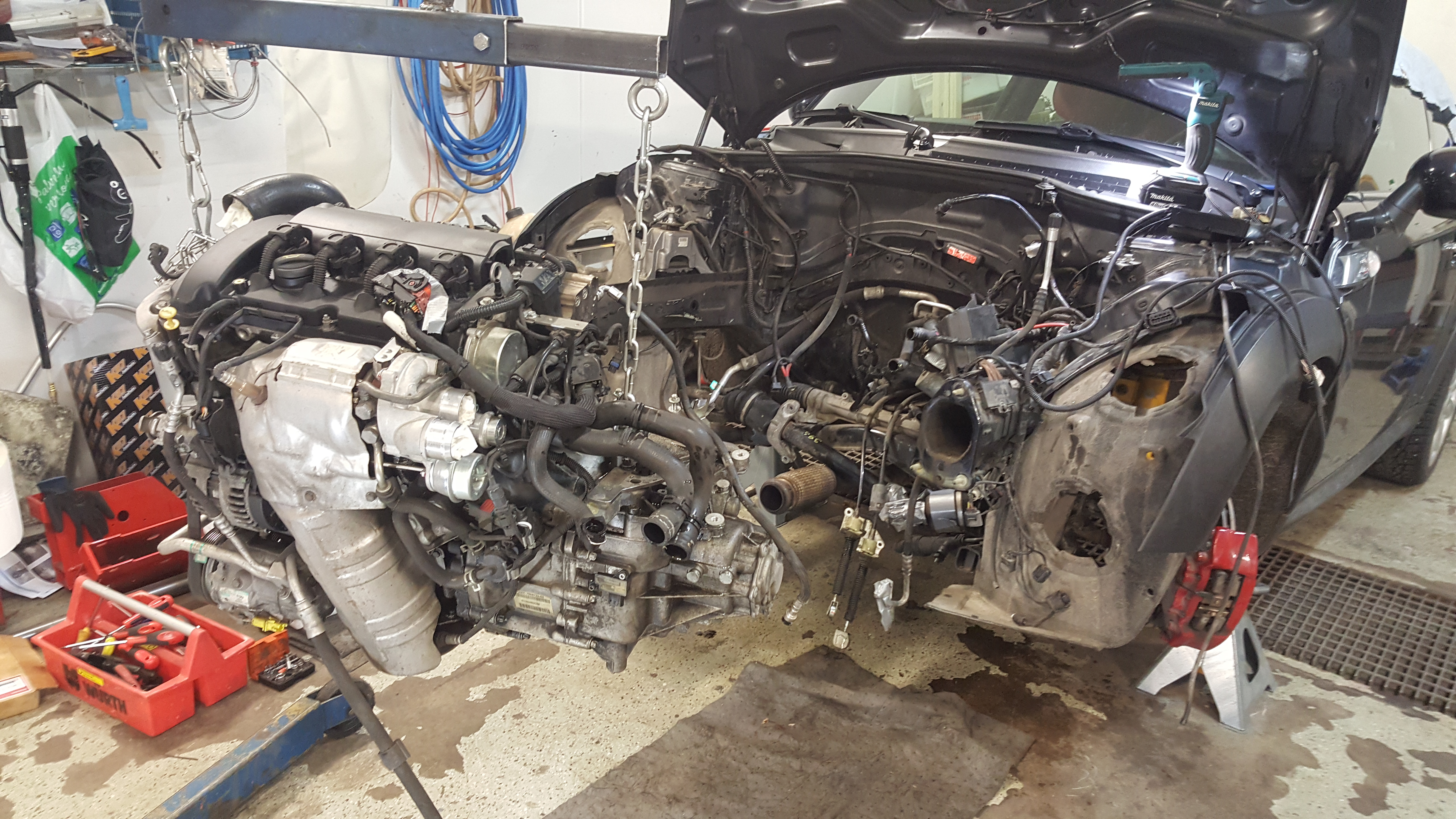

MikaJ Posted March 14, 2021 Report Posted March 14, 2021 Tossa sopivasti videonpätkääkin projektista. https://www.youtube.com/watch?v=oEAwOJ_hX1Y Yleisesti jos haluaa hipalata tekniikasta muutakin samalla kuntoon kuin vain ja pelkästään vaihtaa sen stefan, niin silloin ehdottomasti moottori+vaihdelaatikkopaketti irti. Minic:n Kuvista näkee hyvin mielestäni koko paketin irroittamisen järkevyyden. Mitä tossa nyt enää kiinni että moottori olisi lähtenyt vaihdelaatikon kanssa irti, pakoputki ja oikea moottorituki... Itse en yhtään epäile etteikö tuon tekisi tunnissa,vähintään kahdessa. Harvemmin sitä yli 2tuntia ammattilainen saa menemään tekniikan irroituksessa perus poikittaisetuvetoautossa. Autojerryn hinnat on mitä on. Tuntuu että ne on usein aika pielessä jos on kyseessä perus jakohihnanvaihtoa eksoottisempi homma. Monesti itsekkin käytän sitä työni hinnoitteluun. Juuri viimeeksi tekemäni DSG vauhtipyöränvaihto, Autojerryn keskihintojen mukaan tuntiveloitukseksi olisi tullut yli 200euroa... Niin ja ne halvimmat tarjoukset yleensä kannattaa jättää omaan arvoonsa, on tullut nähnyt kuinka hienosti ne halvimmat pajat hommat tekee.
karvalakki Posted March 14, 2021 Author Report Posted March 14, 2021 Tämä oli kyllä pahuksen rohkaiseva video. Jos Ninja irroittaa koneen tunnissa, niin ehkäpä minäkin päivässä. Taidanpa siis lähteä koneenirroitustaktiikalla liikenteeseen. Samalla on helppo vaihtaa tuo ahtimen pyörä ja jakoketjun kiristin, jotka on jo hyllyssä. Olikos tuossa muuta joka kannattaisi tehdä samalla? Ahtimen huolto ja vesipumppu on jo tehty.

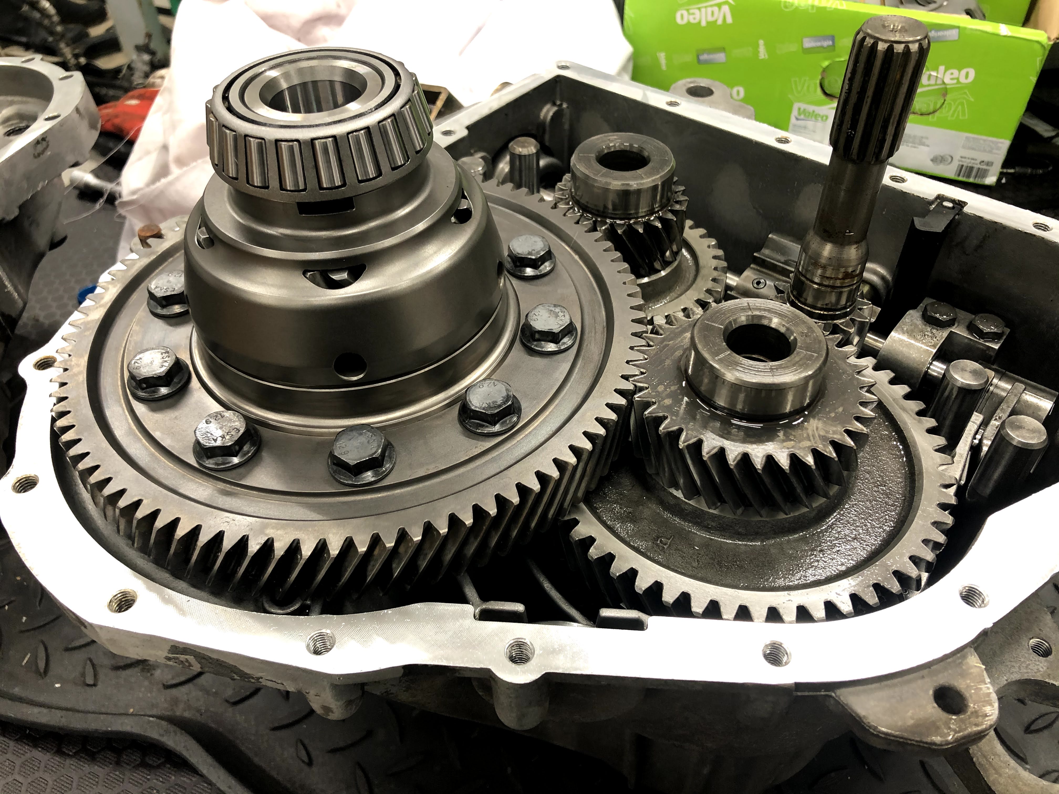

Igor Posted March 15, 2021 Report Posted March 15, 2021 Me tehtiin tämä jumppa konetta irroittamatta ja nesteitä laskematta. Keula siis huoltoasennossa syyläri paikallaan. Sanoisin että noin 15 tuntia se otti kahteen pekkaan. Eli se stefa, kytkin, orkkis-lukon tilalle Quaife, ja kaikki etupään nivelet ja puslat. Silloin ei ollut tarvetta vaihdella mitään muuta, joten arveltiin tämä helpoimmaksi reitiksi. Kyllä siinä laatikkoa takaisin sovitellessa pari perkelettä tuli päästettyä... https://live.staticflickr.com/793/25954159047_032033b130_c.jpg

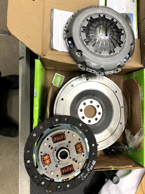

Igor Posted March 17, 2021 Report Posted March 17, 2021 Kyllä ne kaksoismassavauhtipyörät on kulutustavaraa, eli jos tuon nyt auki ottaa, niin vaihtaisin samalla senkin. Omassa oli aika selkeää klappia 187tkm kohdilla, vaikkei se ajossa vielä tuntunutkaan. Itse laitoin tilalle Valeon kytkinpaketin, johon kuuluu vaimentamaton vauhtipyörä. Oli aika paljon orkkista halvempi.
karvalakki Posted March 17, 2021 Author Report Posted March 17, 2021 2 tuntia sitten, Igor kirjoitti: Kyllä ne kaksoismassavauhtipyörät on kulutustavaraa, eli jos tuon nyt auki ottaa, niin vaihtaisin samalla senkin. Omassa oli aika selkeää klappia 187tkm kohdilla, vaikkei se ajossa vielä tuntunutkaan. Itse laitoin tilalle Valeon kytkinpaketin, johon kuuluu vaimentamaton vauhtipyörä. Oli aika paljon orkkista halvempi. Miten kova vauhtipyörä toimii Minissä? Tuliko värinöitä tai melua käyntiin?
Khato Posted March 17, 2021 Report Posted March 17, 2021 Itsellä ollut tuo Valeon paketti jo useita vuosia ja hyvin se toimii. Unohtanut jo miltä se 2 massa pyörä tuntui. Lämmin suositus. karvalakki 1
Igor Posted March 18, 2021 Report Posted March 18, 2021 Ei sitä eroa kyllä ajossa huomaa. Jotkut sanoo että pienillä kierroksilla vedättäessä voi tulla värinöitä, mutta eipä toi pienillä kierroksilla muutenkaan tykkää edetä. Mulla on nyt tullu reilut 50tkm mittariin lisää kytkinrempan jälkeen, ja hyvin se siellä jakselee, rata-ajeluista huolimatta. Ihan mahdottomasti sen tuntuma ei herätä luottamusta tollasessa täyskaasupainotteisessa ajossa 265hv tehoilla, mutta se olikin tiedossa ettei toi mikään viriosa ole. Budjettiratkaisu. next, karvalakki and holkki 2 1
