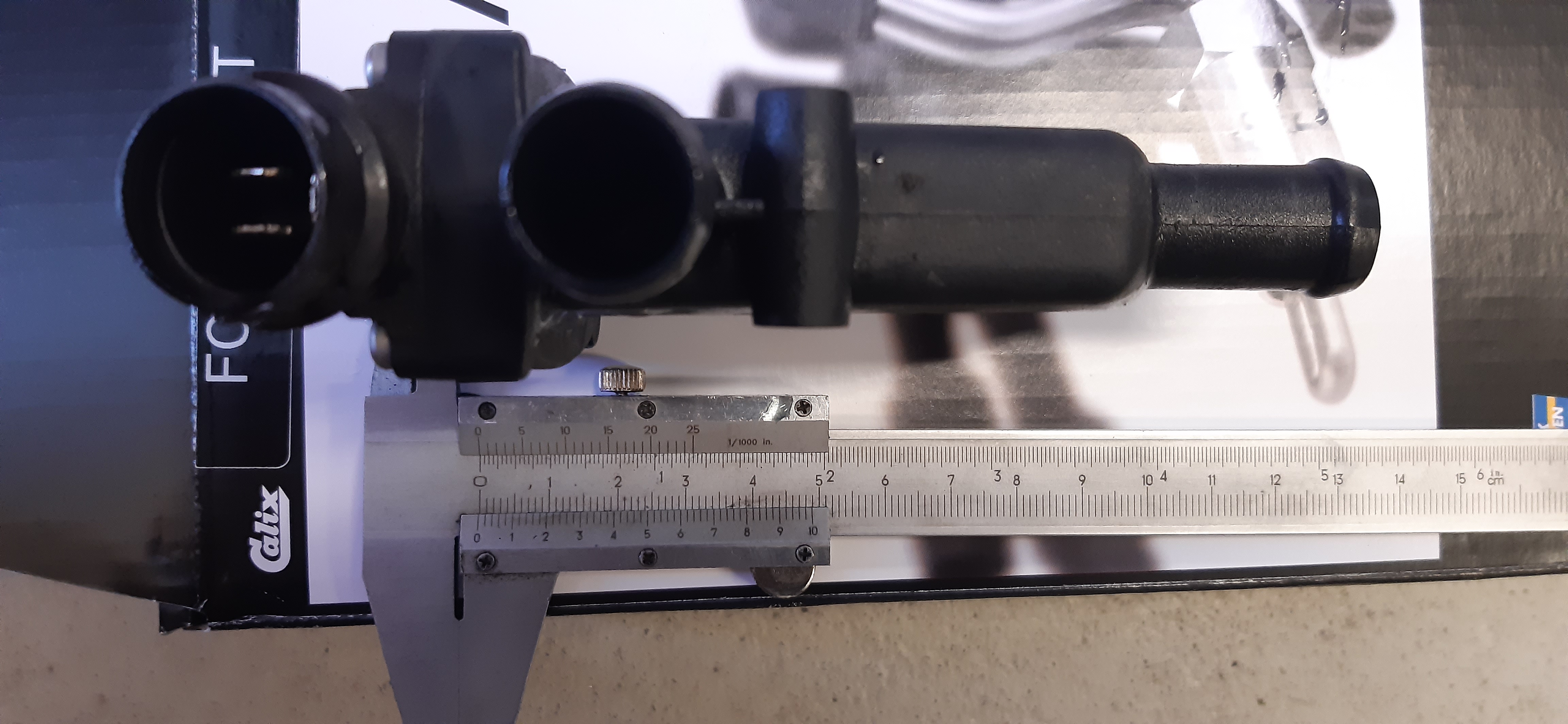

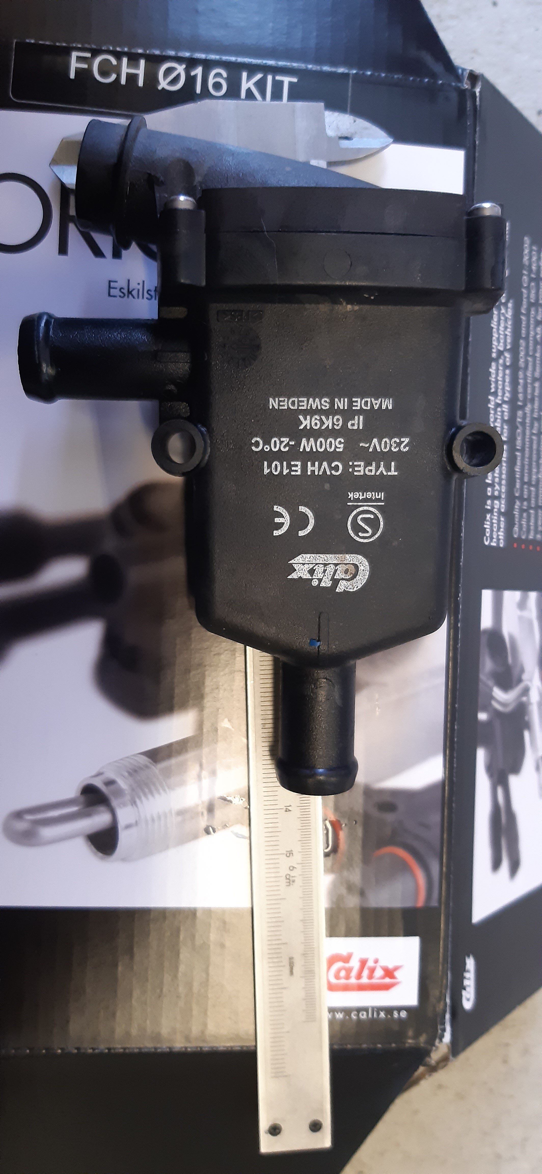

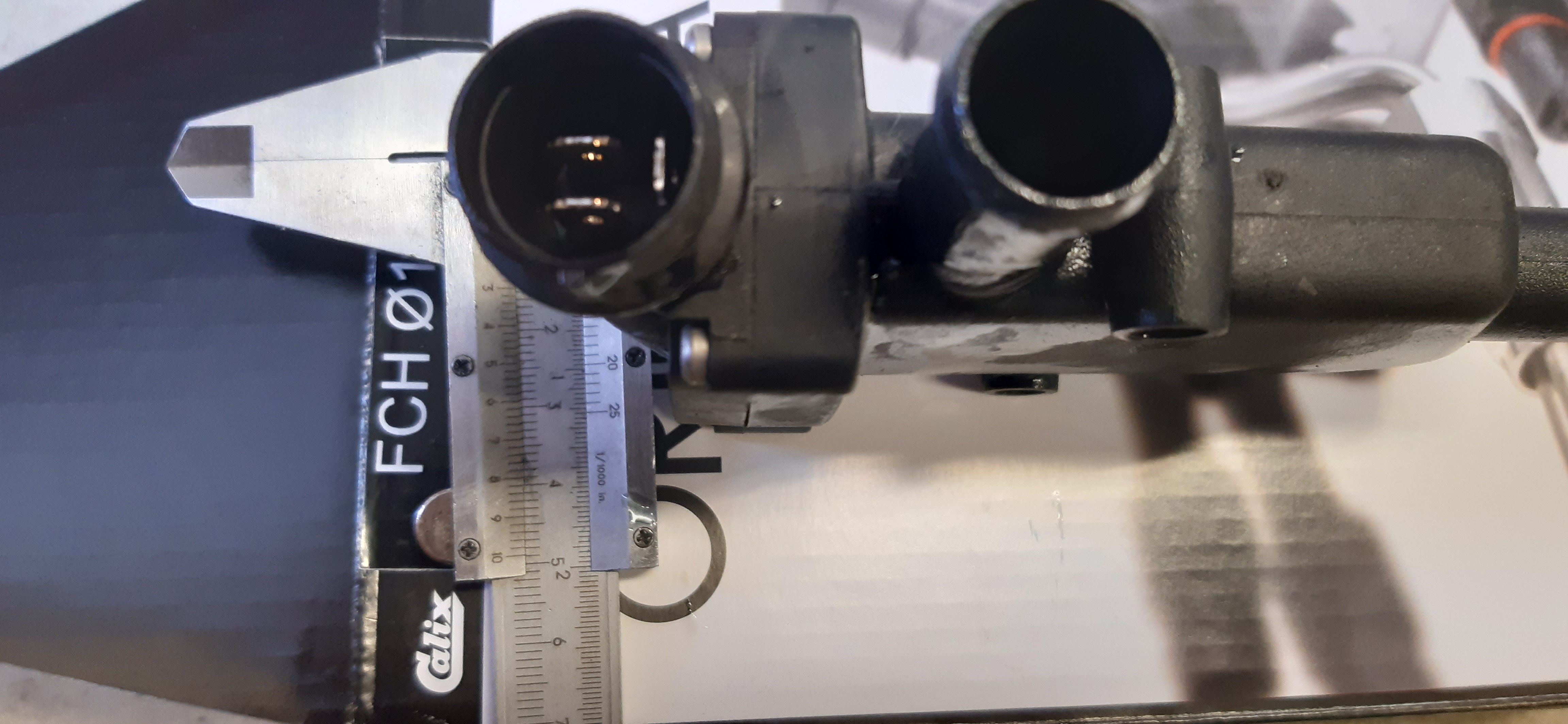

Juge Kirjoitettu 3. Tammikuuta, 2021 Raportoi Jaa Kirjoitettu 3. Tammikuuta, 2021 32 minuuttia sitten, tyhtis kirjoitti: Onkos tämä ollut minissä??? Voisi kiinnostaa ja hinta myös. Ei ole ollut classic-Minissä, mutta näissä uudemmissa Mineissä on ollut. Liittimet on standardi 16mm halkaisijaltaan (tarkistan tuon mitan). Se on siis toimivana otettu pois käytöstä, kun ei kunnolla lämmittänyt R60 Minin moottoria: vesi ei kiertänyt ilman kiertovesipumpullista lämmitintä. Ja on pieni kooltaan. Jos vielä kiinnostaa niin laitan kuvat ja hinta vois olla muutaman kympin luokkaa. Link to comment Share on other sites Lisää jakomahdollisuuksia...
Juge Kirjoitettu 3. Tammikuuta, 2021 Raportoi Jaa Kirjoitettu 3. Tammikuuta, 2021 Letkuliittimet oli tosiaan 16mm halkaisijaltaan. Tässä pari kuvaa: Link to comment Share on other sites Lisää jakomahdollisuuksia...
FD100L Kirjoitettu 3. Tammikuuta, 2021 Raportoi Jaa Kirjoitettu 3. Tammikuuta, 2021 Liian pienet liittimet Classic Miniin. Link to comment Share on other sites Lisää jakomahdollisuuksia...

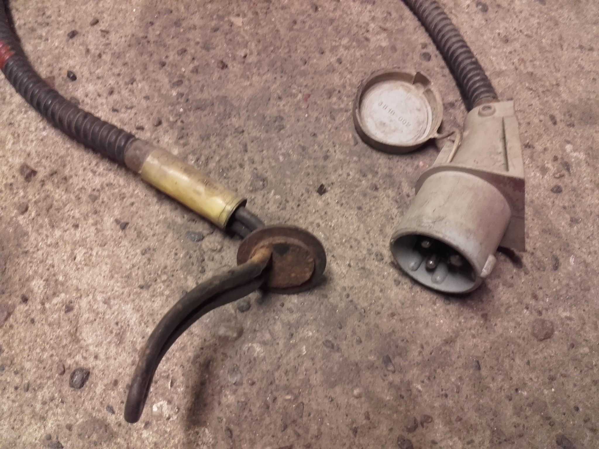

Turbo 69 Kirjoitettu 4. Tammikuuta, 2021 Raportoi Jaa Kirjoitettu 4. Tammikuuta, 2021 Miulta löytys tämmönen, tonniseen sopiva. Pitäs olla toimiva mutta sopivaa seinä johtoa en ole löytäny. FD100L 1 Link to comment Share on other sites Lisää jakomahdollisuuksia...
TKG Kirjoitettu 4. Tammikuuta, 2021 Raportoi Jaa Kirjoitettu 4. Tammikuuta, 2021 Tämän pitäisi käydä tuohon: https://www.finnparttia.fi/JR-316 Link to comment Share on other sites Lisää jakomahdollisuuksia...

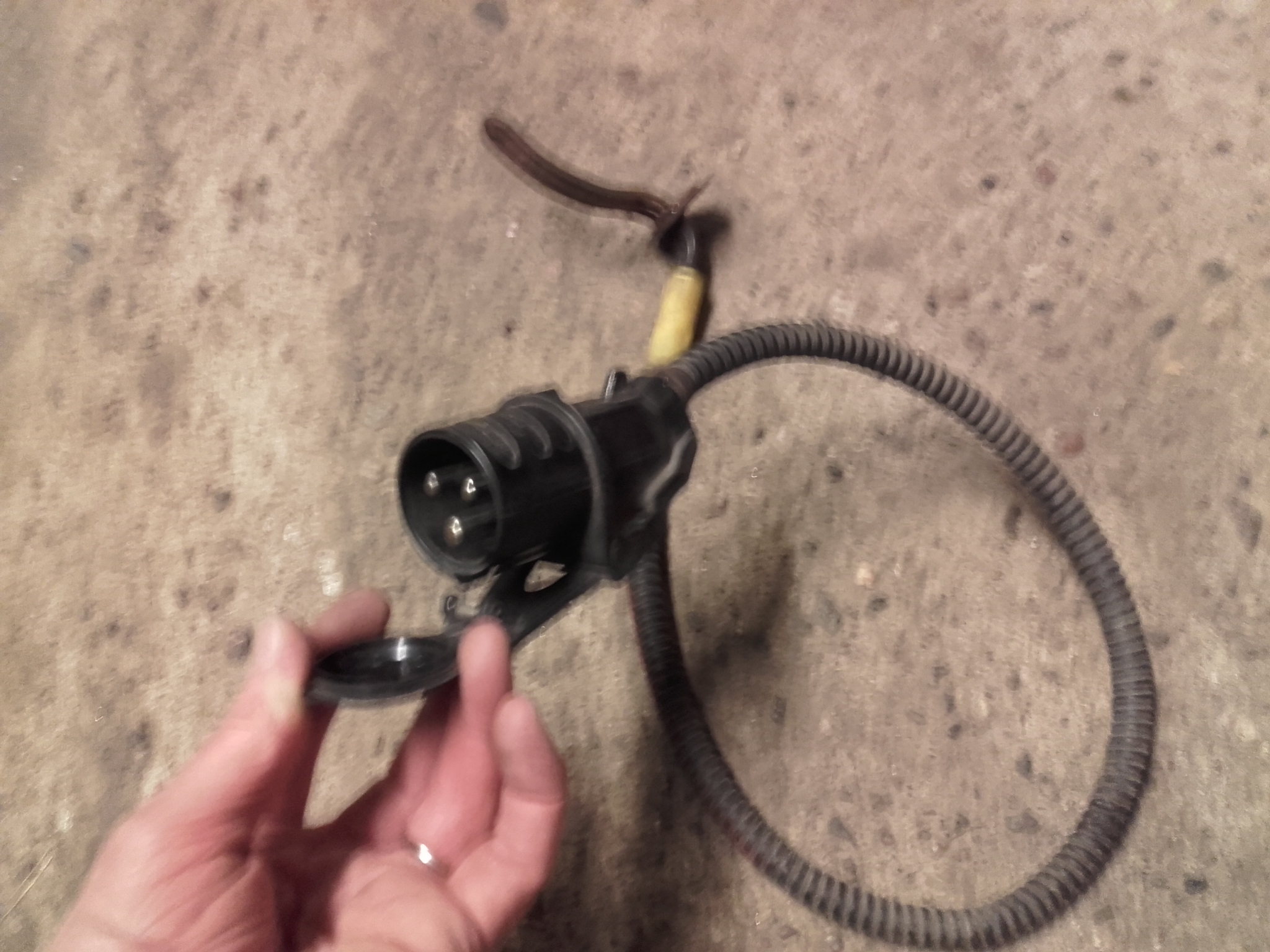

Turbo 69 Kirjoitettu 4. Tammikuuta, 2021 Raportoi Jaa Kirjoitettu 4. Tammikuuta, 2021 Tässä vielä kuva tuosta pistokkeesta. Link to comment Share on other sites Lisää jakomahdollisuuksia...
Turbo 69 Kirjoitettu 4. Tammikuuta, 2021 Raportoi Jaa Kirjoitettu 4. Tammikuuta, 2021 1 tunti sitten, TKG kirjoitti: Tämän pitäisi käydä tuohon: https://www.finnparttia.fi/JR-316 Juu, tuo ei käy. Link to comment Share on other sites Lisää jakomahdollisuuksia...
FD100L Kirjoitettu 4. Tammikuuta, 2021 Raportoi Jaa Kirjoitettu 4. Tammikuuta, 2021 Erikoisen näköinen, näin äkkiä aatellen.. Mä oon käyttäny Metron lohkolämmittimessä samaa kun Matk. auton ulkopistokkeessa. Link to comment Share on other sites Lisää jakomahdollisuuksia...
Turbo 69 Kirjoitettu 4. Tammikuuta, 2021 Raportoi Jaa Kirjoitettu 4. Tammikuuta, 2021 Tuostahan kyllä vois hioa nuo nystyrät pois,sitten käy normi liitäntä tuolle kolminapaiselle. Link to comment Share on other sites Lisää jakomahdollisuuksia...
tyhtis Kirjoitettu 5. Tammikuuta, 2021 Kirjoittaja Raportoi Jaa Kirjoitettu 5. Tammikuuta, 2021 Noniin eli juge ei tarvetta moiselle koska ei passaa minun käyttöön kiitos kuitenkin. 13 tuntia sitten, Turbo 69 kirjoitti: Miulta löytys tämmönen, tonniseen sopiva. Pitäs olla toimiva mutta sopivaa seinä johtoa en ole löytäny. Paljos piät hintaa moisella? Ja mielenkiinnosta kenen valmistama kun vanhojen koneiden kanssa nähnyt vaikka mimmoista pistoketta mutta moinen ei ole vastaan vielä tullut? Tuohon varmaan passaa vanhanmallin calix piuha kun vähän dremeliä usuttaa kimppuun?? Link to comment Share on other sites Lisää jakomahdollisuuksia...

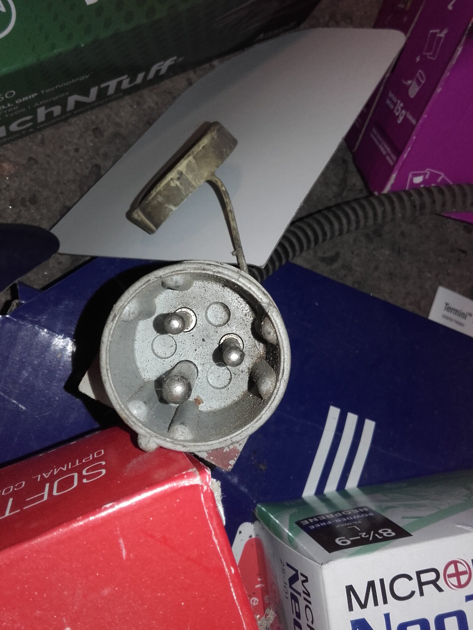

inno75 Kirjoitettu 5. Tammikuuta, 2021 Raportoi Jaa Kirjoitettu 5. Tammikuuta, 2021 Olihan noita, mullakin oli kiinni Minissä just kuvan mukainen lämmitin. Taitaa vaan olla "vähän" vanhempaa mallia Link to comment Share on other sites Lisää jakomahdollisuuksia...
Turbo 69 Kirjoitettu 5. Tammikuuta, 2021 Raportoi Jaa Kirjoitettu 5. Tammikuuta, 2021 Onneksi nämä vanhemmat on purettavissa, vaihdoin uudemman pistokkeen. Testattu, toimii! Malli Defa, 500w. Pistin yv:n. Link to comment Share on other sites Lisää jakomahdollisuuksia...
