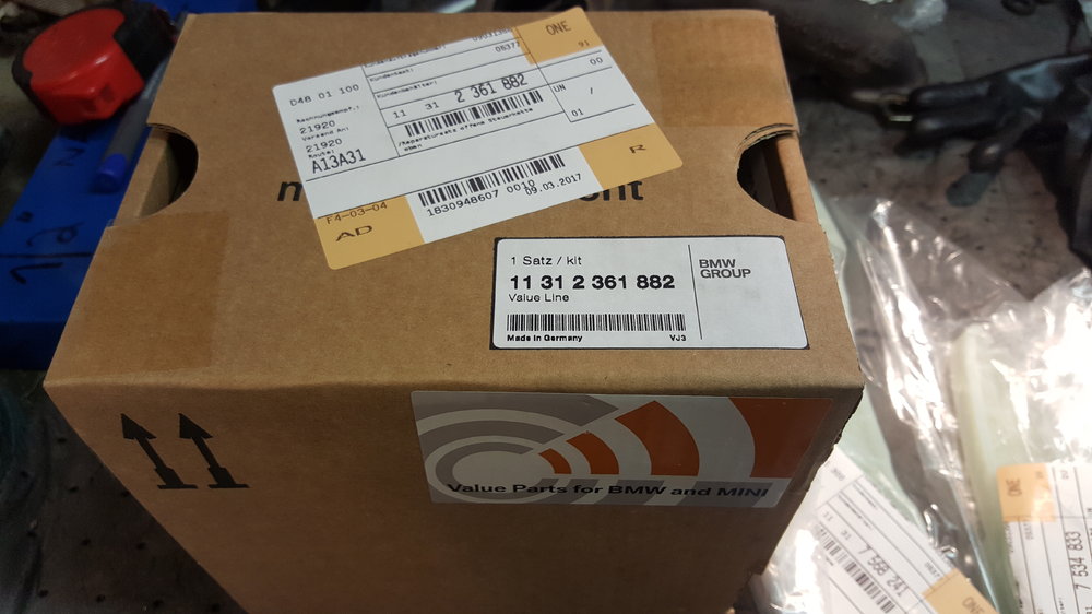

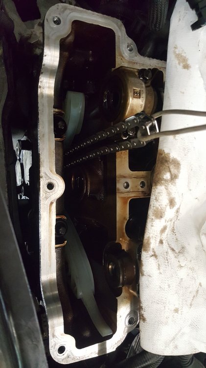

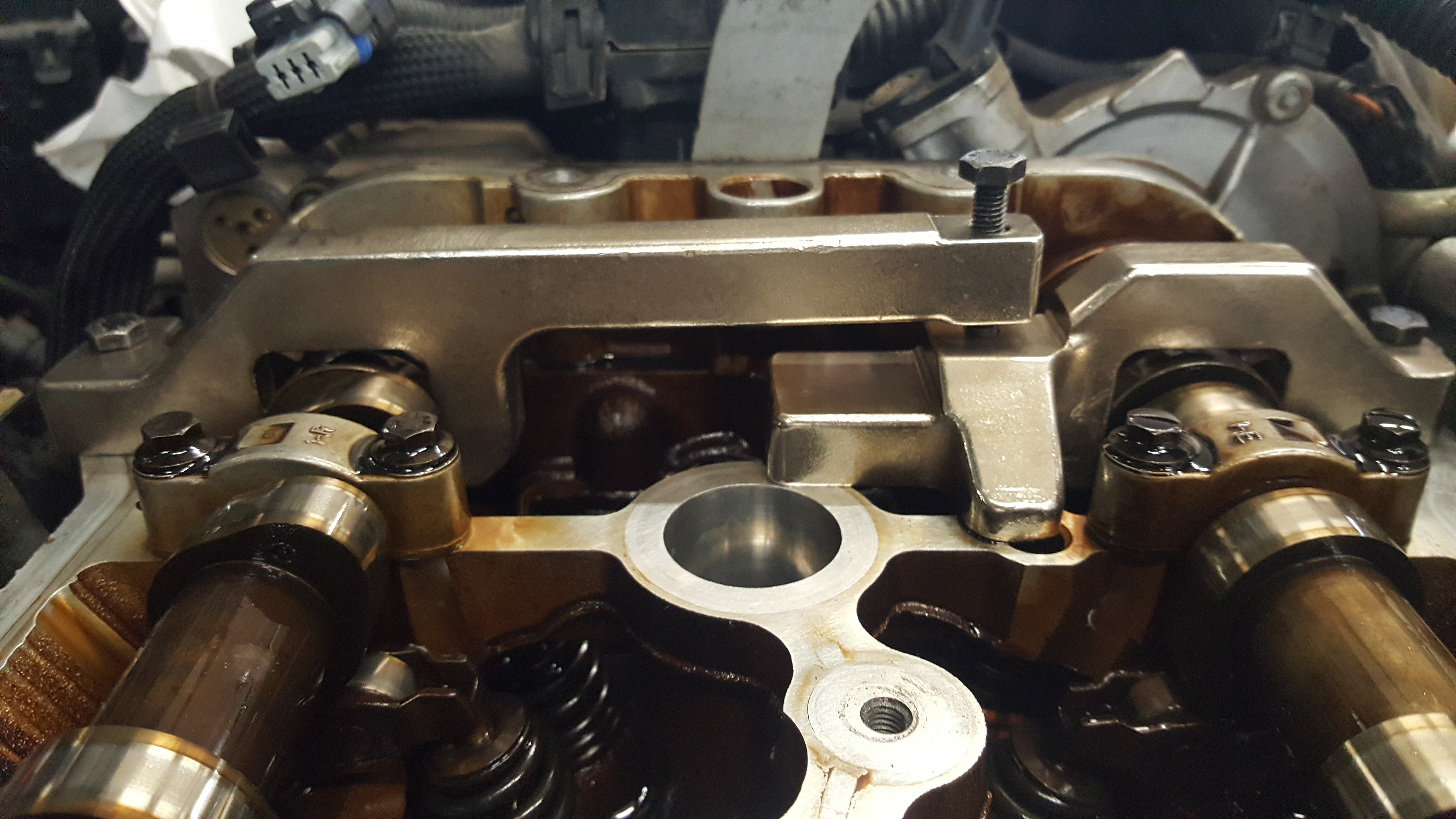

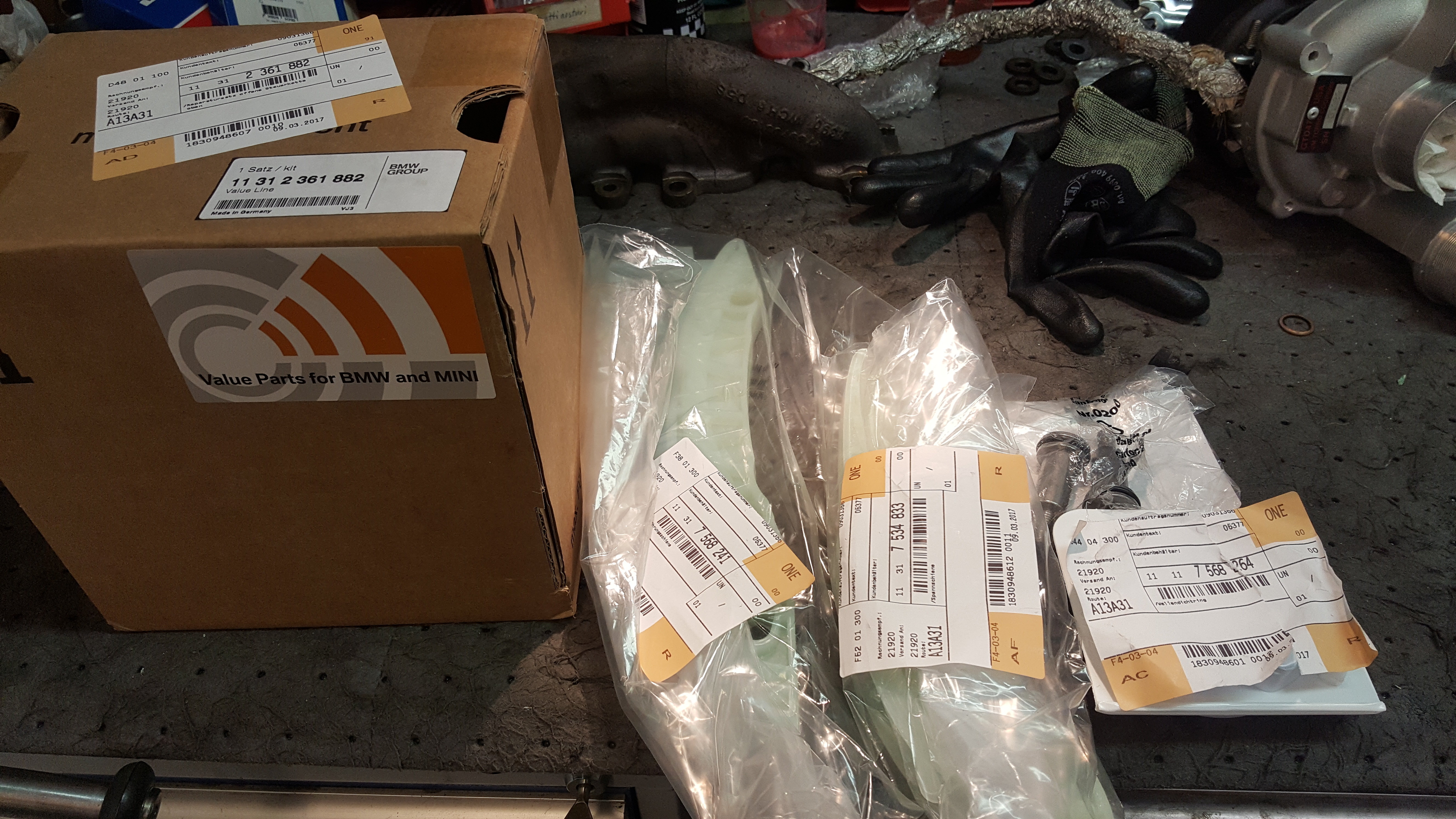

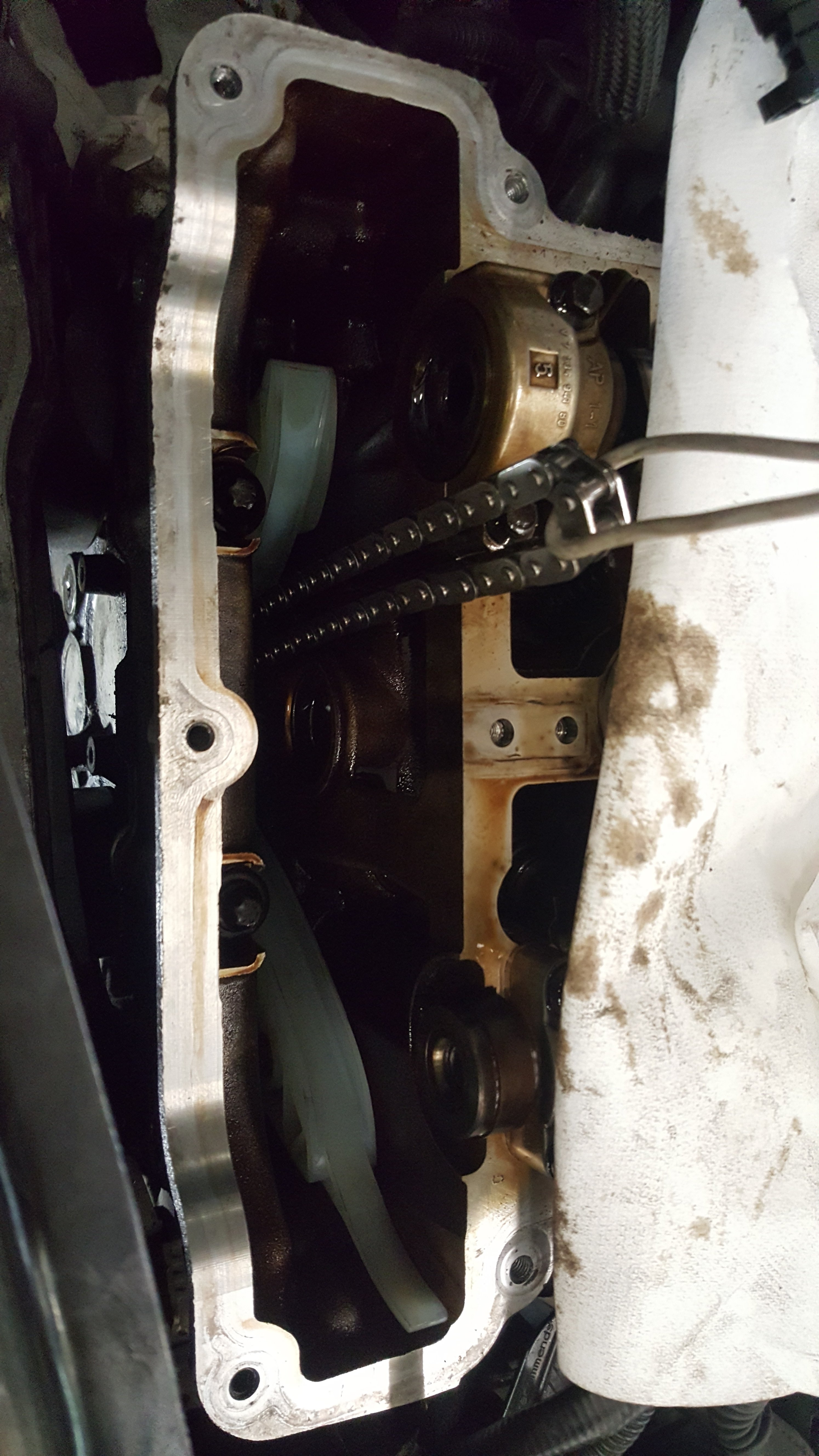

holkki Kirjoitettu 4. Marraskuuta, 2019 Raportoi Jaa Kirjoitettu 4. Marraskuuta, 2019 Olen jokusen N14 koneen jakopään tehnyt ja tällä hetkellä suosittelisen orggis sarjaa. Siinä ketju on nykyisin niitattava malli, ei tarvitse enään avata kampiakselin alarattaan pulttia, vaan katkaisee vanhan ketjun, liittää uuden vanhan perään ja uittaa ketjun alarattaan ali ja liittää uuden ketjun niittaamalla.Sarjan mukana tuli ketju, kiristin, rattaiden pultit, ohjain+laahaimet eli tarvittavat osat. Kertaakaan en ole uusinut vanos-pyörää, ei ole viallista tullut vastaan...Suosittelen samassa yhteydessä puhdistamaan vanoksen ohjaus solenoidin! Usein sihti karstan tukkima. Setin hinta oli viimeksi +200 €, koetan kaivaa varaosa numeron....Ajallisesti homma riippuu tekijästä, mutta nuo yli tonnin hinta-arviot kuulostaa ryöstöltä, "mikaj" arviot lähellä totuutta....multa löytyy tarvittaessa nokan lukitustyökalut foorumin porukalle... husse 1 Link to comment Share on other sites Lisää jakomahdollisuuksia...
holkki Kirjoitettu 4. Marraskuuta, 2019 Raportoi Jaa Kirjoitettu 4. Marraskuuta, 2019 Tässä muutama kuva, mitä tarvii purkaa ,jotta homman saa tehtyä, tää oli bemun omalla setillä...kuvassa sarjan varaosa numero...kannattaa varmistaa setin sisältö, alkoi mietityttää ohjureiden kuuluminen settiin....no, selviää kysymällä! Link to comment Share on other sites Lisää jakomahdollisuuksia...

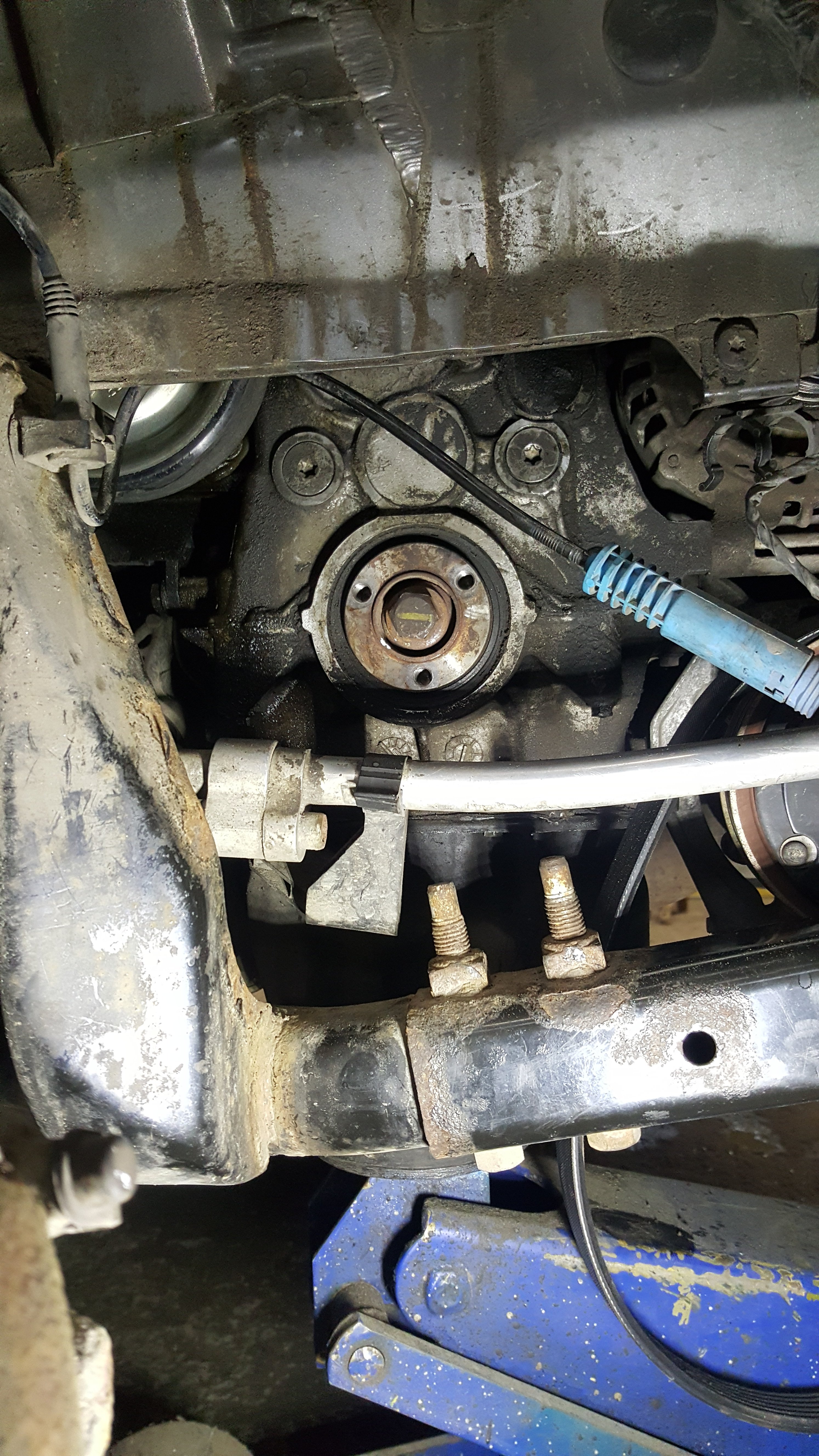

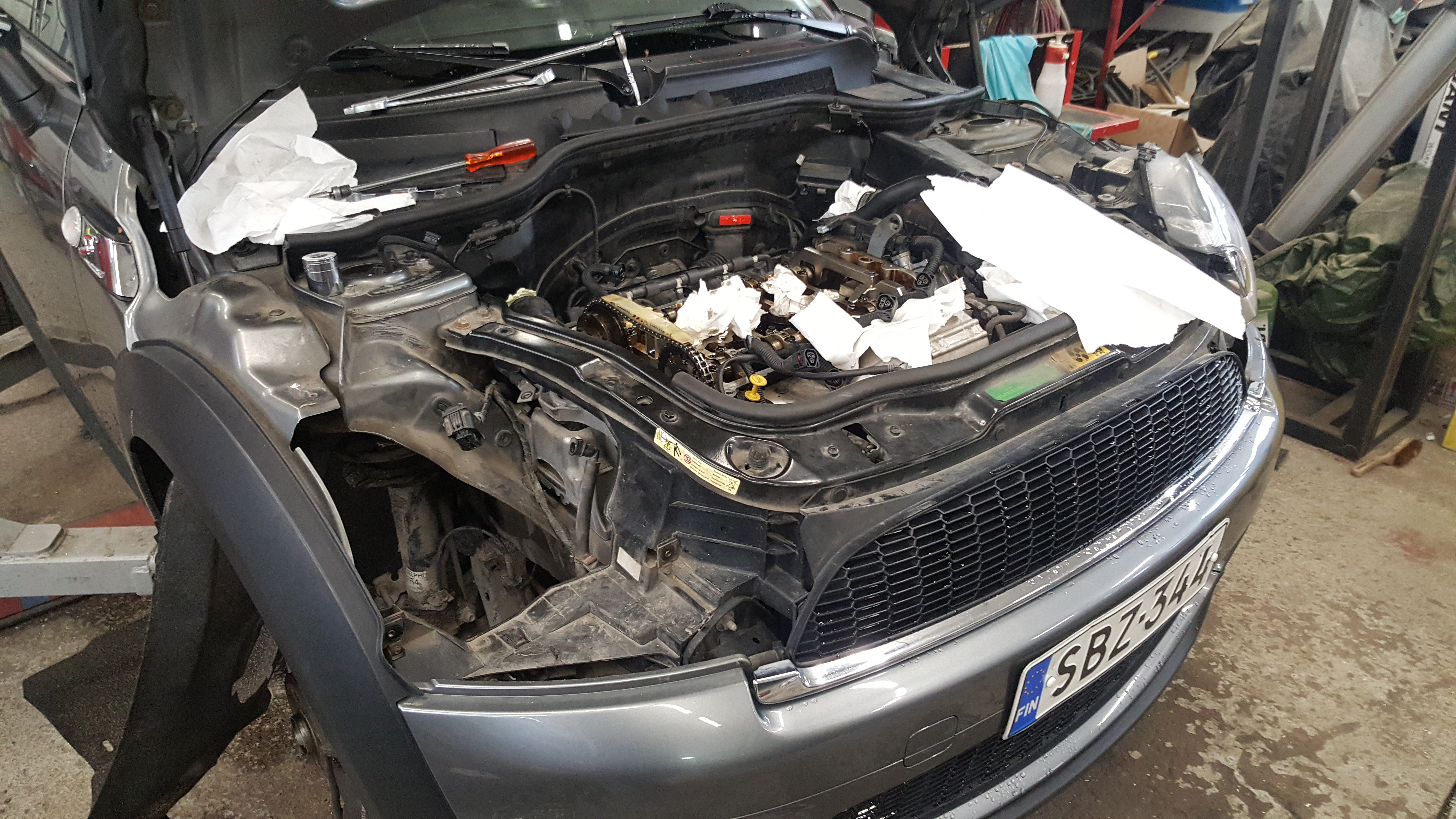

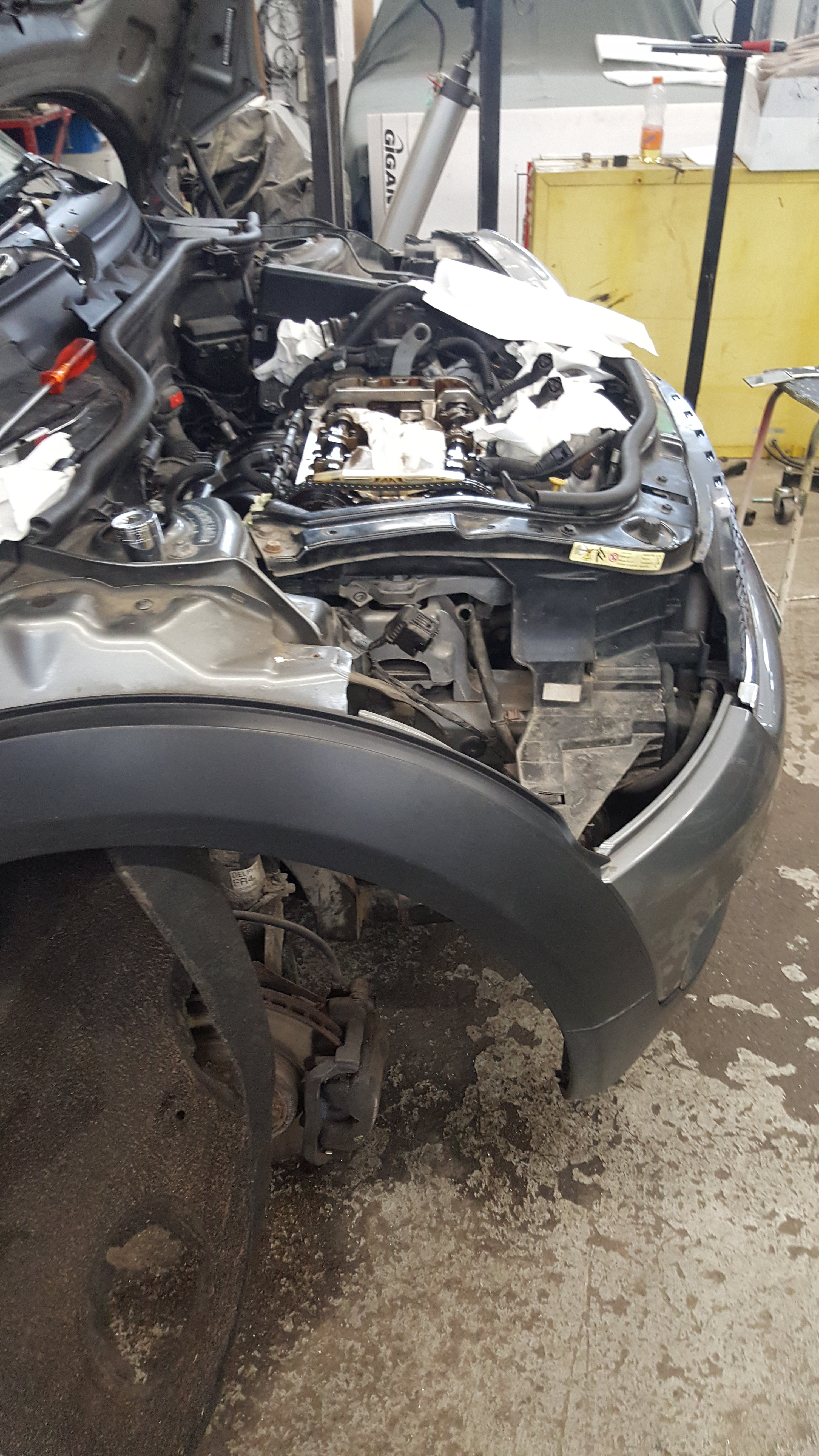

Roope Kirjoitettu 4. Tammikuuta, 2020 Raportoi Jaa Kirjoitettu 4. Tammikuuta, 2020 Moi, tulee ehkä hieman myöhään alkuperäiseen kysymykseen, mutta teetin juuri pojan Miniin jakopään rempan. Samalla vaihdettiin myös tulpat, moniurahihna ja tietty öljyt ja suodatin. Vaihdon aikana huomasivat että kampiakselin stefa vuotaa, joten meni sekin sitten vaihtoon. Osat hommaan maksoivat n. 300 euroa ja työ 600 eur. Homman tekivät paikallisella pajalla, jotka normaalisti tekevät bemareihin remonttia. Kyseistä Minin mallia eivät olleet koskaan aiemmin tehneet, joten joutuivat ostamaan myös jotain työkaluja tuota vaihtoa varten. Mielestäni työtunteja meni hieman liikaa tuohon, mutta ei mielestäni kuitenkaan ollut mikään mahdoton hinta tuolle. -Roope Link to comment Share on other sites Lisää jakomahdollisuuksia...
