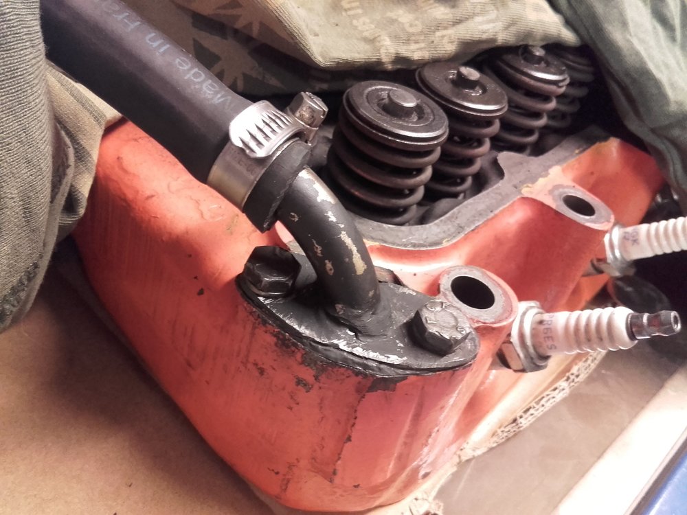

Mini1380 Posted March 11, 2019 Report Posted March 11, 2019 ja tuolta kanteen letkulähtö: http://www.dsnclassics.co.uk/retrosport-shop/engine-accessories/heater-take-off-stub-retrosport-angled-1-2/

Mini1380 Posted March 11, 2019 Report Posted March 11, 2019 Ei kai niitä autonosia kilohinnalla ostella Ainahan voi tehdä itse puusta ja säästää, vanhaa venttiiliä mallina käyttäen tekee rautalaipan mihin juottaa letkulähdön ja käy hakemassa pallohanan sopivilla lähdöillä hydrauliikkakaupasta.

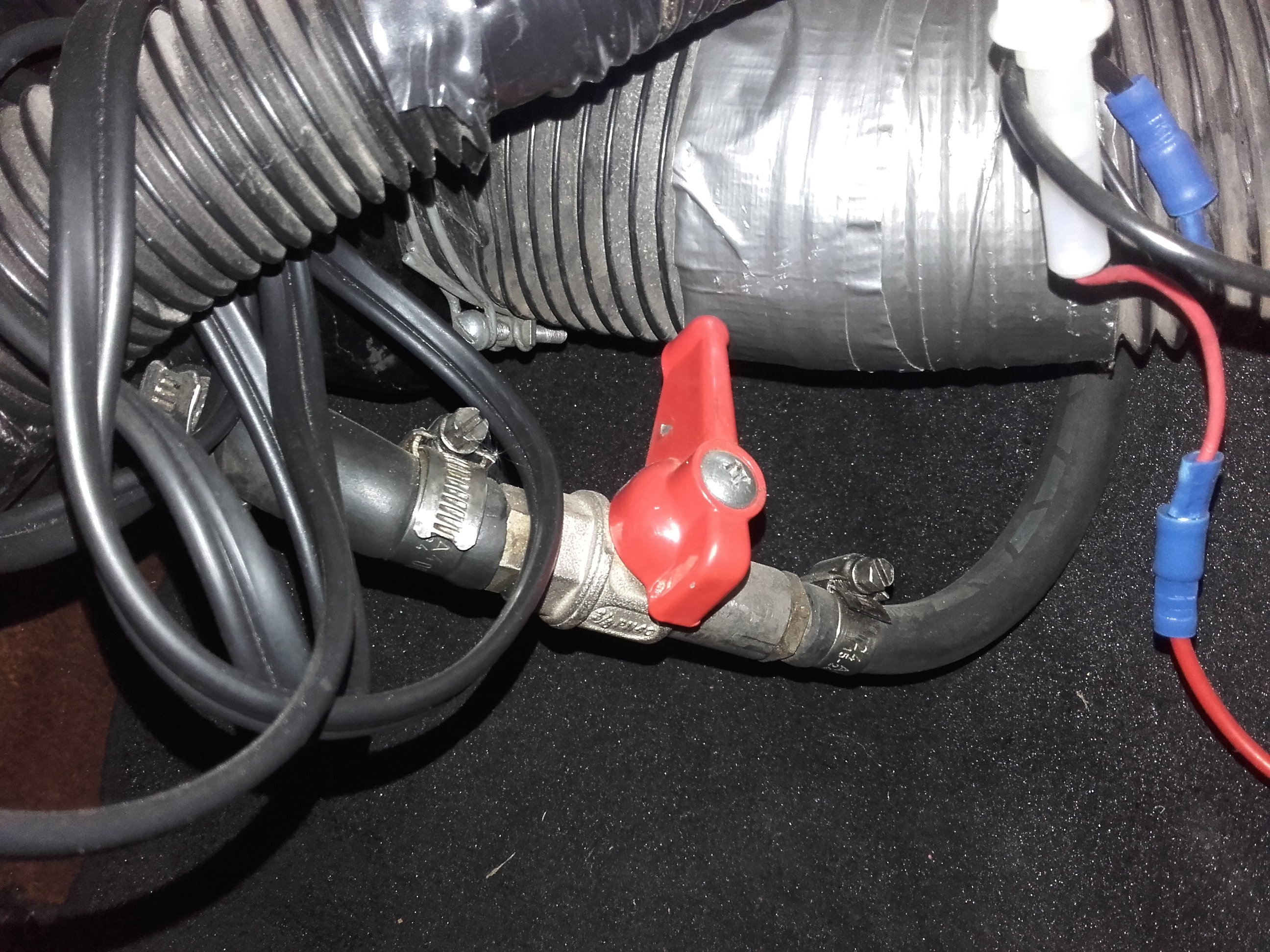

Turbo 69 Posted March 11, 2019 Report Posted March 11, 2019 Miulla on tämmöset.Hyvin ylettää kuskikin venttiilin kääntää. Niko_T 1
Larry Posted March 11, 2019 Author Report Posted March 11, 2019 23 minuuttia sitten, Mini1380 kirjoitti: Ei kai niitä autonosia kilohinnalla ostella Ainahan voi tehdä itse puusta ja säästää, vanhaa venttiiliä mallina käyttäen tekee rautalaipan mihin juottaa letkulähdön ja käy hakemassa pallohanan sopivilla lähdöillä hydrauliikkakaupasta. Se kato tuntuu kalliilta kun ei ole tottunut rahaa käsittelemään Turbo 69: joo, tuohan on hyvä jos kerta ylettää kuskikin kääntämään
Turbo 69 Posted March 11, 2019 Report Posted March 11, 2019 Jopa ajon aikana tarvittaessa,eikä vaadi apinan käsiä.Kun oppii sijainnin.

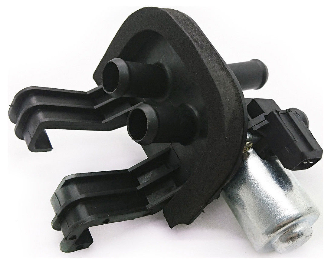

Larry Posted March 11, 2019 Author Report Posted March 11, 2019 17 minuuttia sitten, Turbo 69 kirjoitti: Jopa ajon aikana tarvittaessa,eikä vaadi apinan käsiä.Kun oppii sijainnin. joo, ei tarvii olla pitkät kädet että Minissä ylettää Sen verran itselleni tässä kommentoin että kaivelin netistä toteutuksia ja joku oli laittanut Fordin venttiilin johon sähköt/katkaisija jolla laitetaan kierto lämmittimeen päälle tai pois. Tässä toteutuksessa on tietysti se että säätöä ei ole, mutta saa siististi tehtyä kun pelkän katkaisijan laittaa näkyville

Larry Posted March 11, 2019 Author Report Posted March 11, 2019 no sit löyty ebaysta ihan originaalia kamaa, tuossa olisi suoraan kaikki senkun ruuvaa kiinni, mutta hana on sit konehuoneen puolella No mutta pitääpä nyt kaivella sopiva hana ja muu sälä ja laittaa setti kasaan, kevät tulee ja lumet sulaa
Turbo 69 Posted March 11, 2019 Report Posted March 11, 2019 Siinä se vitsi piileekin,käsihana kannattaa olla kajuutassa.Ei tarvii pysähtyä kääntääkseen hanan. Larry 1

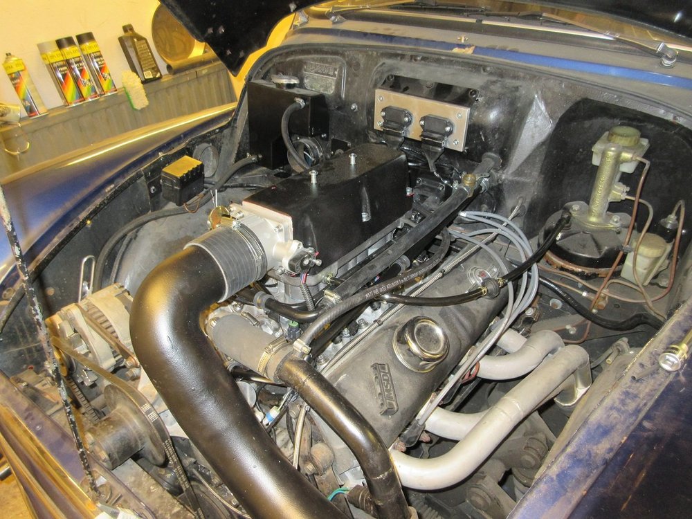

minorv8 Posted March 12, 2019 Report Posted March 12, 2019 Mulla on käsikäyttöinen messinkinen hana, tilanpuutteen vuoksi konehuoneessa. Minissä sen saa viritettyä ohjaamon puolelle. Näkyy kuvassa lähellä rintapeltiä. Muistaakseni ihan Motonetista hommattu.

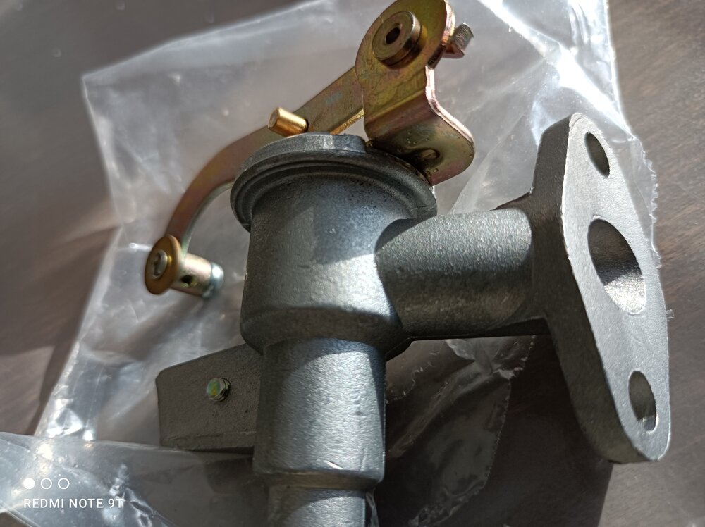

MikaJ Posted March 12, 2019 Report Posted March 12, 2019 Riippuu vuosimallista. Vanhoissa 1/2" ja uudemmissa 5/8". 1990 tais olla vaihto. Minispareshan mainostaa että heidän teettämä hana ei räjähdä. Kyllä minä sitä lähtisin koittamaan, ennemmin kuin väkisin tuunaamaan jotain muuta. https://goo.gl/TqC2Ma

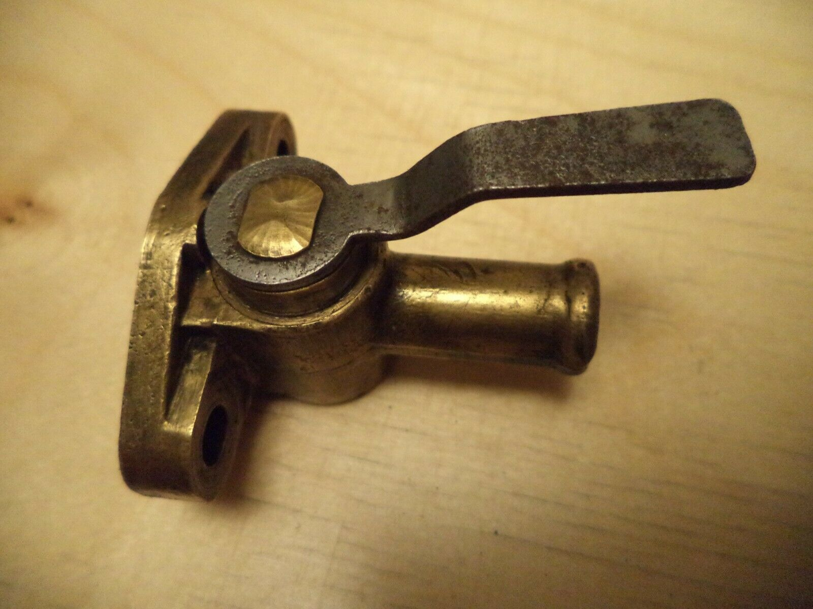

cmro85 Posted September 8, 2020 Report Posted September 8, 2020 Eilen irtosi tuollaisesta 1000km ajetusta spares hanasta sitten tuo koko pääty. Onneksi en ehtinyt pitkälle kun vedet lensi tuulilasiin ja konehuone on kuin meressä uitettu.. Runko jotain pehmosta silumiinia, koska sain koputeltua tuon takaisin tienposkessa kokoon ja pääsin jatkamaan matkaa. Onkohan tuo ns. suoramalli (13H5506) yhtään parempi, koska siinä on tuo pääty erikseen lukittu.
Turbo 69 Posted September 8, 2020 Report Posted September 8, 2020 Tuon takia en enää uusia laita mihinkään, kaverilta hajosi myös uusi venttiili n. 300 km jälkeen.

cmro85 Posted May 13, 2021 Report Posted May 13, 2021 Laatu vain paranee. Vuotaa jo suulla puhaltamalla kuin seula ulospäin tuosta jäykkärin urasta.... Pikku suunnittelu virhe....
