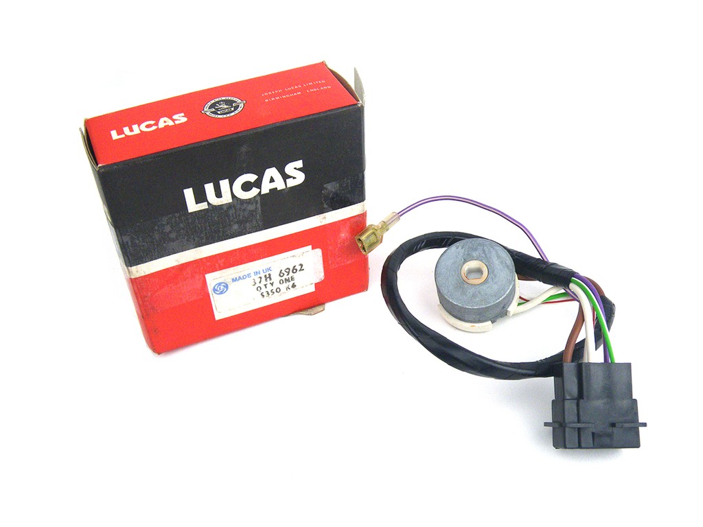

Virtalukon pohja siellä keljuilee. Tästä vuosimallista eteenpäin on käytetty muutamaa erilaista virtalukkoa ja kaikkiin ei pohjaa enää saa. Ehkä ainoa mitä löytyy on tuollainen alumiinikuorinen noin 35 mm halkaisijaltaan oleva Lucaksen pohja jota käytettiin Lowe & Fletcher lukoissa.                                 post-700-0-83566700-1469013630_thumb.jpg     Pikkukuvassa nyt kuitenkin  Kanadan malli, jossa ylimääräinen virtajohto jollekin summerille..
