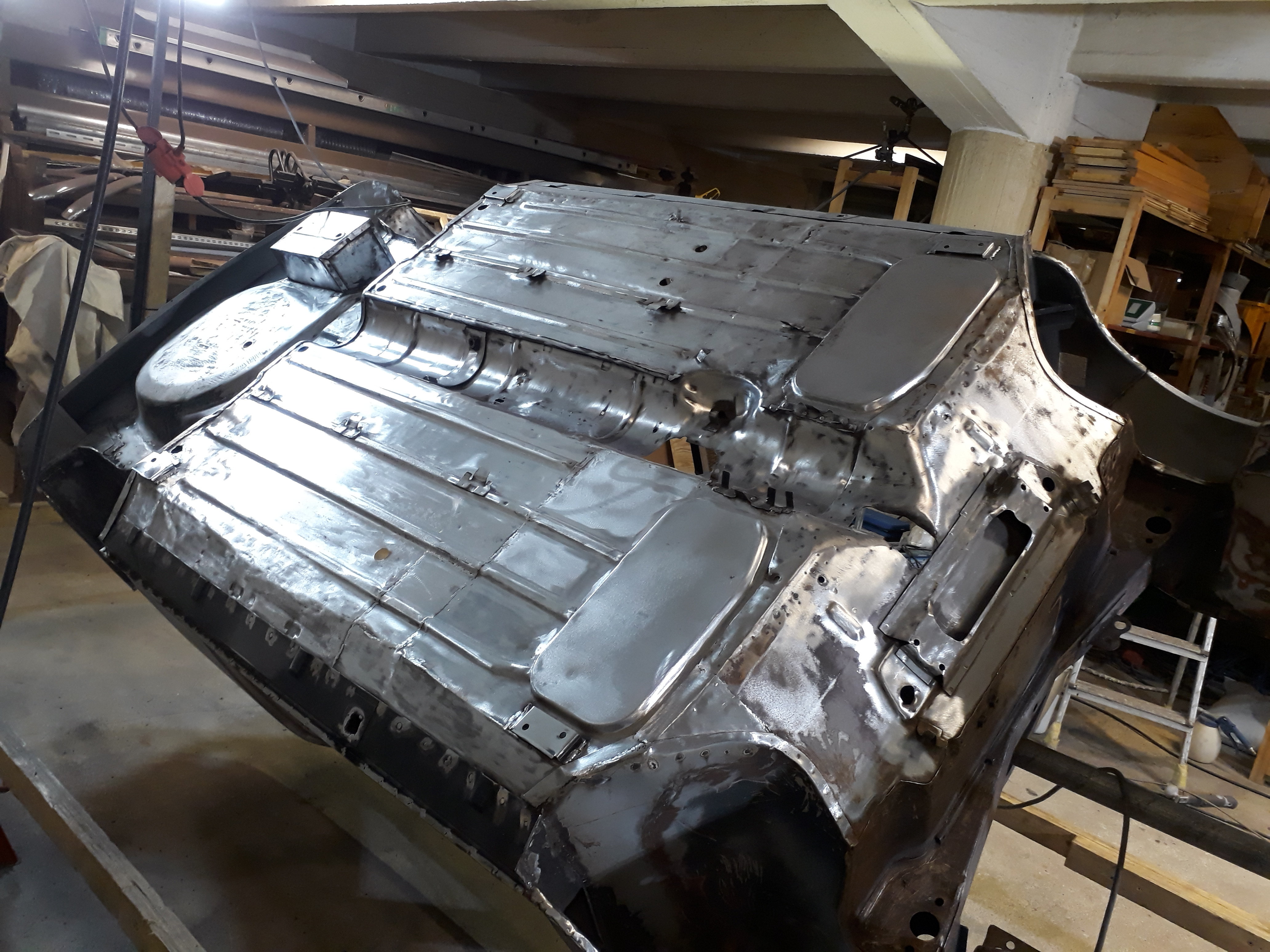

Mikko Koivusalo Posted October 12, 2017 Author Report Posted October 12, 2017 No nyt tämä oikeasti etenee, purkaminen on loppusuoralla ja kasa peltiosia tilattu. Alkaa tästäkin korista paljastua kaikkia mielenkiintoista. C-pilareihin hommasi joskus pellit turvavöille, saa edes hieman suojaa takapenkkiläisille.
Mikko Koivusalo Posted December 27, 2017 Author Report Posted December 27, 2017 Kempis on lanka palanut ahkerasti joulun pyhinä. Yhtä ja toista ylläriä on löytynyt. Onko nämä minit aina näin mätiä? Vielä ennen uuttavuotta pitäis nostaa grilliin kiinni että pääsee pohjaankin kunnolla käsiksi.

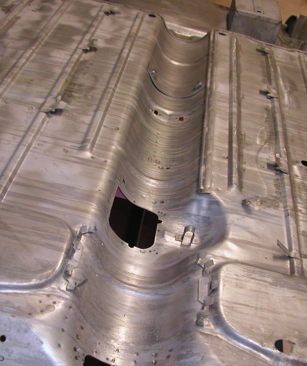

Mikko Koivusalo Posted December 27, 2017 Author Report Posted December 27, 2017 Jep. No, ei tämä edelleenkään aivan pahalta vaikuta. Kynnykset, raitisilmaputkien ympärystät, taka-akselin kiinnikkeet edestä ja takapyörän koteloihin pari paikkaa. Jos oikein nätisti menisi, niin tammi-helmikuun vaihtees vois päästä pohjatöihin.
ZepeteuZ Posted December 27, 2017 Report Posted December 27, 2017 Toinen -69,etujalkatilat vaihdoin "Pesun"kestäviin kun entiset oli kuin perunasäkillä hakattu,ei ruosteessa. Helmatkin vaihdoin kun halusin varmistaa ettei sisällä ole ylläriä,ei ollut,tervettä oli. Takakelkan alla olikin jo puuhaa...
