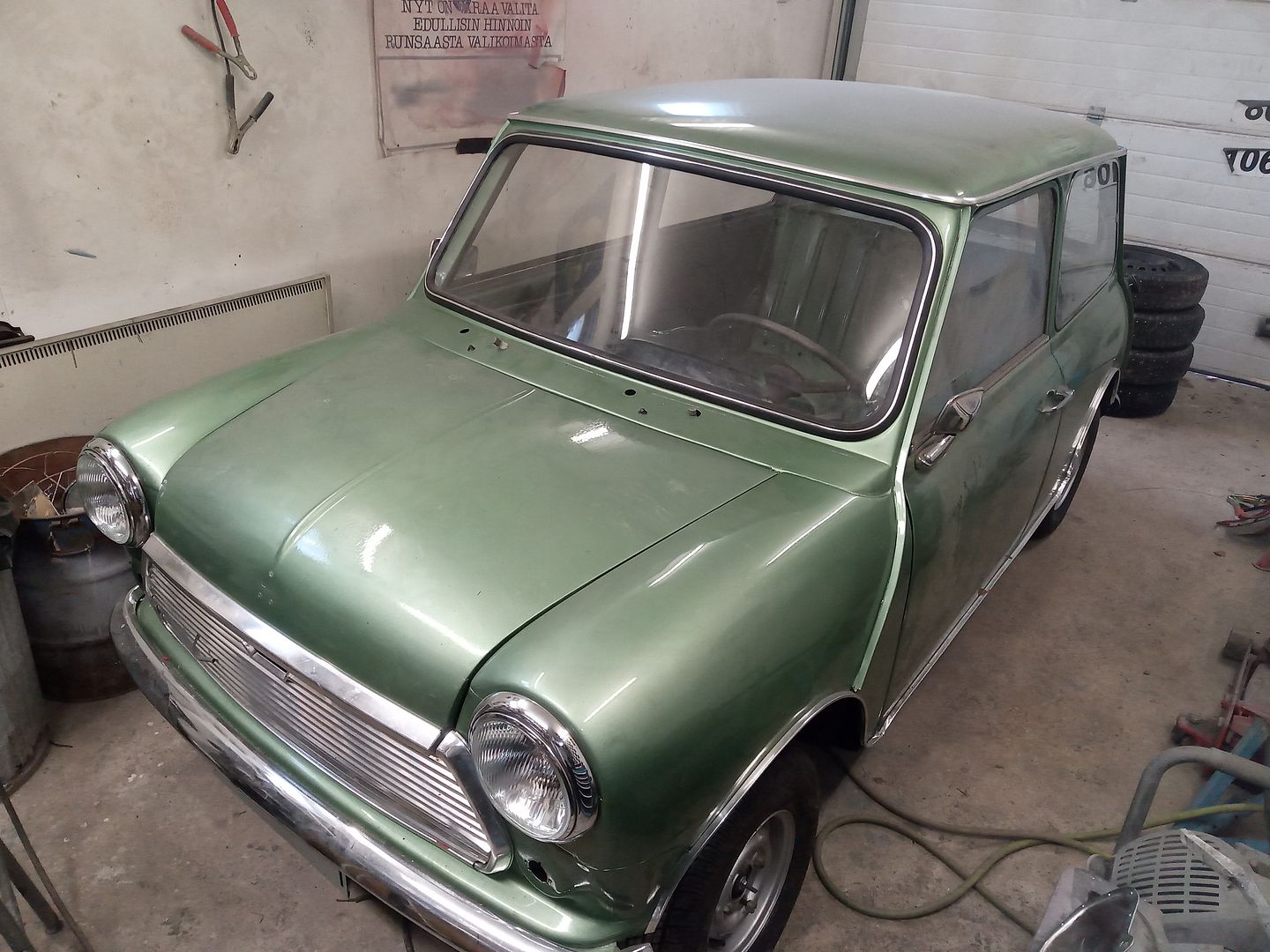

Mikko Koivusalo Kirjoitettu 6. Helmikuuta, 2018 Kirjoittaja Raportoi Jaa Kirjoitettu 6. Helmikuuta, 2018 Sen takia että ulkopuolelta oli jo maalauskunnos, sisältä ei. Tuolla järjestyksellä maalari pääsi töihin eikä tullut odottelua. Nyt isä saa touhuta ulkokuoren kans ja mä saan rauhas viimeistellä sisustan hitsausta. Mini1380 1 Link to comment Share on other sites Lisää jakomahdollisuuksia...
koirankoppi Kirjoitettu 9. Helmikuuta, 2018 Raportoi Jaa Kirjoitettu 9. Helmikuuta, 2018 Meinaatko vielä hitsailla kun on maali pinnassa??? Link to comment Share on other sites Lisää jakomahdollisuuksia...
Mikko Koivusalo Kirjoitettu 9. Helmikuuta, 2018 Kirjoittaja Raportoi Jaa Kirjoitettu 9. Helmikuuta, 2018 Ei täs nyt ensimmäistä autoa olla tekemässä, en meinaa polttaa maaleja. Sisällä on jotain pieniä viimeistelyjä, lähinnä lattiassa. Link to comment Share on other sites Lisää jakomahdollisuuksia...

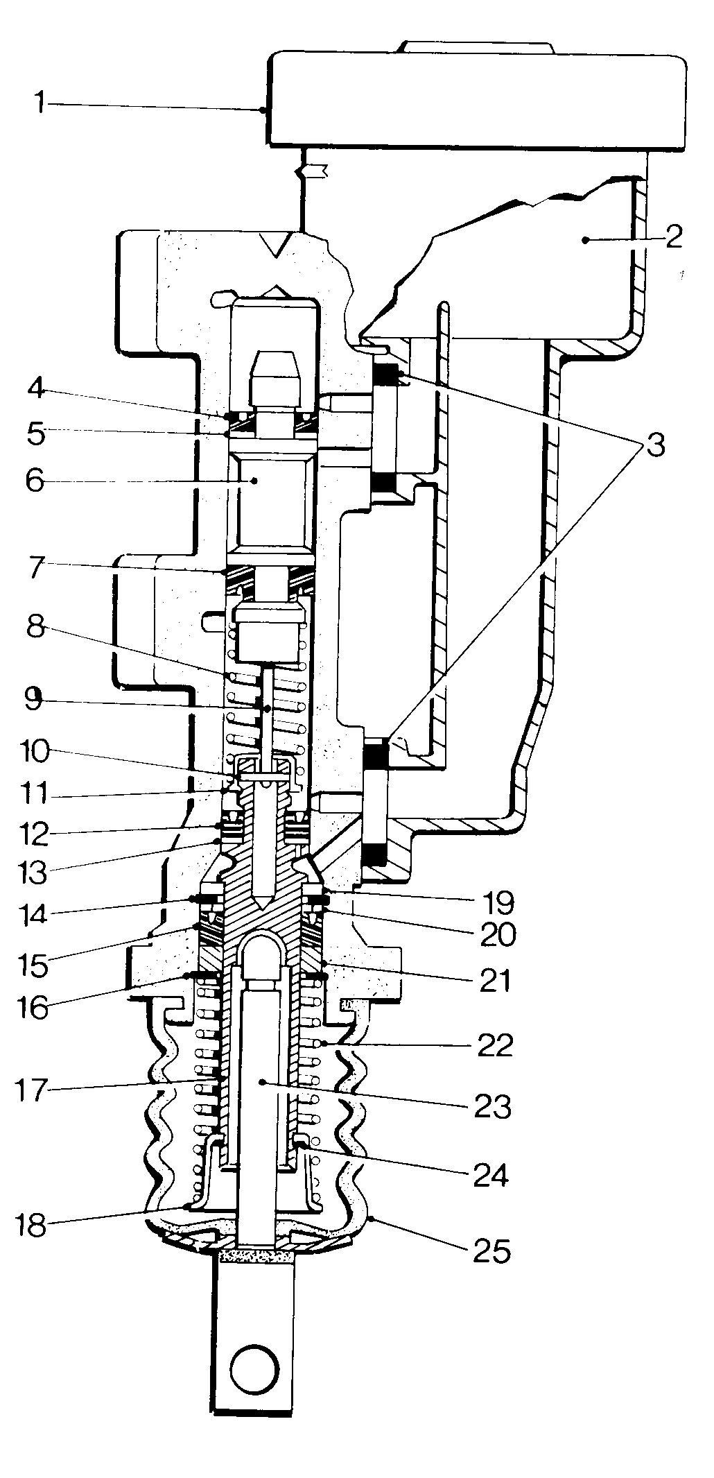

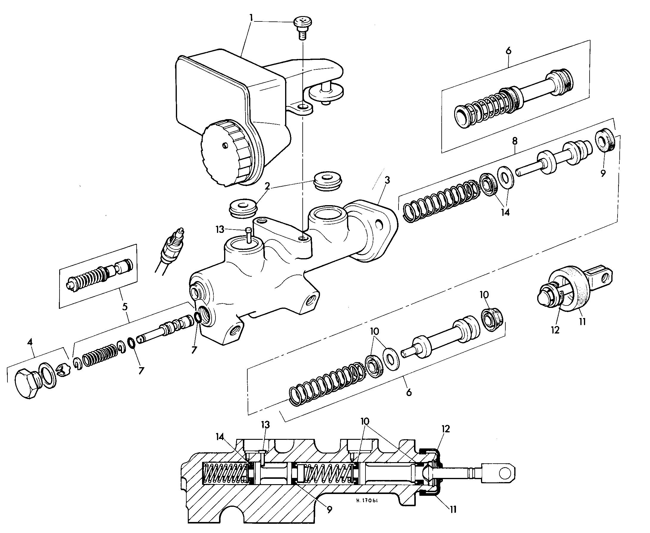

Mikko Koivusalo Kirjoitettu 29. Marraskuuta, 2018 Kirjoittaja Raportoi Jaa Kirjoitettu 29. Marraskuuta, 2018 No joo, projekti olis kasausvaihees. Jarrut on muuten käyty läpi, pääsylinteri pitäis vielä rempata. Pitäiskö tuon alkuperäisen pääsylinterin(kaksipiirinen) purkautua kun sieltä sisältä ottaa sen sokan pois? Kaks sylinteriä on nyt pöydällä, eikä kumpikaan suostu purkautumaan. Link to comment Share on other sites Lisää jakomahdollisuuksia...
tailke Kirjoitettu 29. Marraskuuta, 2018 Raportoi Jaa Kirjoitettu 29. Marraskuuta, 2018 Olisko näistä kuvista mitään apua? Link to comment Share on other sites Lisää jakomahdollisuuksia...
Kimi Kirjoitettu 29. Marraskuuta, 2018 Raportoi Jaa Kirjoitettu 29. Marraskuuta, 2018 Moi, Tappi numero 13 pitää ottaa pois. Paina pikkusen sylinteriä sisään niin lähtee helposti /kimi Link to comment Share on other sites Lisää jakomahdollisuuksia...
Mikko Koivusalo Kirjoitettu 7. Maaliskuuta, 2019 Kirjoittaja Raportoi Jaa Kirjoitettu 7. Maaliskuuta, 2019 Sylinteri on tuota alempaa mallia, pyöreällä säiliöllä. Sokka on otettu pois(nro. 16?),ymmärtääkseni pitäisi nyt purkautua, mutta ei vain halua purkautua. Link to comment Share on other sites Lisää jakomahdollisuuksia...
tailke Kirjoitettu 7. Maaliskuuta, 2019 Raportoi Jaa Kirjoitettu 7. Maaliskuuta, 2019 Nyt kun sulla on lukkorengas 16 poissa, kaiva pois 21, 15 ja 20 . Näkyviin pitäis tulla toinen lukkorengas 14 , se vielä pois niin avot. Link to comment Share on other sites Lisää jakomahdollisuuksia...
Mikko Koivusalo Kirjoitettu 9. Maaliskuuta, 2019 Kirjoittaja Raportoi Jaa Kirjoitettu 9. Maaliskuuta, 2019 Eivät vain meinaa lähteä. No, pitää jatkaa yrittämistä. Itse auton kokoonpano etenee hitaasti mutta varmasti. Jos ensi kesänä liikkuisi jo omin voimin. Link to comment Share on other sites Lisää jakomahdollisuuksia...
