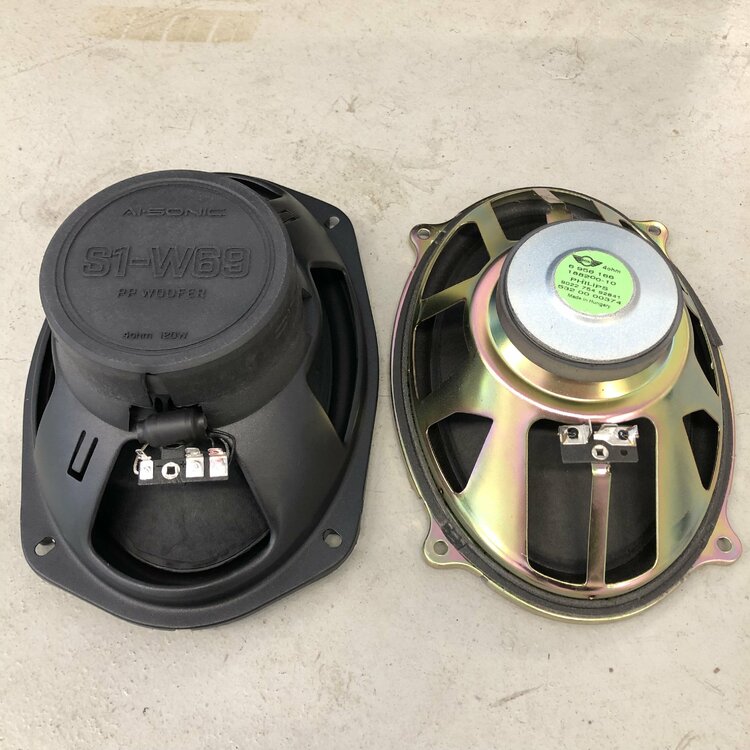

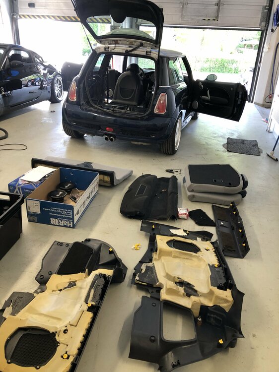

Jarge Kirjoitettu 25. Helmikuuta, 2019 Kirjoittaja Raportoi Jaa Kirjoitettu 25. Helmikuuta, 2019 Siivouksella hyvä lähteä liikkeelle, kovin ahkerasti ei ole siivottu 3,5vuoteen. Penkit pesty. Äänentoistoa vähän säädelty (mm toinen etukajarin ritilä oli painunut sisään elementtiä vasten eikä se siis oikein soinut niinkuin pitää). Huomenna auto tuulilasin vaihtoon. Huolto-osat tilattu, paisari pitäis tilata kun alkuperäinen alkanut saumasta tihkua... Igor 1 Link to comment Share on other sites Lisää jakomahdollisuuksia...

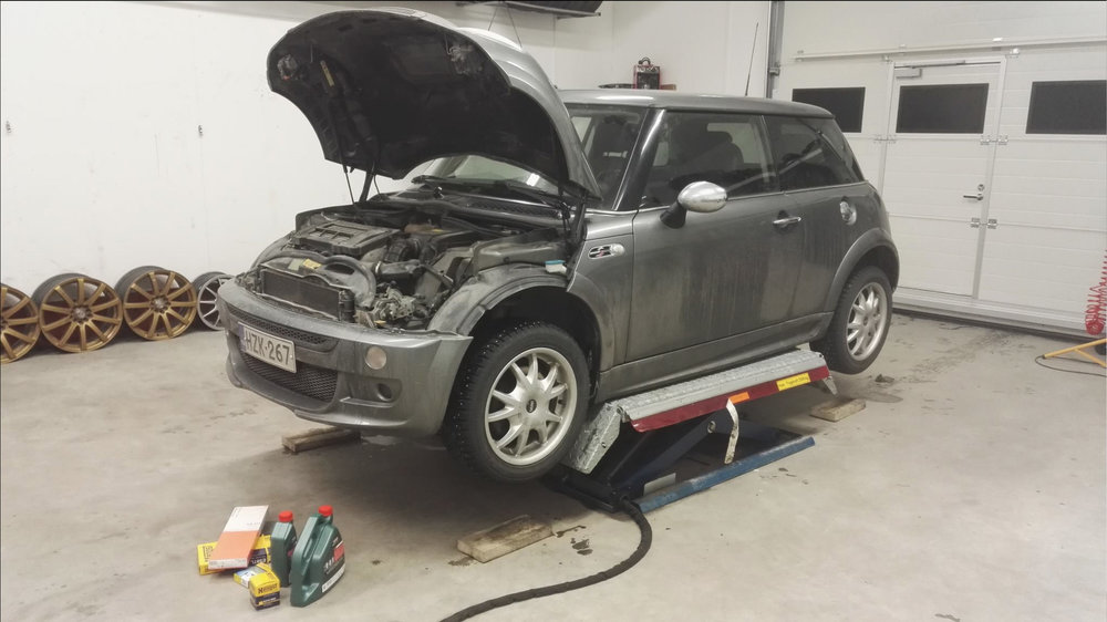

Jarge Kirjoitettu 5. Maaliskuuta, 2019 Kirjoittaja Raportoi Jaa Kirjoitettu 5. Maaliskuuta, 2019 Sunnuntai-illan ratoksi Miniin meni vähän uutta lientä, filtteriä ja kynttilää. Moniurahihna vähän luistelee, sen pituus pitäis jostain päätellä ja tilata uusi. Vanhan olenkin itse vaihtanyt joskus 60tkm sitten, joten ei se enää uusi olekaan. Link to comment Share on other sites Lisää jakomahdollisuuksia...

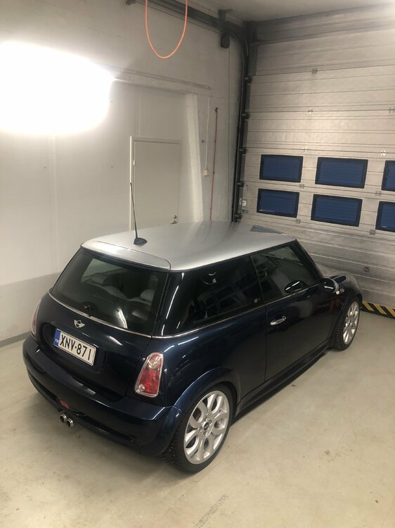

Jarge Kirjoitettu 16. Kesäkuuta, 2020 Kirjoittaja Raportoi Jaa Kirjoitettu 16. Kesäkuuta, 2020 Tuo harmaa Mini läx innokkaalle "aikuisikäiselle" harrastajalle puhtaaksi harrastepeliksi, mutta ei tarina päättynytkään siihen... Näköjään Ministä on tullut joku pakkomielle Käyttikseen Audi A3:een tarjoutui ottaa vaihdossa R53 joten eihän siin.... Eihän siinä mitään järkeä ollut, mutta kyllä tätä ajaessa hymy on herkemmässä... Edellisestä jäi (onneksi) kattotelineetkin varastoon niin fillarinkin on saanut jo siirrettyä kertaalleen alamäkeen tällä... MINIC and Igor 2 Link to comment Share on other sites Lisää jakomahdollisuuksia...

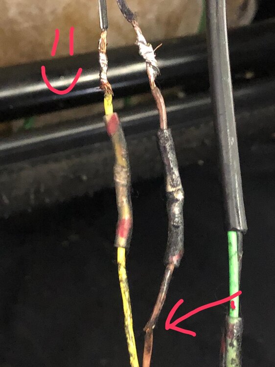

Jarge Kirjoitettu 29. Kesäkuuta, 2020 Kirjoittaja Raportoi Jaa Kirjoitettu 29. Kesäkuuta, 2020 Pikku vikojen kimppuun. Auton repsikan penkki ei liiku joten jotain amalgaamia mekanismissa varmaan, foorumeiden perusteella kiskojen haitat ei liene vapaudu. 2,5h myöhemmin penkin on saanut purettua kiskojen päältä ja haitatkin väännettyä väkisin auki. Vika: joku vanha pahvipakkauksen riekale Link to comment Share on other sites Lisää jakomahdollisuuksia...
Jarge Kirjoitettu 29. Kesäkuuta, 2020 Kirjoittaja Raportoi Jaa Kirjoitettu 29. Kesäkuuta, 2020 Toivottavasti näissä on syy airbag valoon... holkki and skithund 2 Link to comment Share on other sites Lisää jakomahdollisuuksia...
Turbo 69 Kirjoitettu 29. Kesäkuuta, 2020 Raportoi Jaa Kirjoitettu 29. Kesäkuuta, 2020 Noilla "liitoksilla" ilmeisesti on korvattu liittimet, jotka on aiheuttanu airbagin valon syttymisen aiemmin.. Link to comment Share on other sites Lisää jakomahdollisuuksia...
Jarge Kirjoitettu 29. Kesäkuuta, 2020 Kirjoittaja Raportoi Jaa Kirjoitettu 29. Kesäkuuta, 2020 Todennäköisesti. Tuo nuolen kohta oli enää muutamalla langalla kiinni, johdin oli käytännössä poikki, saas nähdä oliko siinä syy... Huomenna aamusta viimeiset ruuvit kiinni ja penkki on takaisin käytössä. Ja pääsee asentamaan opetuspoljinta... Igor 1 Link to comment Share on other sites Lisää jakomahdollisuuksia...
